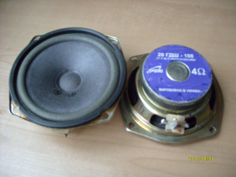

20ГДШ-108
Параметры (не размятых, методом доб. объёма) ТС:
Re=3,5 Ohm
Z=4 Ohm
Fs=115 Hz
Vas=3,8 l
Mms=3,6 g
Sd=70,88 sq.cm
BL=2,46 N/A
Cmc=0,53 mm/N
Rms=0,31 kg/s
Qms=8,42
Qes=1,51
Qts=1,28
SPL=88 dB
no=0,37 %

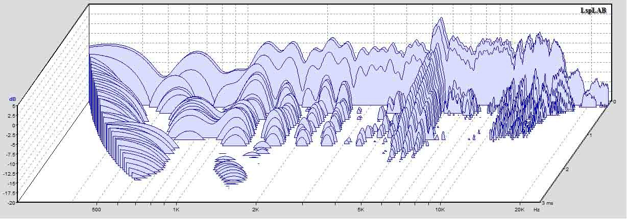

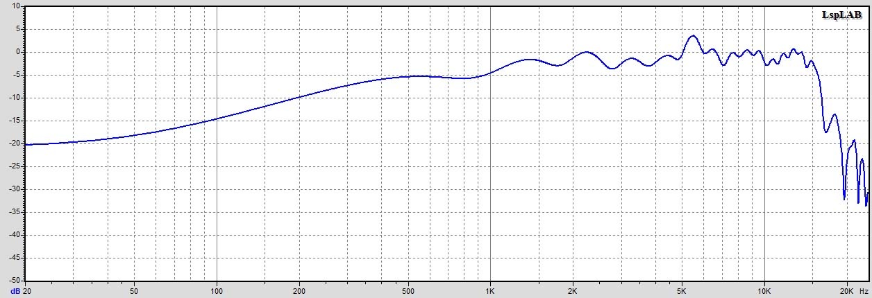

Ачх и ватеофол в ЗЯ 2л
