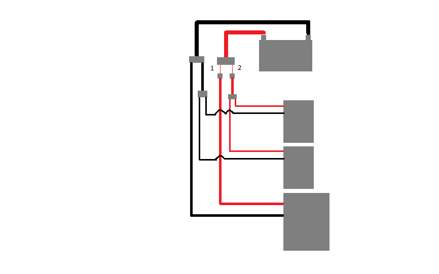

Зраствуйте интересует возможно ли подключения такими вариантами №1 и №2(больше интересует но какой кабель 25,35,50?????)Усилитель 1-(Вч и Сч Audison SRX4) 2-(Нч Ipa 400.2) 3-(Саб DLS Ra10) А-(дистрибютори самодельние)Просто удобней будет вариант №2 хотел спросить правильно ли будет такое подключения и какой кабель лучше!
Заранее Благодарен
Вариант №1 до предохранителей 2кабеля по сечения 25мм

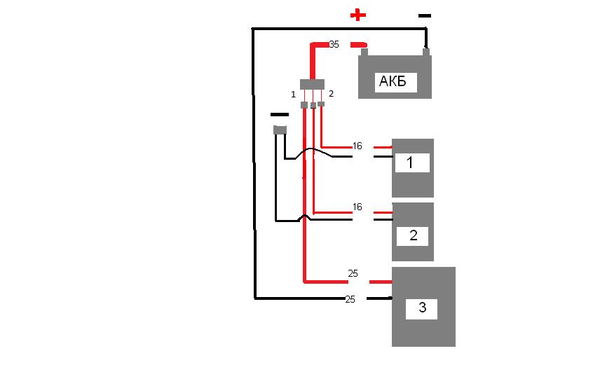

Вариант №2 до дистрибютора(20см) один кабель но сечения вопрос или 25 или 35 или 50??????

Извените за каракули просто в спешке рисовал

я за второй вариант!
до дистрибьютора (20см) один кабель 50!!
масу на кузов продублируй тоже 50!!
где уселки будут размещены ??и какие уселки?
от етого уже будет играть сечения кабелей после дистрибьютора!!

если под сидением то 25 хватит но лучше 35!!
а на саб в багажник тянуть 35 по любасу!!а если на будуще то 50!!

По "плюсу" другий варіант нормальний, от по "мінусу" повна лажа! ІМХО Ти створиш контур через цілу машину, що посприяє наводкам. Мінус треба з одної точки.

1. "Массы" всех усилителей и ГУ должны соединяться в одну точку, будь то резьбовое соединение на кузове, дистрибьютер или клема "-" АКБ. В противном случае можешь добавить себе проблему в виде земляных петель.
2. Для полного счастья надо знать длины проводов. Укажи пожалуйста.
3. Дистрибьютор после дистрибьютора - это не феншуй. Непонятно зачем добавляешь в цепь питания лишние переходные сопротивления.

Хотел еще спросить а если дистрибьютор будет находится на АКБ!Это плохо или хорошо и длина провода тогда составит 10см!

Длина минуса от 1 и 2 усилителя до точки где скручиваются вместе к кузову составляет 18-22см!
Тогда лучше заместь 2дистрибютора провода кинуть на прямую на 1 и 2 усилитель?
Добавил дистрибютор №2 так как меняю сечения проводов с 25мм на 16мм(60-70см) и 10мм(длина 20см)
А от этой точки до клеммы "-" сколько?
Сообщение от Wagon4ik Посмотреть сообщение
Если первый дистрибьютор будет на 3 и более отходящих линии, и длина от клеммы "+" до него минимальна, то можно (и нужно) кинуть "плюсы" всех трех усилителей
При такой длине можно и не экономить на сечении 1 метра хватит.
Длина "плюсового" и "минусового" на сабовый усилок какая?
Длина на саб +4,5м -4,6м и сечения 25мм Провод ПВЗ
На саб я бы 2Ga (35мм.кв.) кинул, хотя все зависит от того что он качает.

Многие мастера говорили 25мм хватит(какой то програмкой просчитивали) саб Alpine SWR 1241 в З.Я.

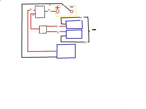

Вова, я бы сделал так.
http://autozvuk.org/forum2/attachmen...1&d=1330291455
Номинал преда №2 по наименьшему сечению.

Серегей тоже так думал, но уже протянул провода плюс проблема с прокладкой проводов и также самый главный гемор на клеме АКБ - при подключении фон,наводки какие то А когда на кузов возле усилителей то нетуот почему так и проложил провода не стал искать причину этого фона,наводок Просто надоело уже 2год машина инсталлируется каждый месяц новая идея новые предложения и т.д.
Решил собрать как есть потому шо вкидываю деньги 2 года в звук и не вижу конца !Плюс машина вечно разобрана шото корректируется так как нету личного гаража вечно приходится просится к знакомим и т.д.!Хочется гулять а не сидеть в гараже с паяльником или эпоксидной смолой изготовляя подиум 5-й или 7-й по счету Как хоби автозвук -это класно но когда есть хорошие финанси!Ох высказался

Вот остановился на Схеме которую посоветовал Борис он же Директор Луны.Приятно было получить совет от Професионала
Спасибо еще разНа соревнованиях с меня причитается
Вот схема

Где 1-Вч Сч Audison SRX4
2-Нч Ipa 400.2
3-Саб DLS Ra10
Спасибо всем хто отписался в темеДумаю тему можно Закрывать!
