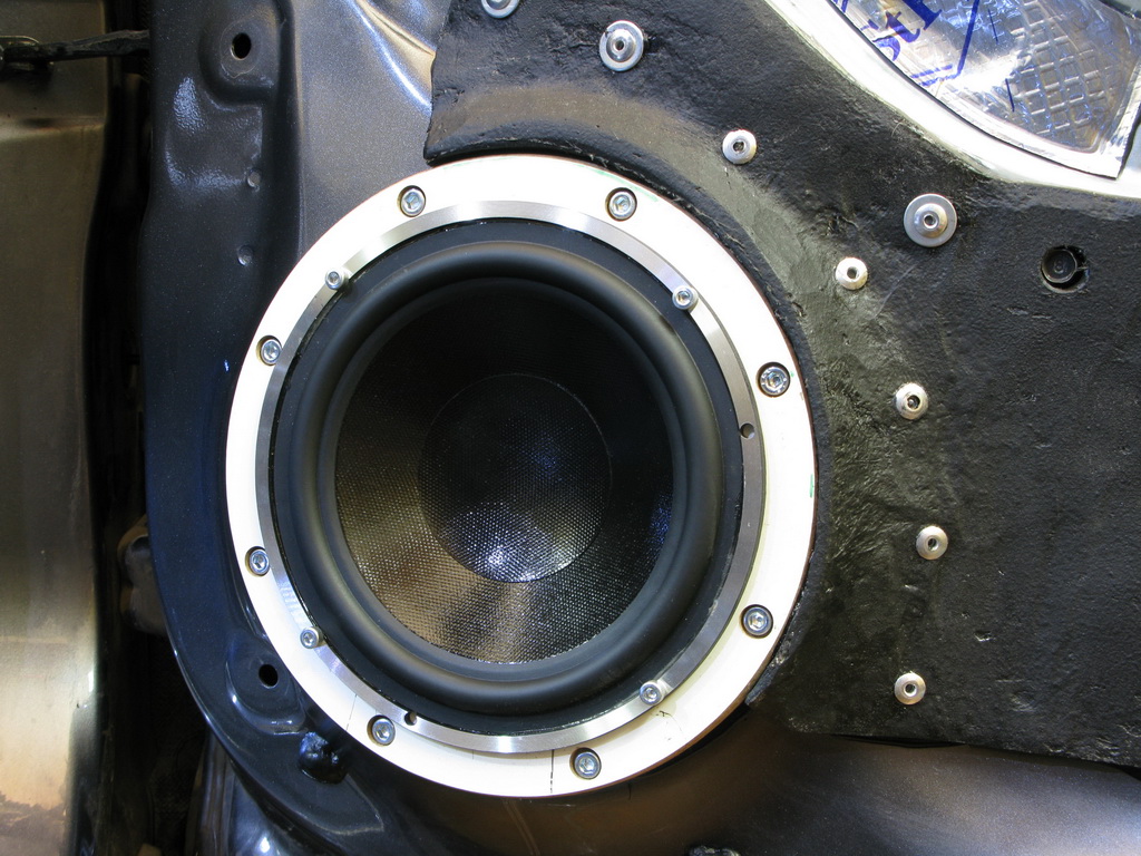

Машину почти всю перебрал на свой лад. Винилом тоже сам тянул. Состав системы, остался такой же, за исключением связки ГУ: появился Alpine 105ri+Н100. В этой машине, я тоже огреб по полной все аспекты подхода баварцев к расположению акустики. Для того, чтобы поставить миды в двери, пришлось вообще все переделывать.
Изначально, двери были такими:
Чтобы мидам хорошо жилось в дверях, сделал подиумы:
В каждом подиуме, было по 23 детали, благодаря которым достигается такая форма и соответственная прочность. Крепление к двери, в пяти точках при помощи клея и болтов.
Так как усилитель был помещен в подполье, для него была сделана рама охлаждения с расположенными на ней восемью вентиляторами. Их включениями, заведовал блок управления с термопарой, ввинченной в тело радиатора усилителя.
