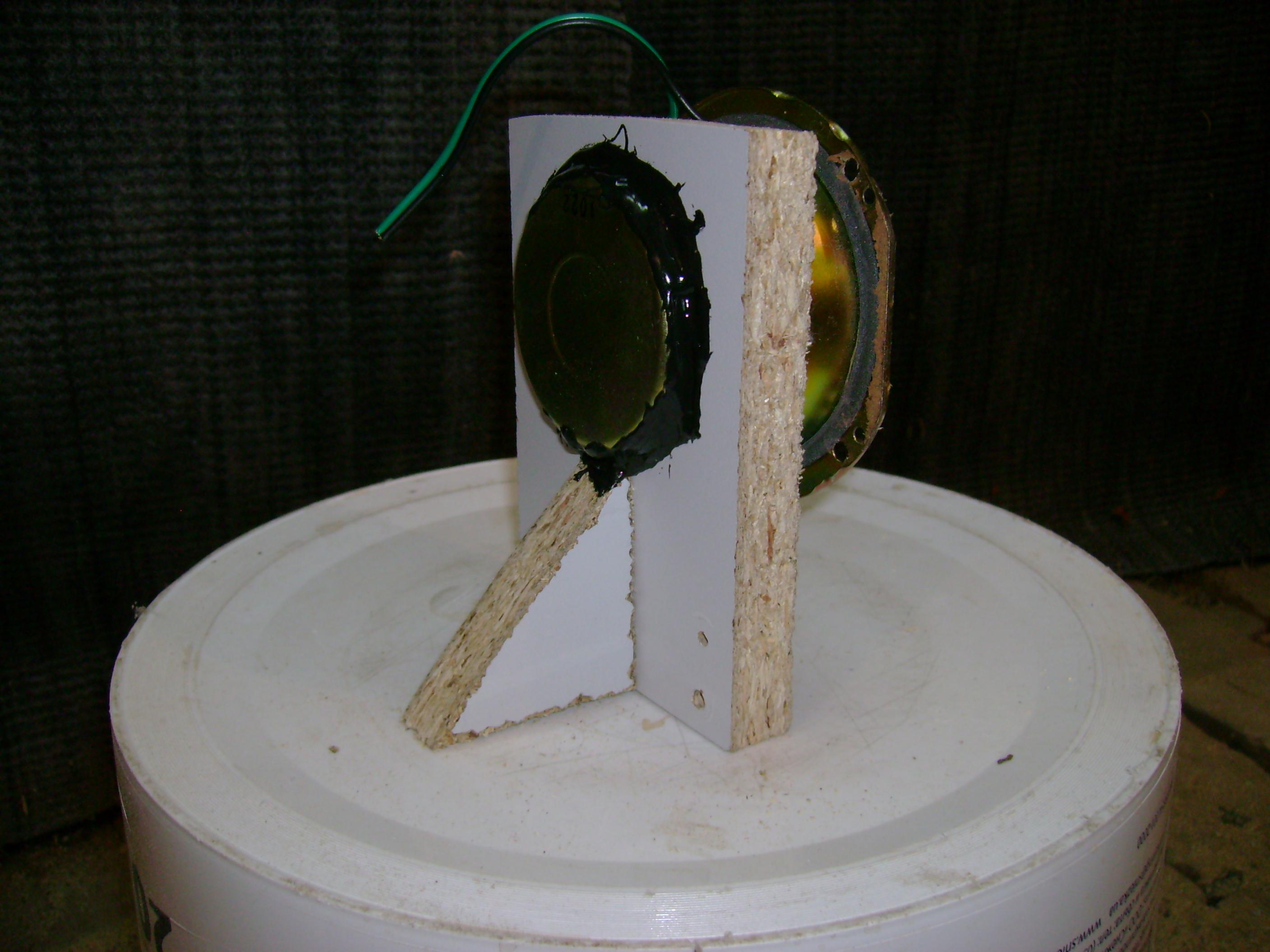

Было пару свободных дней. Донором стала фронтальная 3х компонентная полочная акустика от BBK. Мидбас 16 см был в объеме 4.85л с фазиком, серединка 9 см со своей камерой, и пищалка 25мм, штатный пасскрос все 1 порядком.
Сейчас мидбас в ящике 4,85 литра без задней стенки, объем оригинала сохранил на всякий случай, серединка за камеру вклеена в опору, между фланцем и передней стенкой только сплен 2мм. Пищалка вклеена через кольцо из сплена. Сплен послужил и уплотнением при сборке ящика мидбаса, не захотел морочиться с жидкими гвоздями. Кросс остался штатный.
Баса хватает. Он даже стал детальнее. Общее звучание изменилось в лучшую сторону, Появилась глубина, ширина уходит сантиметров на 20-30 за колонки наружу.
