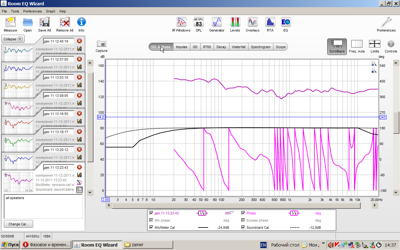

Мои результаты настройки на всеобщее обсуждение. Частота раздела ВЧ\НЧ 3200Гц все 2 порядком, ВЧ в обратной полярности,
Задержка левого твитера относительно мида 13,6см
Вот здесь ошибся
Смотри рисунок. Фаза твиттера пошла вверх. значит сигнал твиттера опережает мидбас. Фаза ниже и выше частоты раздела должна вести себя с наклоном вниз пропорционально частоте. Как в диапазоне 300 - 1500 Гц.
Название: Левая сторона.jpg
Не знаю, есть ли в твоей программе компенсация задержек, с компенсацией было бы проще и виднее.
