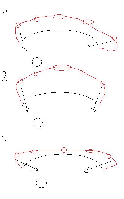

На соседнем форуме нашел полезные картинки, думаю, что автор сих наскальных рисунков не будет возражать, так как не ради корысти, а во блага народа

Оптимальная направленность излучателей
О положении свистков...
