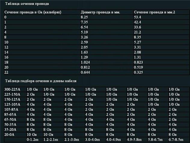

кстати подскажите на 2га какой пред ставим?
и какой под 0га?
и какой под 0га?
Читай, считай и выбирай
