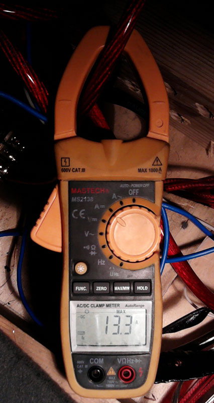

Вот упорный... уточняю - при подключении электродвигателя постоянного тока к источнику питания пусковой ток в 15-20 раз превышает номинальное значение.. то есть в автомобиле ограничен только сопротивлением проводов к стартеру и максимальным током КЗ аккумулятора
При тестировании станции, на участке от АКБ к станции ток был ниже, чем без станции от АКБ к усилителям (при одном и том же уровне громкости на одном и том же треке). Попробуй догадаться почему так произошло, хотя вроде как должно было быть с точностью наоборот, но по измерениям это было имено так.
Тут все правильно измерено - при одинаковой выходной мощности усилителя ток при установке станции питания будет на 5-8% меньше, чем при питания усилителя напрямую от АКК.
Я то знаю почему это так происходит, я просто наталкиваю человека на осмысление формул. А то он ими крутит, но не понимает сути: откуда они взялись и как протекают процессы. Иными словами он видит формулу (что уже хорошо), но не видит "до формулы", точнее говоря, что откуда взялось в формулах, если можно так выразиться.

Электрики, блин...
Закон сохранения энергии действует, но на усилителе всегда 13 вольт.
Сообщение от Halin Посмотреть сообщение
Никто даже и не возразил...
только SOVA.... и он прав - закон сохранения энергии действует и никто его не отменял. Как старый метролог скажу: то, что так измеряется - здесь и кроется ошибка в измерениях, точнее в том, чем измеряется и что измеряется...
В обычных цифровых мультметрах частота обновления измеренной информации составляет 0,3-0,5 секунд.... и если на усилитель подать фиксированный синусоидальный сигнал - то результаты измерений будут совсем другие - на 5-8% больше, в зависимости от КПД станции.
Для примера - есть автокомп. Меряю его ток потребления обычным мультиметром - показания на приборе - 3,5 ампера. Взял на работе мультиметр на последовательном АЦП ... на периоде выборки 1 мс - стало видно, что комп потребляет гораздо больше - стали видны постоянные броски тока на 5....7 ампер, включил 10 мкс режим - даже 12 ампер.... и при включении на приборе усреднения - то он показывал 4,2 А !!!!

Halin, я тоже с метрологией очень тесно связан, поэтому как, что и чем мерять понимаю, и пока еще в состоянии различать максимальные аплитудные значения от среднекадратичных, и также имею представление, как зависит значение RMS от частоты выборки, но об этом подробно опишу уже в отчете, просто времени не хватает его закончить...
