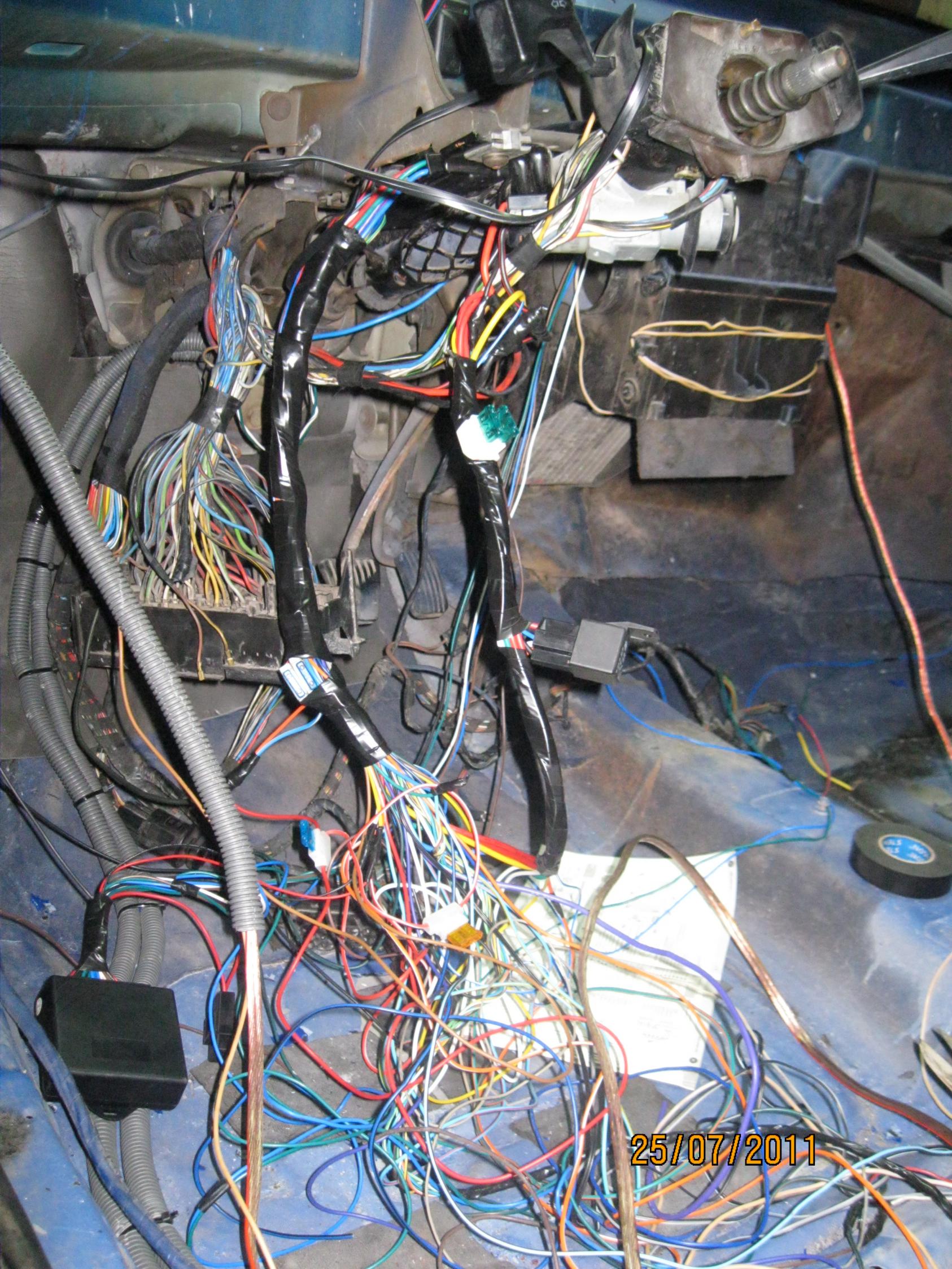

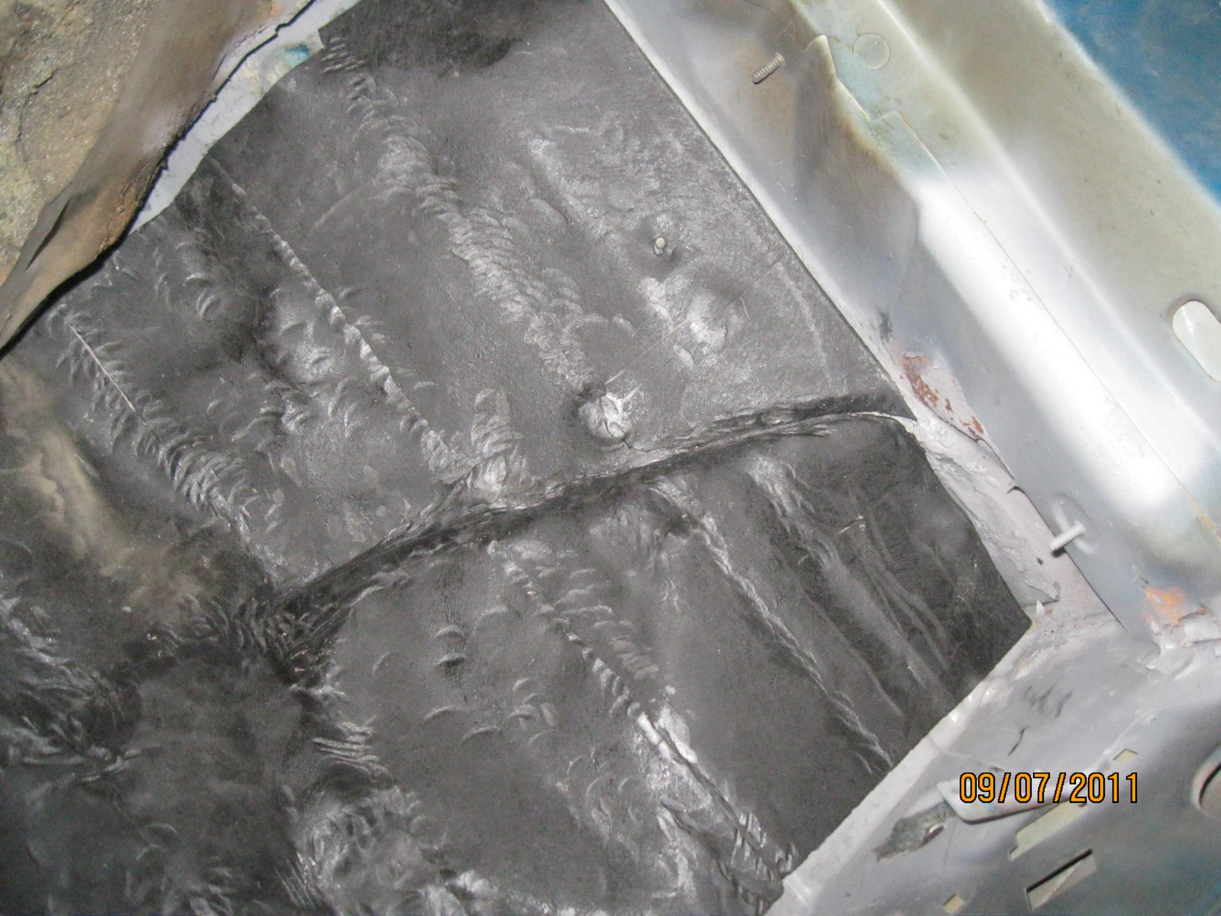

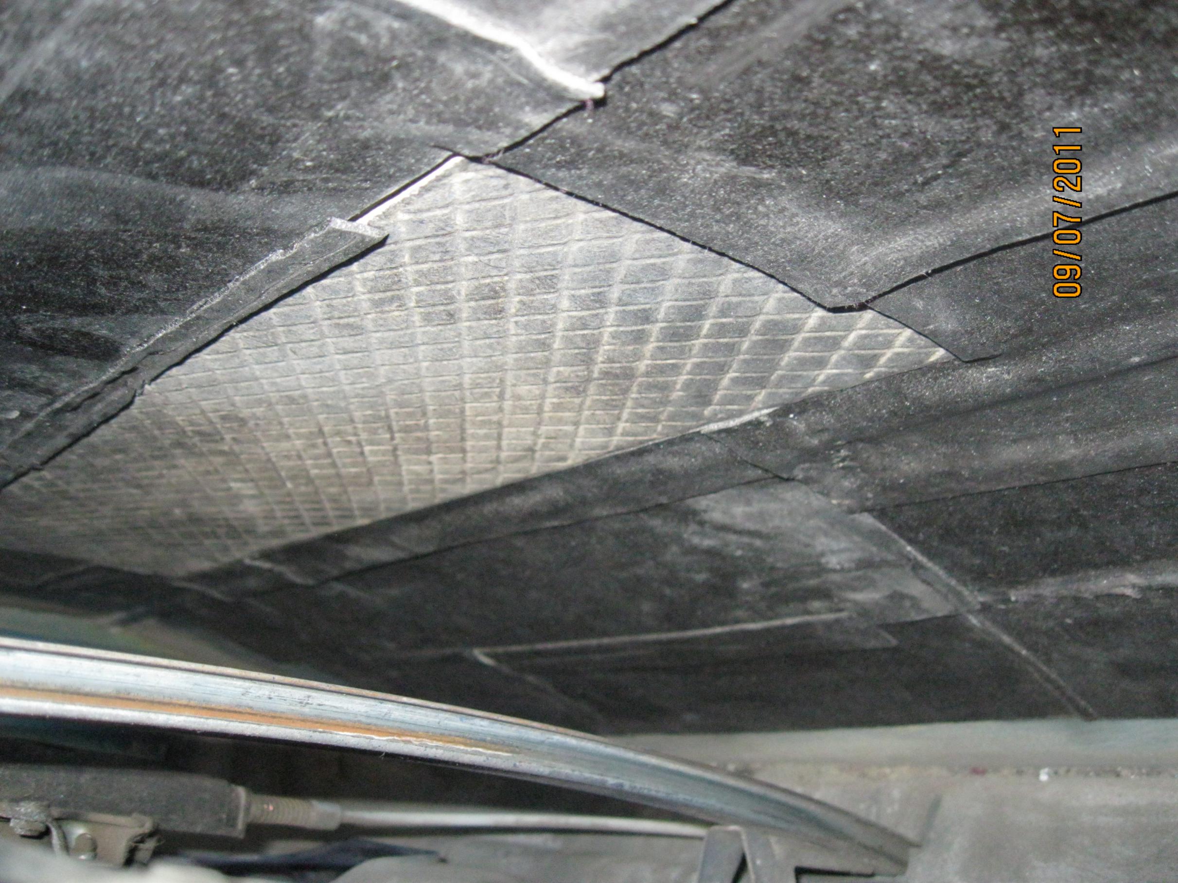

Сдвинулось все по-тихоньку...Вылаживаю, что получается...И схемка немного поменялась, в связи с недостатним количеством средств...
