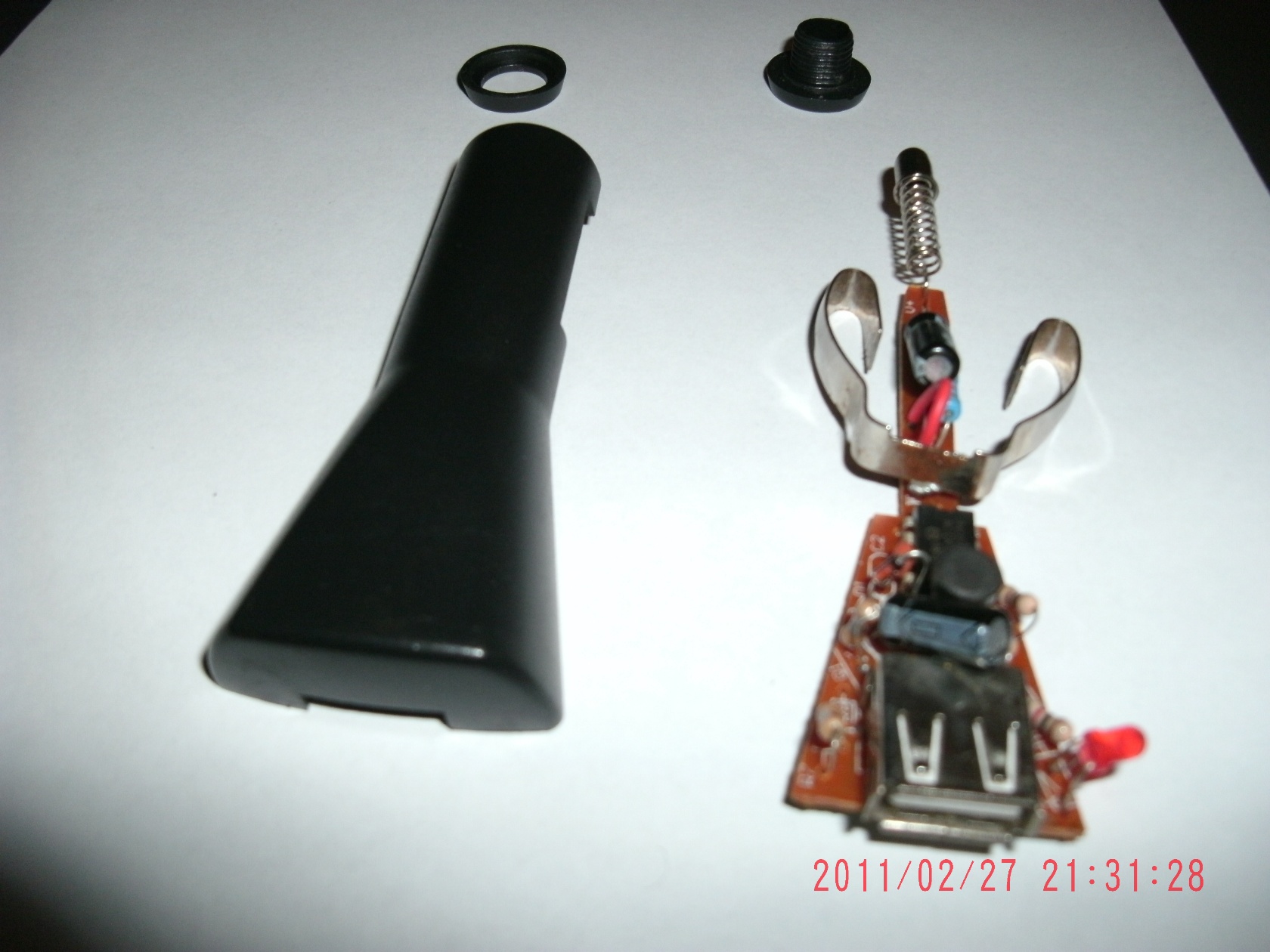

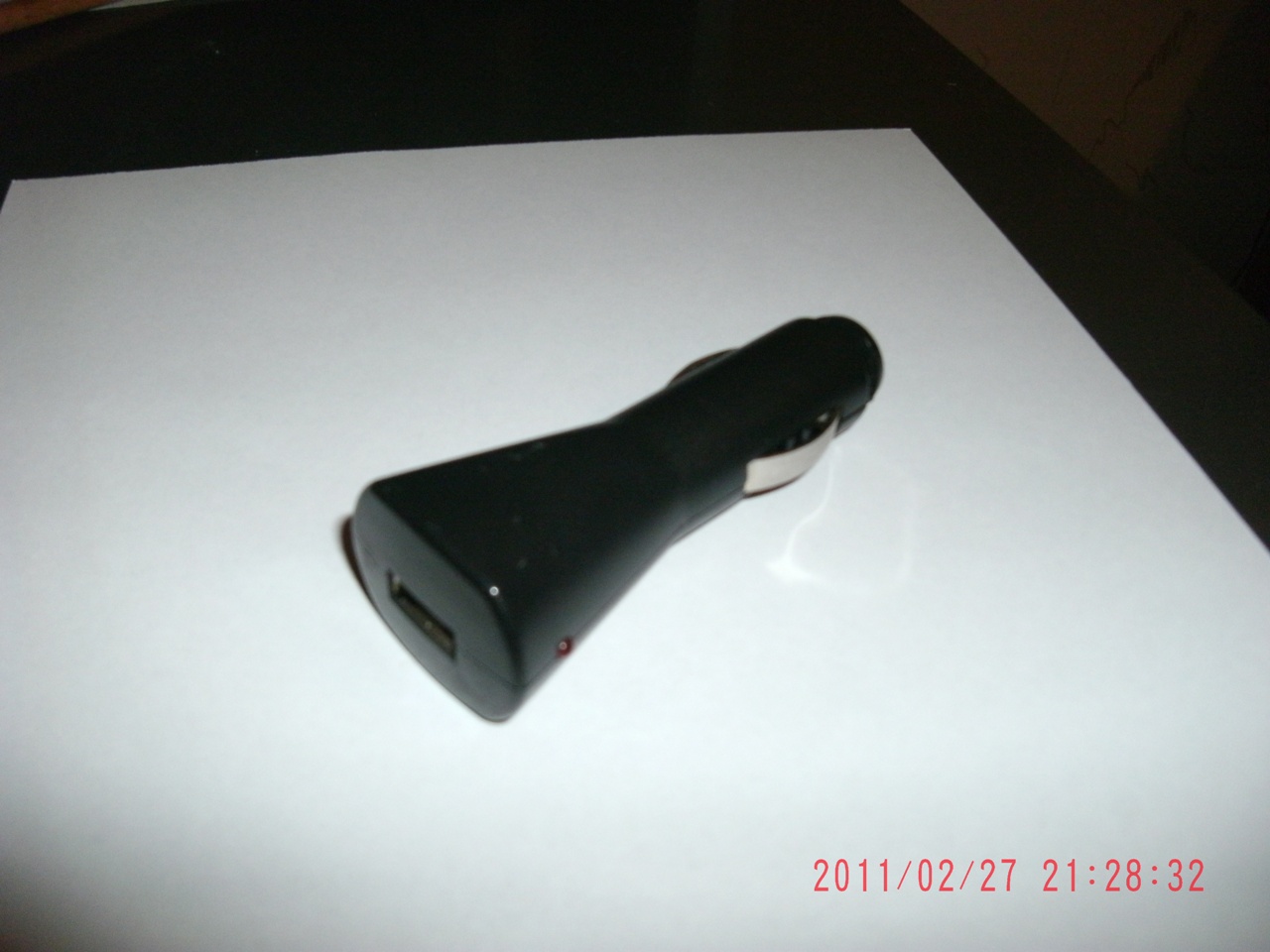

Давно хотел отписать по поводу подпитки.
Так как на рынке полно разного хламчика,да и просто лень,немного поискал-поперебирал разные варианты.Кака как на фото бывает и в белых корпусах, цена 10-20грн.С номиналами 500-600-750 миллиампер и одноамперные пробовал.Туфта,запуск нестабильный,через раз и как попало,лотерея какаято.Один девайсик раскрутил винт до бешеных оборотов,думал взлетит,другой пустил дымок,как только был вставлен в прикуриватель.Да и монтаж косой какой-то.Одним словом обходить десятой дорогой

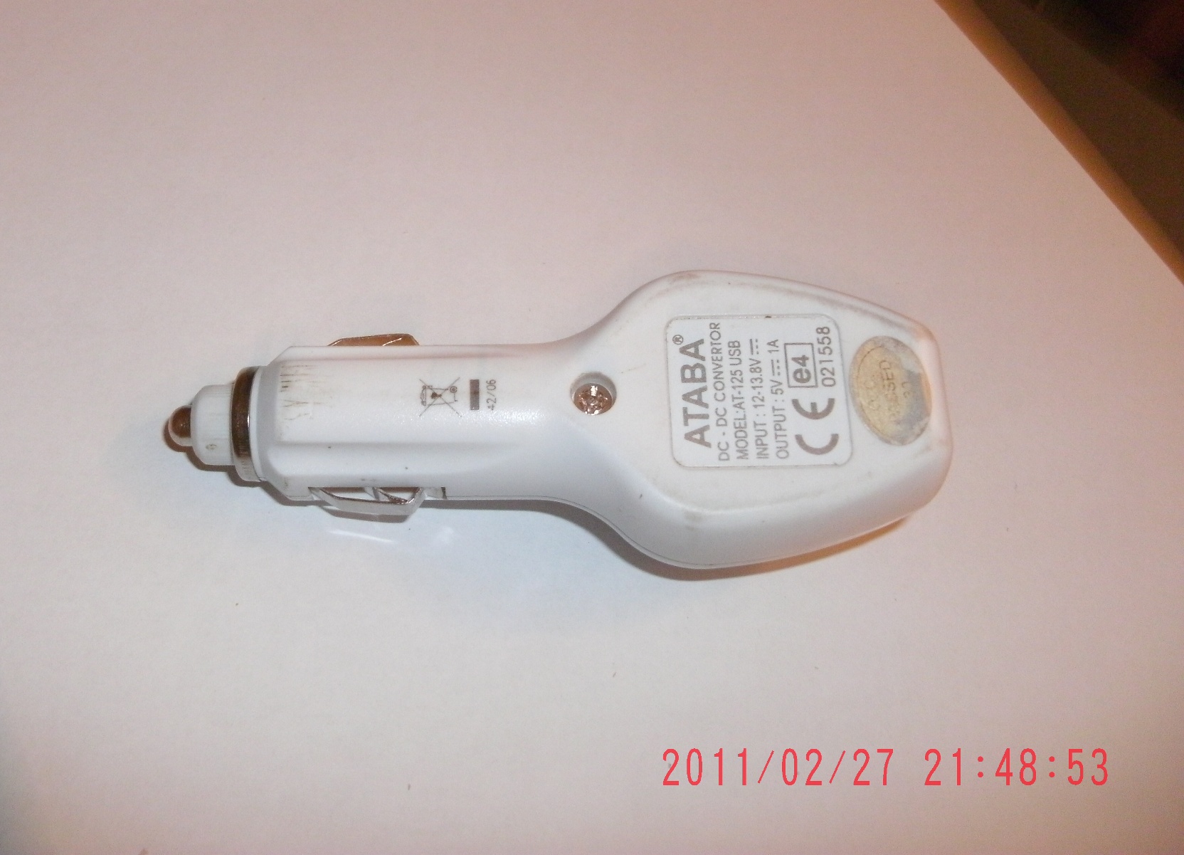

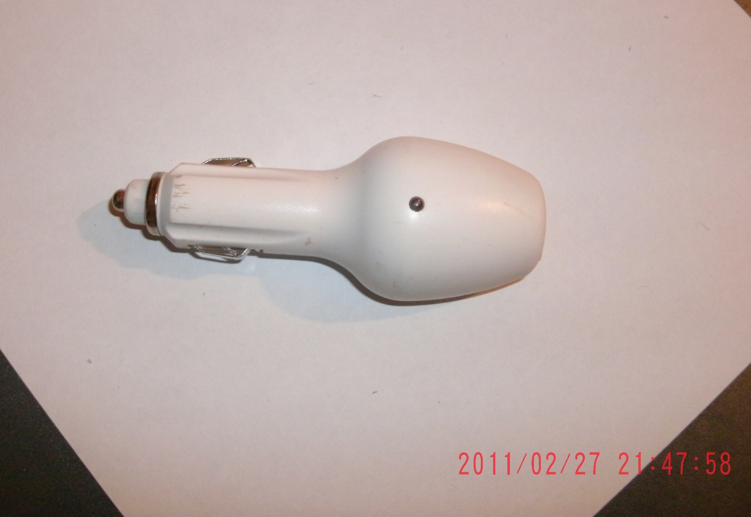

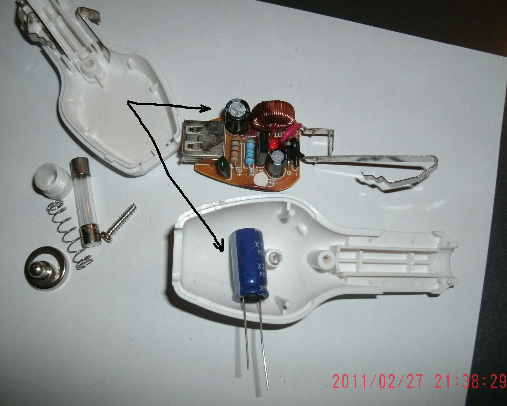

Типа продолжение...
А вот вариант от атабы порадовал.Появился стабильный запуск.При отключении USB режима,выключения головы,снятии панели и вынимании USB разъема и всего этого в обратном порядке винт стартует с точки останова.Именно с этим блочком был подобран шнурок-удлинитель(метр восемьдесят) за 1,2 уев.Правда и шнурок подобрался с третьего раза.Зато все запахало,винт прячется в карман сзади пассажирского сиденья под чехлом и все гуд.На третьем фото в корпусе лежит кондерчик для мини апгрейда.Замена штатного 470мкф на 2200 надеюсь улучшит стартовый пинок
Модель АТ125 на всяк случай.
Да и монтажик более по душе.
Кого корпус не устраивает-можно потроха вынуть,а цена 30грн всего.
Наличие преда просто убило.

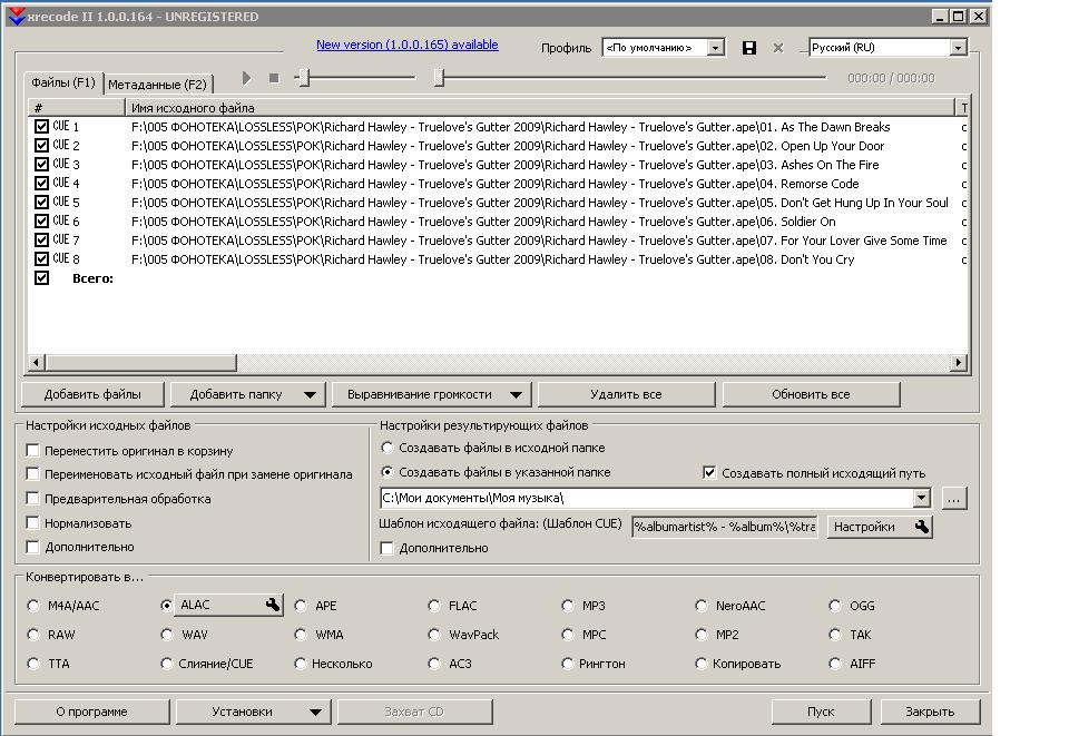

Я недавно нашел довольно простой ,удобный и быстрый конвертер из любого аудиоформата в любой . Называется xrecode II. Открываешь им CUE-файл-
конвертер сразу разбивает альбом на треки, указываеш в какой формат конвертировать и куда сохранять. Для Айпода конвертирую в ALAC, а не в wav.
ALAC меньше размером и позволяет прикреплять обложки.
