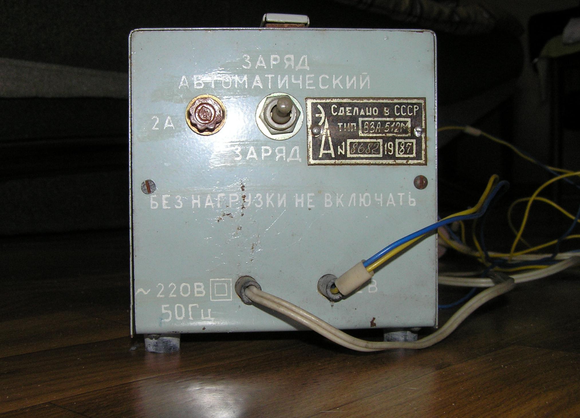

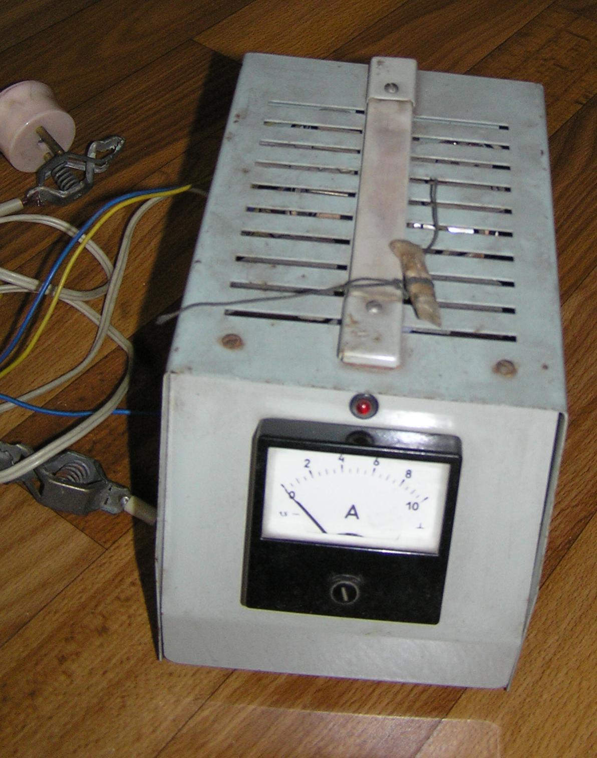

только автоматические зарядные, которые ведут контроль заряда по напряжению и при этом не боятся режима холостого хода и имеет защиту от перегрузки и КЗ.
Теперь понятно
А то у меня есть зарядка СССРовская, вместе с аккуммом гут, а вот без...

ХЕЗ, что это за зверь, но уже только одна надпись "без нагрузки не включать" уже говорит о том, что эта зарядка боится режима холостого хода. А этот режим часто может быть, так как скажем, если попадется ГУ, которое в режиме ожидания того момента, когда ты вствишь диск, будет потреблять совсем чепуху, скажем 200мА, то этот ампераж для твоей зарядки уже может быть приравнен к режиму хлотого хода и твоя зарядка может сгореть или спалить магнитофон (смотря, что крепче окажется) так как у нее на выходе в этом режиме резко подскочит напряжение.
