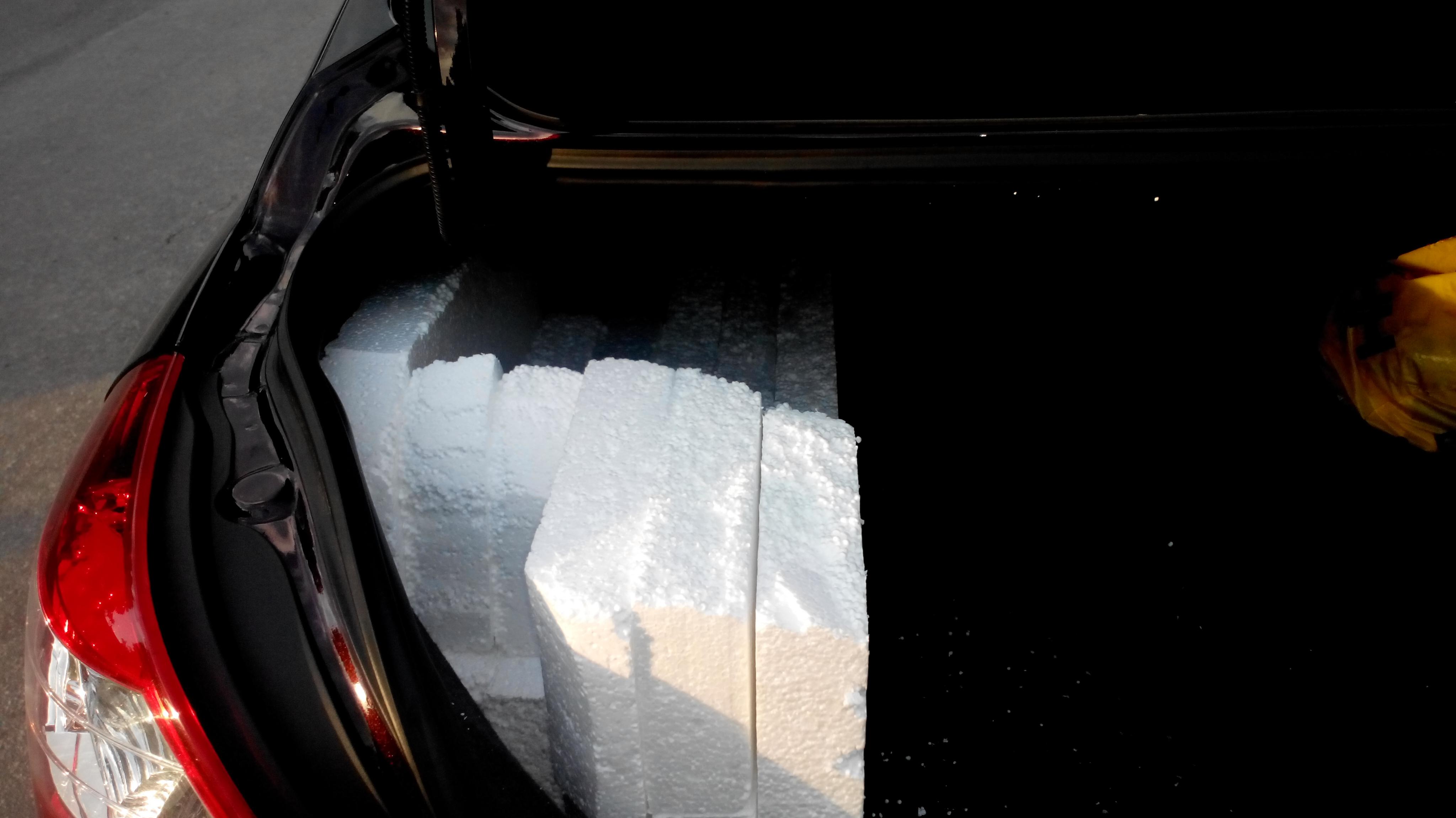

Создал матрицу из пенопласта для короба. Постоянно примерял матрицу в багажнике. Много мусора

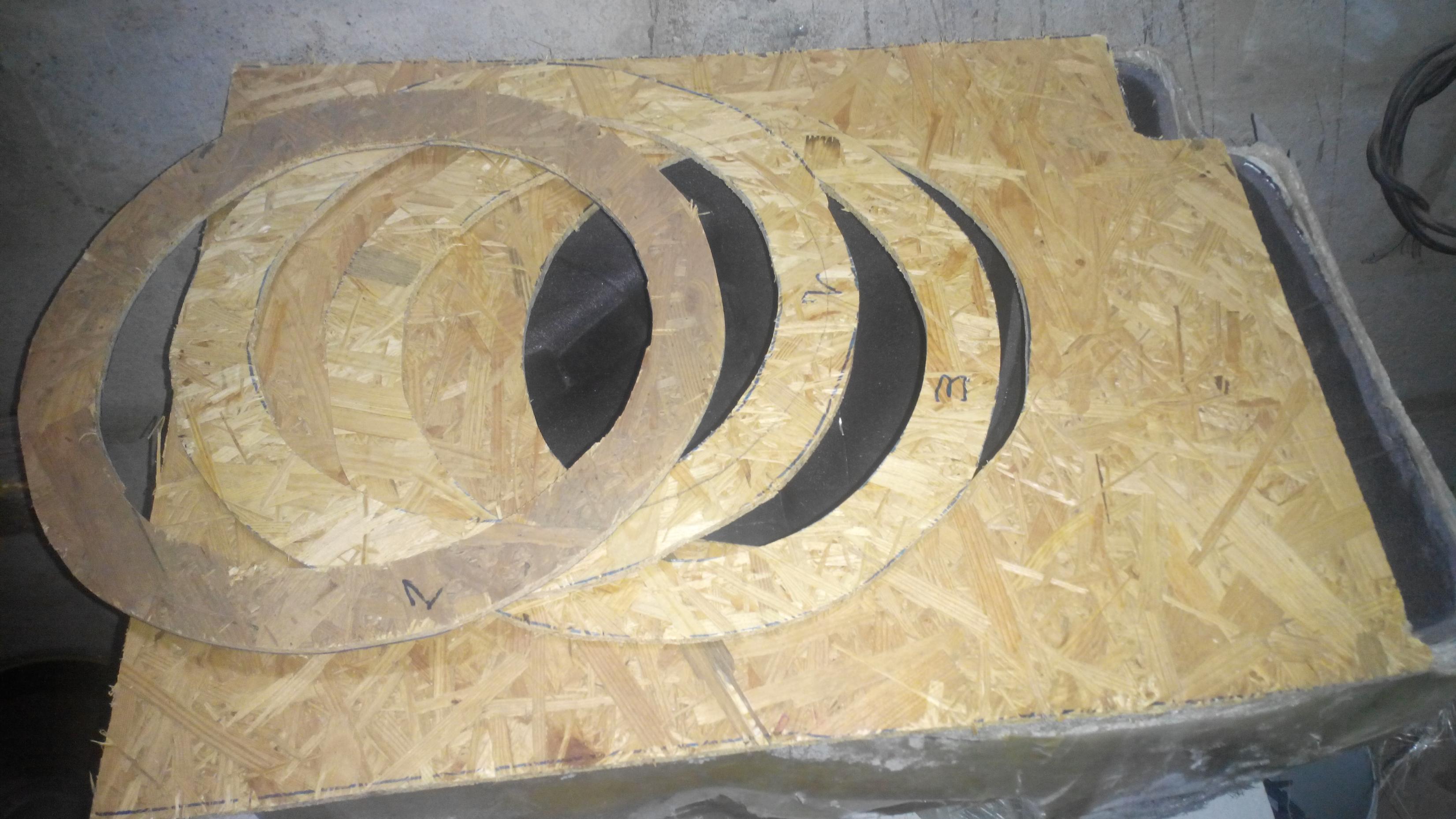

Приступил к лицевой панели. OSB + несколько колец для усиления места крепежа динамика.
