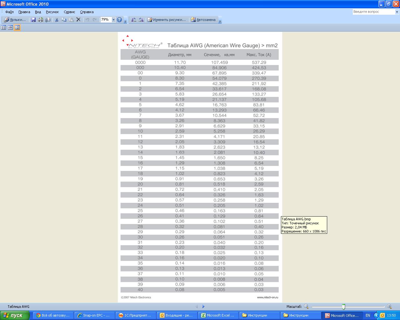

Насколько я понял пред один на 120А после + на расстоянии 15см?
Предохранитель ставится от источника "+ " не больше чем 40 см. Номинал предохранителя подбирают по таблице
Название: Точечный рисунок (2)jpeg.JPG
