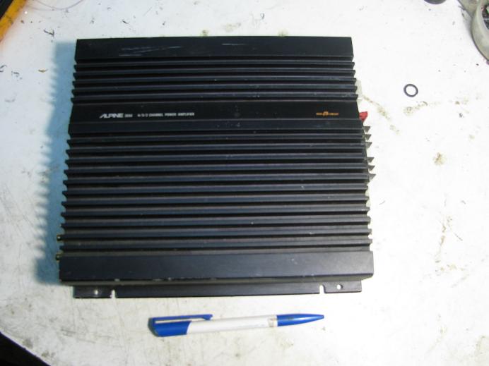

Такую серию усилителей "в твике" рассматривал к рассмотрению разруливания СЧ/ВЧ звена с порезкой первыми порядками в усилителе.
Основные преследуемые цели:
-небольшой размер усилителей для размещения максимально близко к фронтальной акустике/под сидение,в бардачек,за бардачек и т.п./
-возможность "прочистки" пути аудиосигналу в информативном плане от головного до динамиков
-возможность встроенными кроссоверами разрулить порезку СЧ и ВЧ каналов по отдельности и встроенными в усь кроссоверами.В преимуществах-гораздо более высокая информативность на узле Усилитель/динамик с учетом ухода от пассивных кроссоверов.Упразднение влияние пассивных кроссоверов каждой полосы друг на друга,что так же ведет к повышению информативности.
Для этого было сделано:
-максимально возможно прочищено питание предварительных каскадов
-шунтирование емкостей блока питания мощника скоростной пленкой
-упразднение "лишних" каскадов усиления в предварительном усилителе.
-примение высокоинформативных операционников
-использование всего 1й проходной пленочной емкости в цепи прохождения сигнала.Причем в данном случае она выполняет роль ВЧ фильтра и в любом случае необходима./Кстати,использование различных типов емкостей дает очень приличный разброс в итоговом результате,в данном случае интересно использование К71-7 и ФТ2.Именно эти емкости подают намного интереснее чем WIMA MKT./
-изменение топологии прохождения сигнала по тракту из соображений наименьших информационных потерь/это и подводка сигнала от RCA к регуляторам гейна и от выходных транзисторов к клеммам акустики/
-порезка может осуществляться на зараннее заданных фиксированных частотах и корректироваться по пожеланию заказчика.
В итоге получаем усилитель способный уже прорисовывать "пространство","объемы помещений",обеспечивающий богатство послезвучий по всему требуемому спектру,а соответственно достаточно реалистичное звучание.
Сейчас есть следующее:
-Alpine 3640.Олд-скульный усилитель изрядно прелопаченный для приведения в должный вид по звуку.Размер достаточно компактный./240/
-Rocford Fosgate Punch 240./280/"Олд скульник американец"
-Monacor NANO404 /250/-новый после твика
-MTX X504 /280/-новый после твика.
