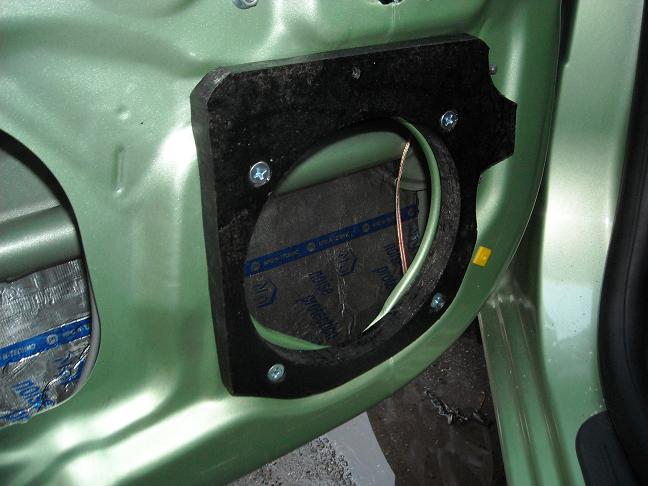

5. Сделали подиум, а он упирается в стекло. Придется дорабатывать.

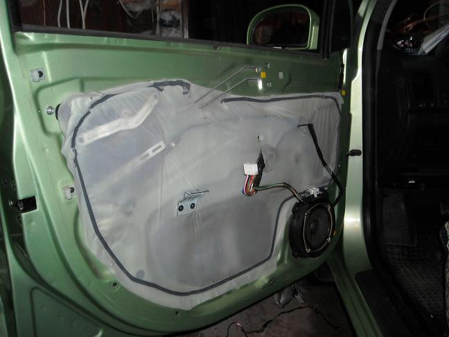

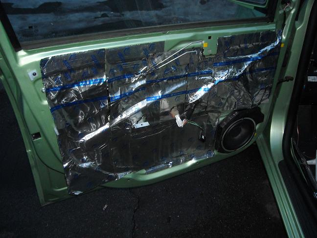

9. Шумим двери. Ставим половинку подиума. Примеряем карту, она не садится на место. Снова дорабатываем подиум.
10. Первая половинка подиума крепится к филенке четырьмя потайными финтами М6 с самоконтрящимися гайками. Вторая на краске шурупами, которые проходят через динамик,две половинки подиума и металл филенки.
11. Проводка проложена, можно закатать виброй...

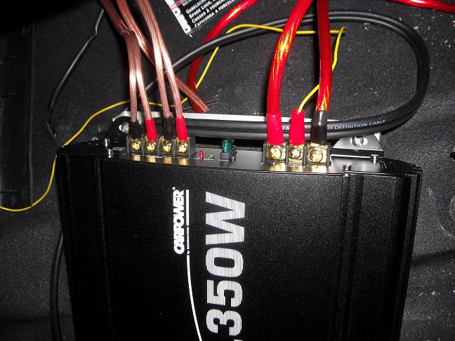

12. Аккуратненько и красивенько подключаем проводочки к усилителю...

16. ...как и усилитель. К которому сохранился хороший доступ. Если салон выполнен с имитацией алюминия, то планка усилителя - оригинал.
