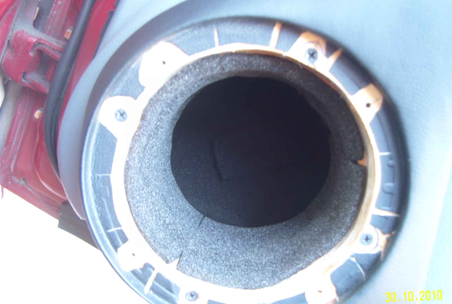

Всем привет. Мне сейчас впору кричать "эврика". потому что я сегодня все таки нашел
причину визгливости в своей системе. Это когда флейта , или женский голос на фонограме звучал излишне пронзительно так , что хотелось отодвинуться дальше , или сделать потише. Стояки за мидбасом!!! Это они не давали нормально порезать сигнал на пищалку.
Сегодня отключил на время твитера и вслушался в работу мидбаса, и понял что
некоторых частотах явно есть сильный подъем. Снял динамики и проклеил тунель
подиума пятеркой битопласта , ну и за динамиком, на филенке десяткой .
Я все это делал , и не очень верил что услышу разницу. Но я услышал , и она огромна!!
Первое впечатление что мидбас стал играть тише. Именно играть , а не кричать.
Как-то спокойно, ровно.
Включаю пищалки , слушаю, чувствуется что в голосовом диапазоне недостаточний уровень. Как будто Малинина заткнули подушкой , или держат з а горло
Меняю конденсаторы 2 мкф на 10 мкф ( Вы были сто раз правы ) - и Малинин поет как
будто рядом, в метре от меня!! Вобщем уже ближе к тому как быть должно.

Сообщение от Lark Посмотреть сообщение
Это что за "ведро" на картинке ???
Если это подиум - разбить нахрен и переделать !
Там о 1-1,5 килогерца у вас такое творится ! На уши не натянуть !
Поклеили , чуток полечили , но не окончательно.
Убрать и запомнить.
На каждый сантиметр углубления подиума 2 сантиметра увеличения диамера кольца.

Оо... По делу..
Хотя если так, то какой диаметр должен быть у основания подиума , если
глубина его сантиметров 8-9 ? .......... около 30 сантиметров?

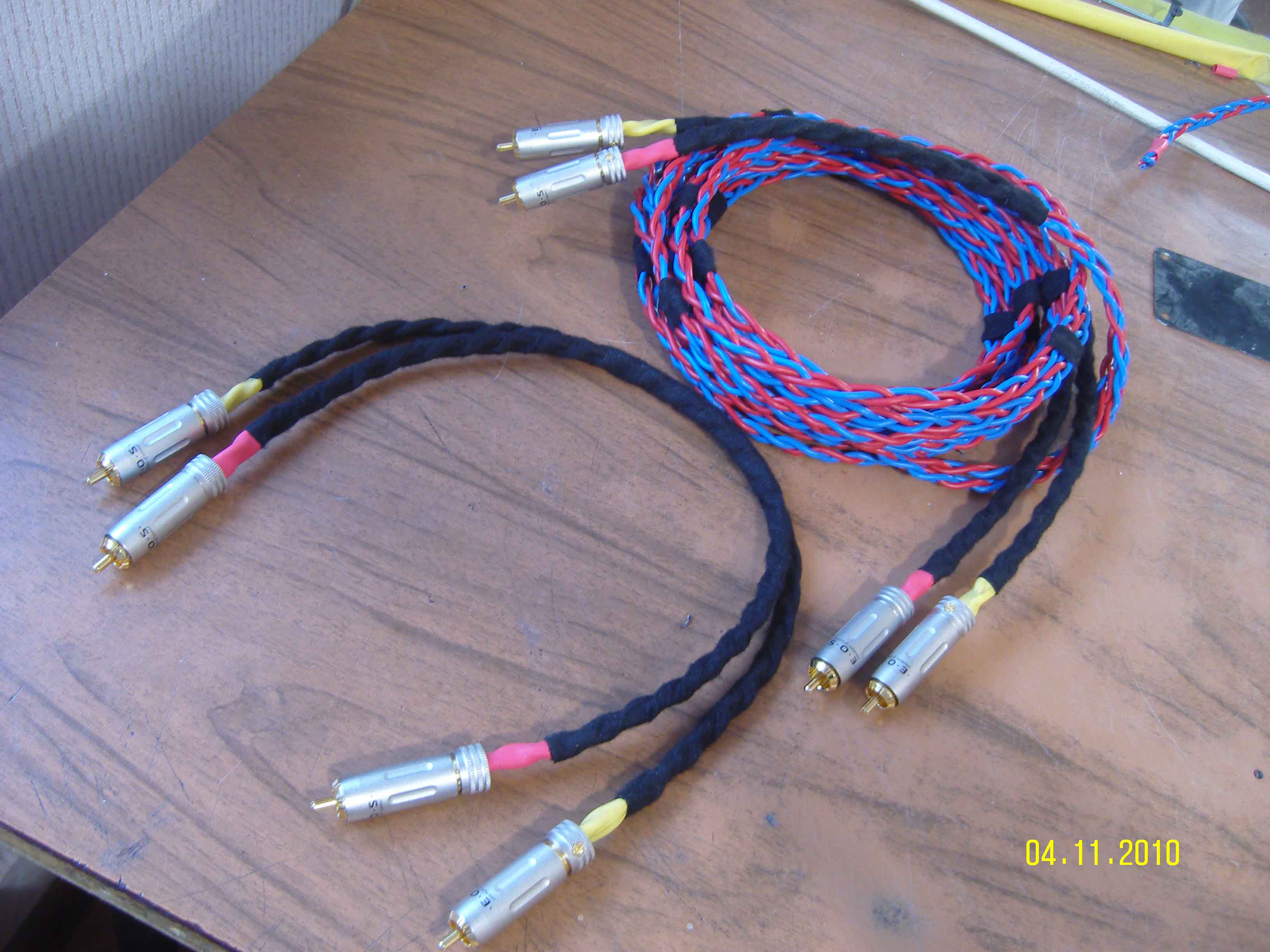

Сделал новые межблоки. Косичка из Виолы 215 и тюльпаны ЭОС.
Пропали искажения и шкворчание. Звук стал как-бы объемнее , и отлепился от стоек.
Появилось восприятие инструментов ближе - дальше.
Даже на мр-3 фонограмах есть эффект. В общем из машины не хочется выходить.
как провода распаяны?
Один на центральный лепесток, два на корпус. А как иначе?

Ребята , вы читаете, или только картинки смотрите? Я ж написал -
провод взял из акустического кабеля Виола 215 , того же Клотца.
По звучанию даже не стоит сравнивать со старым.Даже не столько по количеству наводок , сколько по звучанию.
Из наводок остался один нюанс .В момент включения и выключения зажигания ,
напротяжении 3 секунд идет помеха, какой-то цифровой шум, как обмен данными между блоками. Но я еще межблок по уму не проложил, еще болтается по салону,
буду экспериментировать с расположением.
А провод строительный наверно пойдет на межблок для сабвуфера. Если не
найду в нем никакого брака.
