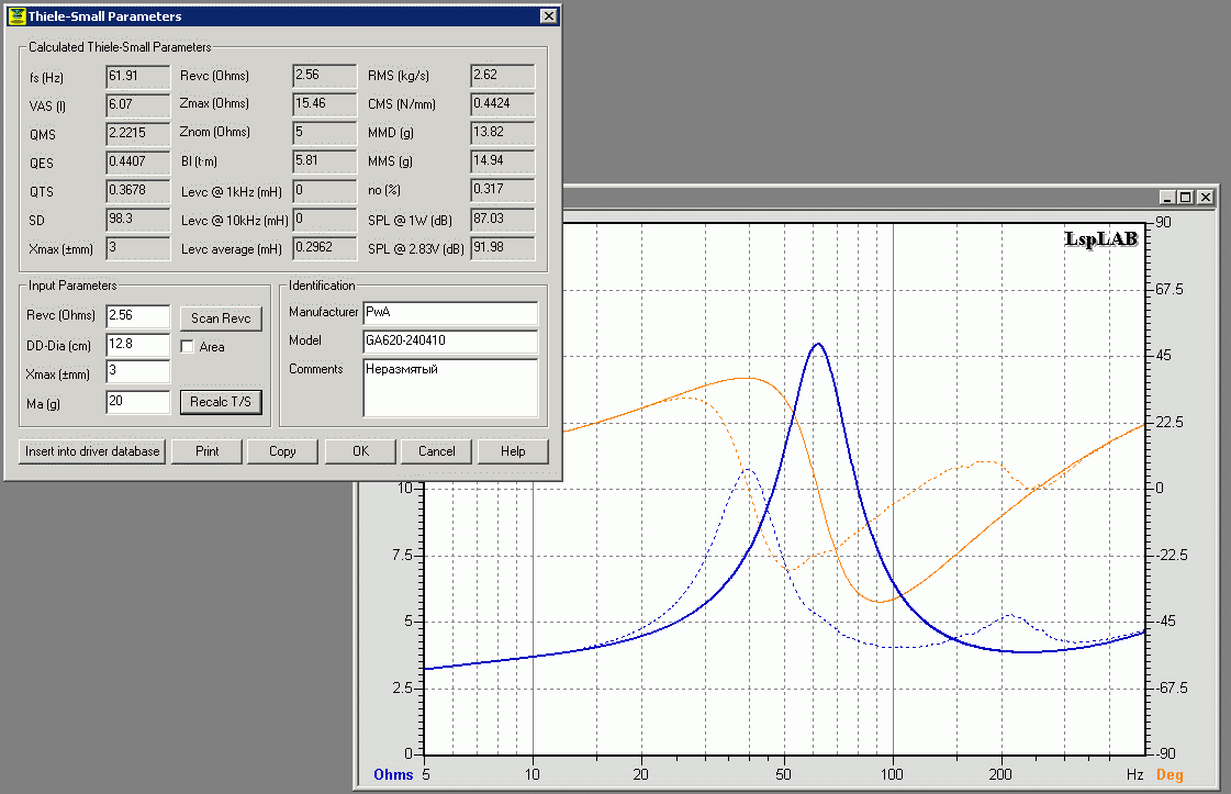

сори за оффтоп. я по поводу ГА. на разных форумах по-разному пишут
то они ящичные, то нет. если у кавото они есть скинтте плз их параметры
fs, Vas,Qts, sensivity

Легко!

Это интересно??? У меня в свое время было две пары...и абсолюто дверные, даже так, дверней не бывает.

ХЗ. Только что взял с витрины и померял. И все 620-е что проходили через наш магазин были такими. Плюс-минус пять процентов.
Хотя мерялись все неразмятыми, но не думаю что при разминке qts вырастет с 0.3 до 0.7...
Кстати, на стенде, во фри эйре, они не играют совершенно. Для демонстрации ставим в ящик 6л.

ХЗ...нашел замеры одной пары:
1 дин: 2 дин:
Fs - 65.2 Fs - 63.3
Vas - 17.2 Vas - 17.8
Qms - 2.61 Qms - 2.65
Qes - 0.63 Qes - 0.635
Qts - 0.507 Qts - 0.512
Sd -98 Sd - 98
Re - 3.2 Re - 3.1
Le - 0.25 Le - 0.2
+-20л выходит, при баттервортской добротности! Вот и пошли они дружо в дверь.

Гм... Придется остановиться на том, что надо мерять каждый конкретный динамик и под него считать объем.
Кстати, сабы GA тоже с очень низкой добротностью...

я тож мерял, вышло эквивалентный 7л, добротность 0,38, резонанс 60 (после разминки правда)

если у динамиков такая разница в индуктивности, то......это катастрофа

Не пощитайте это за антирекламу...после этого я, вообще перестал рссматривать компоненты Паверакустика
