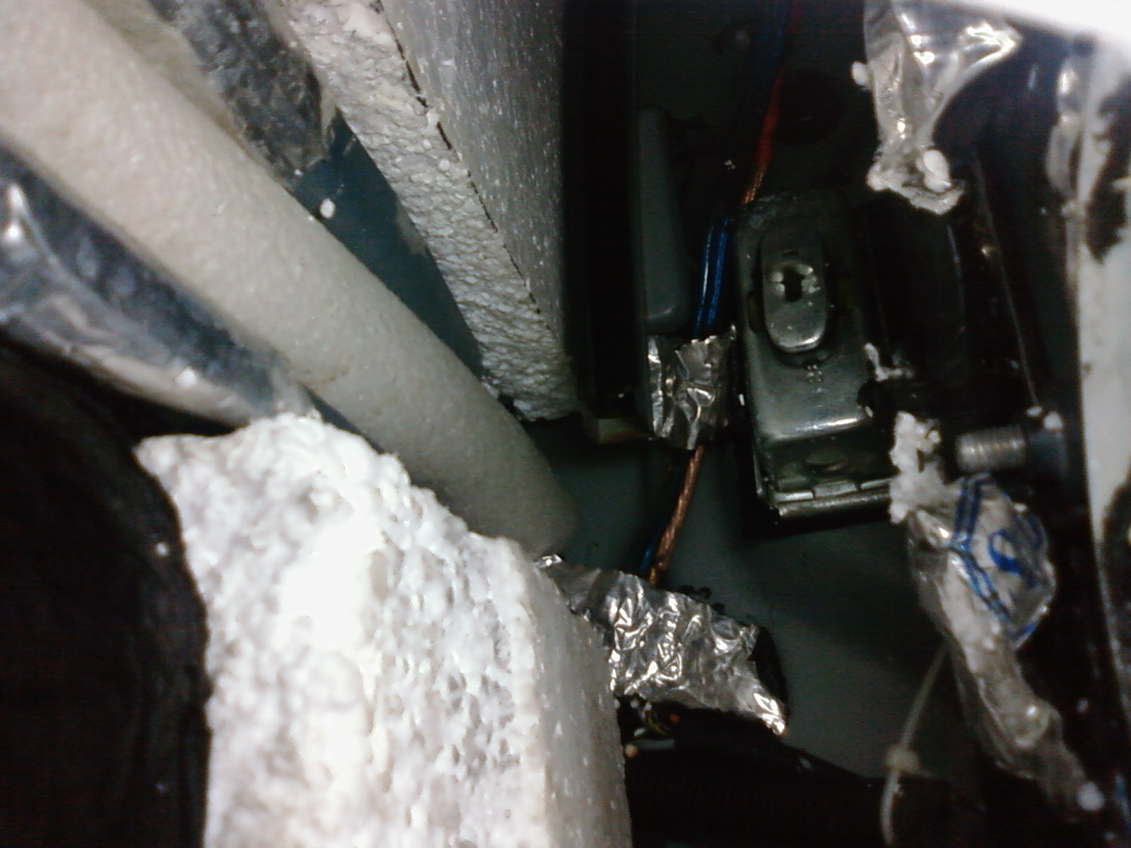

Сообщение от muztank Посмотреть сообщение
Бетонными плитами ее клеить что ли?Резонансы практически нереально погасить.Разве что вваривать распорки,Наружнюю филенку прогонять металлом 2-3мм толщиной Так это уже броневиком попахивает.
Слой визомата + 2 слоя вибропласта...
Дальше кубики из пенопласта (до самого стекла)...
Вот как-то так... (фотка наружной стенки внутри двери)...

функция пенопласта?
Старый 11.03.2010, 14:40   #19
Вячеслав Меркулов
Аватар для Вячеслав Меркулов
Регистрация: 04.03.2010
Возраст: 67
Сообщений: 645
Вы сказали Спасибо: 40
Репутация: 83
функция пенопласта?
Вытеснитель воздуха...
