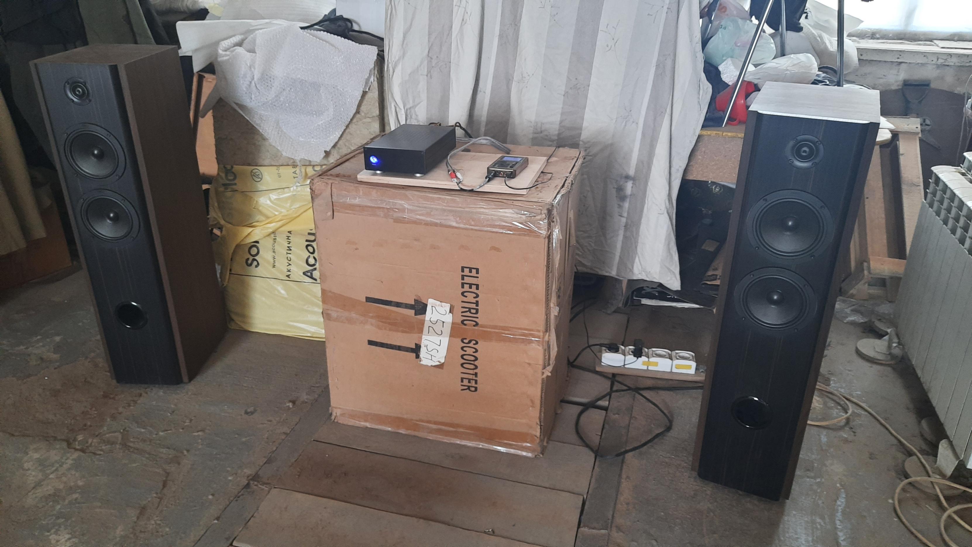

По умолчанию Re: ....Сложили из того, что было)))
Настало время прослушать акустику в квартире...пока впечатления такие: ничего хуже в звучании не стало, это уже хорошо))) несколько увеличилась глубина баса и его уровень, вцелом звучание стало теплее, почти исчезли резкости на ВЧ ..и т.д...слушаем... В интерьере акустика смотрится очень хорошо...

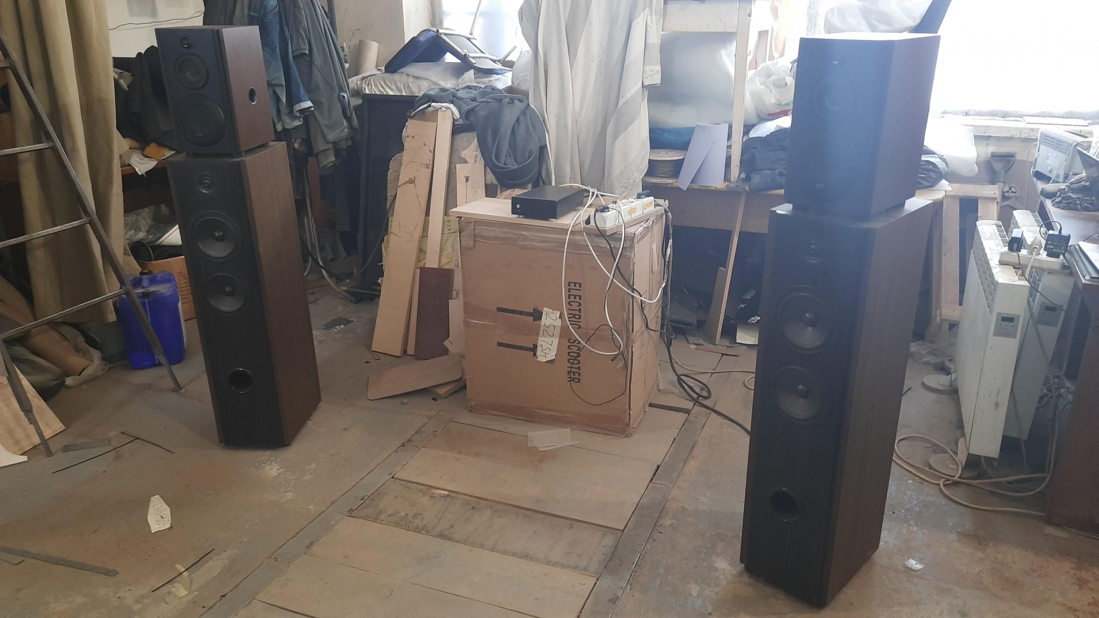

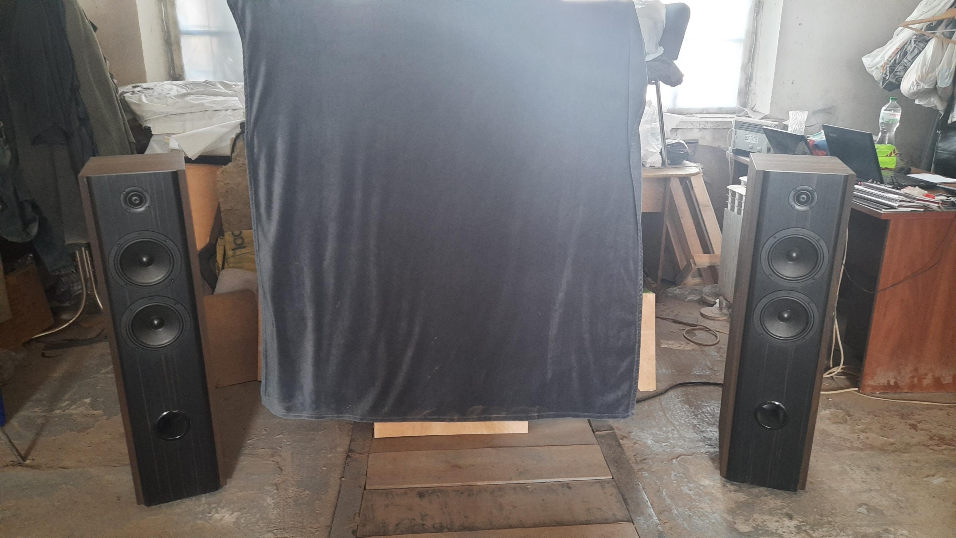

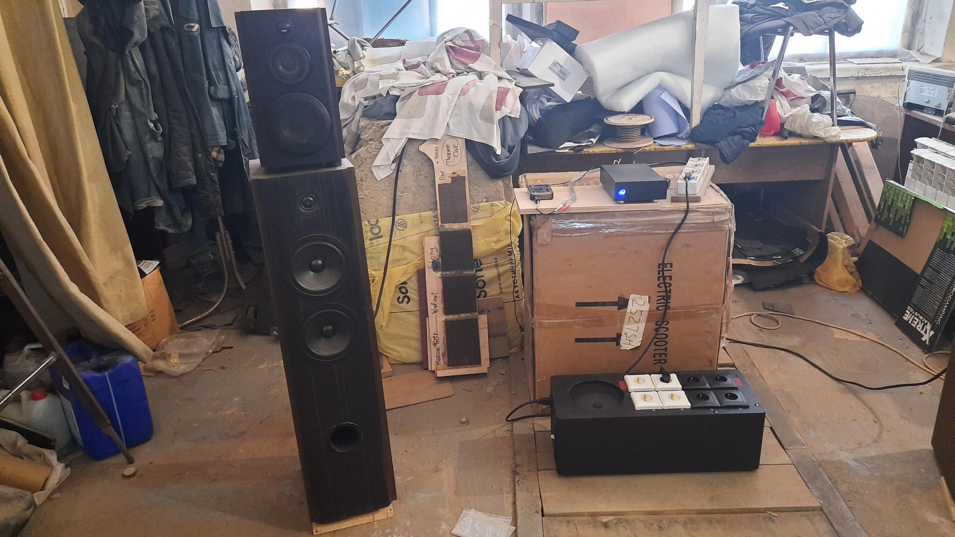

Решили ради эксперимента переустановить АС Canton ,а именно , вдоль короткой стены. Помещение довольно большое, примерно 80 м2, расстояние до стен в обоих вариантах установки более 1,5 м. Казалось бы....все примерно одинаково, ан нет! Очень заметно изменился спектральный баланс, бас стал глубже, мощнее! Звучание вцелом наполненней!!! Очень нравится....Слушаем....

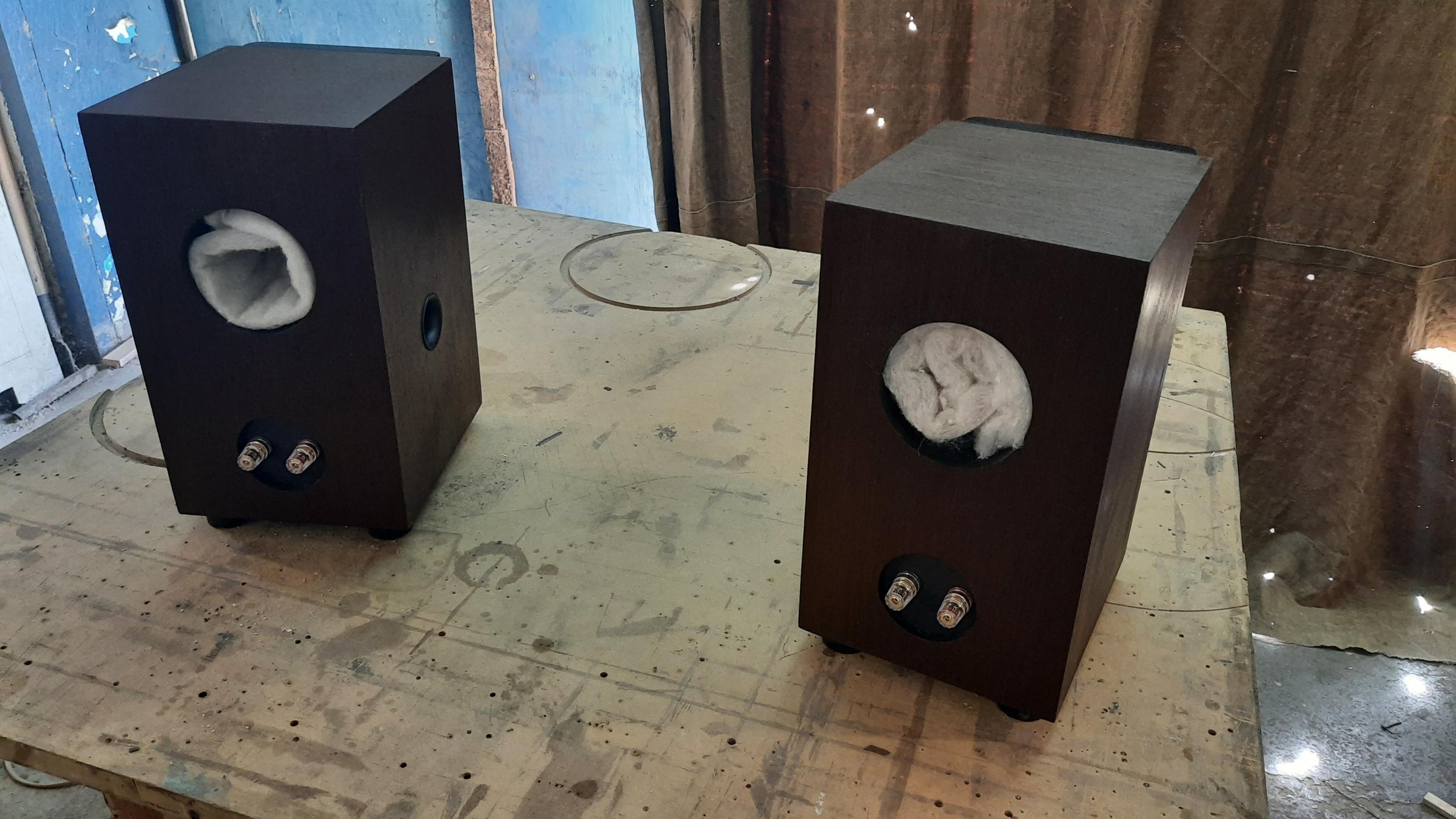

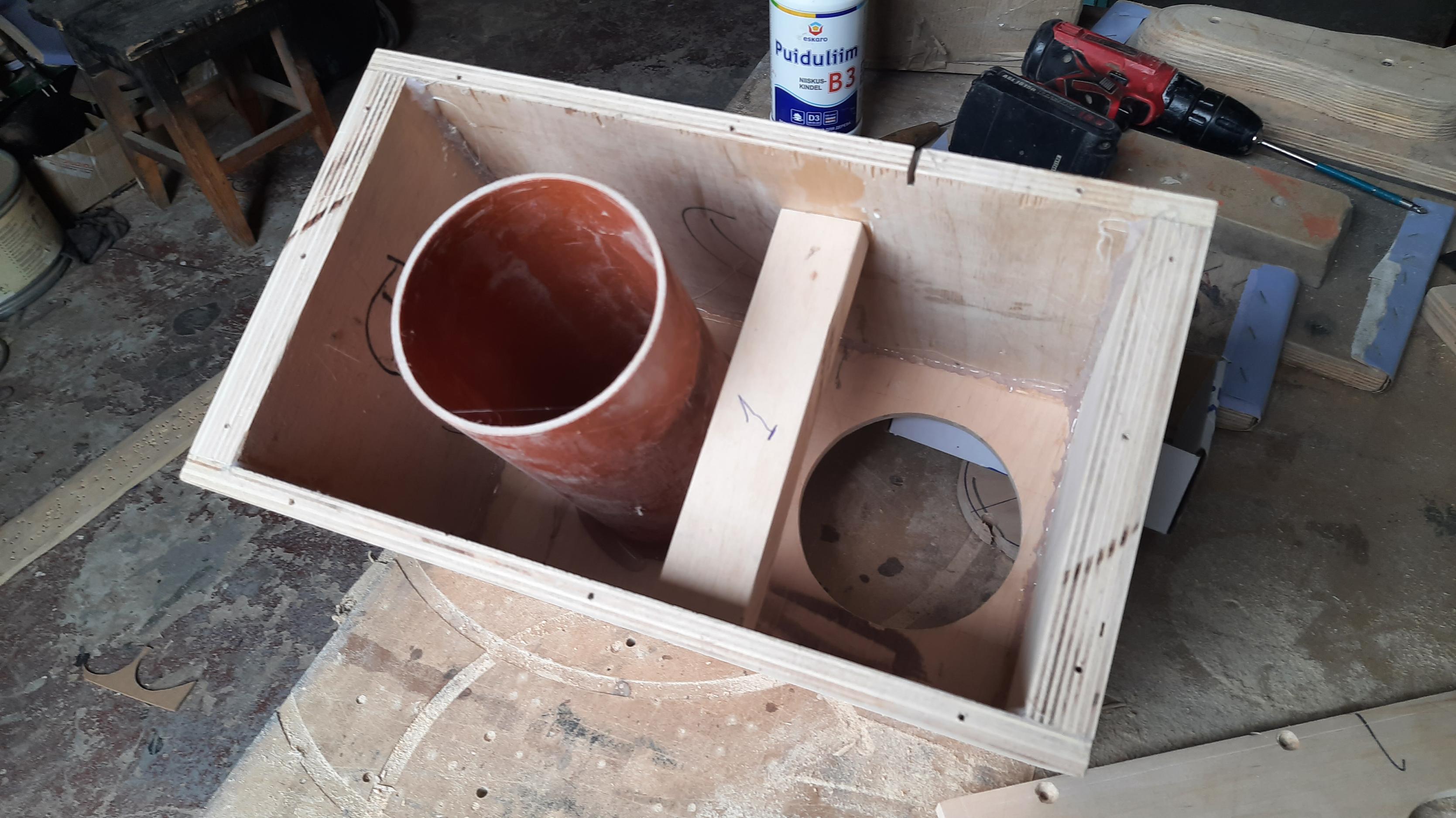

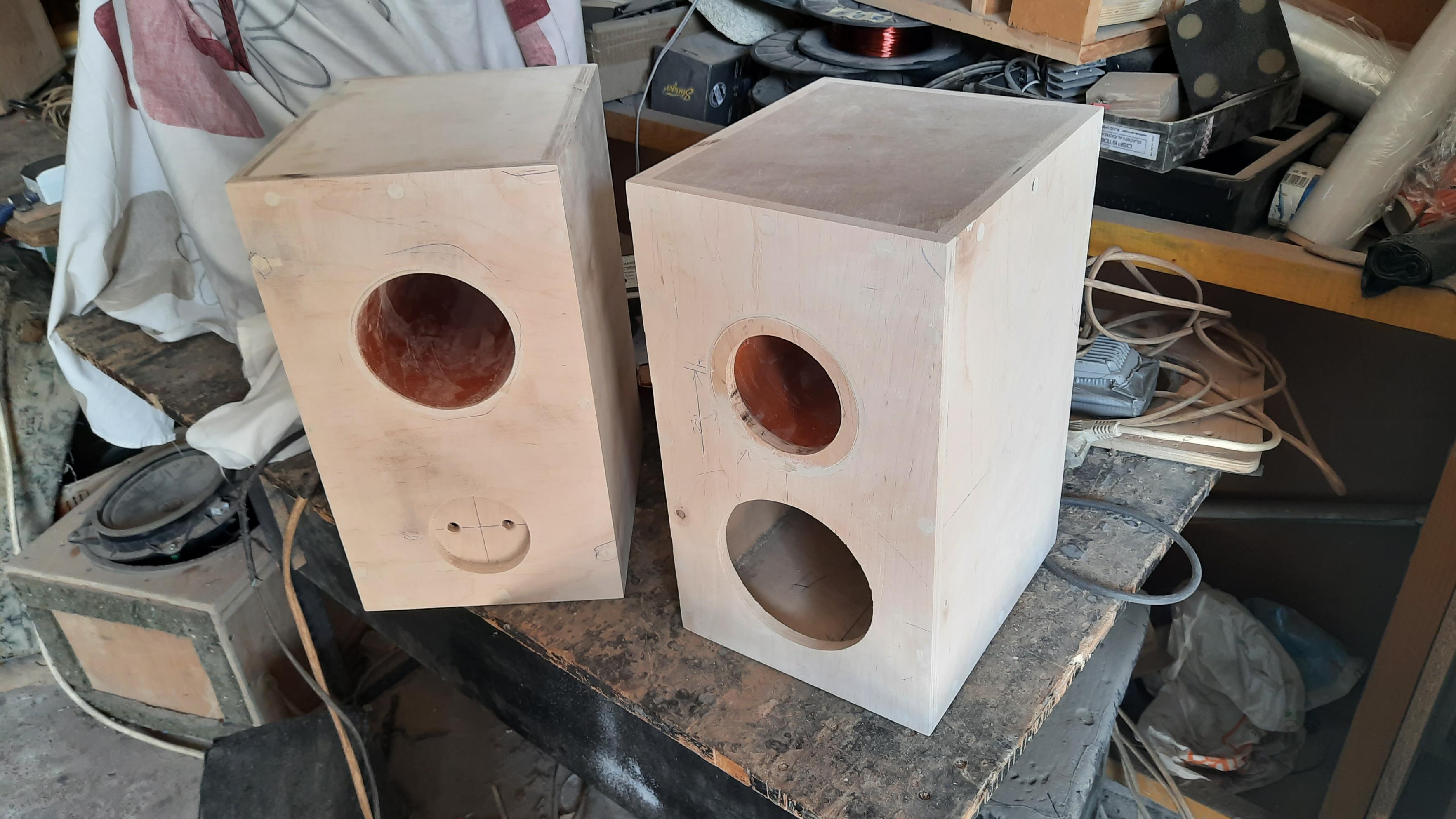

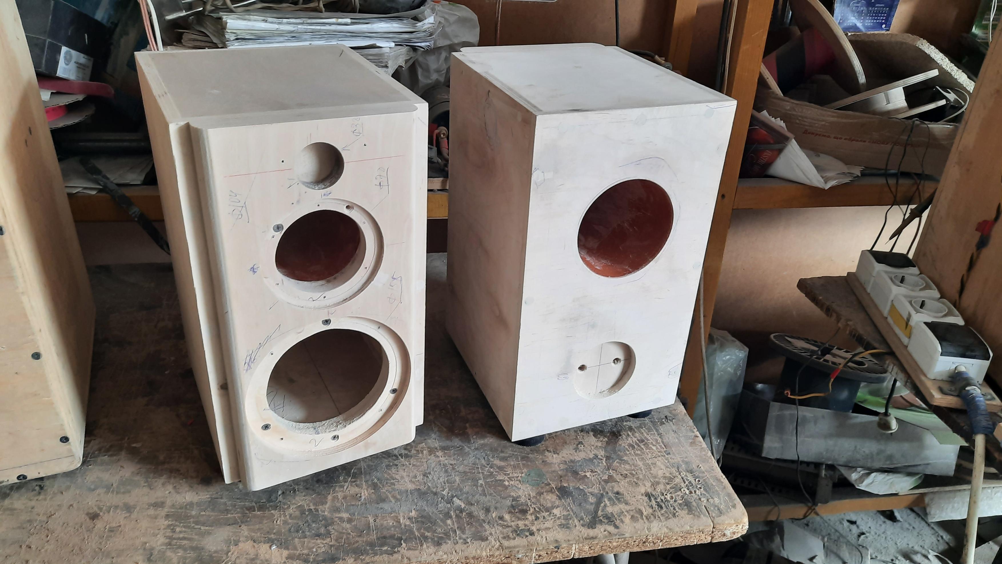

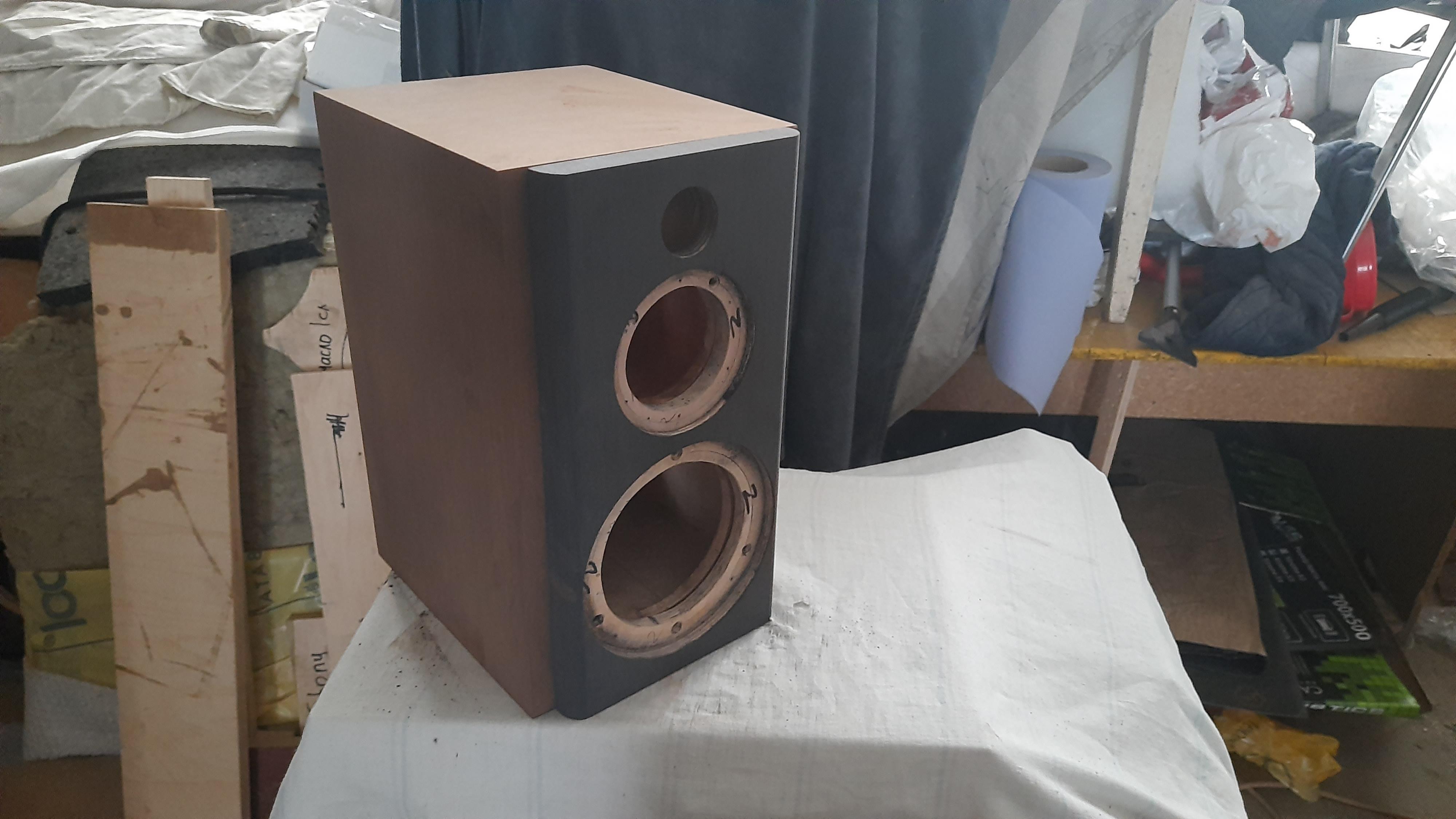

Из последних остатков фанеры и МДФ, из имеющегоя наличия динамиков ( бегло прослушав их на стенде ) решили спроектировать и изготовить компактные, скажем так...настольные АС. Опыта изготовления таковых не было, поэтому вдвойне будет интересен результат...На стенде звучание обнадеживало ))), поэтому с интересом приступили к работе...конструкция очень оригинальная,крепкая, компактная....Пока подробности и состав не приводим...только после получения ПОЛОЖИТЕЛЬНОГО результата....если такового достигнем)))

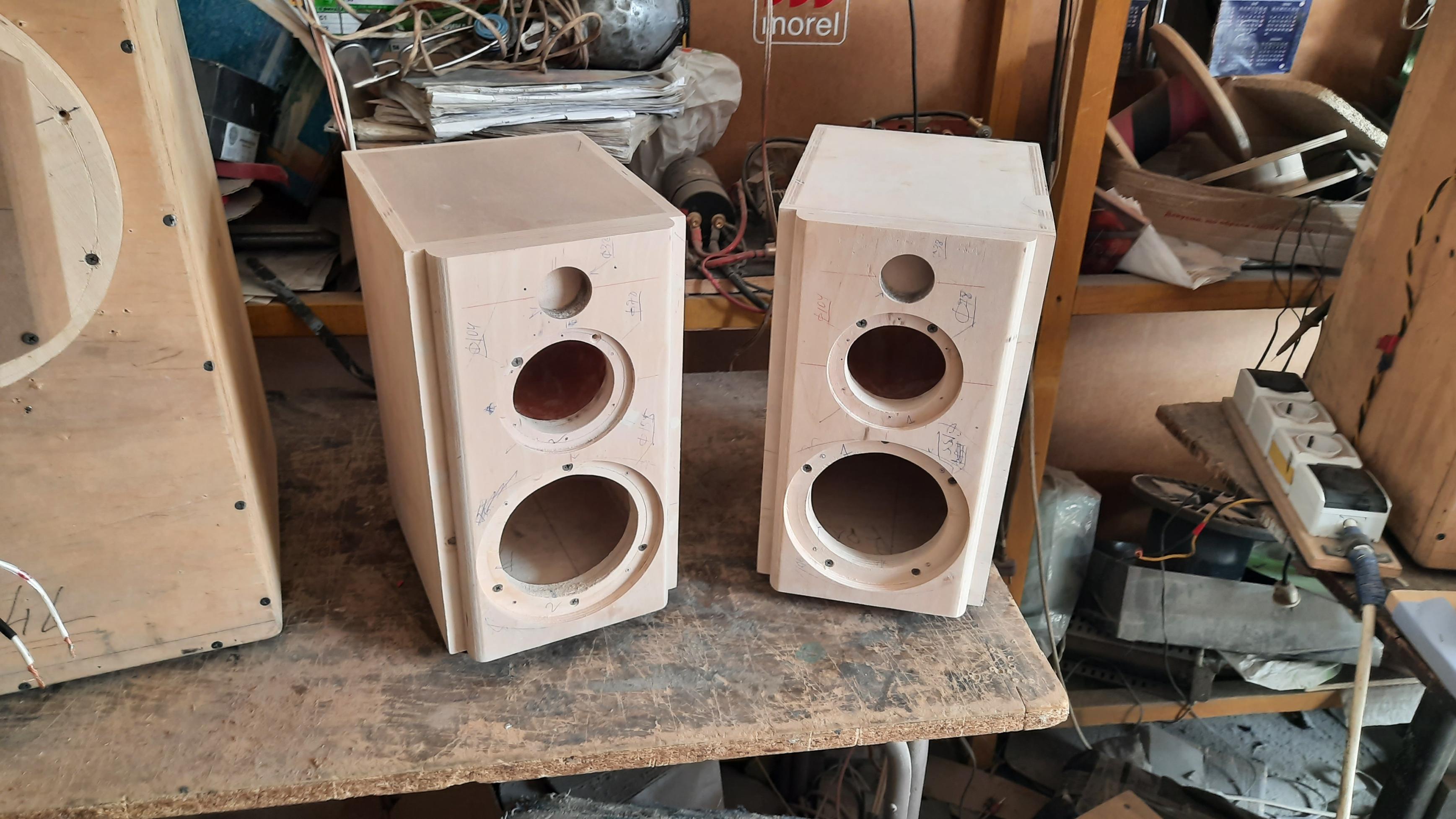

Корпуса вчерне завершены и отшлифованы, все предполагаемые компоненты очень компактно размещены.... Далее изготовление кроссоверов...

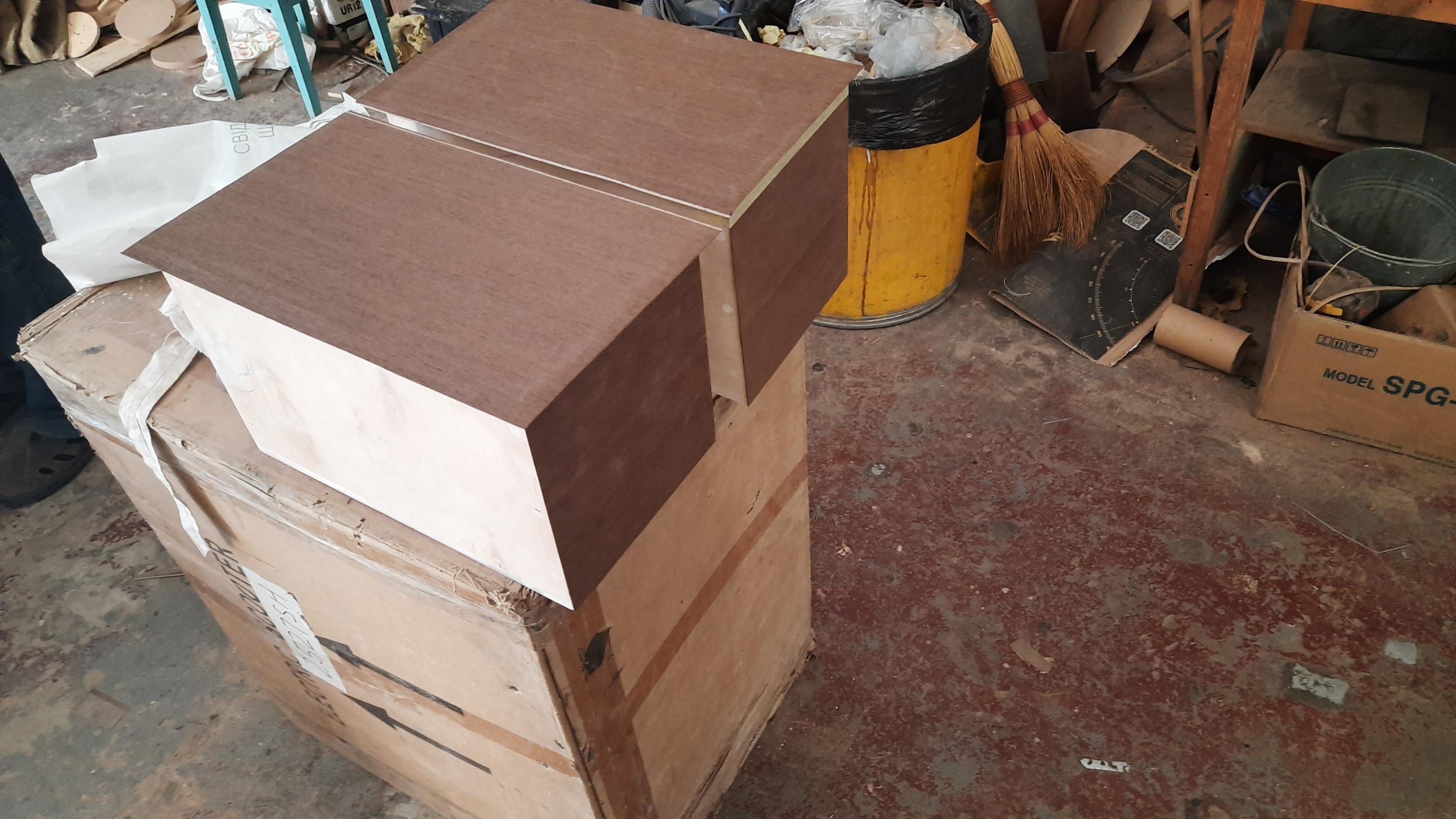

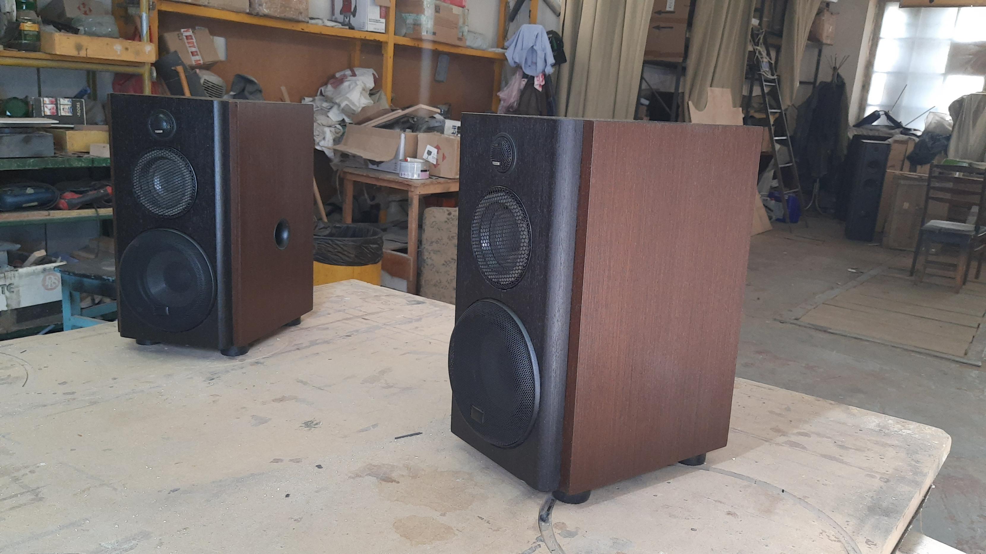

..черновой вариант кроссов подготовлен, начинаем шпонирование корпусов...
А у шпона свой клеевой слой или наносится столярный клей?
Нет клеевого слоя, а применяем специальный импортный клей для шпона...

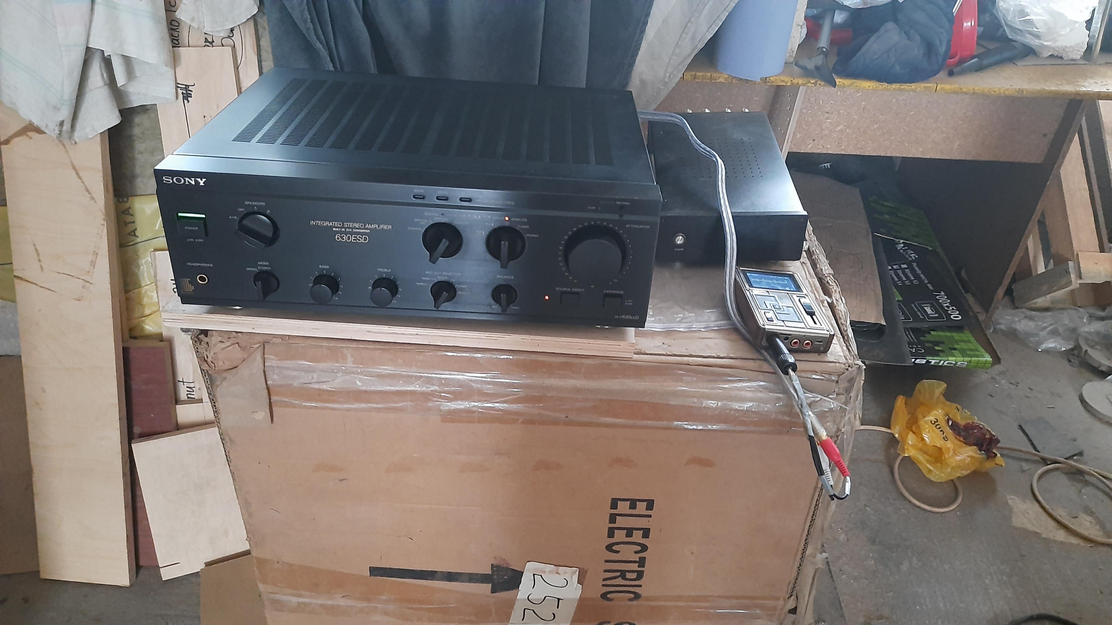

Сначала сам прослушал усилители в сравнении, но потом пришел коллега и для чистоты эксперимента сравнение провели слепым тестом ...слушая по очереди. Наши мнения полностью совпали:
- вцелом гибридный усилитель очень хорош, звучание транзисторного с оттенком ламповика. Выполнен качественно, все фирменные регулировки Sony ES сохранены, очень удобен и универсален в работе
- усилитель D-Class все таки переиграл гибридник...если кратко...то более ясное звучание и лучший контроль баса, лучшая собранность образов, более приятная тональная точность
Небольшая ремарка:...ничего неожиданного в сравнении усилителей мы н

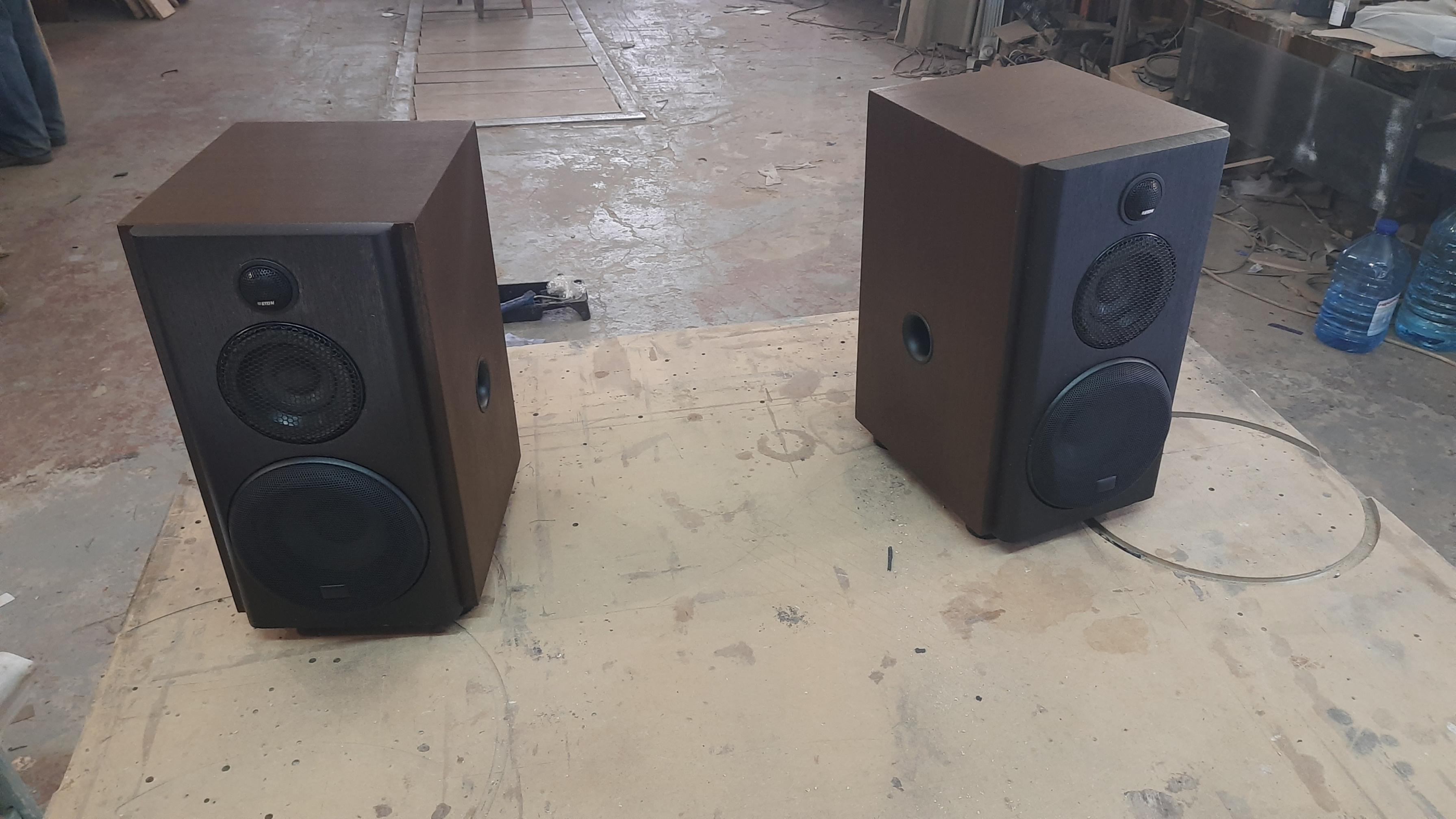

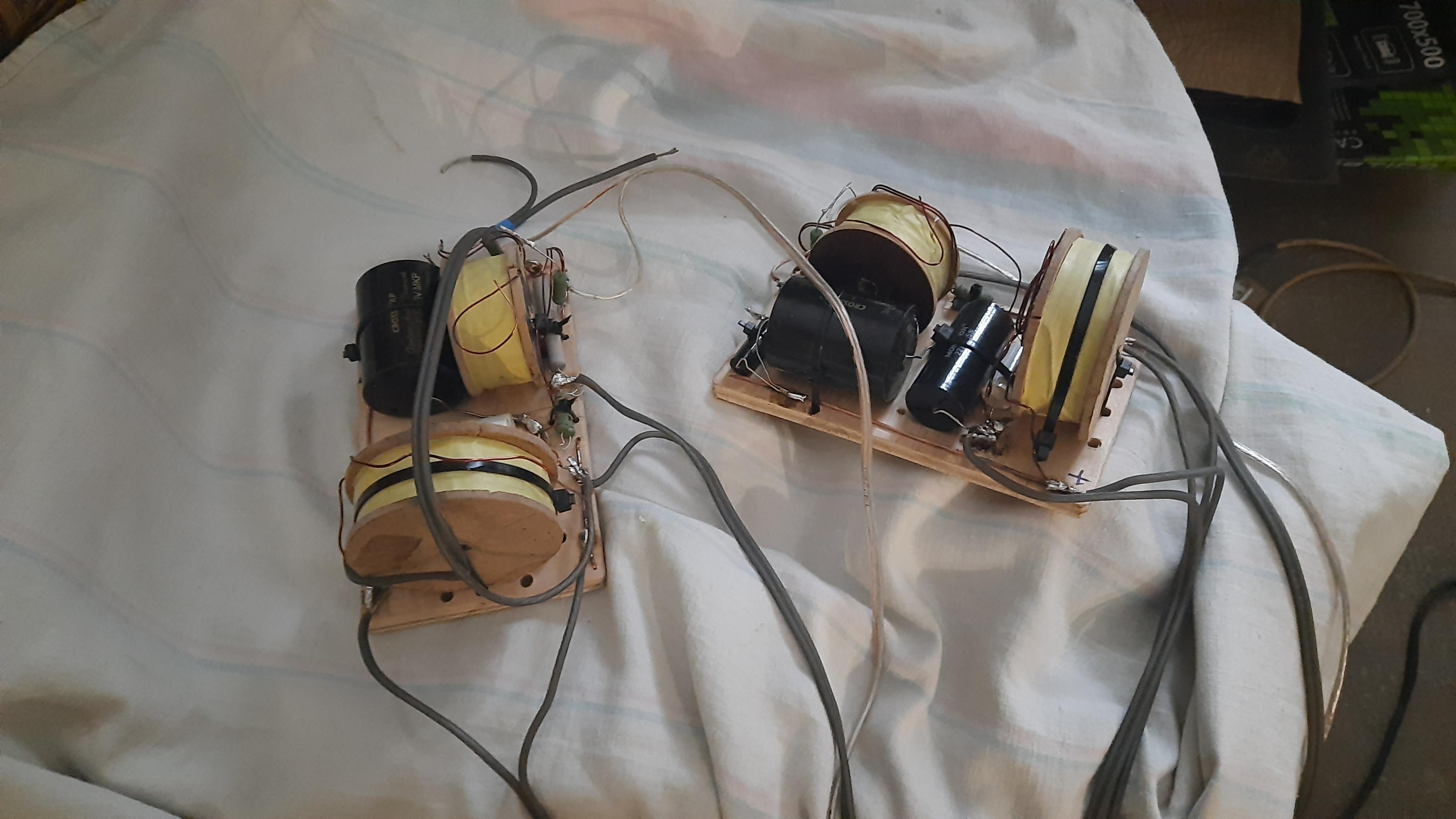

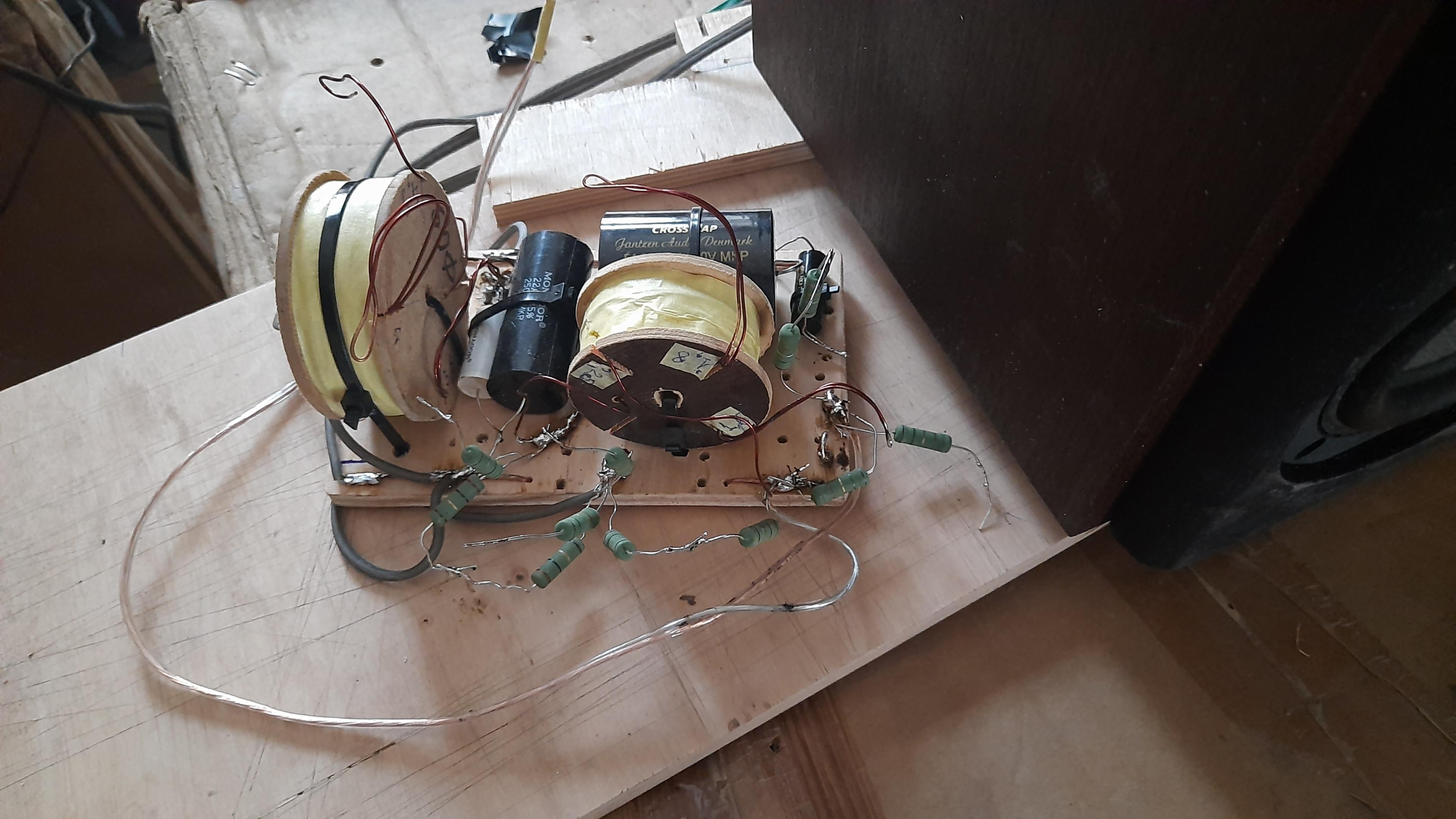

Корпуса мини АС в черновом варианте собраны, прослушиваем, подбираем элементы кроссоверов ( индуктивности для удобства настройки изготовлены с 4 отводами , ну а конденсаторы и резисторы легко допаять при необходимости ).....

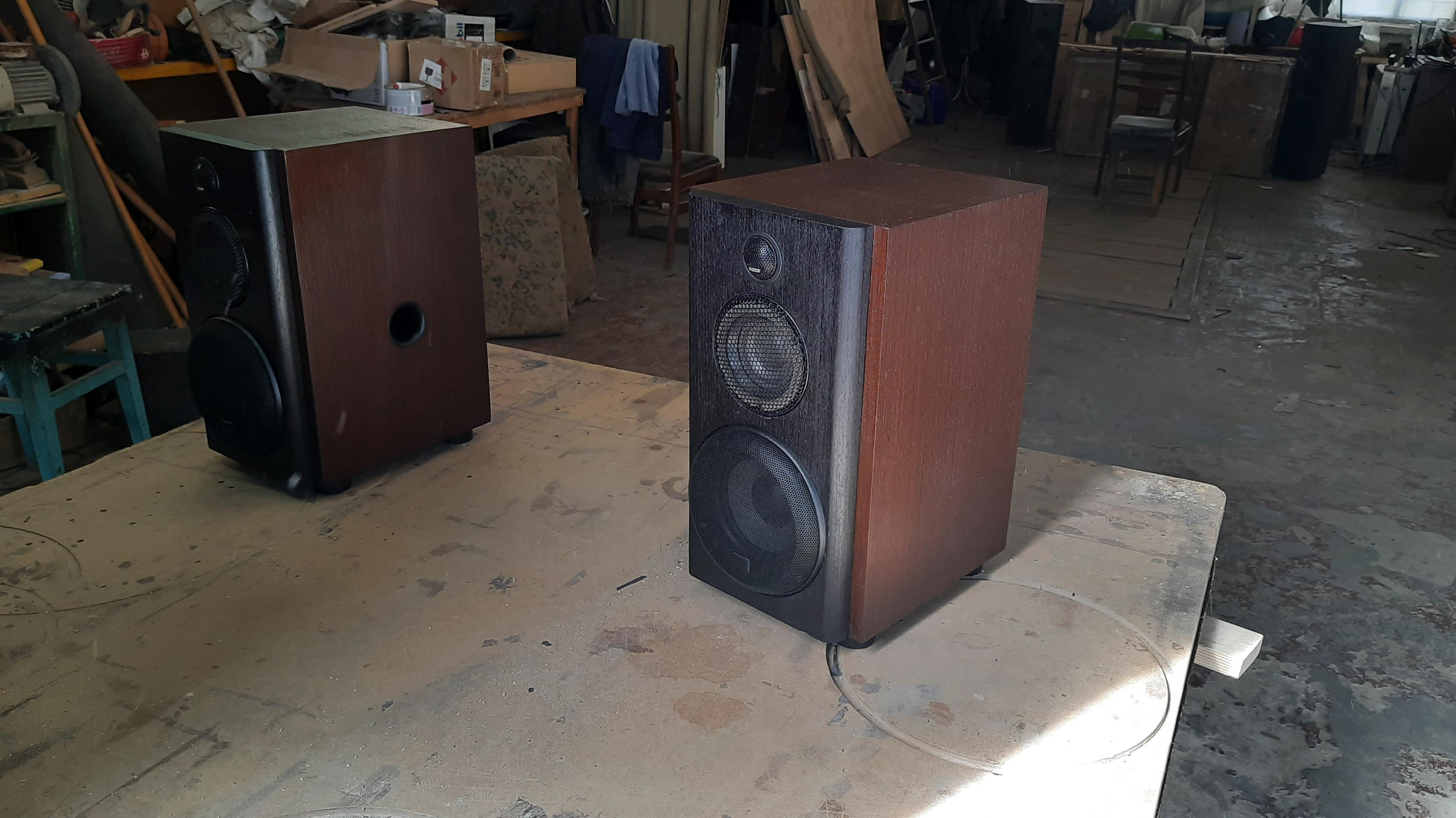

Завершили корректировку кроссоверов и общую сборку, теперь прослушивание....первые впечатления очень положительные, отличное соотношение цена / качество,....ну и достаточно компактные

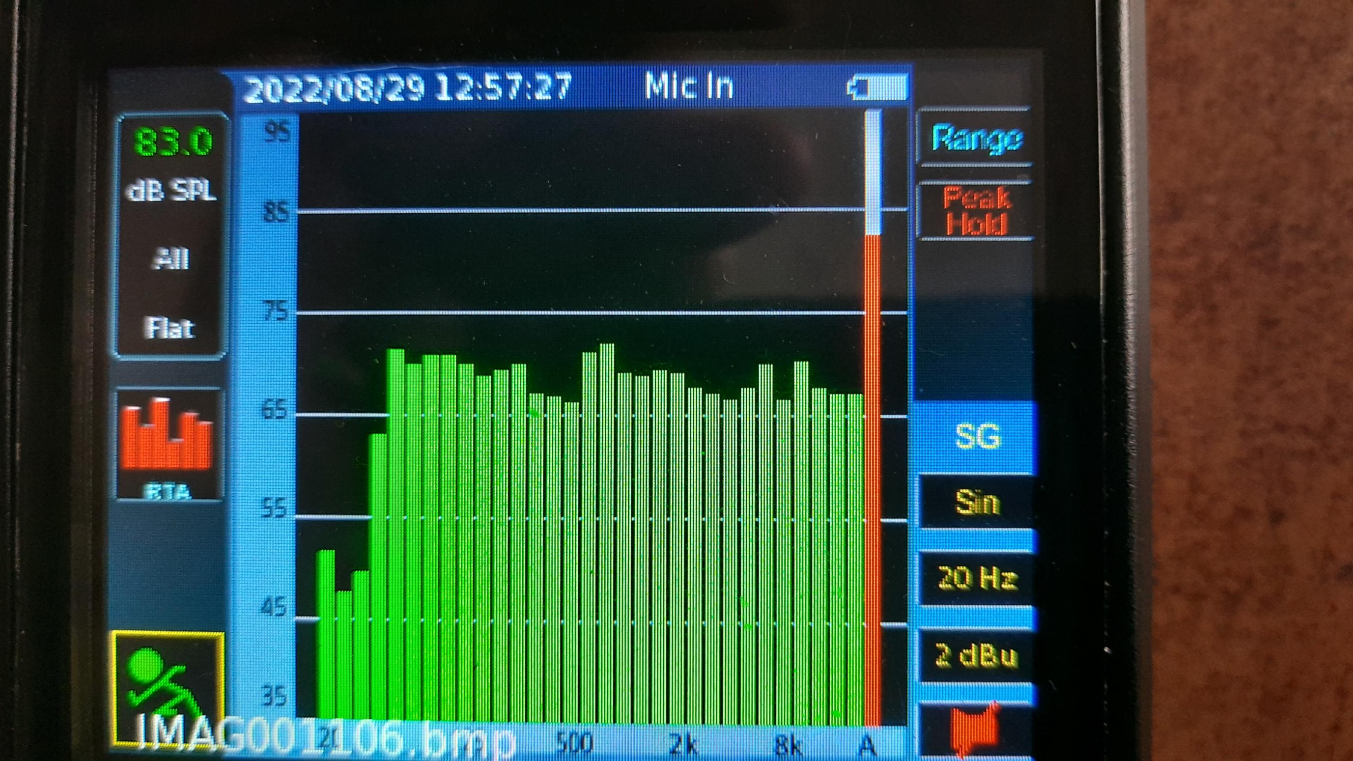

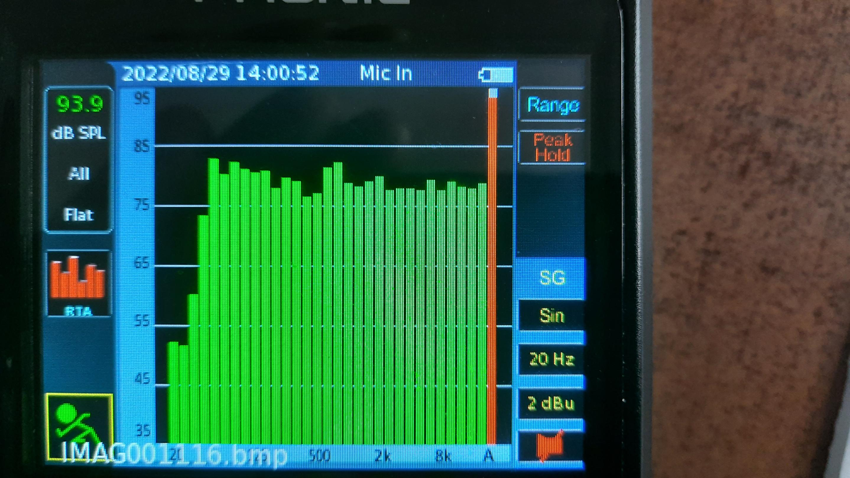

Откорректировали кроссоверы, звучание заметно улучшилось, более спектрально сбалансировано...АЧХ подтверждает....в диапазоне 50- 20000 ГЦ неравномерность в пределах +/- 2,5 дБ . Проектом более чем удовлетворены ))) плюс опыт!)) Как обычно приглашаем коллег, любителей звука на прослушивание....в согласованное время...

Проверились на большей громкости...расстояние до микрофона примерно 0,5м...неравномерность в СЧ /ВЧ диапазоне даже лучше стала..что очень хорошо для восприятия)))

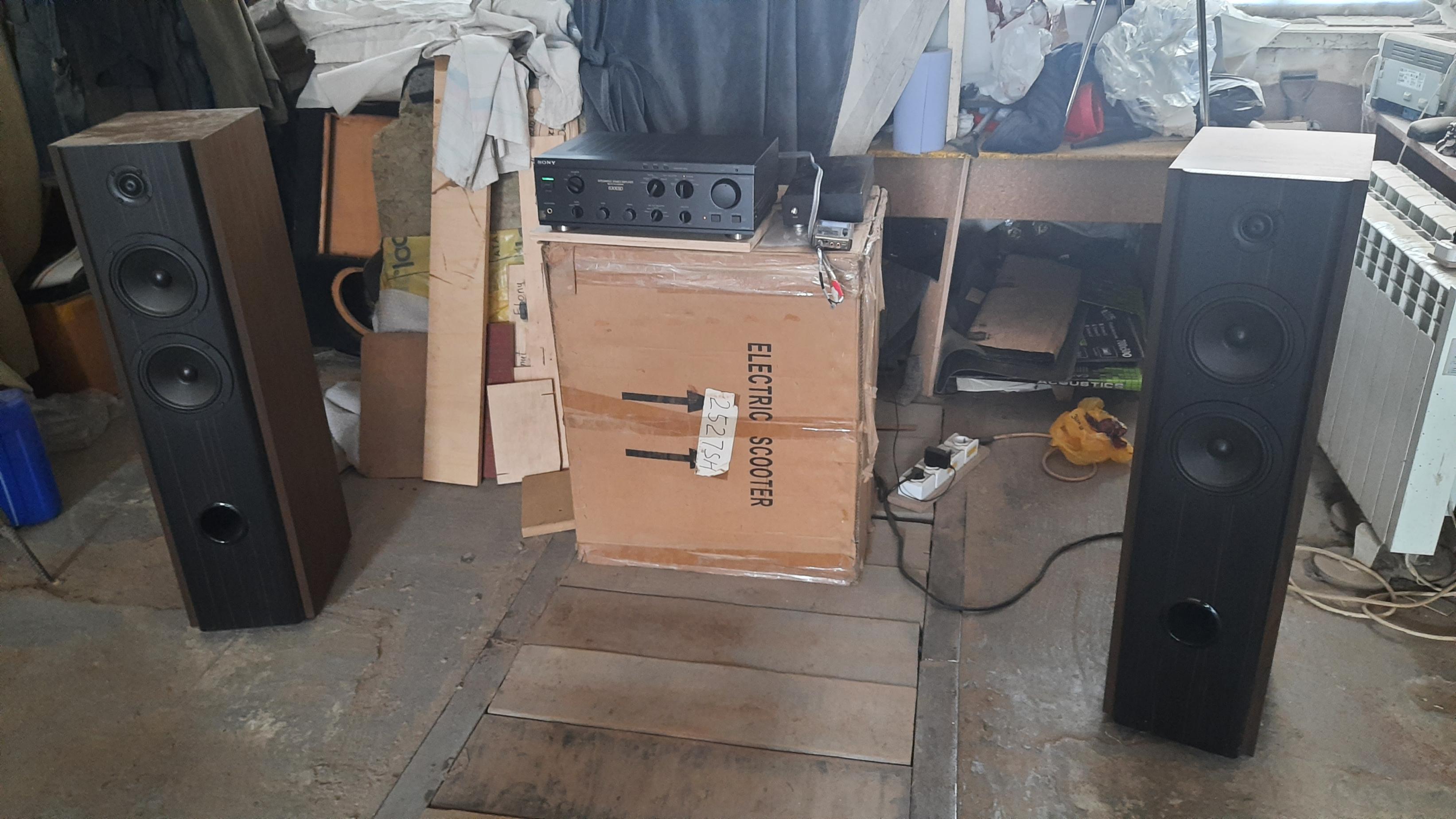

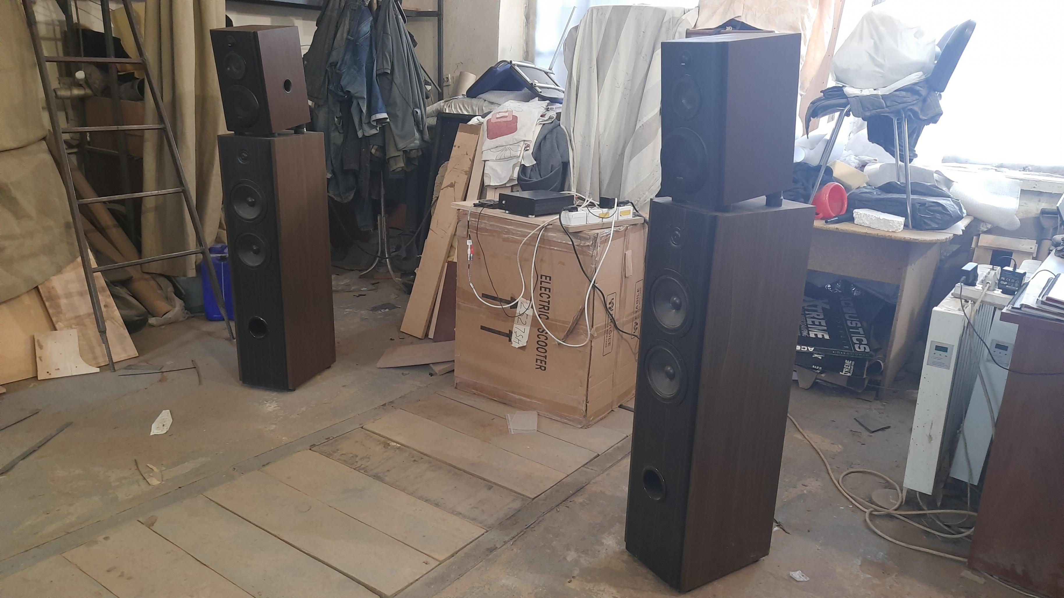

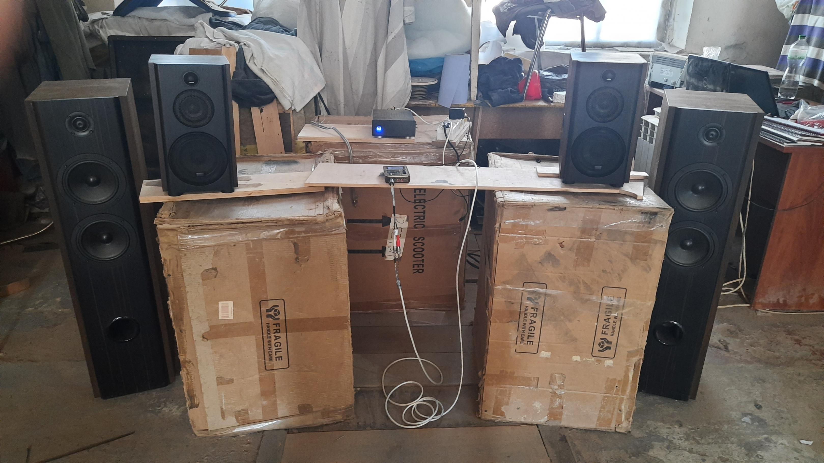

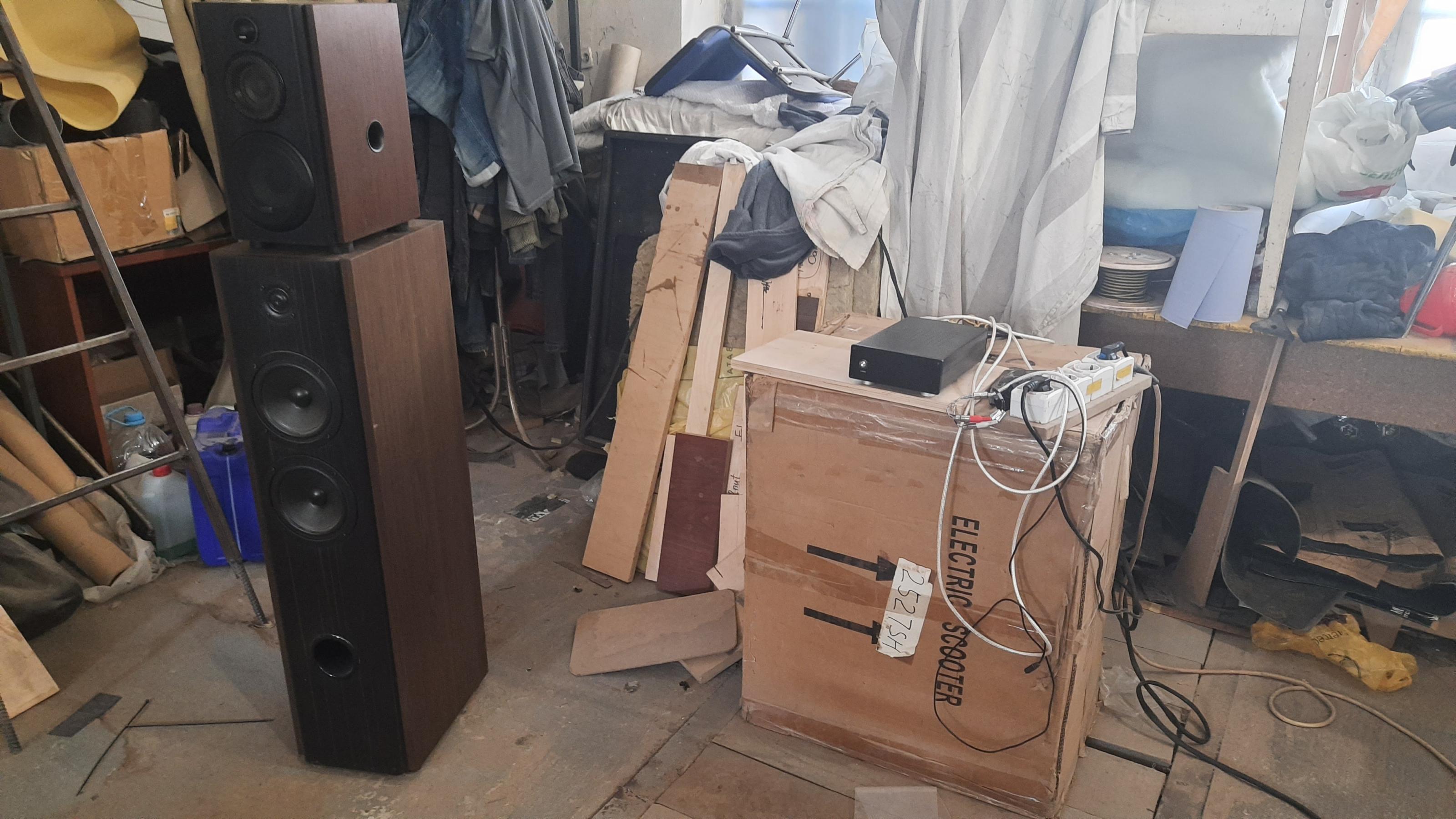

Интересный момент)))надо было освободить место и переустановили мини АС сверху больших АС Canton. Включили, послушали и....как сейчас любят употреблять модное словечко..прозрели))) Великолепная глубина сцены с отличной фокусировкой и полнейшая отвязка от АС!!! Т.е. фактически просто сориентировали уши относительно ВЧ динамиков))) Итак общие выводы:
- мини АС совсем даже не мини...а вполне могут озвучивать комнату в 10-12 м2 с классным , плотным и достаточно глубоким басом
- при установке на выверенные по высоте подставки ....600 - 800мм можно добиться потрясающей по глубине сцены ( ну и от стены сзади желательно отдалиться ) и отличной фокусировки
Удачный проект с отличным соотношением цена / качество ( НЧ- Focal 5SW, ВЧ - Eton Pro, СЧ -закрытая информация)), кроссовер..смесь 1 и 2 порядков)

Ну и в завершении отчета по мини АС...немного наклонили их вперед, на слушателя ( вспомнили Focal Grand Utopia)))).... замечательные фокусировка, детальность и глубина сцены!!! Ну, а в реалиях, если не на столе, то они могут стоять на стойках, с соответствующим наклоном назад... Более чем удовлетворены результатами проекта )))

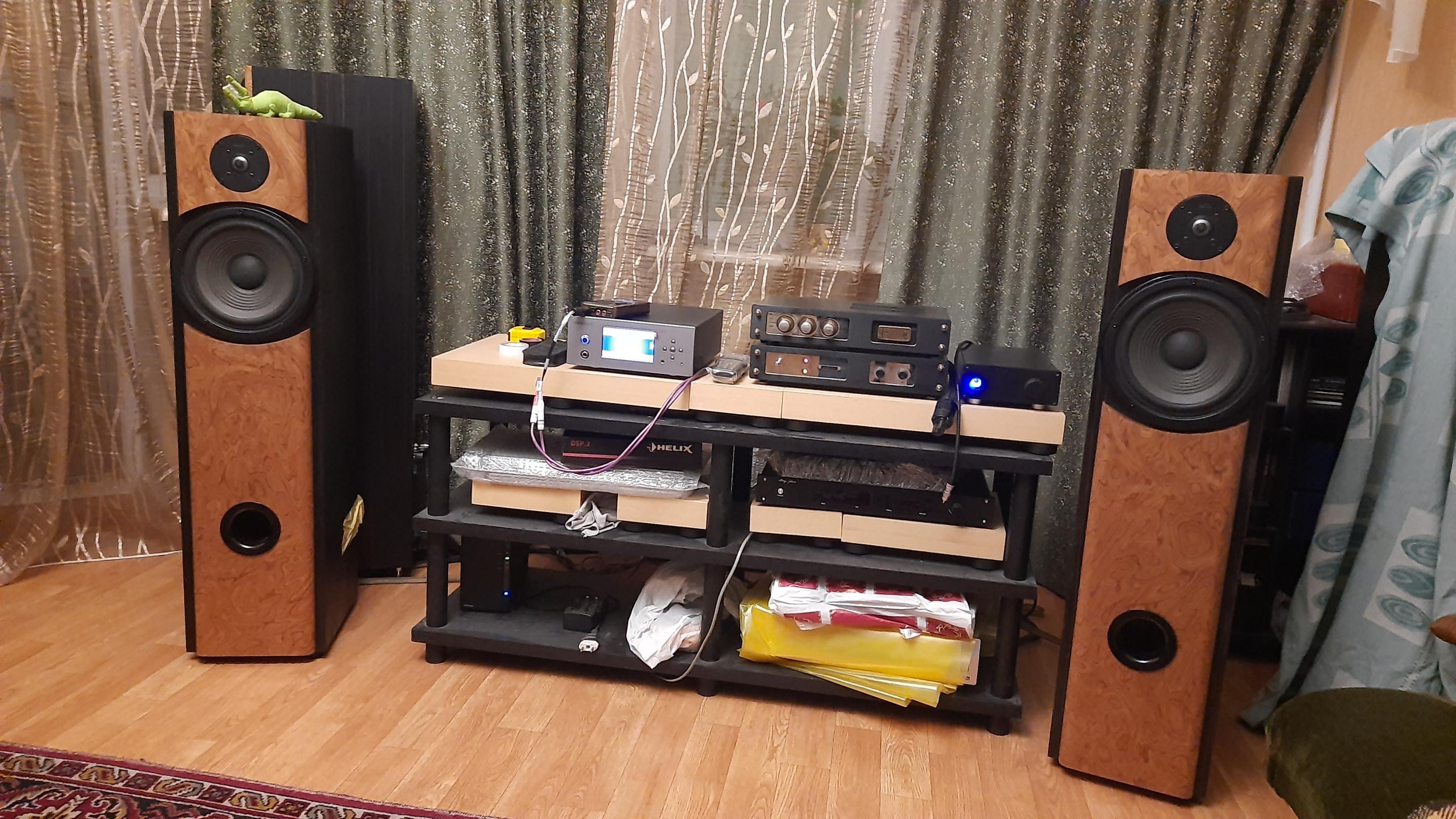

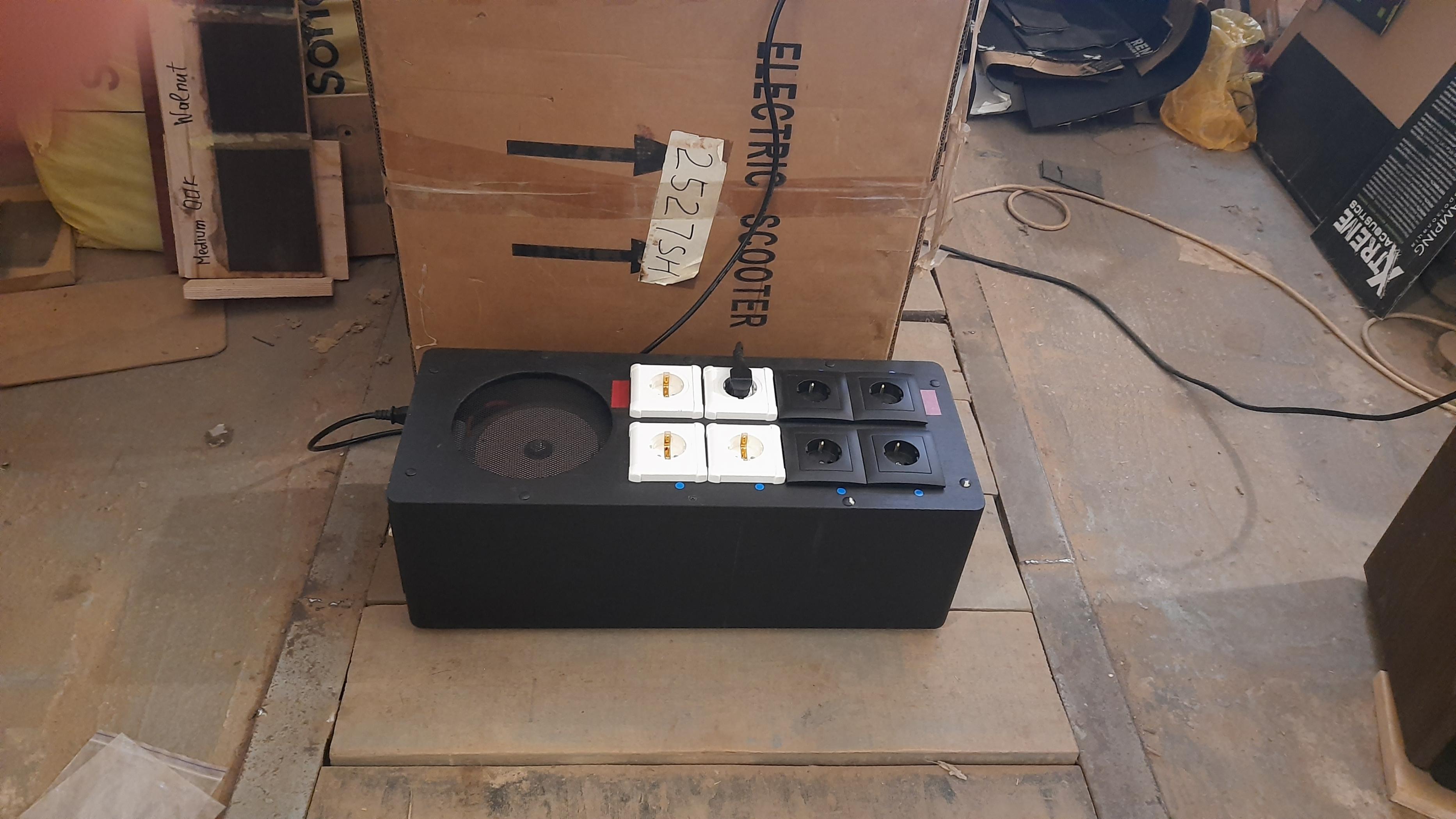

НЕбольшое дополнение....к нам на апгрейд ( установка доп. фильтра для отсечки постоянки в сети ) вернулся симметричный транс клиента. Доработку выполнили, проверили , все ОК!! Ну и просто , ради интереса решили послушать мини АС от усилителя D-Class, запитанного от данного транса. Ну, фантастика!! с первых секунд....чистота и ясность звучания "слышны невооруженным глазом ")))) Хочется слушать!! Сегодня позже зайдет к нам коллега, послушает...интересно у него такие же впечатления?)))
