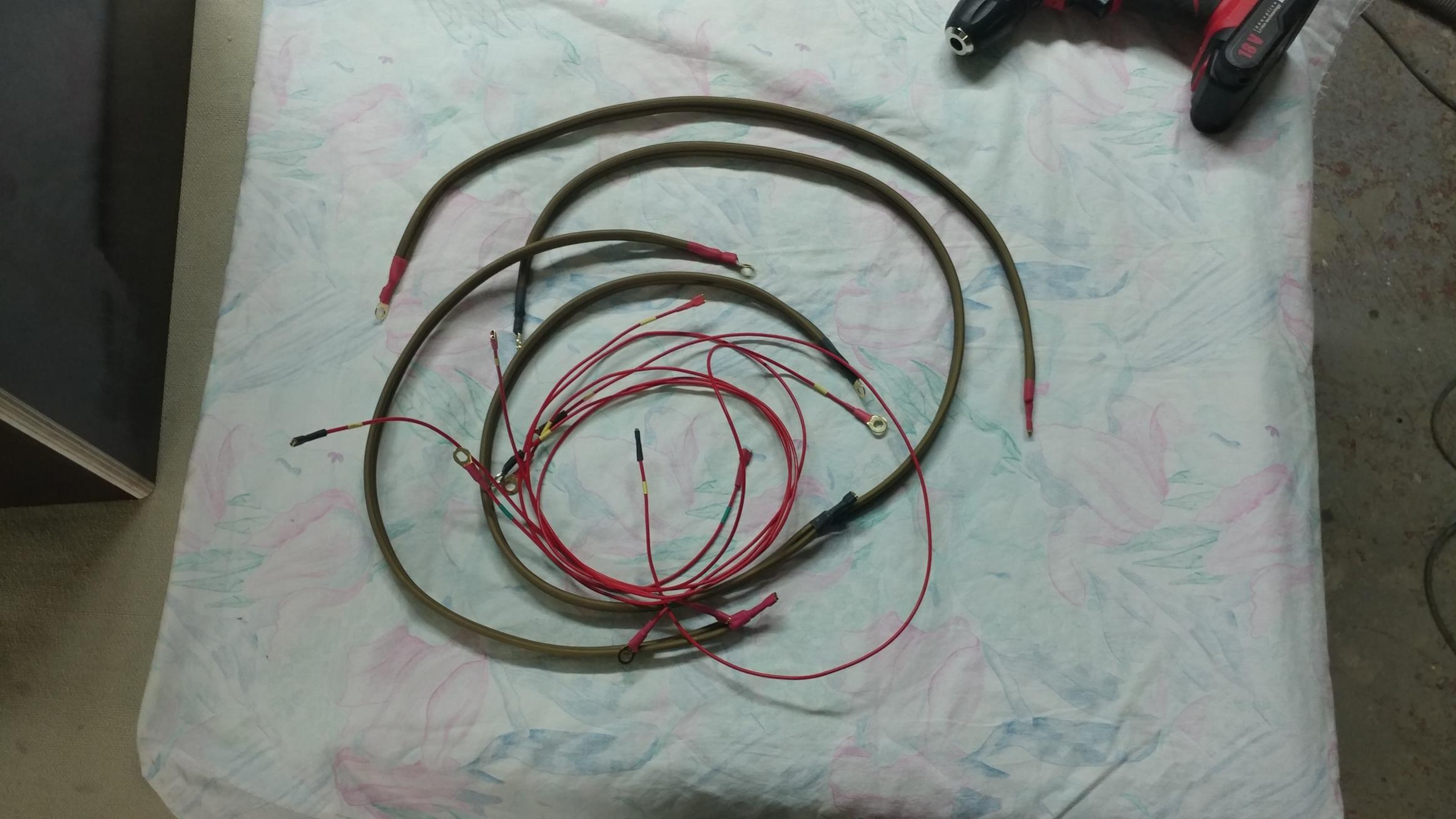

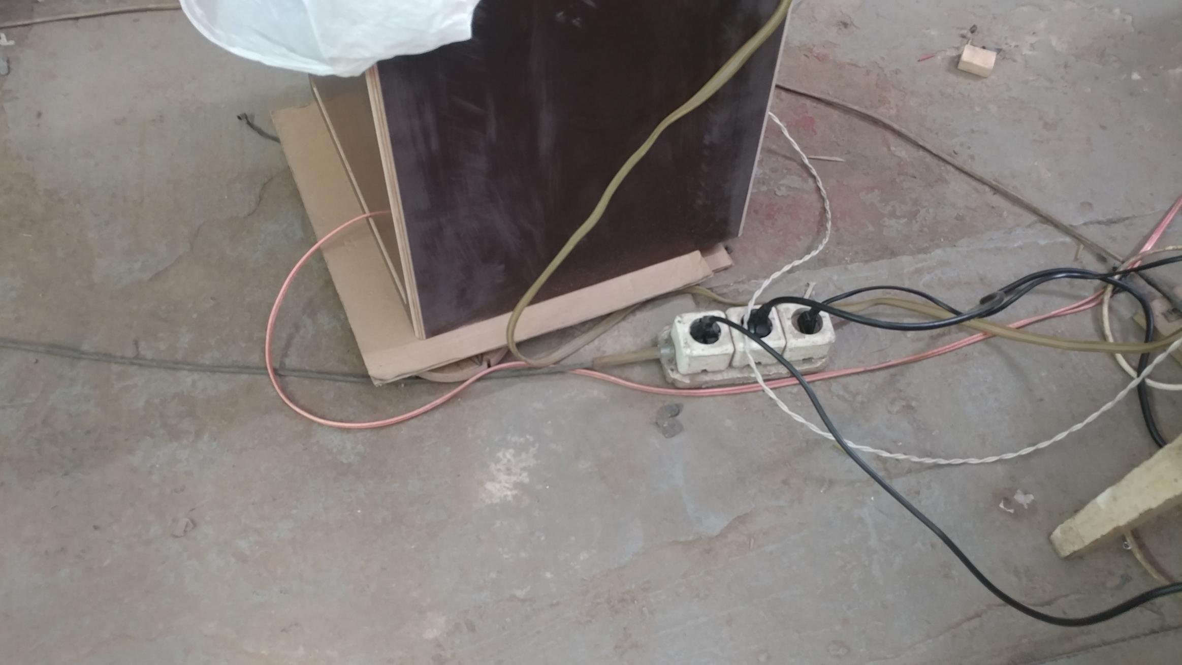

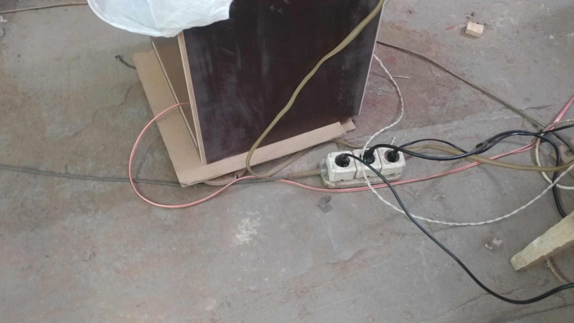

...сделал фото наших "питающих" проводов 220 В и акустических кабелей в колонках... Леша оценит.... Правда это временный вариант, но слушаем с ними... и надеемся, что с качественным питанием и акуст кабелями может лучше зазвучит...

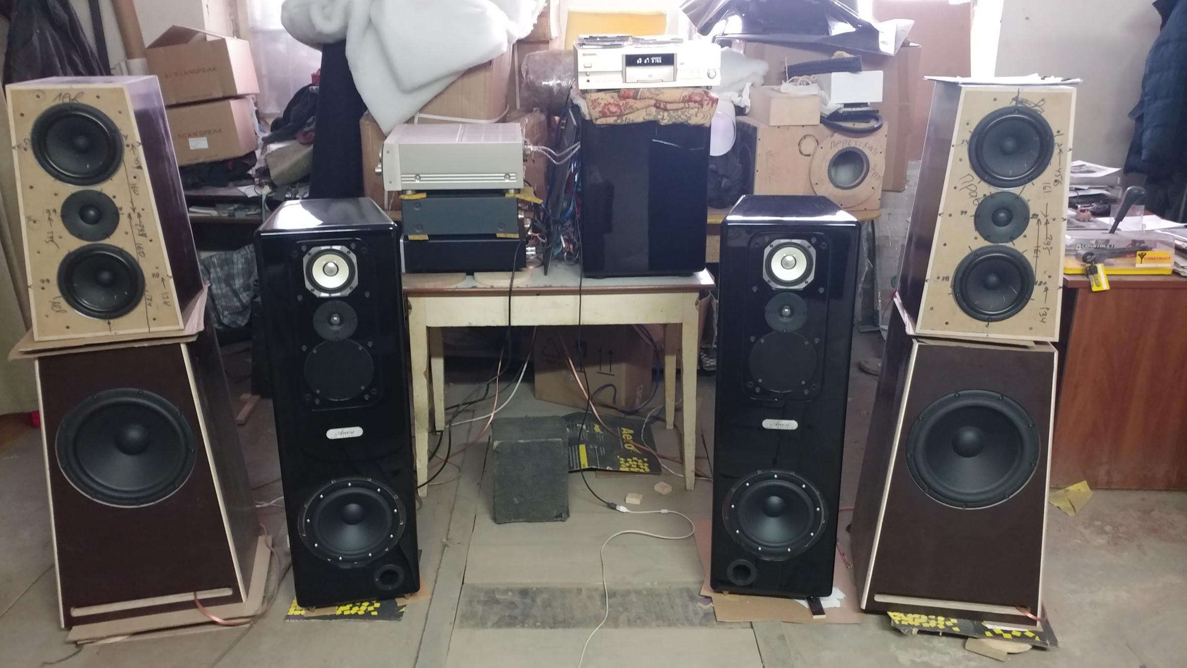

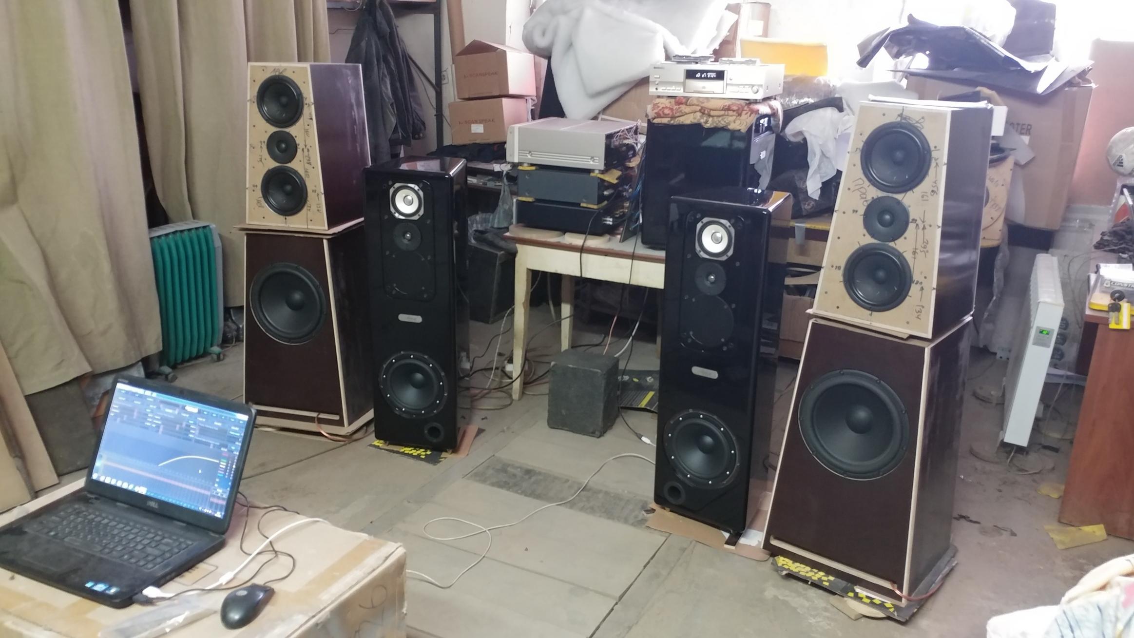

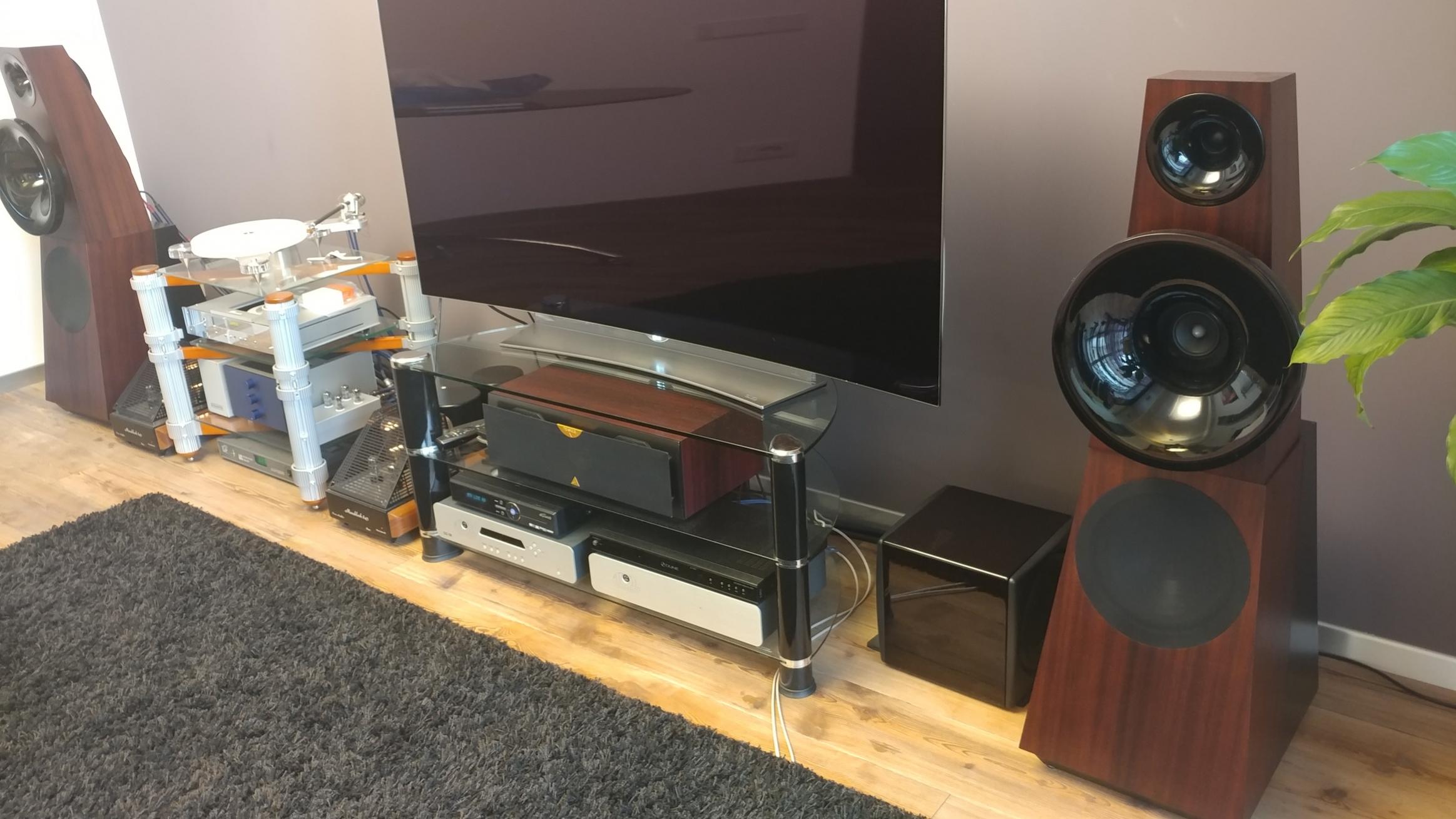

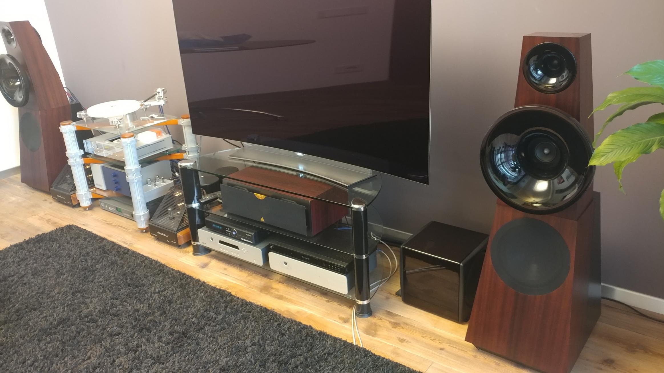

.... наконец то пришел последний эксперт: СЧ и ВЧ диапазоны супер!. Бас глубокий , мощный, на блюзовых и подобных композициях очень хороший, но не достает иногда четкости, панча... Возможно все придет в норму при хороших сетевых и акустических проводах, замене усилителя!
С прослушкой закончили, практически все замечания и восторги совпали с нашими ощущениями, это хорошо, теперь надо исправлять...Переходим к обсуждению завершения конструкции АС, отделки, схемотехники системы с заказчиком...
Параллельно собрали нашу ДЕМО акустику с новыми головками, пока в черновом варианте, бегло прослушали: хорошее впечатление, как и ожидалось , ЗАМЕТНО лучше звучит, чем в старом варианте, но есть над чем работать....будем подстраивать и слушать... В спешке забыли размять басовики(((
Невольно сравниваем со звучанием Пирамиды ( уссловно назвал АС клиента)))... Та звучит лучше! и по мощи, и по тоналке, и по сцене....
Может неудачно стоит наша ДЕМО??

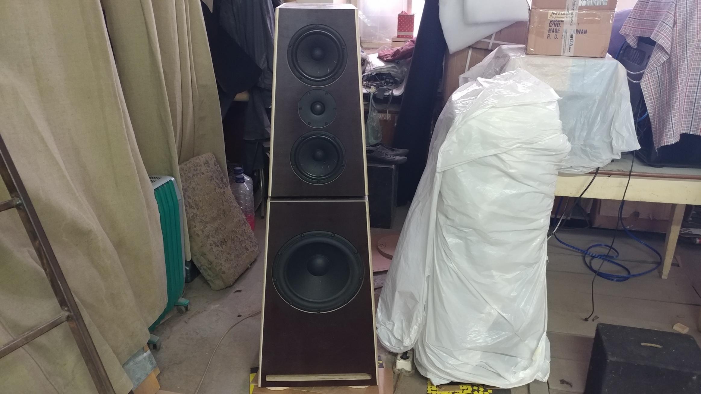

Скажите пожалуйста. А новый вариант тоже на СЧ/ВЧ - диполь?
Под сеткой второй фостекс?

По умолчанию Re: домашняя аудиосистема из автомобильных компонентов
Басовые синусом разомну...лень снимать...но придется...Просто хотелось включить и услышать...
Добавлено через 2 минуты
НИкаких диполей нет...я в них не разбираюсь...Это заглушка бывшего мидбасового динамика, когда была 4-х полоска...

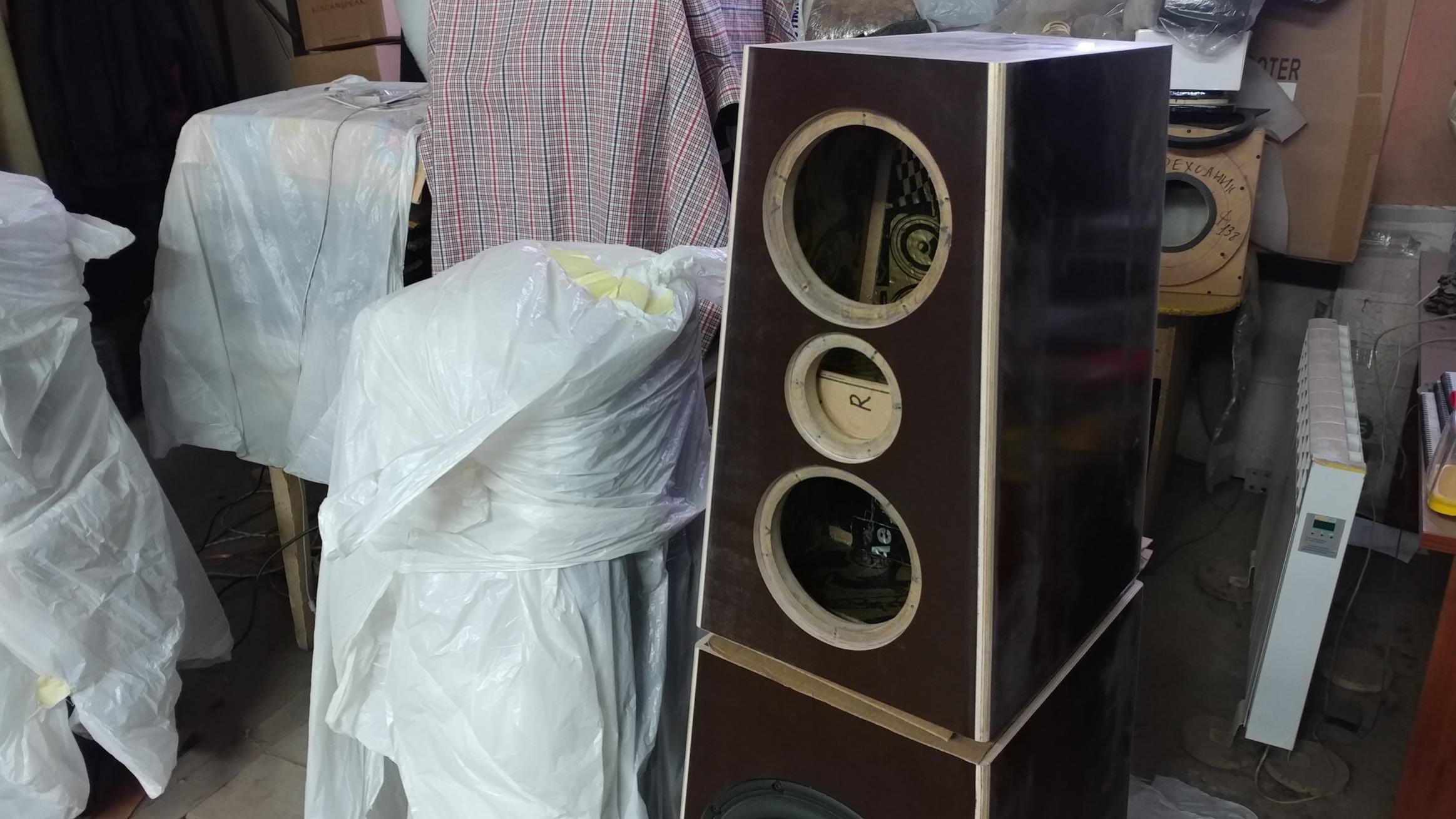

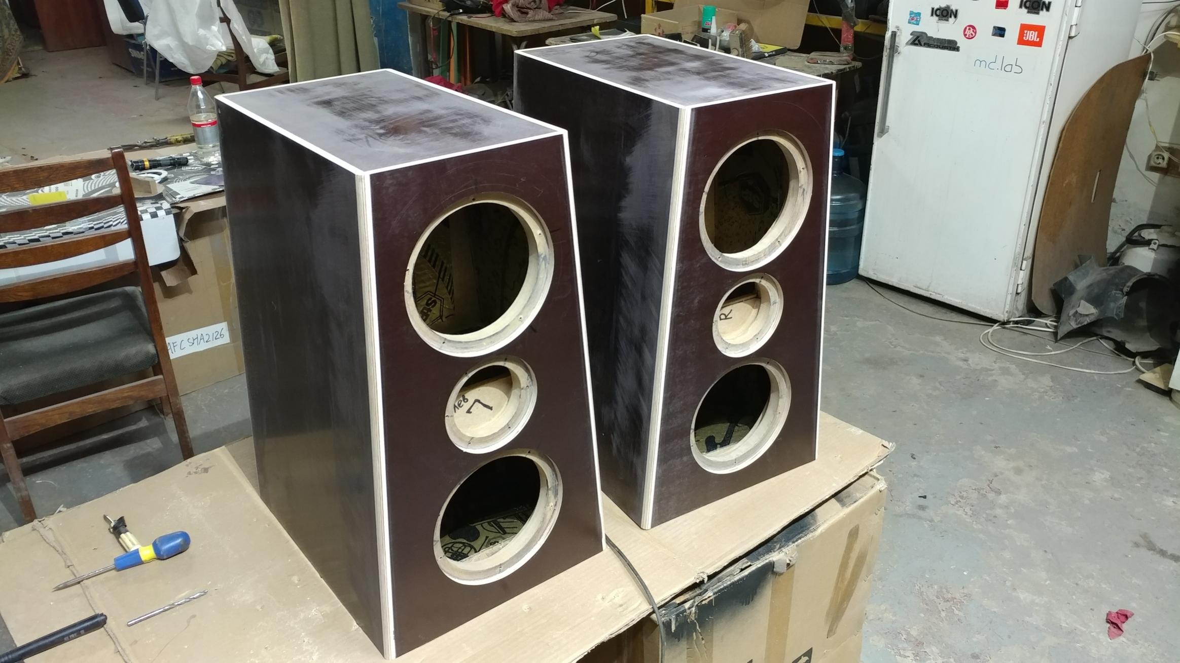

После длительных обсуждения результатов тестирования экспертами, нами самими и выбора вариантов остановились с заказчиком на:
- оставляем по 2шт СЧ динамика в каждом СЧ/ВЧ боксе
- принимаем вариант поканального усиления
- по типу кроссов ( активные, пассивные ) определимся после дополнительного тестирования
- определяемся с типом акустических проводов, заказываем и тестируем с ними и с различными вариантами усилителей ( а они будут ВЕСЬМА интересными!!!)

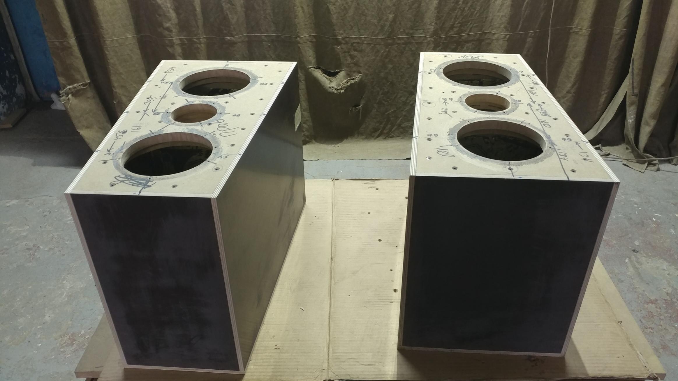

Итак, все демонтировали и начинаем шлифовку, выпиливание диаметров под динамики и приклейку фронтальных панелей

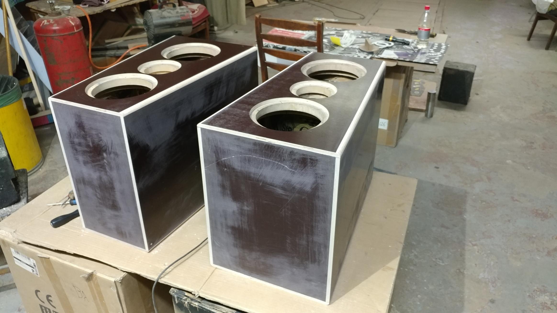

к вечеру разметили, выпилили отверстия по динамики и приклеили фронтальные панели...Сохнут , завтра шлифовка, подгонка...

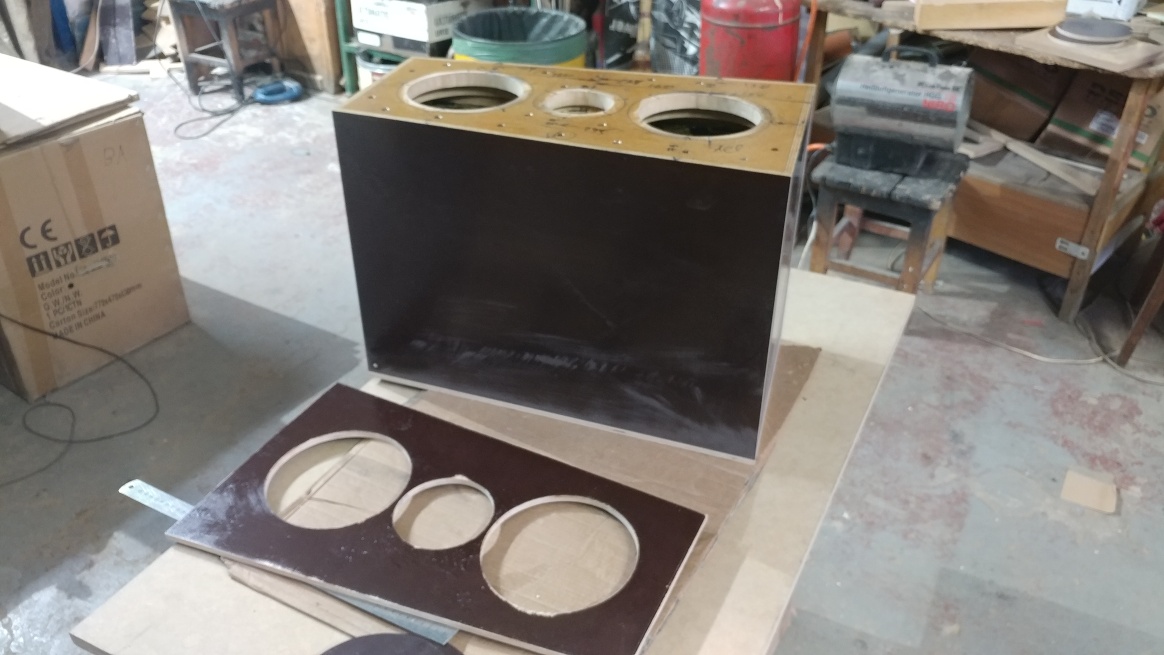

Понемногу оформление корпусов движется к концу...Сегодня отшлифовали торцы и отверстия под динамики....очень кропотливая работа. Но она стоила того...красиво и аккуратно...
Заказали акустические кабели для поканального усиления. Параллельно изготавливаем образцы и проверяем на них технологию наружной отделки корпусов....Пока что не нашли 100% увенного результата..Работаем.... Внешний вид должен соответствовать качеству звучания! и он начинает ...впечатлять!!)))

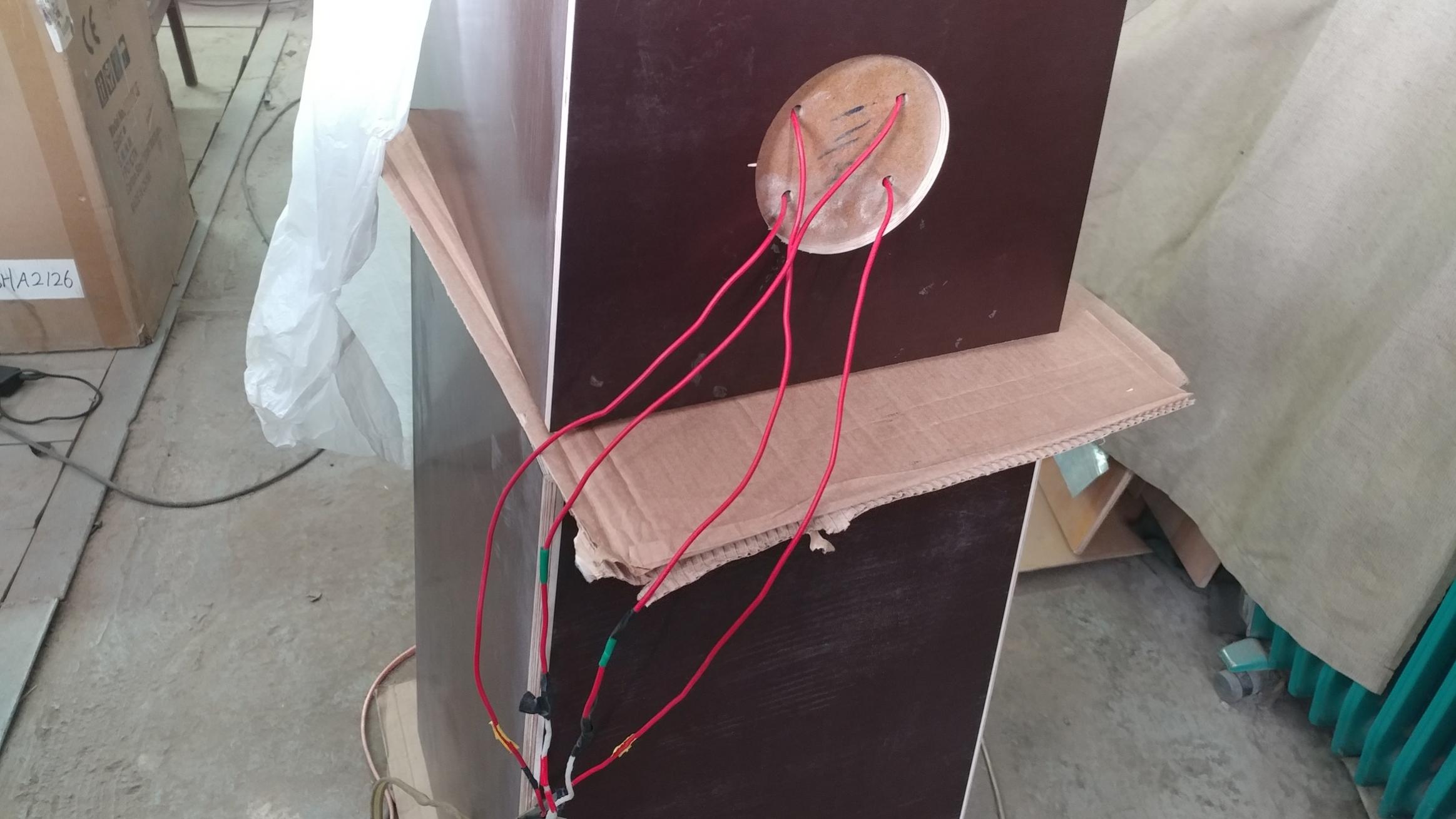

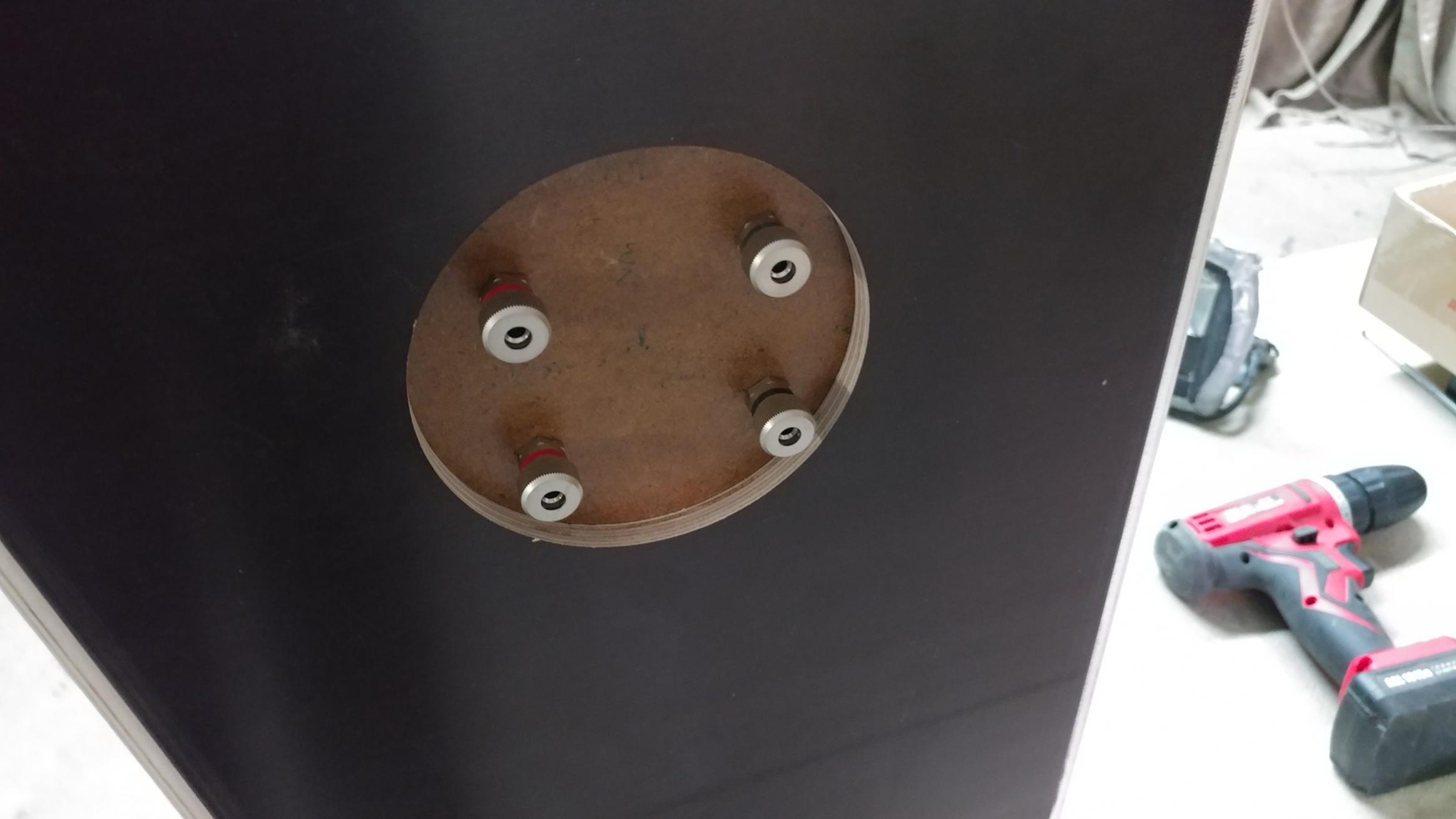

... сегодня распаивали акустические кабели внутренней разводки в корпусах.:
- СЧ / ВЧ .....моножила Neotech 16 AWG UP-OOC Cooper PTFE - 1,3мм2
- НЧ ........... VDH Gold Water ( вдвойне ) - 4 мм2
Установили мощные акустические клеммы на ВЧ / СЧ боксы. Определили, что немного ошиблись в длине порта фазоинвертора , завтра будем удлинять на 50-60мм.
Заодно сегодня размяли 20 Гц синусоидальным сигналом басовики из ДЕМО акустики....
Завтра ожидаем акустические кабели и т.д...Готовимся к прослушке с нормальными кабелями, плюс интересными усилителями....

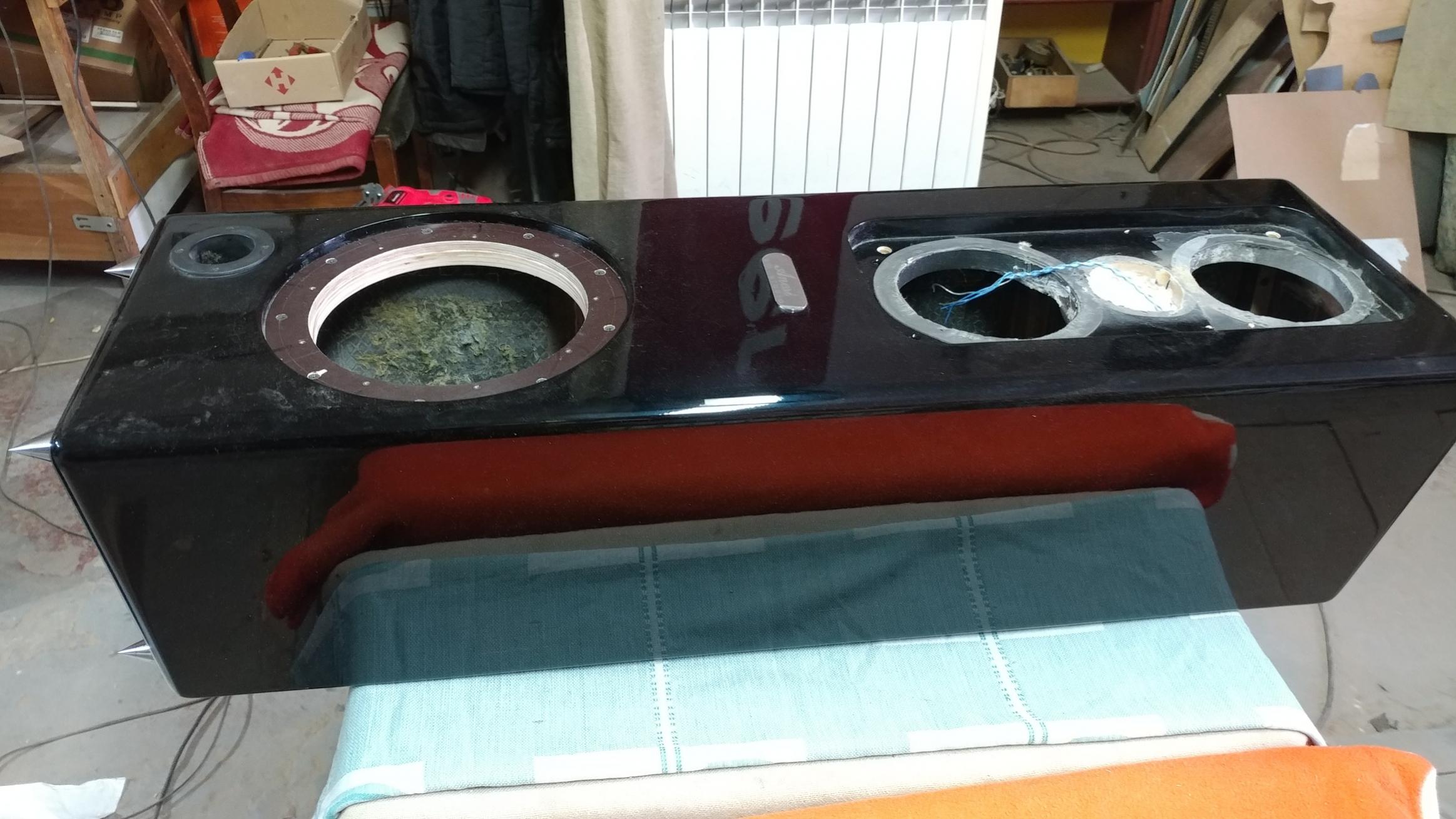

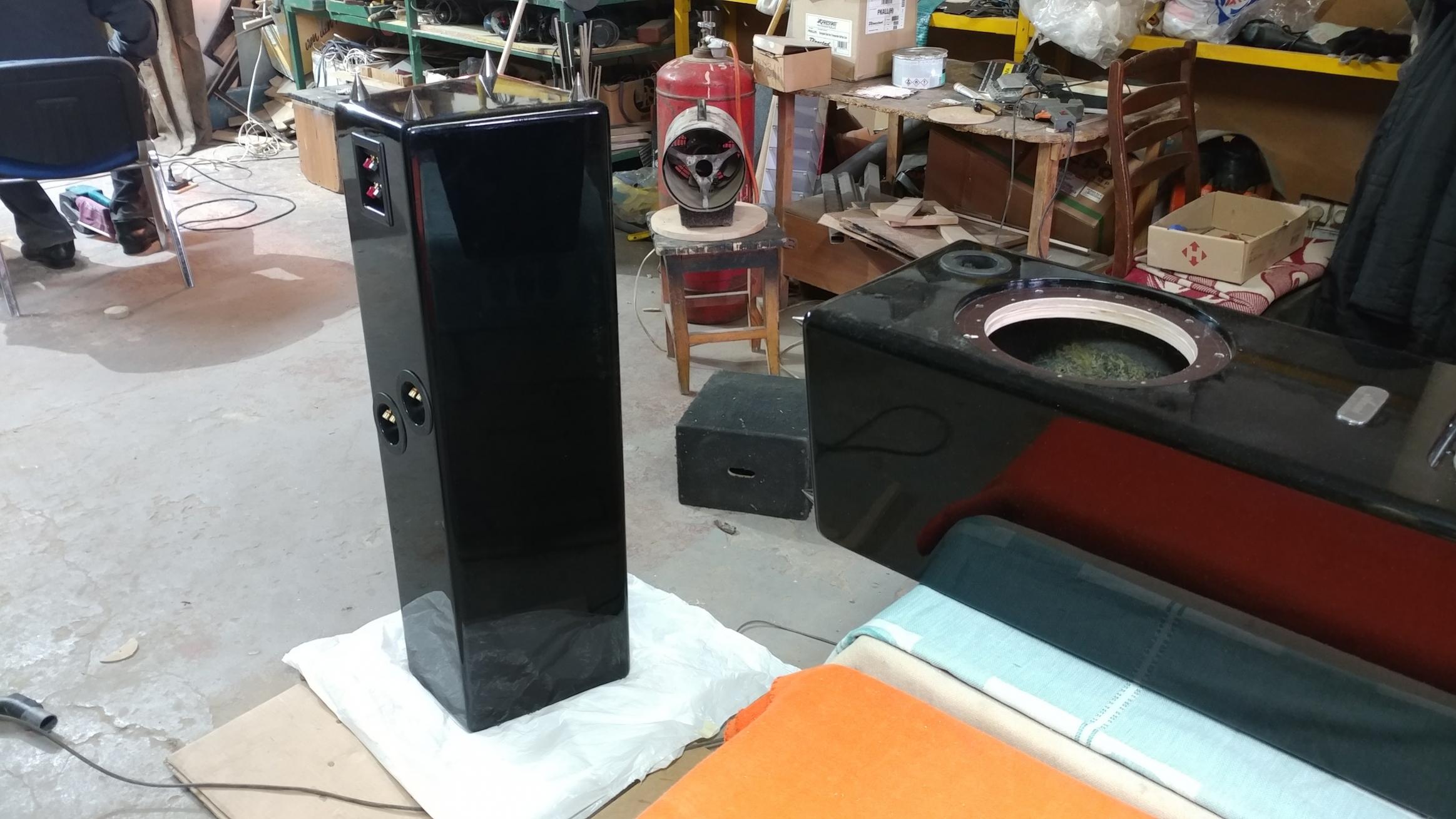

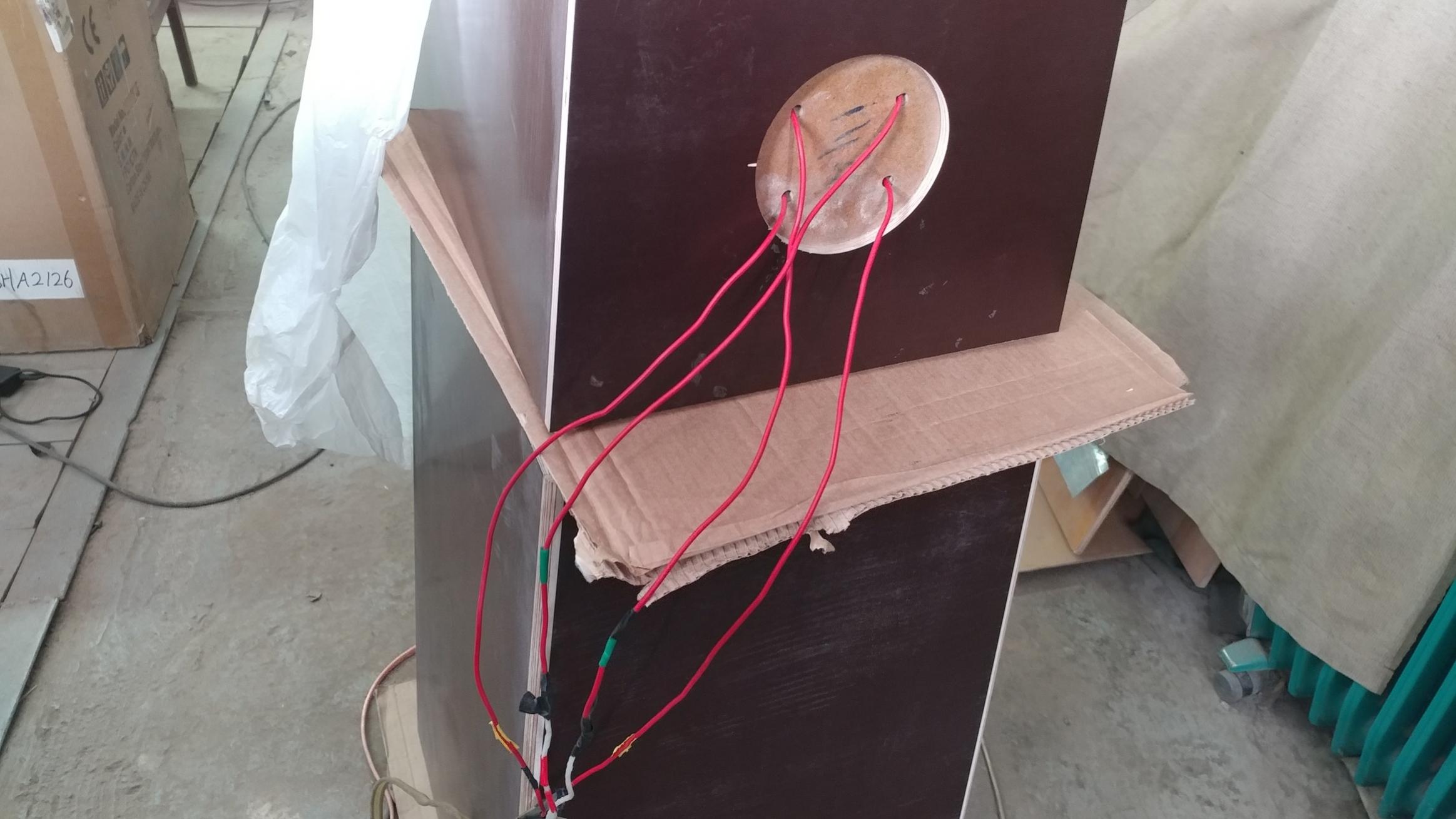

Cегодня ударный день... Удлинили трубу фазоинвертора....произвели монтаж внутренней разводки акустических кабелей во всех боксах. Заполнили демпфирующими материалами, установили головки....
Смотрится СУПЕР!!!!! хоть бы заиграли соответствующе!!!!!!!..
