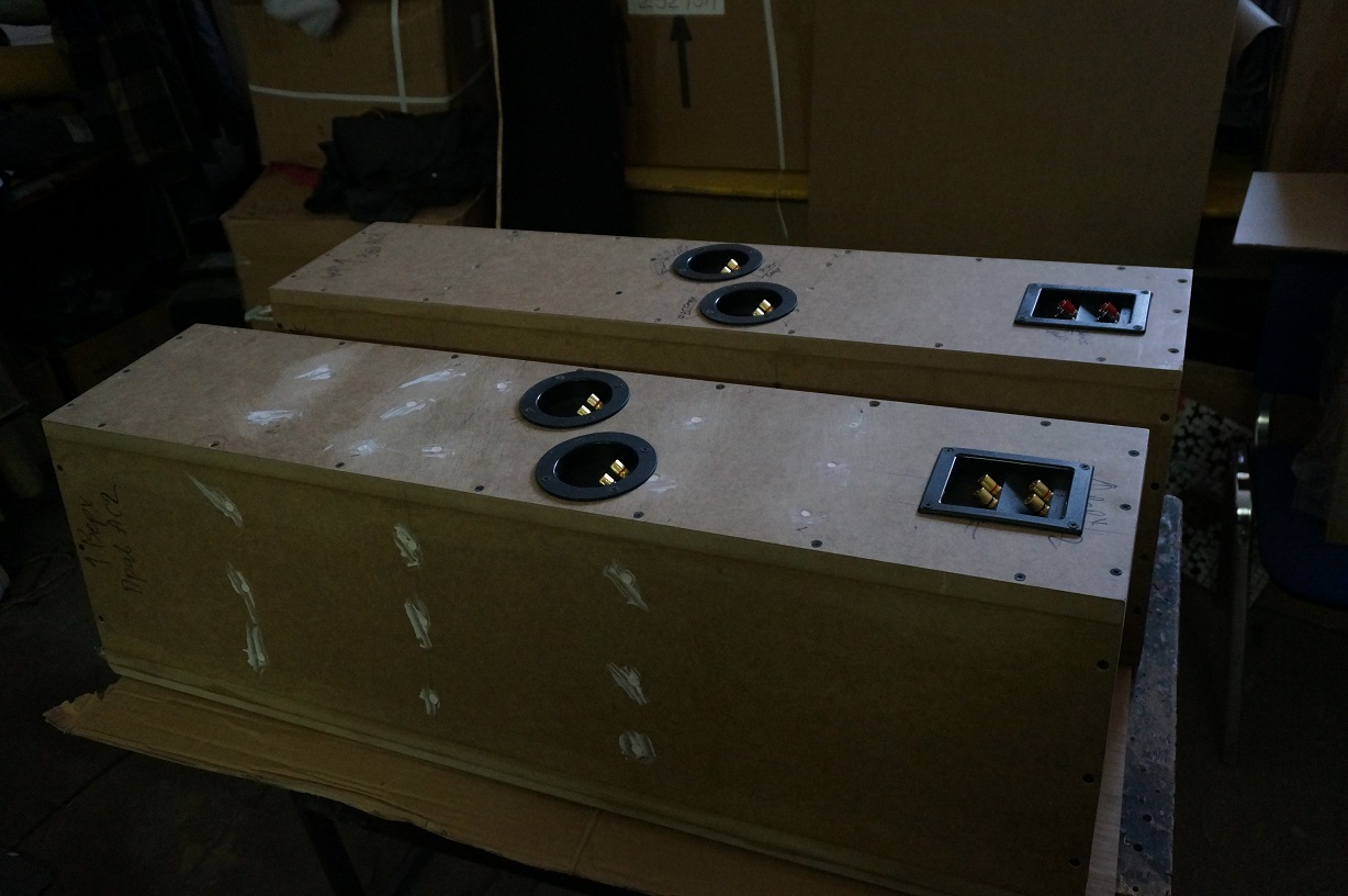

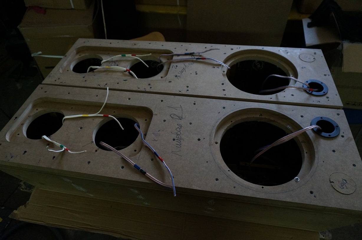

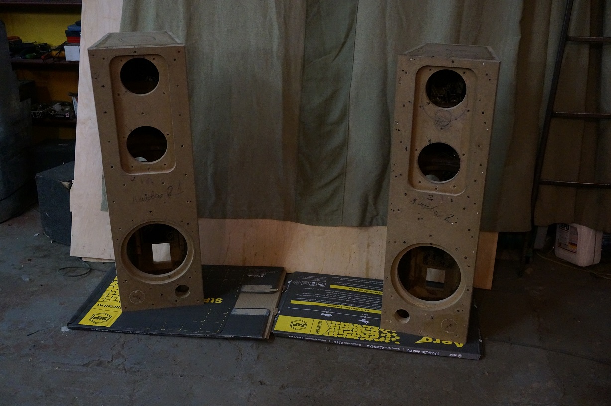

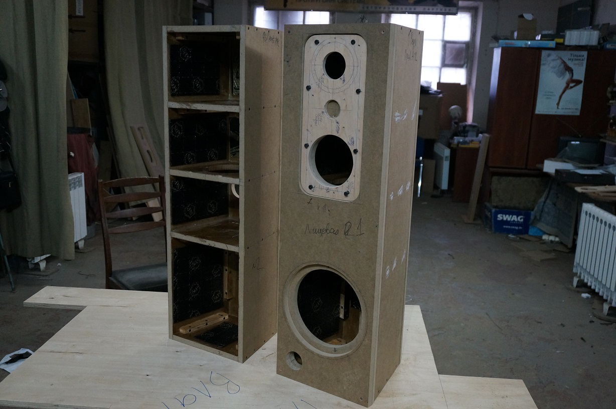

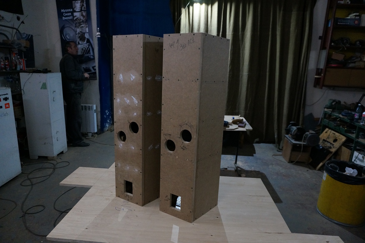

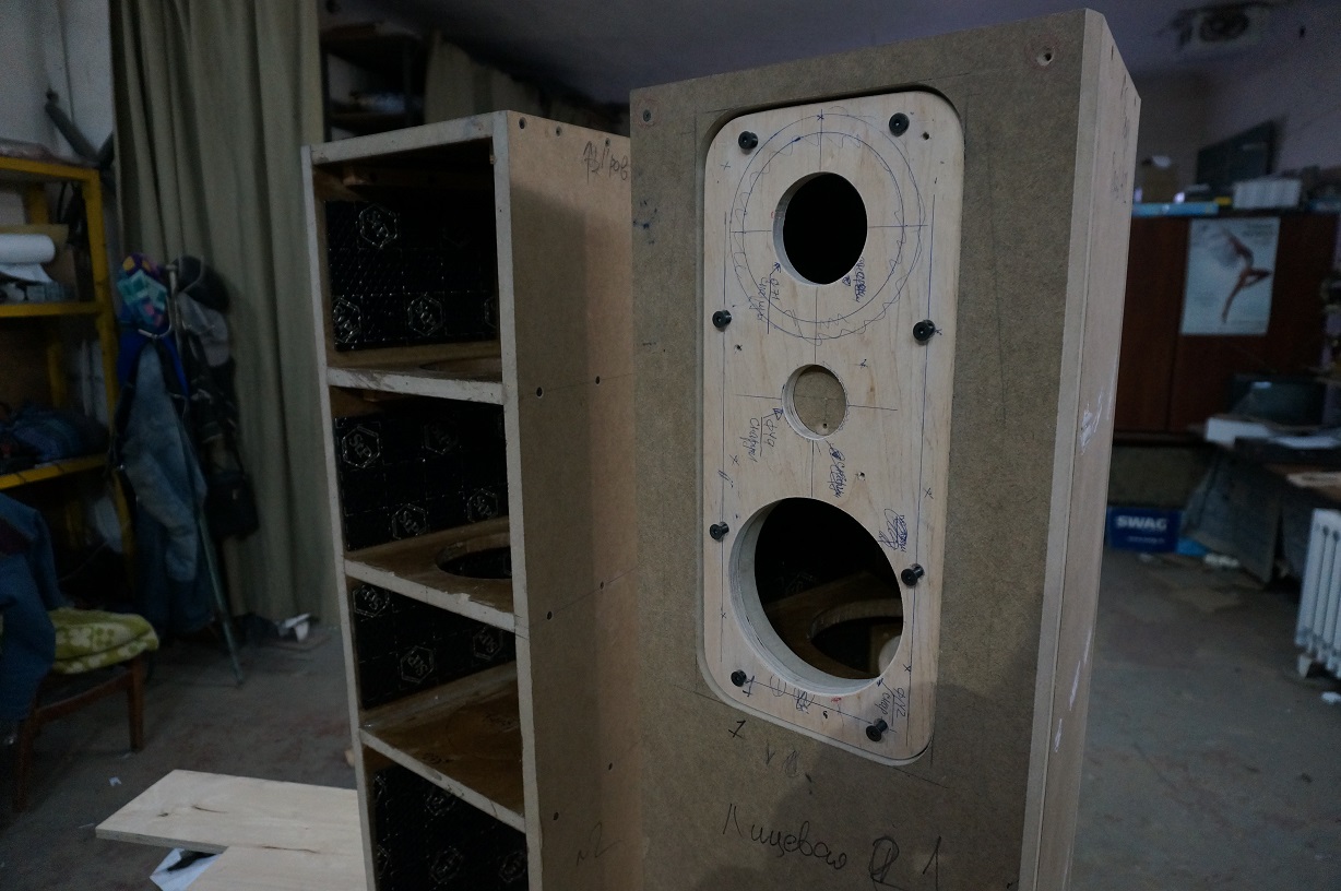

Ну что, день 4-й.... С динамиками определились на данный опытный образец, поэтому подготовили под них посадочные места. Причем предусматриваем 14-мм фанерную панель с динамиками ВЧ ,СЧ и НЧ сьемной, но мощно крепящейся к основному корпусу на 8-ми винтах М6.
Это так , на всякий случай, чтобы в случае надобности, можно было менять и экспериментировать с головками....После окончания экспериментов можно всю панель посадить на клей.
На задней стенки посадочные отверстия для клемных колодок для подключения 4-х пар акустических проводов ( остановились пока на более менее качественных пластмассовых клемниках, потому как даже простые хай-энд клемы потянули бы на....... 8 пар х 38 евро!!!!!!! ))))) А я точно знаю....не в них счастье!))))) Пока пробуем в варианте фазоинвертор. Вибропоглощение стенок обеспечили STP Bomba Premium , не знаю даст ли это ощутимый эффект, но хай будэ!)))
Когда корпуса собрали на шурупах и склеяли качественным клеем Д3, то вес оказался ОЧЕНЬ внушительным.....так это под 25 кГ, а может и больше, каждая, без динамиков и проводов........Для ориентира высота акустики без шипов 1050 мм, отличный размер!!!!

Басовик низко сильно..... надо см 30-40 от пола
Старый 20.03.2017, 20:11   #31
Сообщений: 5,776
По умолчанию Re: домашняя аудиосистема из автомобильных компонентов
"...высота акустики без шипов 1050 мм" - это нечто среднее между тумбочниками и полочниками. На напольные явно никак не тянут

размер мы отслушали.....впечатление, что сцена по уровню располагается хорошо, на уровне ушей, глаз, головы, достаточно комфортно..Фокусировка тоже вроде хорошая, правда не все предполагаемые головки были смонтированы. Вот когда все динамики соберем, то вчерне, перед отделкой будем все прослушивать...

Скажите, расположение сч/вч определили эстетическим путем, или моделировали в Edge? НЧ оформление лабиринт не рассматривали?

Расположение ВЧ и СЧ определили простым прослушиванием: сидя напротив акустики субьективно определяли наиболее лучшую по нашему пониманию сцену ( по высоте, равномерности по горизонту....Вот нам показалось именно так лучше, хотя наша панель с ВЧ ,СЧ, НЧ сьемная и мы сможем в определенной мере менять местами головки.... Лабиринт не рассматривали....нет опыта, а то , что я слышал в далекой молодости ( английские TDL3 и другие) ничего не навеяло))))
Добавлено через 54 секунды
Вот именно фокусировка и равномерность высоты сцены по горизонту и привели к ДАННОМУ расположению СЧ и ВЧ....

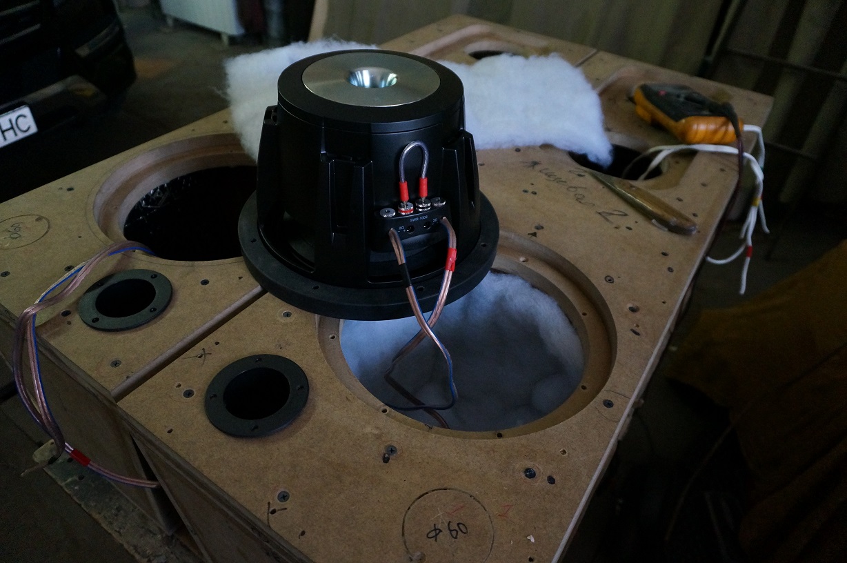

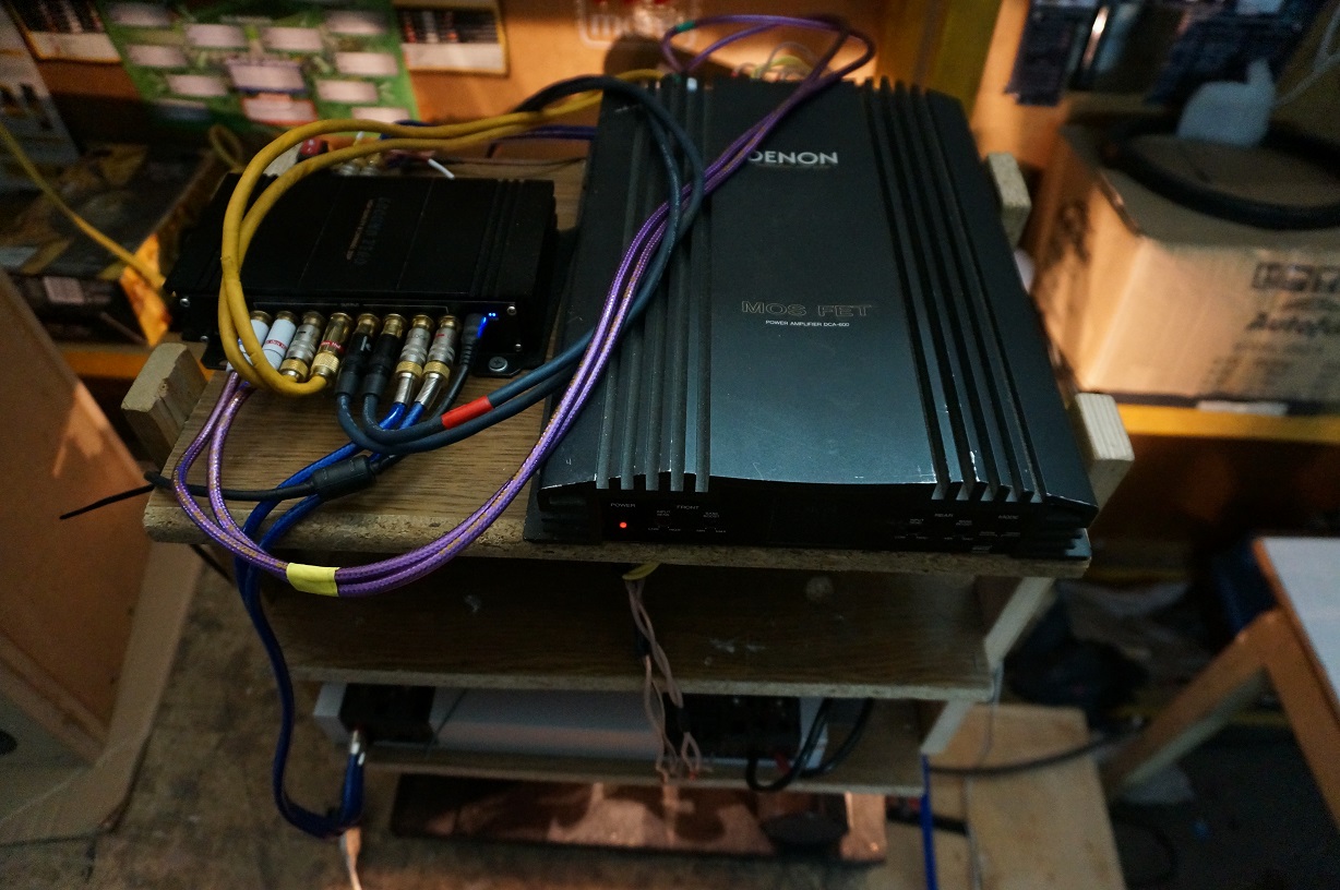

День 5-й..... Установили ( пока что не фундаментально, а для начала прослушивания) акустические клемные колодки . Распаяли и развели внутри АС качественные и проверенные нами в многочисленных установках акустические провода:
- сабы ( Audiosystem 2 х 5мм2, OFC, made in Germany )
- мидбасы ( Audiosystem 2 х 5мм2, OFC, made in Germany )
- СЧ ( Van Den Hul Snow Line 2 х 2мм2 )
- ВЧ ( Van Den Hul Snow Line 2 х 2мм2 )
Вмонтировали ( опять же пока не фундаментально ) фазоинвертные трубы с регулируемой длиной

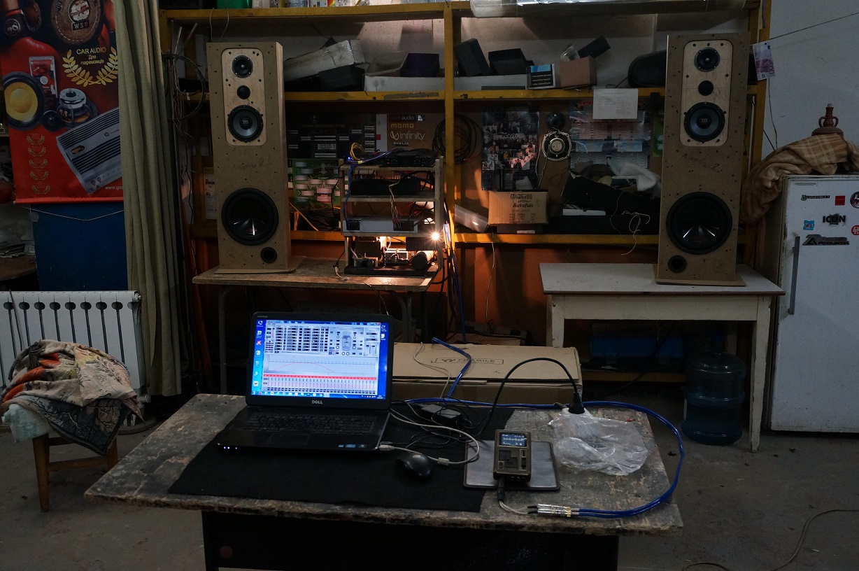

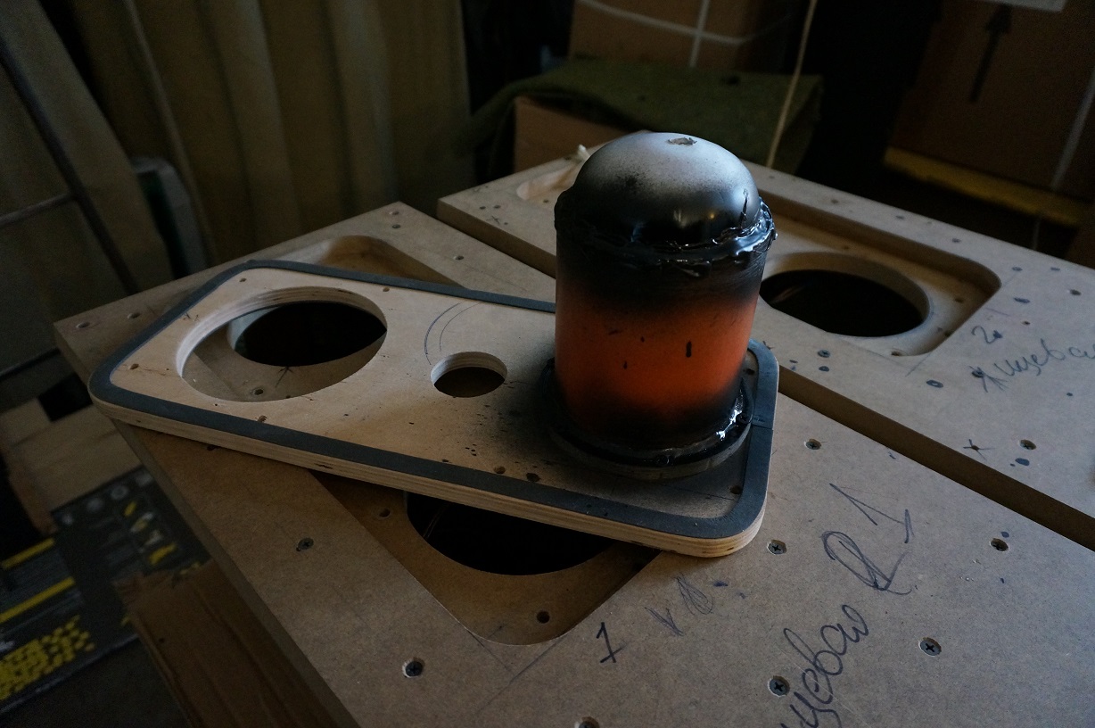

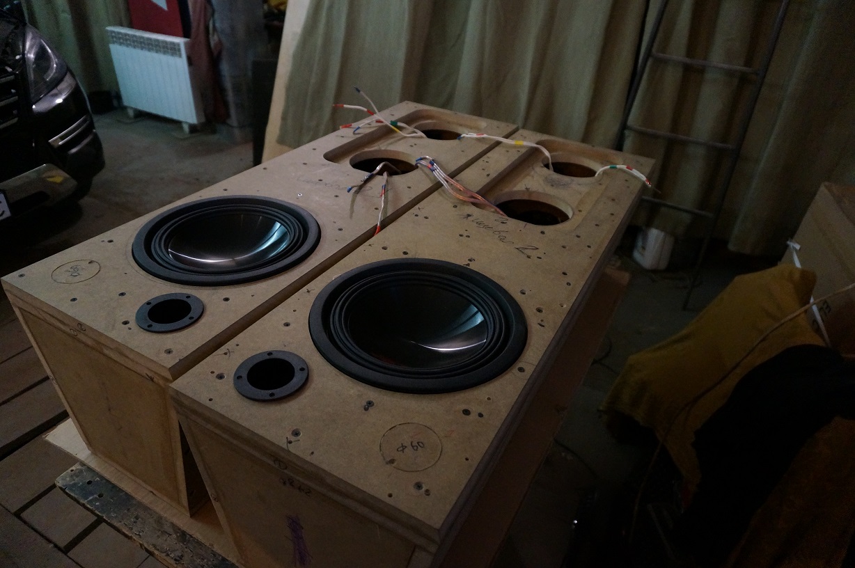

День 6-й.....

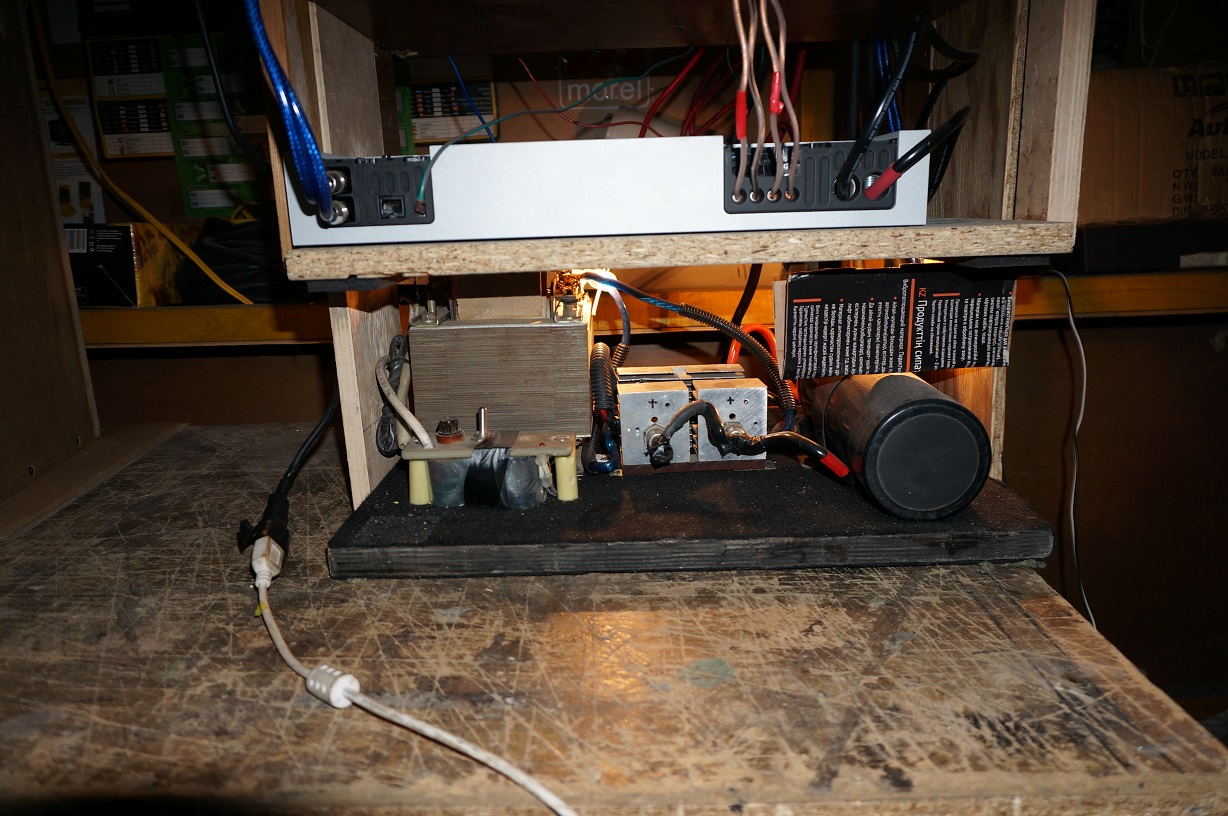

Итак, изготовили отдельные герметичные корпуса для СЧ динамиков( из толстостенной водопроводной трубы 100мм ) , внутри виброизолировали STP Gold Premium и оклеяли стенки поролоном. Обьем, в котором размещено сабвуферное звено , заполнено синтепоном, пока что.... Обьем, в котором размещены мидбасы и твиттеры, частично заполнен войлоком....

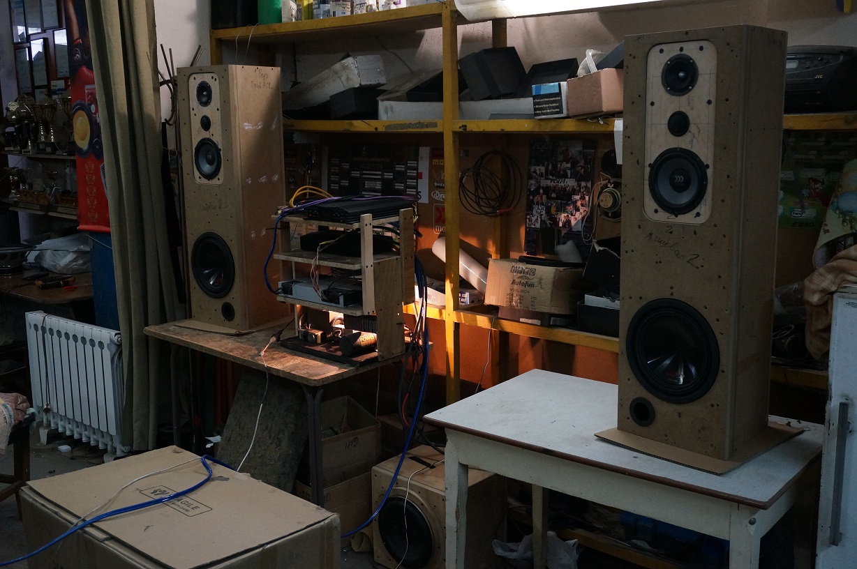

И наконец, установили и закрепили все динамики, загерметизировав подводы акустических проводов. Теперь АС в сборе стала ОЧЕНЬ тяжелой! ....примерно под 40 кГ каждая!!! мда.....
После включения, предварительной настройки и беглого прослушивания, стало заметным влияние следующего:
- блок питания слабоват, да и конденсатор в нем.....100 лет в обед! Ладно пока пользуемся тем, что есть...
- помещение огромное ...примерно 80м2...не подготовленное, дает о себе знать .Но мы это и ожидали, стараемся " отстроиться".....
Теперь будем подстраиваться , по возможности менять компоненты и слушать....
Первое впечатление....близко к очень хорошему!

Cергей Максимович,за труды!
Попробуйте отодвинуть АС от ваших полок- и если у вас помещение 80 кв.м. ,то есть возможность поставить для прослушки в 1/3 длины помещения (что бы за АС побольше свободного пространства было)
Думаю, будете приятно удивлены....
