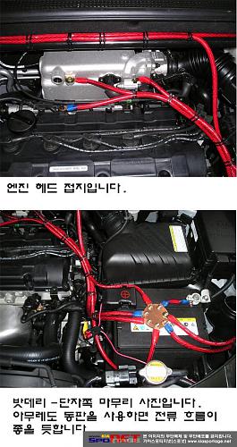

На текущий момент пока вижу 2 решения проблемы
1. Обжать толстеные провода и подключить минус акума через них на двигло, гену и тд, как пример
2. Самый сложный- инстолить преобразователь DC-DC для питания магнитолы, дай бог чтоб к етому не дошло
