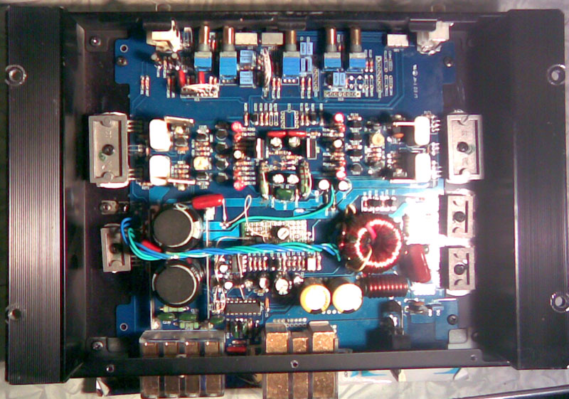

Есть вышеназванный усилитель и потребность в усилителе на СЧ,ВЧ.Фото внутренностей.Цитата:"Вскрой ДЛС серии СА,посмотри на питание,и три раза "ку" с приседанием.Двойное моно в таком бюджете-большая редкость.На маленькой платке,что содержит входную часть и кроссы-замена оперов,если не изменяет память,там TL074 повсеместно стоят.На что менять-я бы попробовал на LM4562,потребуется переходник, их на этом форуме найти не проблема.Разделительные емкости-я схему не срисовывал,просто тупо их заменил на более пригодные для звука(хотя,стоит посмотреть,что там и как,может,их вообще лучше заменить перемычками).Питание для оперов-7812/7912 в ТО220,через слюдяную прокладку к корпусу,место позволяет.Штатно там стабилитрон стоит и резистор.Резюк пересчитай.
Емкости питалова-тут уже от полета фантазии зависит.
Во вторичке питания-сильно не стоит гнаться за увеличением емкостей,лучше поставить качественные".Есть ли смысл,кто может сделать?

Дуал моно пахнет двумя БП, а транс на фото один...
Кондеров мало не бывает, особенно качественных.Низкоимпедансных.
Можно поставить разьемчик под DIP8 и менять опера не заморачиваясь о пайке. :yes:
Питание опера лучше тоже подпереть солидным электролитом.

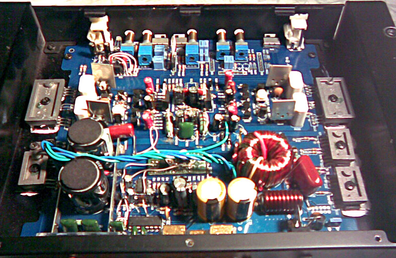

DLS CA250 – отличный конструктор.
В процессе работы с различными электронными аппаратами начинаешь понимать, что места на рабочем столе катастрофически не хватает, и для новых приборов нет места вообще. Поэтому и задумал я сделать универсальный «комбайн» для компьютера. Звуковую карточку юзают многие программы: спектралаб, генератор, спикершоп, зетметр, осциллограф и т.д. почти до бесконечности в самых разных позах и соединениях. Вот самые широко используемые приспособы я решил объединить в одном корпусе.
1. балансный измерительный двухканальный усилитель с диапазонами 10мВ, 100мВ, 1В, 10В, 100В и входным сопротивлением 4МОм. Позволяет измерять сигнал и на входе, и на выходе усилителей без дополнительных делителей.
2. двухканальный усилитель линейного выхода с выходным сопротивлением 600 Ом и делителем напряжения 4В, 400мВ, 40мВ, 4мВ для подключения как источник сигналов.
3. Полосовой фильтр частоты 1кГц, позволяющий получить сверхчистый сигнал с коэффициентом гармоник менее 0,0005%
4. Фильтр – пробка на 1кГц, которая вместе с полосовым фильтром позволяет измерять сверхмалые нелинейные искажения усилителей.
5. Моно усилитель для измерения динамиков 6Вольт 4Ома
6. «Коробочка» спикершопа для измерения динамиков
7. Генератор калиброванного напряжения для проверки системы 5В 50Гц
К сожалению, на этом приборная панель закончилась, а то я бы ещё добавил двухполярный источник напряжения и приспособу для Зетметра. 
На настоящий момент изготовлены п. 1 и 2, а также блок питания, корпус и передняя панель.
Уже легче работать с приборами.
Впрочем, об усилителе. К счастью, не перевелись ещё любители чистого звука на земле нашей. Вот и понадобился хорошему человеку усилитель для СЧ-ВЧ части системы, а звук CA250 совсем не устраивал.
Что нам нужно:
стабилизированное питание
чистый звук
невысокая мощность
без мостовая схема
фильтр ВЧ для включения в активную фильтрацию.
Измерения пациента показали прекрасный «забор» из гармоник вплоть до 20-й при выходной мощности и 1 и 10 Вт. Коэффициент гармоник 0,08%. Звука там нет. Ну, за такие деньги и за корпус спасибо.
После всрытия оказалось, что это прекрасный полигон для переделок. Довольно мощный блок питания, правда не стабилизированный и с непонятной цепью ограничения выходного напряжения. Неплохой выходной каскад на МОСФЕТах, комплементарной структуры. Входные цепи и фильтры на знакомых 4558 операционниках. Плата на дискретных элементах, что хорошо для модернизации.

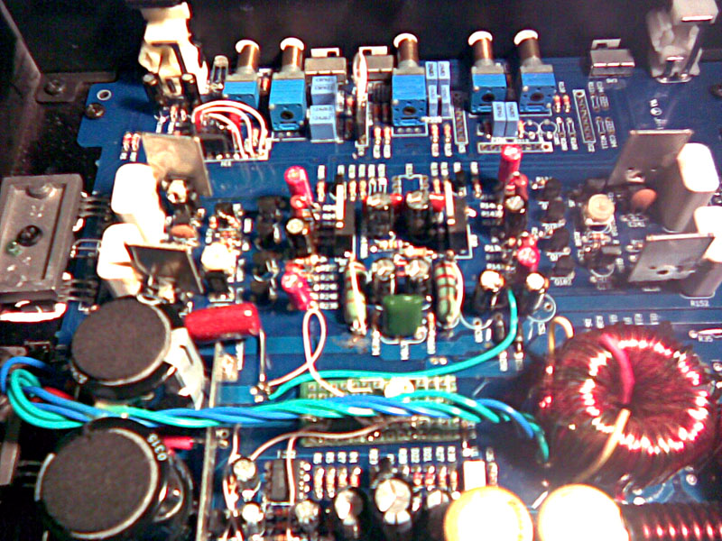

Рецепт лечения знакомый. Начнем с блока питания. Заблокировал цепь 12В возле ключей пленочным конденсатором 3 мкФ. Зашунтировал силовые конденсаторы цепи 28В плёночными 1мкФ. Для питания предвыходного каскада используется отдельный выпрямитель с напряжением 32В. Поставил в выпрямителе низкоимпедансные конденсаторы HITANO. Для правильного питания при пониженном напряжении пришлось даже домотать обмотку трансформатора в этой цепи. Заменил частотнозадающий резистор преобразователя для увеличения частоты до 50 кГц. Потребляемый ток при этом не возрос. Заменил несколько конденсаторов с керамики на пленку. О цепи стабилизации напряжения напишу позже. Самый главный неприятный момент видно даже на снимке: преобразователь с трансформатором на одном конце платы, а выпрямительные диоды с конденсаторами фильтра на другом. Это значит, что высоковольтное напряжение с большими импульсными токами гуляет по всему пространству усилителя. Чтобы хоть немного уменьшить этот эффект, я отрезал дорожки, ведущие от трансформатора к диодам, и заменил их на сдвоенные провода в оплетке по 0,5 квадрата, свив провода от обоих выводов трансформатора между собой. Эти провода видно на снимке готового усилителя.
Для СЧ-ВЧ усилителя вполне достаточно 20 чистых ватт на выходе. Это обеспечивается напряжением питания выходных каскадов +-20В. Цепь обратной связи по напряжению питания у этого усилителя довольно странная: в неё включен резистор 1 кОм, обычно связывающий землю автомобиля с общим проводом усилителя. Так как через него протекает ток, то напряжение массы усилителя смещено примерно на 200мВ от корпуса автомобиля. Такая путаница вообще не вяжется с хорошим звуком, и я поставил оптрон для развязки цепей питания и сигнала.
Вторым этапом идёт разборка с входными цепями. Замена шести искажающих операционников BA4558 на три более чистых NE4552 с устранением цепи Бас-Буста и фильтра нижних частот, а также операционника – инвертора для мостового включения являются уже азбукой твиканья. Зашунтировал питение операционников плёночными конденсаторами 0,1мкФ, поставил на вход низкоимпедансные конденсаторы HITANO, устранил лишние петли проходжения звукового сигнала туда – сюда по плате, развел все массы в одну точку. Удалил ненужные детали, прицепленные к звуковому сигналу после удаления операционников. Заменил стабилитроны питания операционников на 12 вольтовые, изменил резисторы в цепи гашения мощности стабилизирующих транзисторов и установил новые конденсаторы по питанию. Транзисторы лучше, чем микросхемы 7812 фильруют частоты выше 20 кГц, что важно для подавления наводок от преобразователя.
