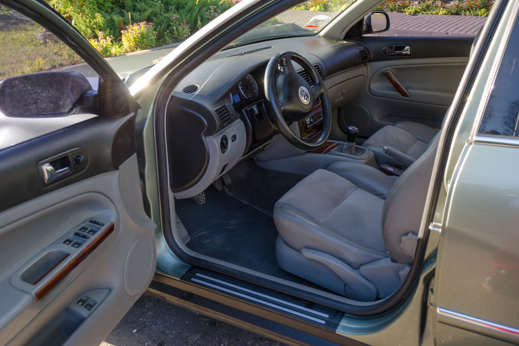

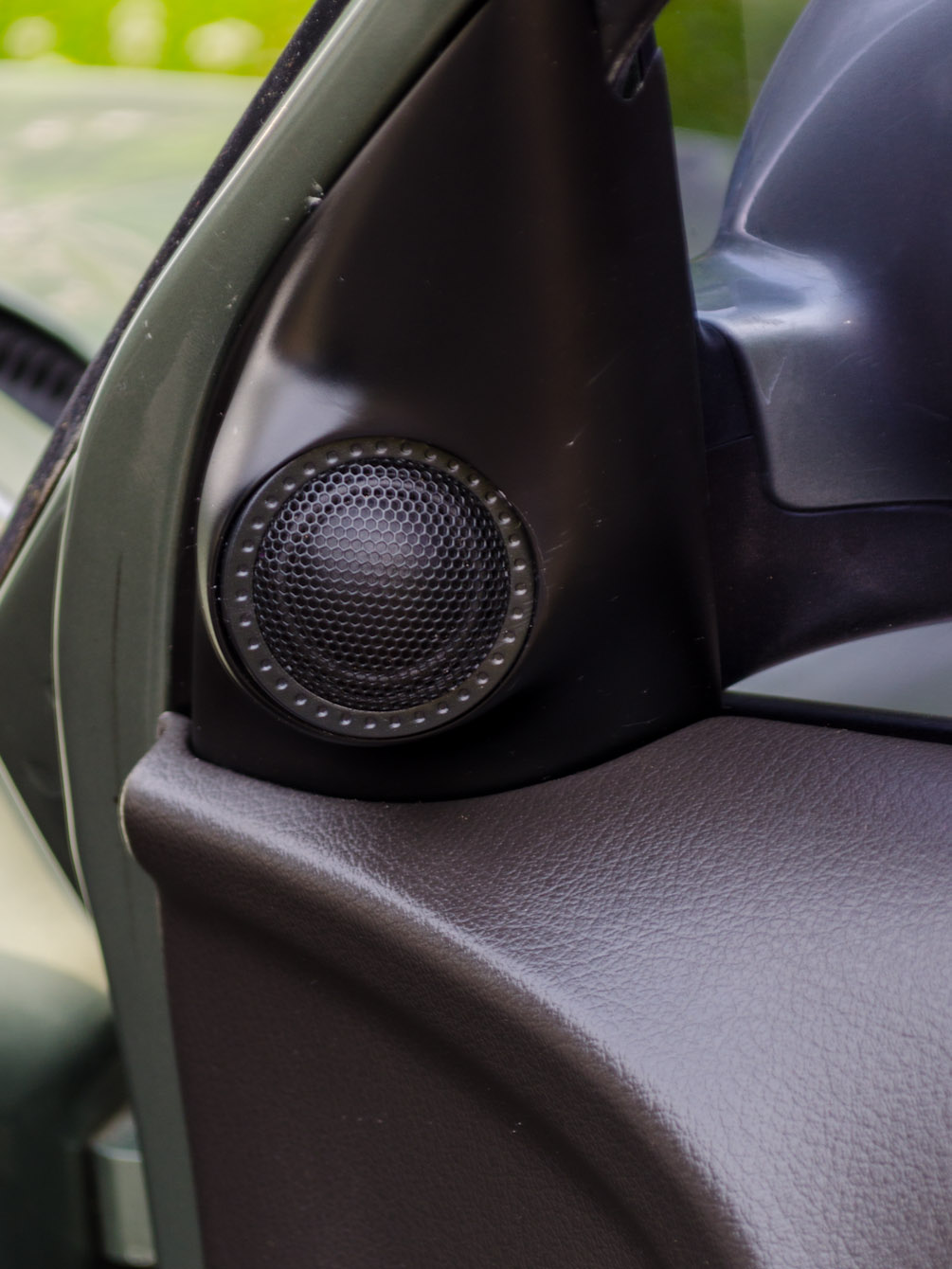

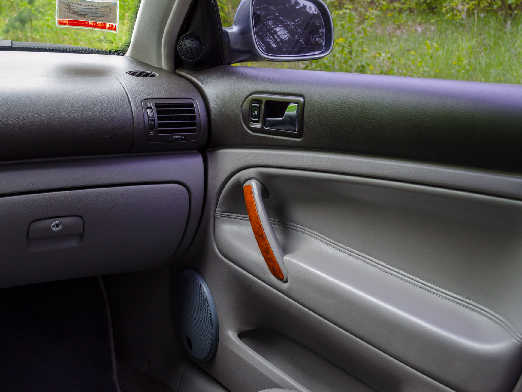

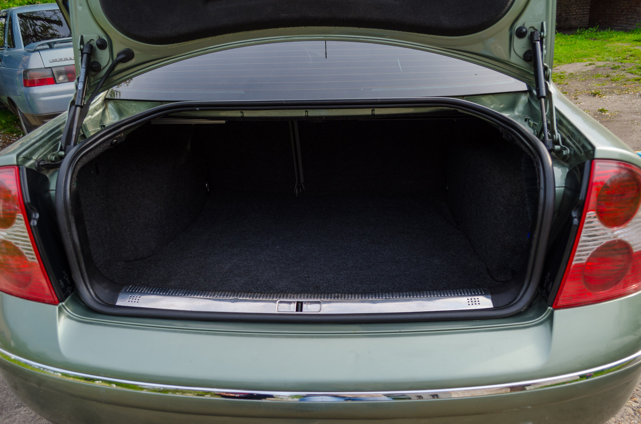

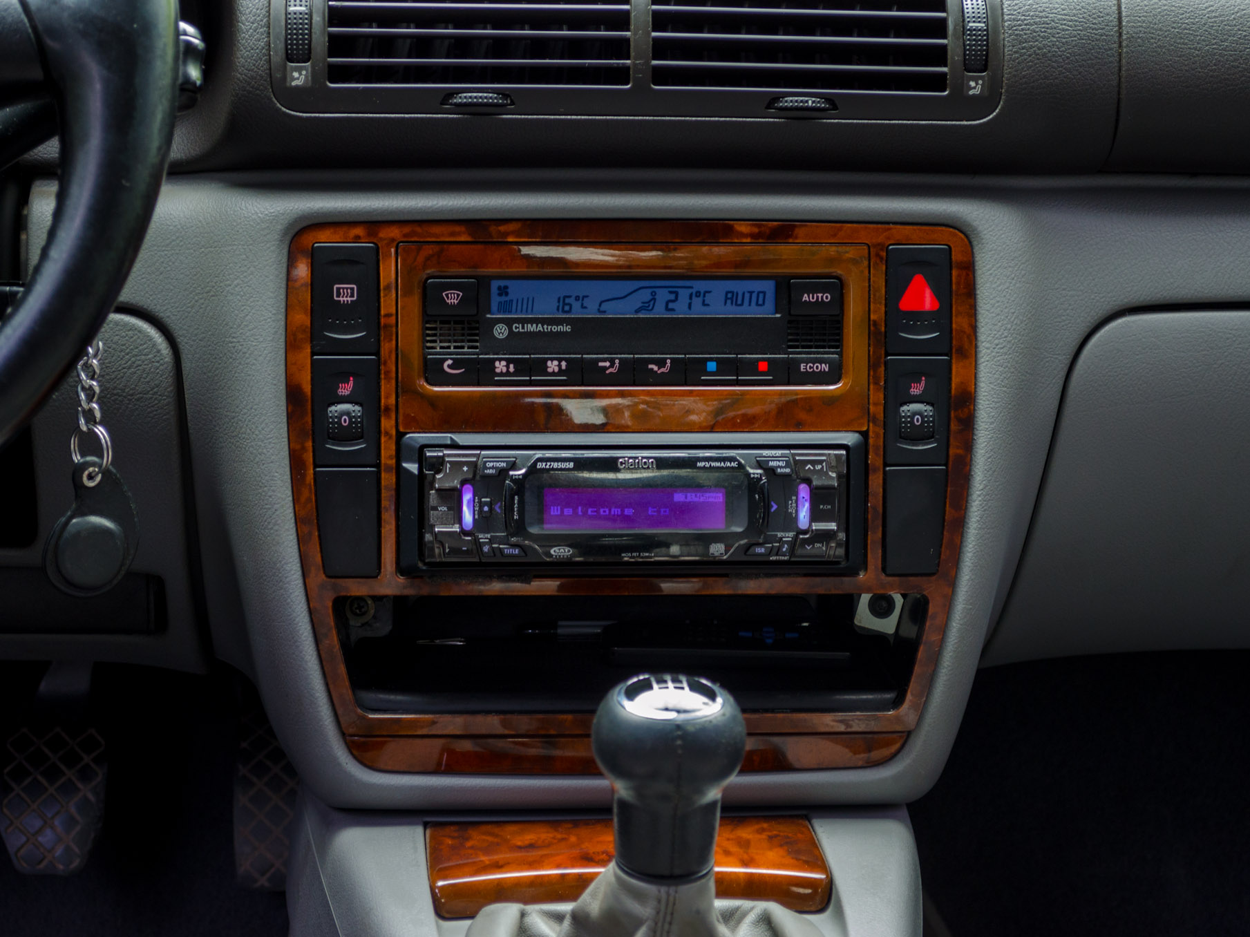

Отже викладаю обіцяні фото.

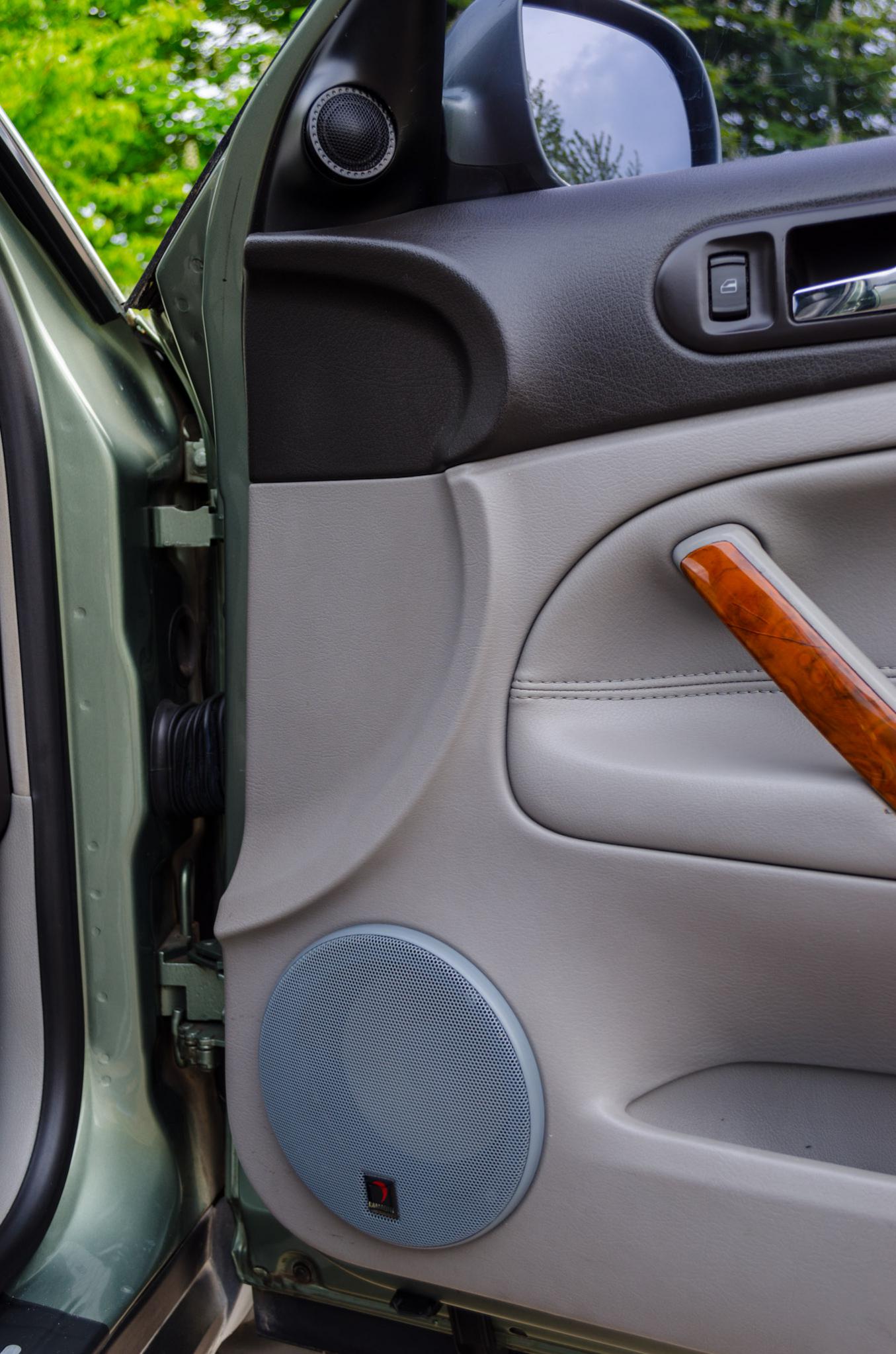

Твітери довернуті в чашках на потрібний напрямок, грилі на мідбасах замінено, в багажніку порядок. На фронті легендарні Даймонд Аудіо ХЕКС 600, саб не менш легендарний Джі Ель 10 ЕлБе 4. Система майже настроєна, залишилось виловити блох.
Поканальне підключення. Порізка ВЧ 4кГц 12дБ, НЧ 1,5кГц 6дБ - 50Гц 18дБ, саб 40Гц 18дБ - 16Гц 18дБ.

А мочему такая порезка??Разве не надо стыковать 4КГц и 4 КГц твитеры и миды?И Т.Д.
Nikowa вне форума   Вверх
Старый 04.05.2014, 09:13   #252
juris.sq
Аватар для juris.sq
Регистрация: 28.02.2010
Адрес: Riga
Возраст: 53
Сообщений: 1,075
Вы сказали Спасибо: 26
Репутация: 147
По умолчанию Re: SQ в межах розумного.

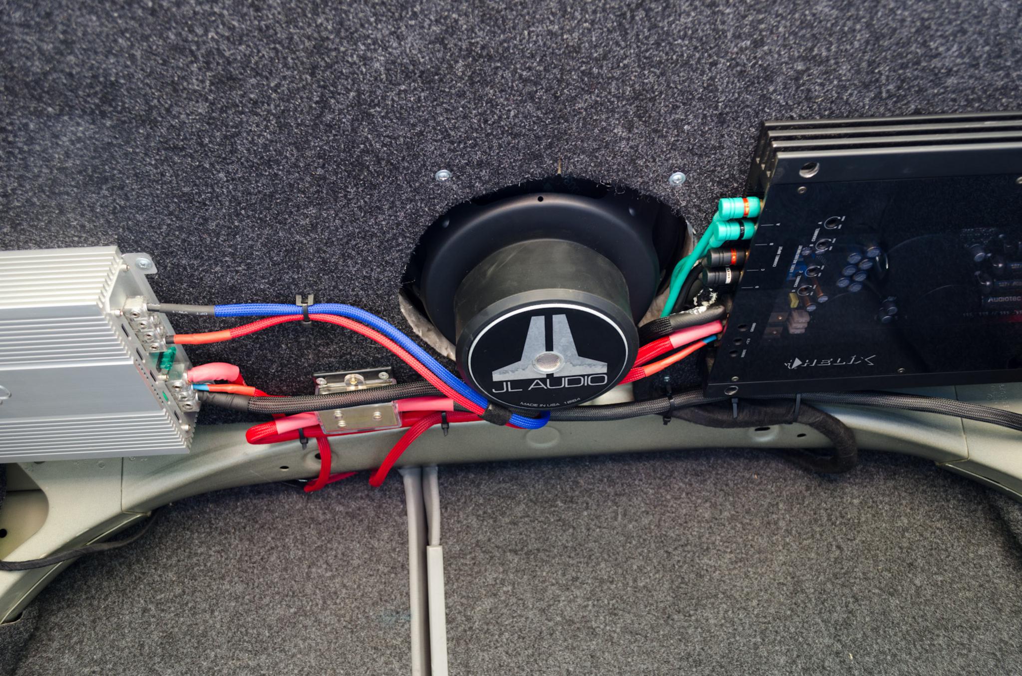

Вова, это действительно то, что ты хотел всем показать? Если да, зачем?
juris.sq вне форума   Вверх
Старый 04.05.2014, 10:19   #253
_kolenval
Аватар для _kolenval
Регистрация: 13.01.2012
Адрес: Симферополь, АРКрым
Сообщений: 1,655
Репутация: 191
Сообщение от Nikowa Посмотреть сообщение
таким образом твиттер и мидбас точно не состыкуется
будет горбище и, вероятнее всего, сёр у мидбаса 4кгц +

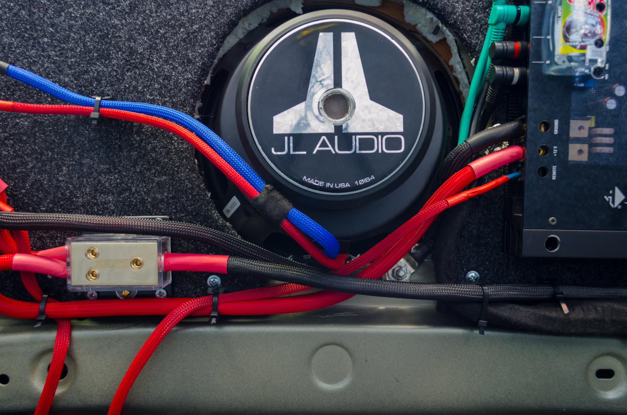

Сообщение от juris.sq Посмотреть сообщение
Юріс, ключова фотка була та де відкритий багажник і при першому погляді не видно того всього бардака що на наступних фотках Я ж не стверджую що я все правильно роблю і беріть приклад з мене... просто пройшовши деякий шлях в автозвуці я зробив для себе певні висновки... Такщо така прокладка мене влаштовує, в мене ж все в межах розумного, головне що все захищено і закріплено, ну а тощо небез феншуя і бантіків з рюшками - то звиняйте.
Володимир вне форума   Вверх
Старый 04.05.2014, 10:46   #255
juris.sq
Аватар для juris.sq
Адрес: Riga
Возраст: 53
Сообщений: 1,075
Репутация: 147

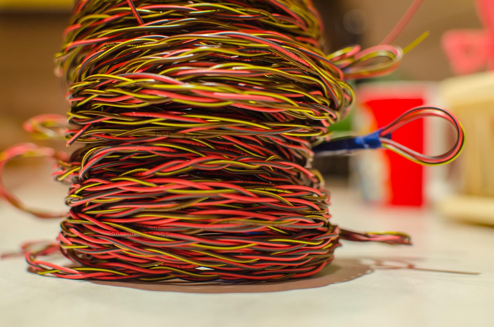

я понимаю. но, с другой стороны, ты говоришь "сток", "сиськи зло"... а в багажнике это что? "сток"??
не обижайся, но мог же ведь по аккуратнее
и разумного в той проводке нет ничего

При відкриванні багажніка перед очима - сток.
А неакуратна проводка, ну звиняйте, мене так влаштовує

А сабу не тесно? Судя по фоткам с установкой беда!

Сообщение от Сёма Посмотреть сообщение
А сабу не тесно?
Думаю вот ответ...

Саме так, як сказав Олег...
