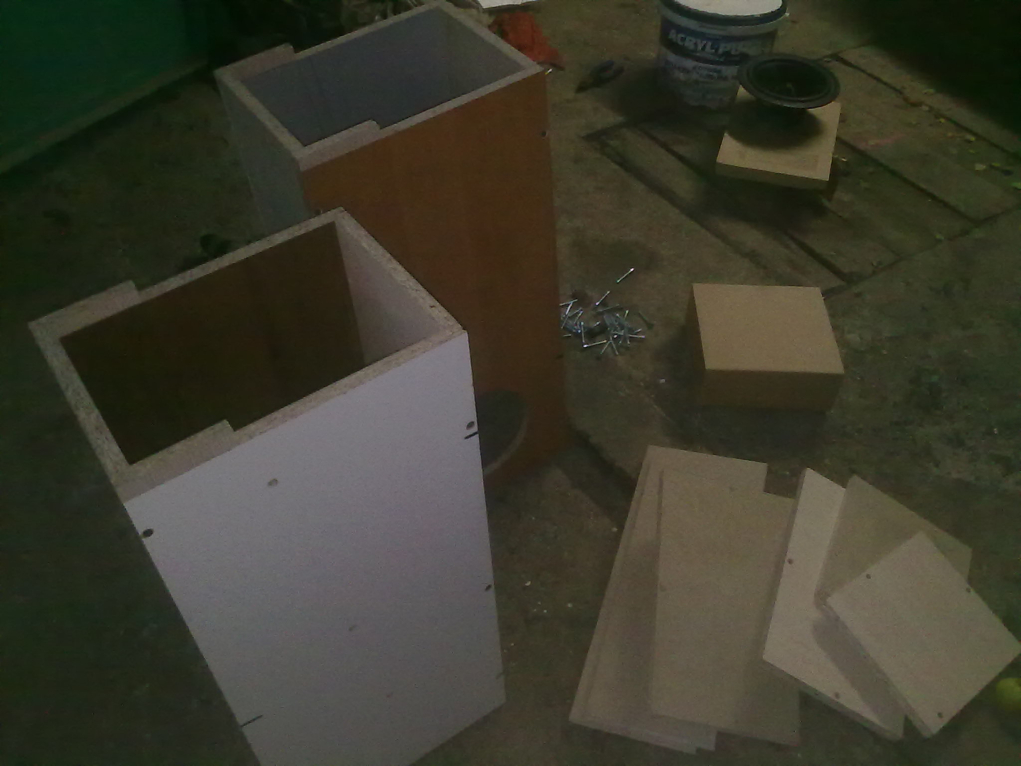

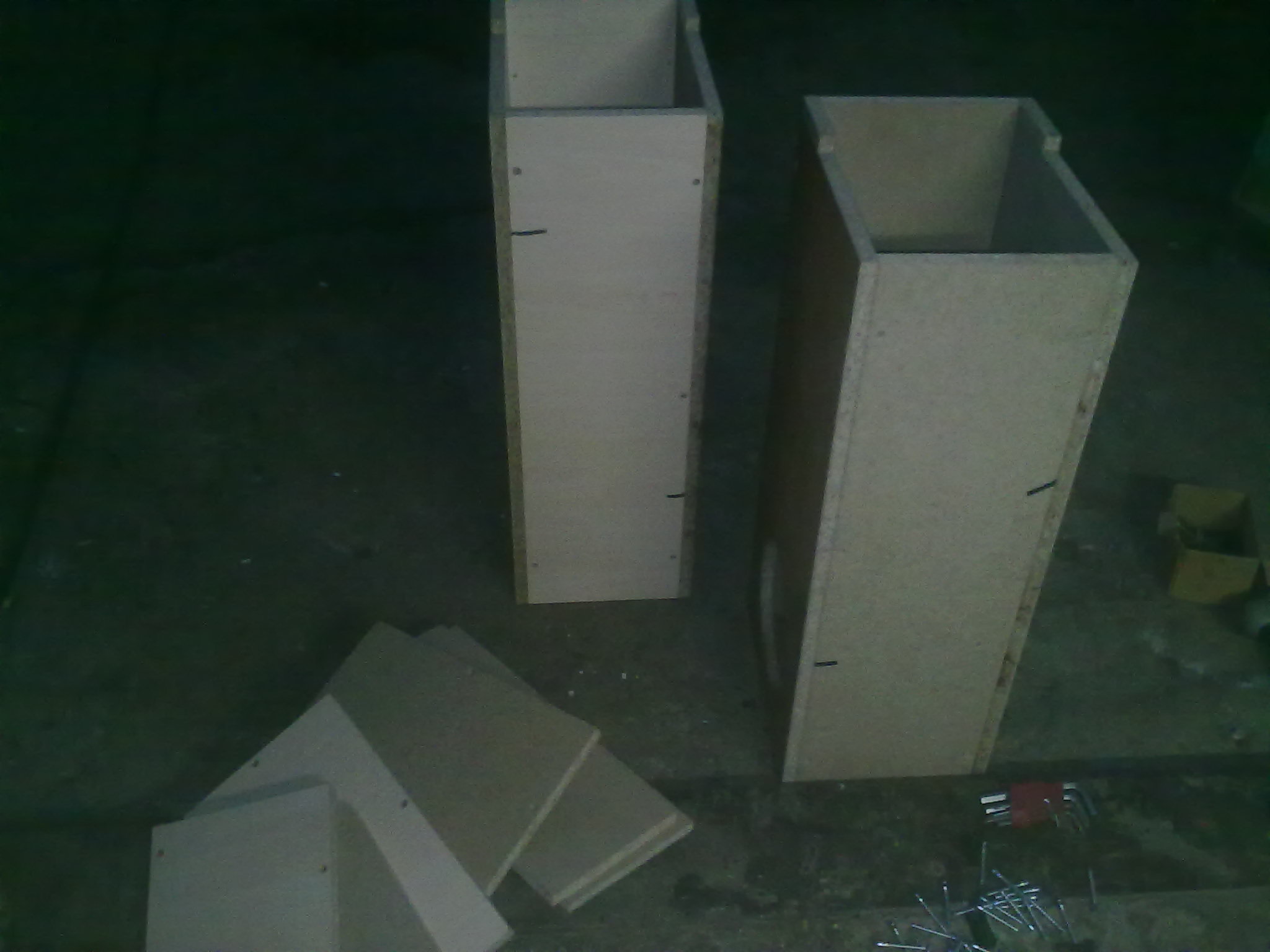

Старый 10.11.2013, 16:04   #55
По умолчанию Re: 8" в ЧВ
опа-опа, не прошло и ....
ID:	37277   Нажмите на изображение для увеличения

Старый 11.11.2013, 08:56   #56
муравей
Аватар для муравей
Регистрация: 17.11.2011
Сообщений: 1,293
Репутация: 149
отверстия под дины решил с боку делать?
Скрытый текст
много вы напилили за 1,5 месяца
Старый 11.11.2013, 09:54   #57
это ошибка ))) окружность для имитации краев скругления приняли за посадочные отверстия... не проконсультировались у меня и сделали, теперь я "крайний" и переделываю корпуса. хотя 100 раз оговаривал рисунок ((((
=) скоро сделаю.
Старый 11.11.2013, 15:59   #58
муравей
Аватар для муравей
Сообщений: 1,293
Репутация: 149
=) скоро сделаю.
а что так не влазит дин? пусть так остается, это ж не принципиально
Старый 11.11.2013, 16:04   #59
ахахах)))) та 100% )))) та да, олени, я сказал промерять наружный диаметр динамика, а они замутили по размерам "навскидку" и лохонулись. а отверстие ваще не в том месте сделали. дин вверх должен смотерть, середину хотя бы играть шушуть. Это ж не саб - в номер направлять.
