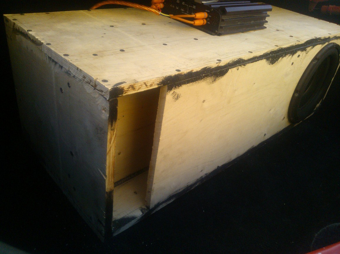

зараз так) в седані правда, не в ренику, але мене все влаштовує.
п.п.с. настройка тут 42

настройку тонеля у чв- на 40 герц, навіть на низьких треках, саме в ЧВ - це буде гучно при такій настройці..
можеш запитату у нафталіна, що і як там, вони знають піндаболізм...
кажу те, що пробував, якщо нема мощі і нема як розвернутися. 10" на 40 в чв і все.
