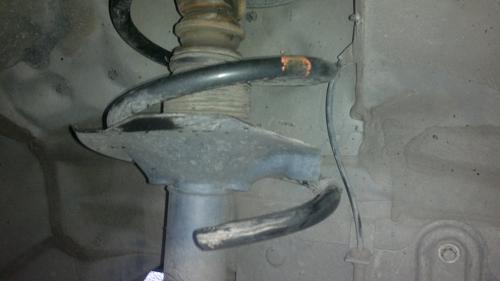

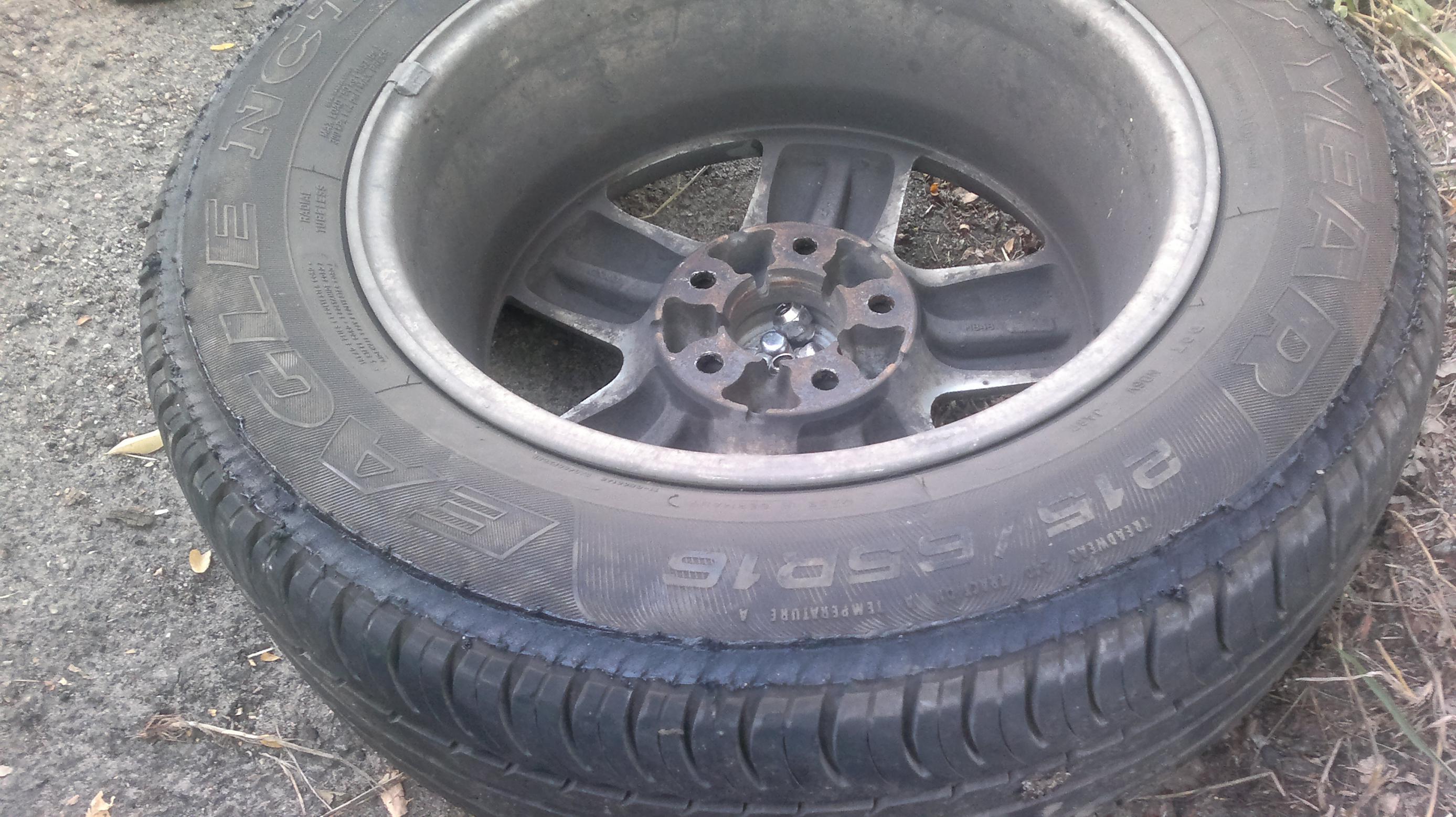

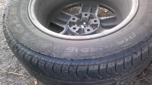

Не буду вдаваться в подробности вкратце лопнувшая пружина потерла колесо. Хотелось бы услышать ваши отзывы по поводу судьбы покрышки. У меня мнение двоякое с одной стороны лучше поменять. А так вроде и ничего страшного.
Пружина терла не острой частью а как бы боком глубина где-то 0,5 мм ширина 2 см. Почти нет стружки в основном подплавилась.

Заранее благодарен за ответы.

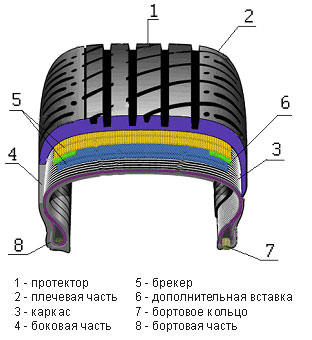

Сообщение от Stas27 Посмотреть сообщение
На боку нет корда.
Я бы так не сказал. Под циферкой три ни что иное как корд.
