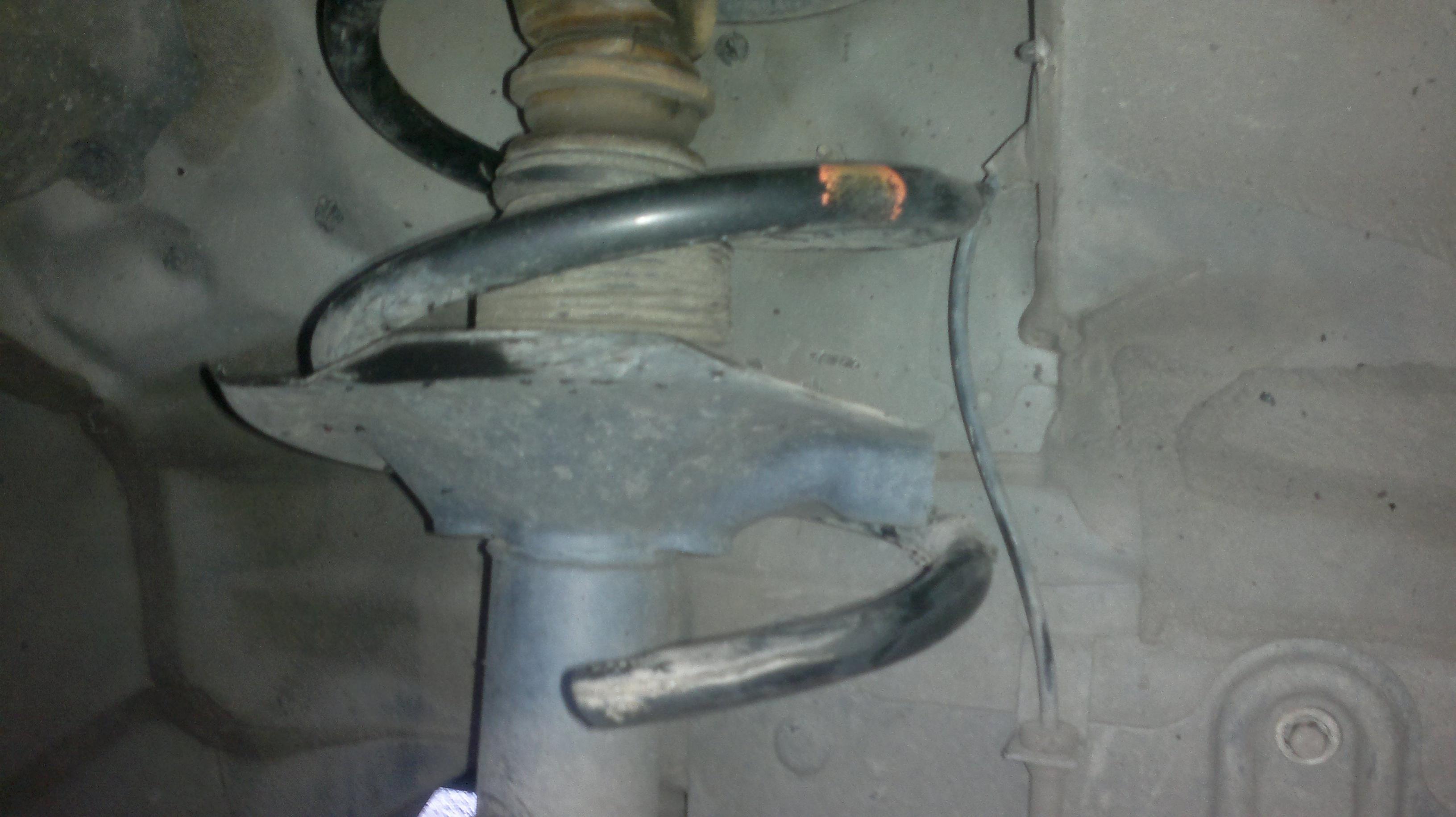

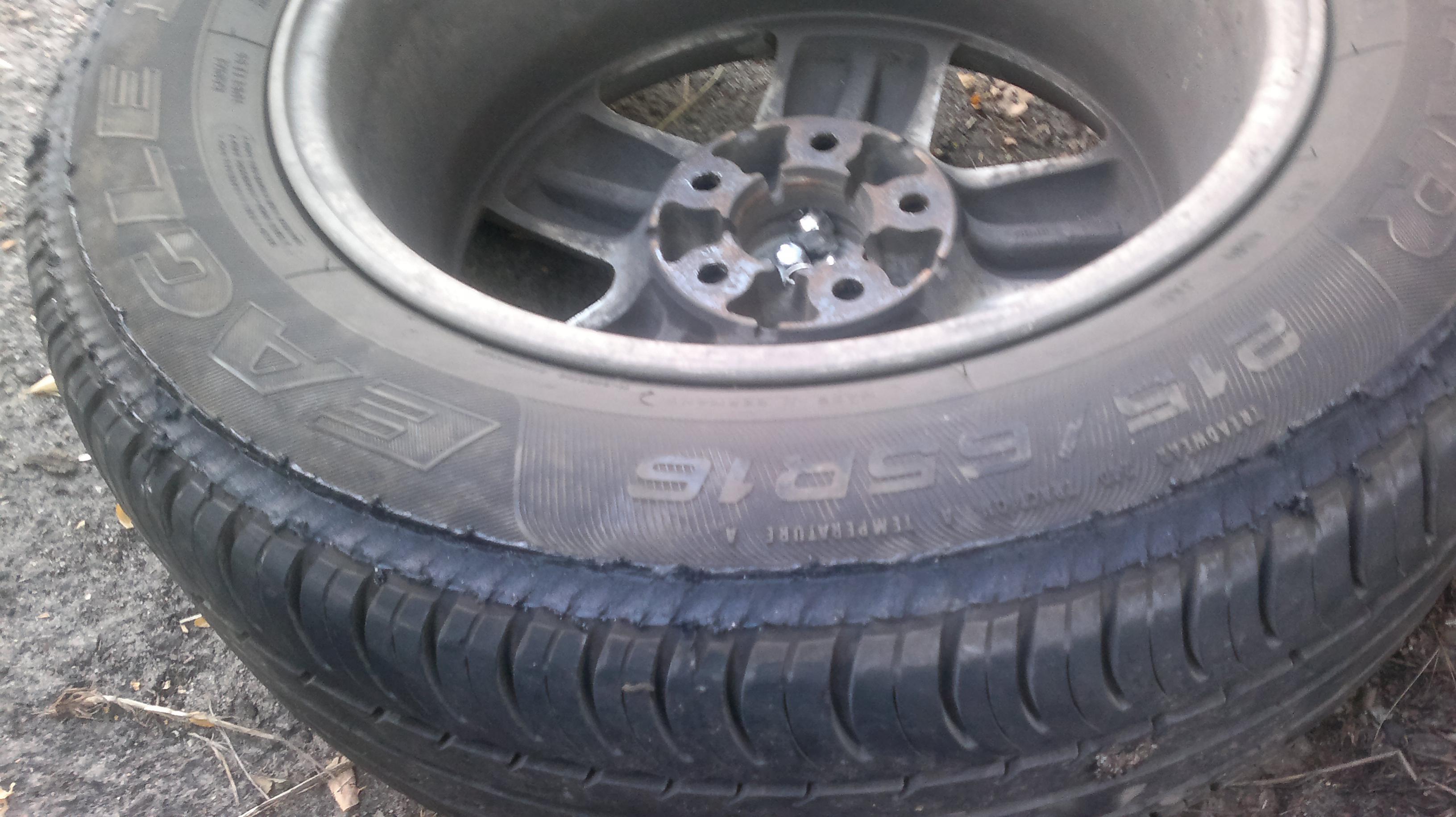

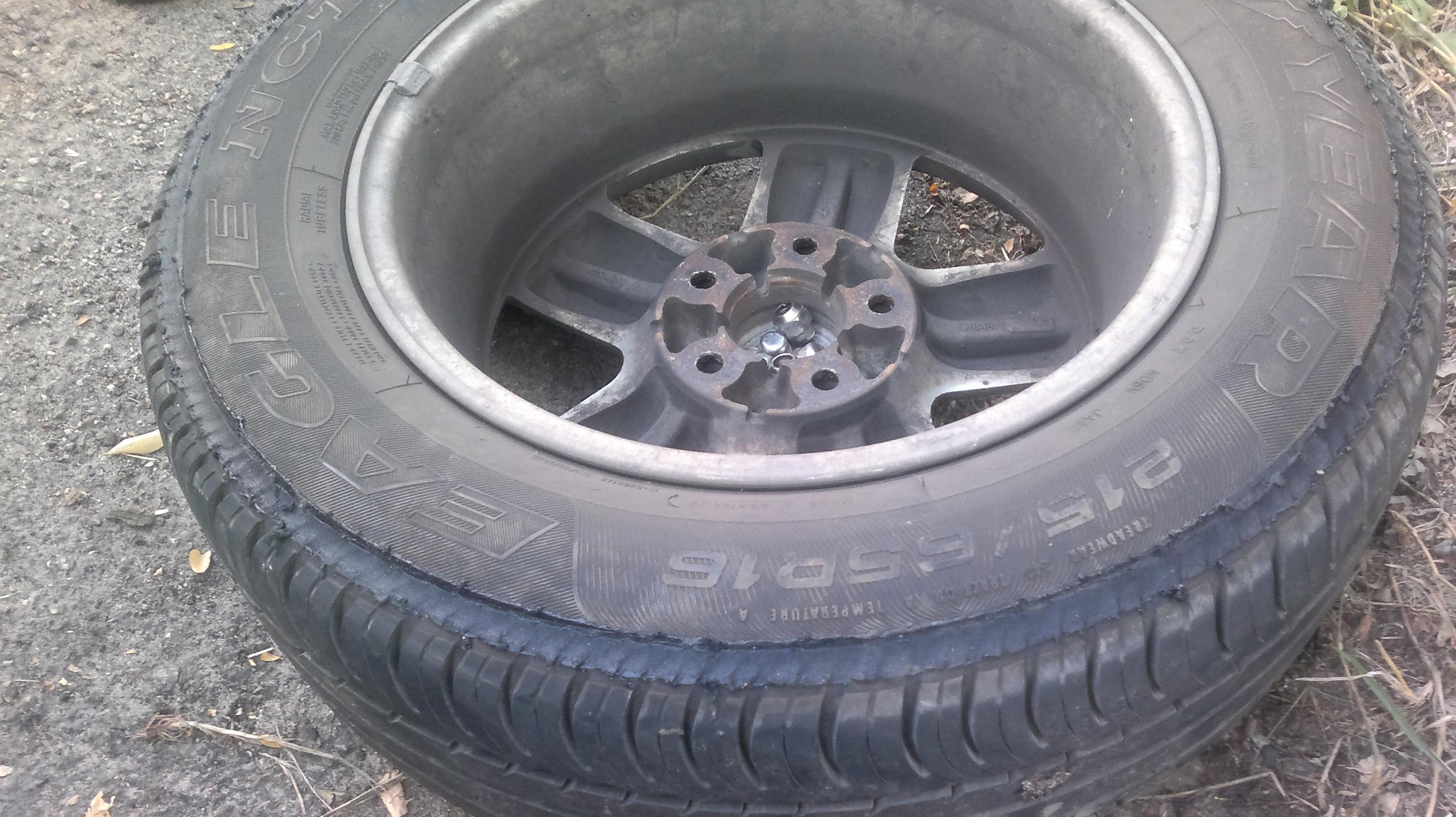

Не буду вдаваться в подробности вкратце лопнувшая пружина потерла колесо. Хотелось бы услышать ваши отзывы по поводу судьбы покрышки. У меня мнение двоякое с одной стороны лучше поменять. А так вроде и ничего страшного.
Пружина терла не острой частью а как бы боком глубина где-то 0,5 мм ширина 2 см. Почти нет стружки в основном подплавилась.
Вложение 32086
Вложение 32087
Вложение 32088
Заранее благодарен за ответы.
K.O.S. 24.07.2013 20:53
Re: Лопнула пружина
имхо. можно ездить.
ryab4ik 24.07.2013 20:55
Re: Лопнула пружина
Вроде да до корда не достало. на рабочей поверхности.
alfa25 24.07.2013 20:59
Re: Лопнула пружина
Корд целый, будет жить.
Энтерпасворд 24.07.2013 21:07
Re: Лопнула пружина
имхо, безопасность дороже.
Если бы было некритично - производители делали бы такую проточку, уменьшили бы неподрессореные массы....
попробуй отбалансировать колесо - все вопросы отпадут
AlexMonacor 24.07.2013 21:48
Re: Лопнула пружина
если таки оставишь - на задок его;)

sergio 25.07.2013 09:10
Re: Лопнула пружина
На запаску ставить, это не та сумма из-за которой нужно рисковать здоровьем
pitsol 25.07.2013 09:20
Re: Лопнула пружина
Если передвигаться по городу при условии, что колесо будет установлено на заднюю ось то можно оставить. На трассе я бы не стал рисковать, учитывая возрастание давления и температуры в шине при движении на приемлемых скоростях. Все таки боковая часть покрышки не предусмотрена под износ. Все мое ИМХО.

+1 На малых скоростях еще может и будет ездисть, но больше 90км/ч я б уже 5-ю точку поджимал. Нервномерный износ точно обеспечен, да и вероятно всего, будут проблемы с курсовой устойчивочтью колеса.

Да ну...какой там ездить..Есть вещи, на которых можно экономить..например...делал динамики..не успел закончить...и теперь придётся ехать к своей любимой тёще без карты на дверях...или без глушителя...ревёт..будит всех вокруг...но для тебя безопасно....ну это я ещё понимаю...Но с таким колесом...вибачай...как по мне только доехать до магазина купить пару новых колёс и на шиномонтаж.... ну или одно колесо, если оно у тебя не такое редкое. Думаю, ты даже не представляешь (но догадываешься на процентов 60%) какие силы действуют на колесо при движении..и во сколько раз эти силы умножаются при изменении скорости даже на 20 км в час. Мы и не должны этого, в принципе знать - для этого есть специально обученные люди, которые и сделали это колесо в том числе..опираясь на эти данные. Если бы все это знали - то все бы занимались строительством самолётов!!!!! Вердикт - ездить можно...спору нет - но не нужно...просто риски очень большие и стоят гораздо больше чем возможные последствия. Не оценивай так дешево свою жизнь и жизнь окружающих!!!! Меньше страшных роликов будем смотреть на ютубе.
Stas27 26.07.2013 18:59
Re: Лопнула пружина
Такая экономия может дорого стоить.
На боку нет корда.
Насколько критична ситуация, по фото не увидишь.

Я бы так не сказал. Под циферкой три ни что иное как корд.

............Купил все-равно новое колесико 1005 грн. Через неделю с семьей в Крым.Да и так мотаюсь много в основном трасса 400 тыщ уже намаслал. Кста у продавцов своя шиномонтажка так те сказали хорошо что поменял потертость в "красной зоне" в Европе на это место даже латку не клеют. Так что спасибо Всем наведшим на размышления.
