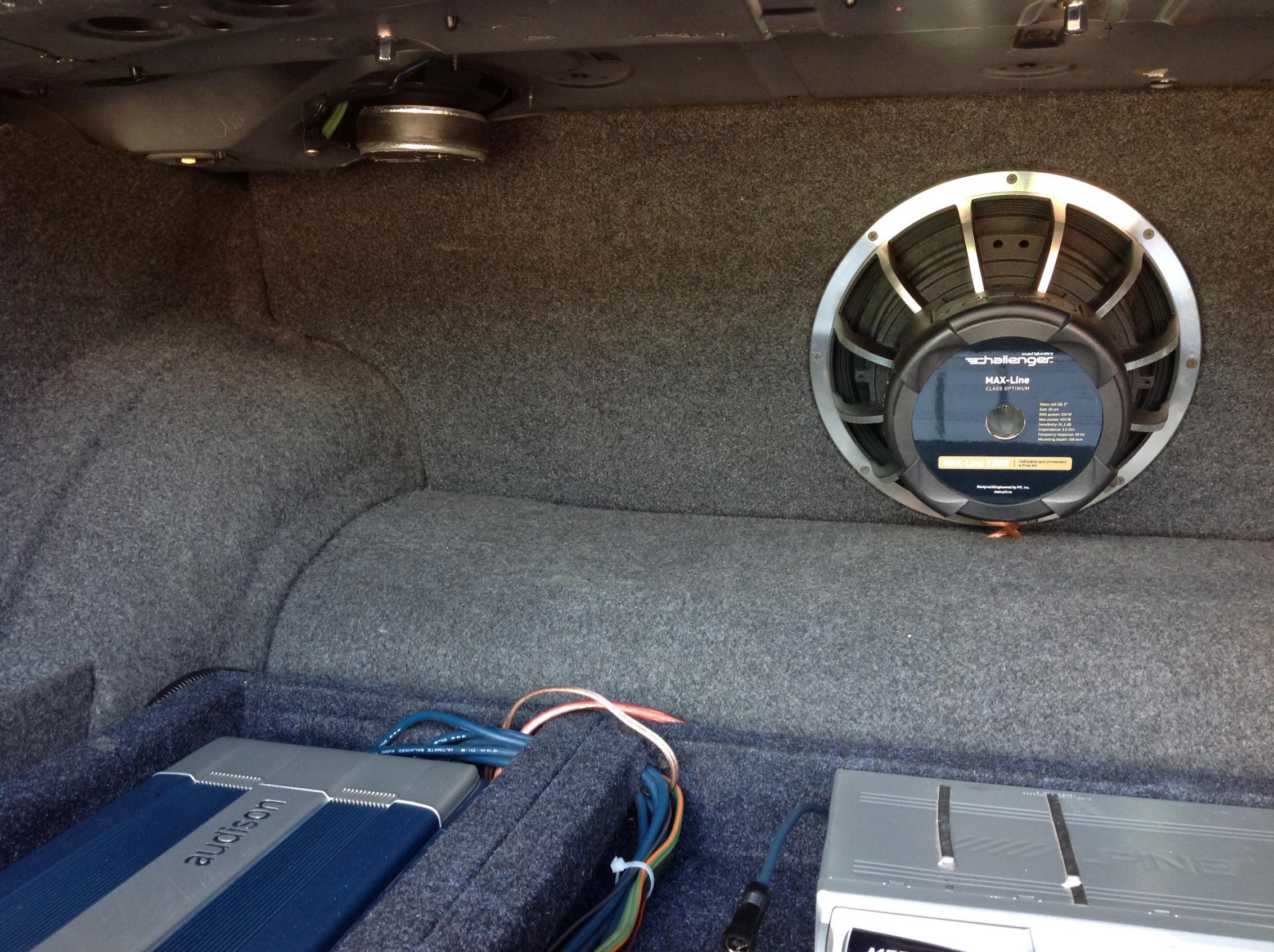

Могу подкинуть идей. Вот мой не достроенный вариант. Доступ к запаски есть. А фришка давит на 27-м треке диск ЕММА-130Дцб.

Провод я провел возле правой колесной арки. В задней перегородке там есть отверстие, через которое и можно протянуть провод (самое короткое расстояние ). Аккум стоит под сиденьем.
Вот фото
