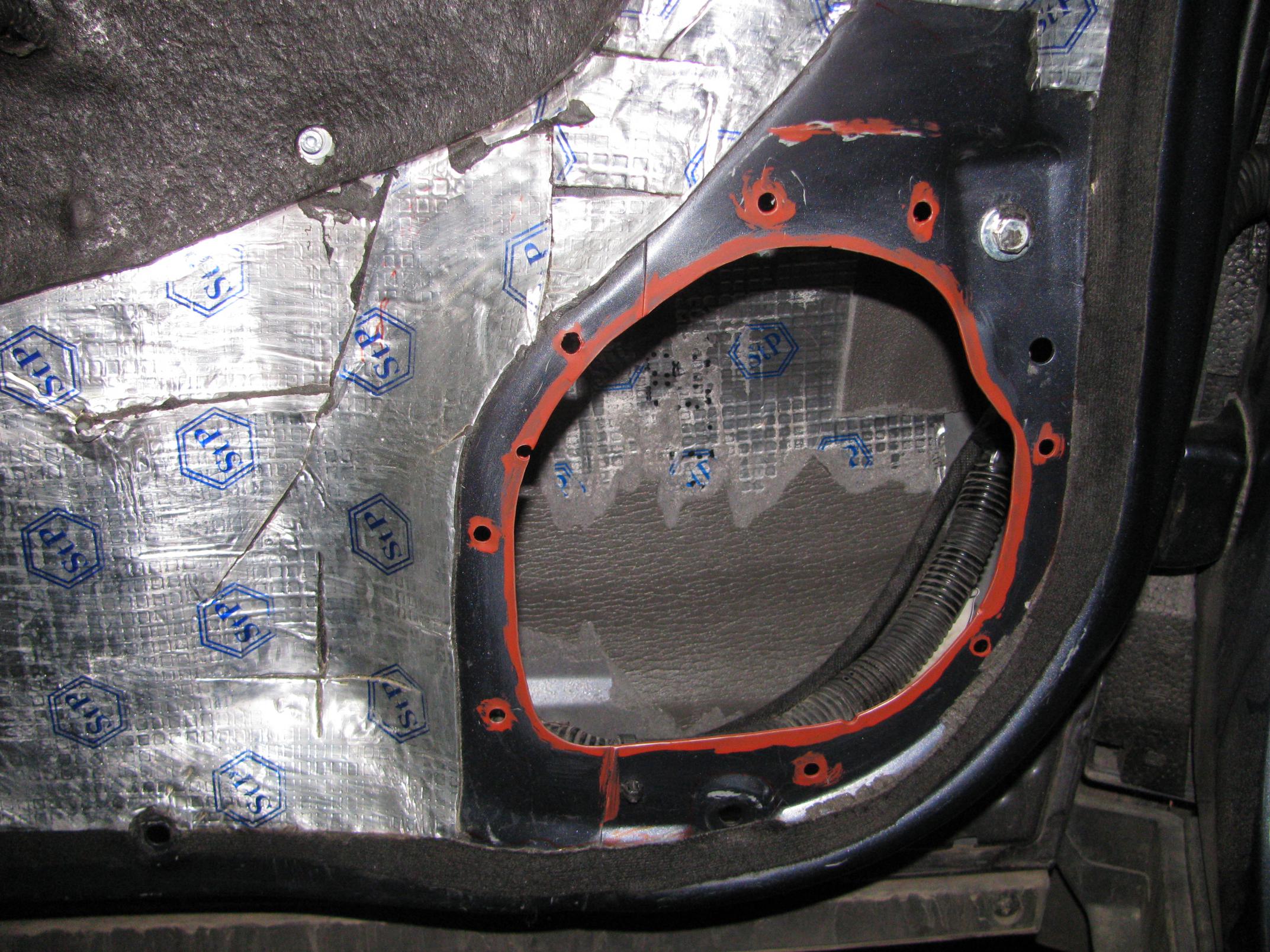

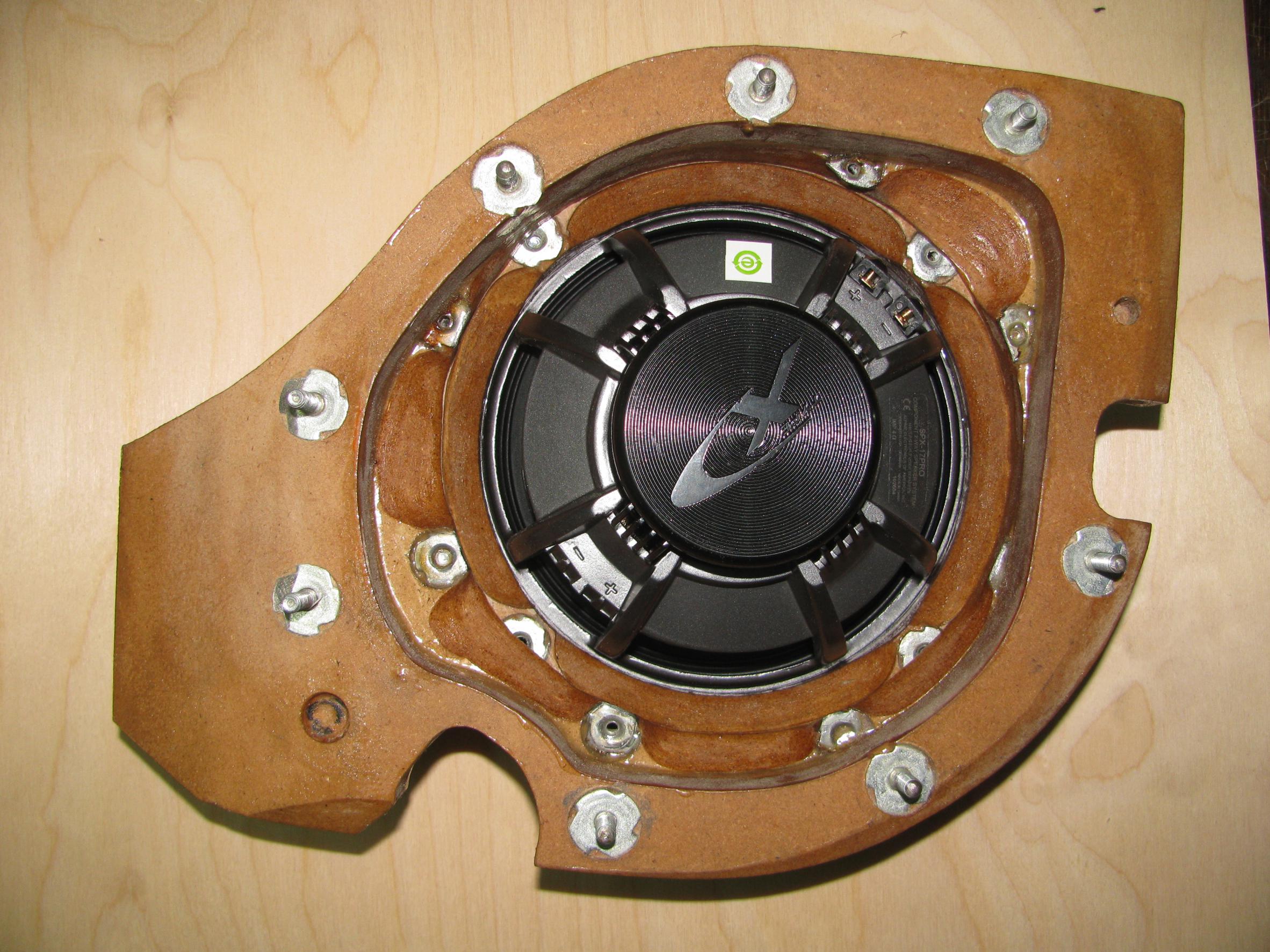

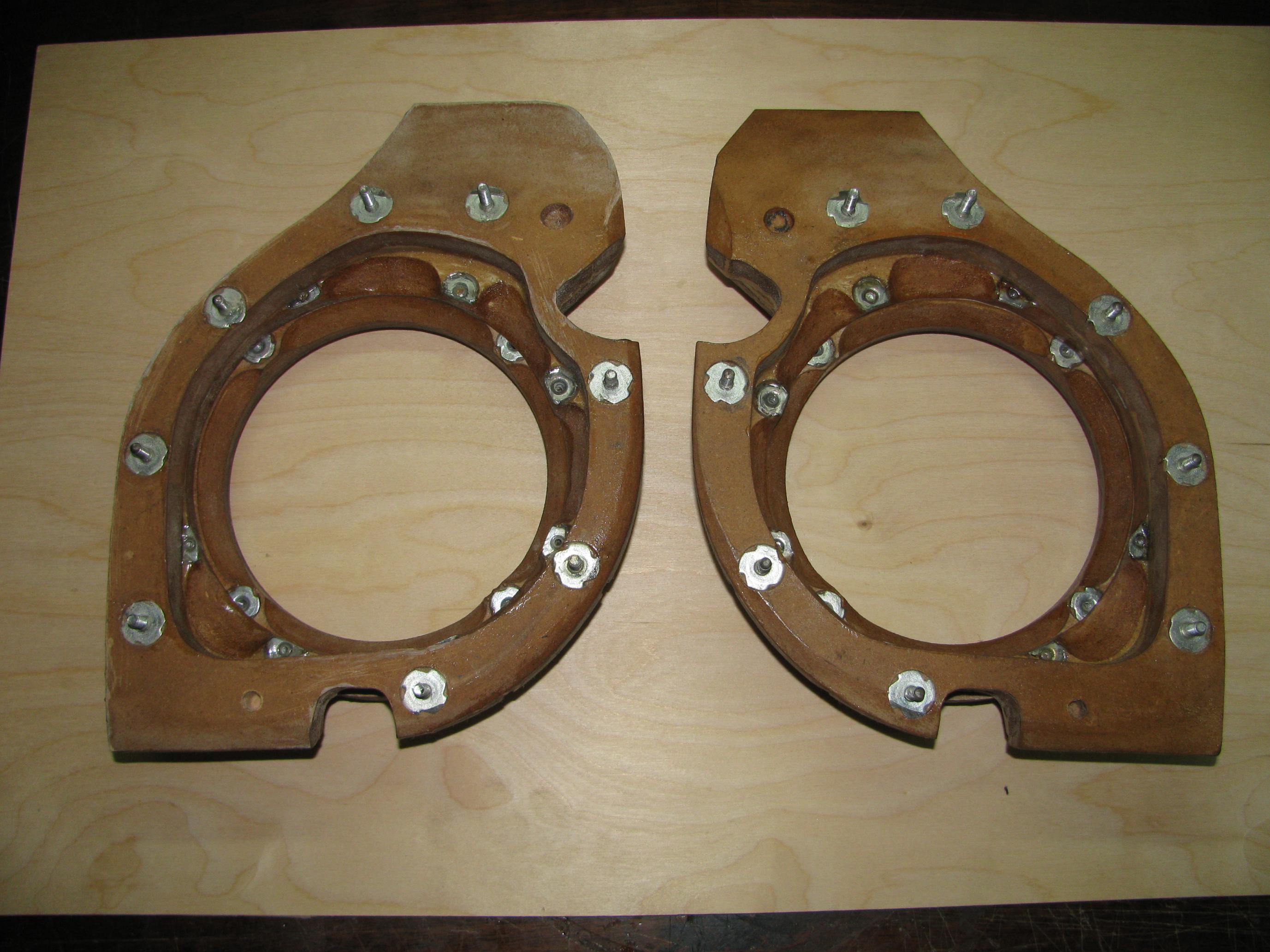

Начну с установки мида и доработок дверей. Двери в Хонде не плохие, место предназначенное под динамик жесткое, метал толстый. Но не без нюансов, отверстие за мидом маленькое, если оставить как есть, то будет даже не колодец с ровными стенками, а колодец с заужением. Большое технологическое окно тоже доставило хлопот.

Понравилось изготовление, накладного проставочного кольца. Этот вариант возьму на вооружение.

И все же, шумоизоляцию внутри двери на против динамика убрали.?
И это, дырку на филенке, чем закрыли, люминий?
а сверху ПБ2?
ПБ 3.5
Сообщение от Poma Посмотреть сообщение
Можно подробности про виброизоляции двери ?
Подробно не получится, потому что машина попала ко мне не в девственном виде. Виброизоляция в дверях уже была и мне пришлось работать с тем что уже было. Где то убрать, где то добавить, где то переделать, но это в дверях. А что касается виброизоляции в целом, то тут огромный респект Юре, который увидев порядок дел, после разборки салона, терпеливо все переделал. Могу лишь сказать, что основной материал виброизоляции STP M2.

1) После порезки металла внутренней филенки нужно было загнуть края. Это вернет жесткость, которую вы срезали.
2) Если подиум крепится к металлу изнутри только гайками - зря потраченное время на подиум. С внутренней стороны филенки тоже нужен подиум, с максимально возможной площадью прилегания к металлу. Филенка должна быть стянута с двух сторон, тогда будет хорошая жесткость крепления.
Старый 11.03.2013, 22:03   #17
Nos music
Аватар для Nos music
Регистрация: 15.01.2010
Сообщений: 1,608
Вы сказали Спасибо: 26
Репутация: 401
По умолчанию Re: Honda CR-V III
Полностью поддержу, динамики довольно резвые и с одной стороны маловато гаек.
В таких случаях я делаю закладные, как минимум сантиментов по пять длинной.

На счет необходимости подиума на ответной стороне филенки для увеличения жесткости, позволю себе, с Вами Arrt не согласится. Эта мера эффективна только в случаи, если его можно сделать больше по площади чем наружную часть, показанную на фото, в конкретной двери это вряд ли возможною. А так восьми болтов, (разумеется с шайбами) будет более чем достаточно, что бы стянуть дверь с подиумами и если после этого они будут подвижны (что то же в принципе не исключено) нужно думать над другими методами обездвиживания, например, распоркой с наружной филёнкой …..

Мужики, подиум как каменных фиг шевелится ! Конструкция очень прочная! Металл в этой области не фольга, а достаточно толстый. Ничего не шевелится , не звинит и не двигается!
в етой машине очень удачное место фиксации подиума...
