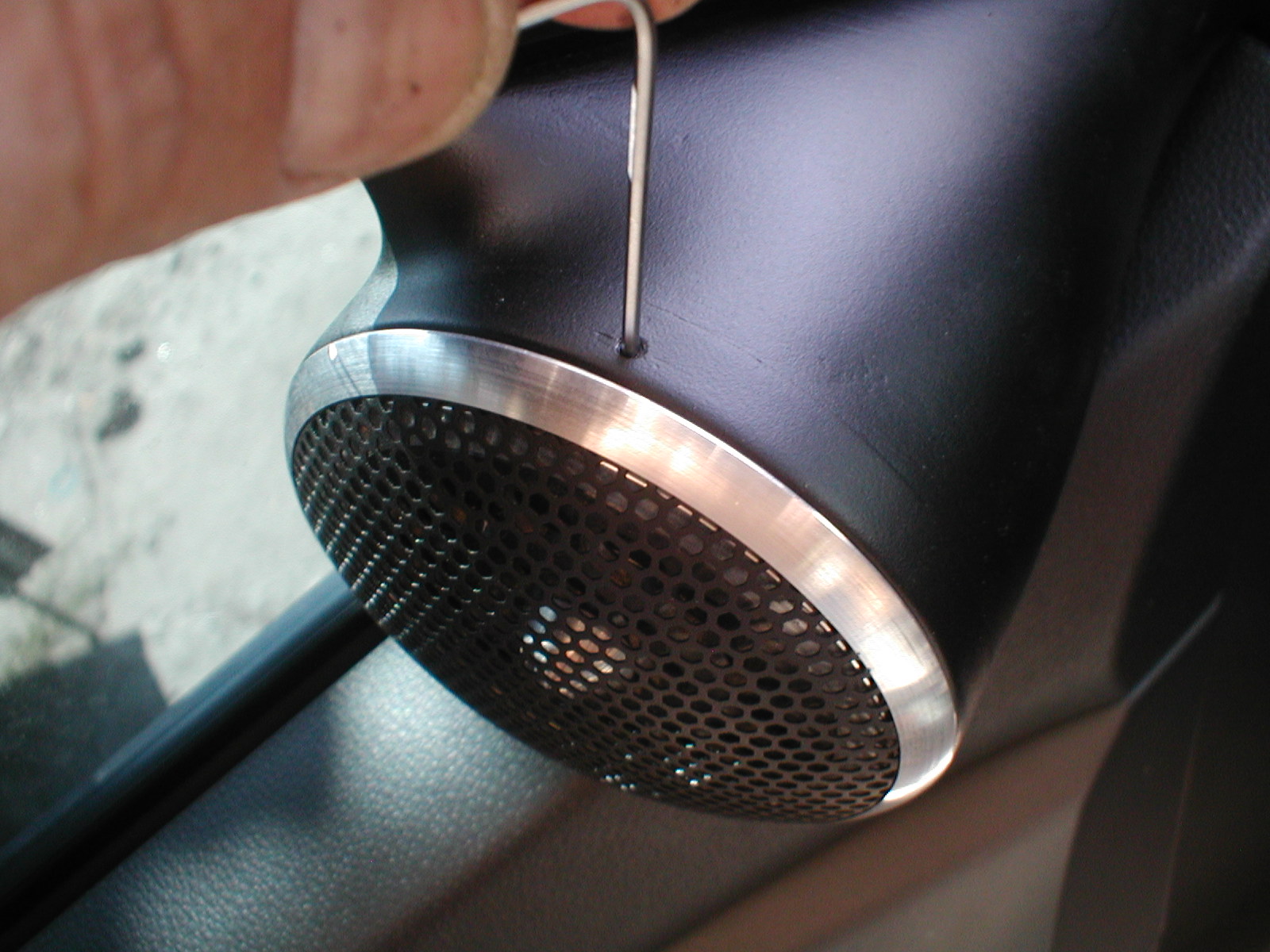

По умолчанию Re: Альтернативное крепление ВЧ
Дабы не создавать новую тему, спрошу тут, Саша разрешит, думаю.
Есть у меня такие твитерки.
Стояли в стойках, которые мне достались готовыми, на распор.
Сейчас думаю готовить новые подиумы в уголки зеркал, но проблема в том, что из креплений у них только резьба в отверстии в задней части.
У многих были такие твитеры. Выслушаю предложения, как грамотней организовать их крепление? Как делали Вы?

Сообщение от Meridian Посмотреть сообщение
Дабы не создавать новую тему,................как грамотней организовать их крепление? Как делали Вы?
болтом
через то самое отверстие...
в чём вопрос,нипанятна..
Старый 08.01.2013, 10:29   #36
Meridian
Аватар для Meridian
Регистрация: 19.01.2010
Адрес: Donetsk
Сообщений: 590
Вы сказали Спасибо: 30
Репутация: 84
Т.е. в подиуме изнутри делать П-образное крепление к кольцу? Не очень громоздко получается? Думал может есть альтернативные методы, без использования этого отверстия.
можно П..
можно болтом с большой шайбой
можно любую площадку
вариантов тЪма..
громоздко/не громоздко..
крепление шикарно-факт
есть:
потайными стопорными винтами
Во! Стоп-винтами это интересно. Можно подумать.
Хотелось бы иметь возможность снять твитер без снятия подиума. У меня для снятия уголка надо снимать обшивку.
У себя делал,только не винтами,а гужёнами М3.
