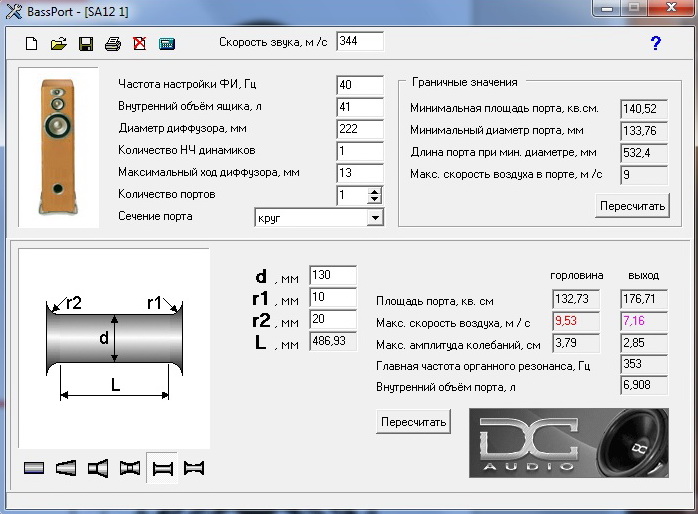

А на счет трубы, есть такая программа bassport, считает любые порты.

Сообщение от Stichenok Посмотреть сообщение
вот как на крайняк посчитать трубу??
пиерквадрат
Смотри пример...
если щель 3 см на 40см єто значит площадь 120см. Верно...Дальше по формуле переходим к кругу
120см = П x R(2-квадрат)
Значит 120/3,14=R(2-квадрат)=38,22
Значит чтоб определить радиус надо корень квадратный 38,22 = 6,181 это радиус трубы. Умножае на два и получается диаметр трубы 12 с копейками

ну предположим я могу просчитать порт в заводском ящике, потом перевести в трубу, но сразу вопрос, литраж ящика на диаметр порта и длину самой трубы никак не влияет???
Добавлено через 21 минуту
Сообщение от GrandHustle Посмотреть сообщение
Какой у тебя усилитель? Если мощи много, то как раз на литров 5-7 можно уменьшить ящик, при этом соответственно удлинить порт, что б сохранить настройку. Нужно экспериментировать.
ящик сейчас ЗЯ, исходя из ссылки на характеристики данного дина и рекомендаций по ящику мне надо чучуть уменьшить объем ящика, либо как то просчитать фи...
Добавлено через 29 минут
судя опять же тем данным и расчету по баспорт, получается:
диаметр гдето 6 см, длина 27см. правильно ли я посчитал, или есть какие то нюансы??

По умолчанию Re: Фазик или все таки ЗЯ?
вот тебе примерный расчет на трубе для твоего дина, что б ты имел представление что и как...41л чистый + 7л порт + и того 48-50л общий объем ящика, ну можно еще на пару литров уменьшить, настройка 40Гц, ниже врядли удастся, длинна трубы увеличивается, не вместишь ее никуда...как то так
