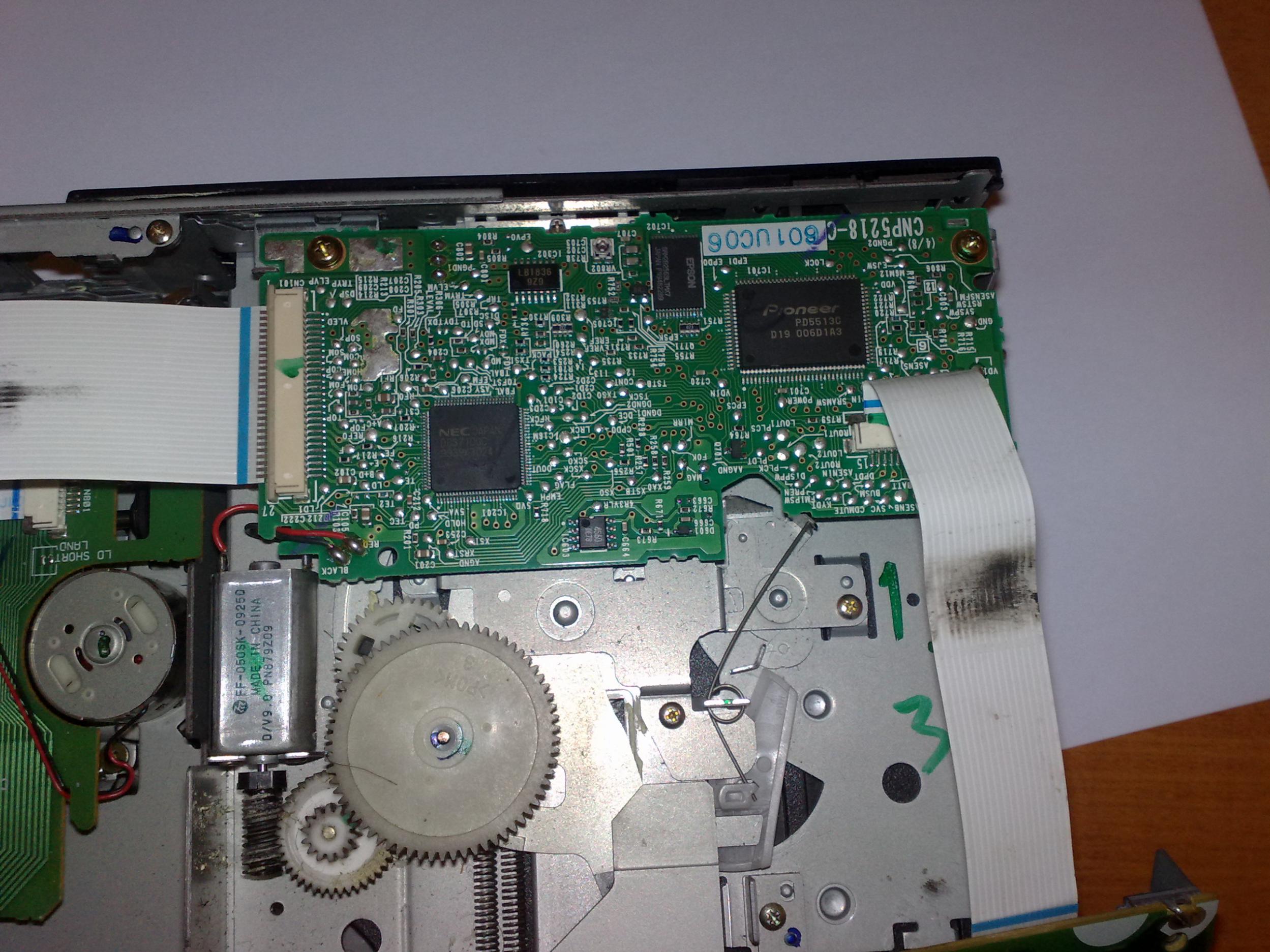

Разобрал сегодня.
И сфотографировал плату с микросхемами.

Я думаю,с обратной стороны платы, тоже есть кое-какие микросхемы Недавно озадачился тем же, только в Альпайновском 634 чейнджере. Поступил так, переписал номера всех микросхем, нашел на них Datasheet , дальше на одной из микросхем, на 4й ноге DOUT Ну, а дальше покупка оптического трансмиттера, который поддерживает формфактор(или как там это называется) СР-1201. Только столкнулся с одной проблемой, в 701 проце чтобы включился соответствующий опто приемник, с Ai-Net устройства должна прийти команда на его включение, а 634 этого не умеет и обучить не получится Но в Вашем случае таких проблем не будет.

Вывести цифру можно, но не просто. Внутри цифровой сигнал в формате I2S. Для того, чтобы вывести оптику, нужен кодер. Это значит, надо заказывать микросхемы.

То есть мне предстоит переводить I2S в TTL ?
Нет, I2S в S/PDIF.
ТТЛ - это уровни логического напряжения 0 и 1, а я про способы передачи информации. I2S - три провода, S/PDIF - один.
