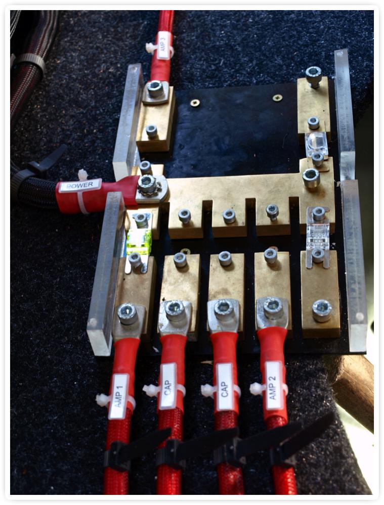

Вирішив і я поділитися досвідом в виготовленні дистриб'ютора живлення. Всі точні креслення прикріпив до даного повідомлення. А далі все розпишу більш детальніше.
Що нам потрібно:
- мідна шина товщиною 10мм.;
- болти і шайби М4 та М6;
- тестоліт;
- оргскло 5мм(для корпуса);
- оргскло 2мм (для кришки, можна і 5 мм);
- болти та гайки, щоб закірпити кришку дистриб'ютора;
- саморіза для кріплення текстоліту до корпуса;
- припой;
- флюс для пайки;
- мітчик М4 та М6;
- дриль або електрогравер;
- суперклей;
- епоксидна або поліефірна смола;
- наждак;
- чорна фарба.
Дистриб'тор розроблявся під запобіжники пластинчастого типу та ANL mini, адже вони є найбльш розповсюдженими.
Ость так виглядає креслення (Дистриб'ютор(шина).pdf) деталей, які потрібно вифрезерувати на станку, або вручну вирізати із мідної шини товщиною 10мм.
Після фризерування в відповідних місцях деталей свердлимо отвори, згідно нашого креслення(Дистриб'ютор(шина).pdf), і нарізаємо в них різьбу.
Далі беремося до виготовлення основи для кріплення наших мідних деталей. Вирізаємо згідно креслення(Дистриб'ютор(шина).pdf) пластину із текстоліту, і витравлюємо все зайве, щоб залишились лише ті місця, які повторюють форму вифризеруваних деталей. Основа готова. Лудимо "острівці" на текстоліті і деталі, які будуть до них припаюватись. Далі нагріваємо на газовій плиті мідні заготовки дистриб'ютора, щоб припой на них розплавився і кладемо на текстоліт у відповідні місця. Після охолодження, плату заливаємо поліефірною смолою для придання більшою міцності даної конструкції .
Беремося за виготолення корпуса. Для цього ми використаємо оргскло товщиною 5 мм. Згідно креслення (Дистриб'ютор(корпус).pdf) вирізаємо потрібні нам деталі і робимо в них відповідні отвори. Після цього починаєюмо склеювати корпус суперклеєм або дихлоретаном (продається на радіобазарах). Фарбуємо готовий виріб. В середину корпуса приклеюємо текстолітову пластину із припаяними мідними деталями, і додатково закріпляємо до оргскла малими саморізами.
Для кріплення кришки я використав болтики та штирьки на які кріплять материнські плати комп'ютера, хоча можна і щось інше придумати.
Ось таки виглядає вже готовий дистриб'ютор.
В результаті ми отримуємо дистриб'ютор живлення із потрібною кількістю запобіжників та місць для кріплення клем. І саме головне, що все зроблено своїми руками, а це для творчої людини - дуже важливо.
Тому надіюсь, що комусь пригодиться дана тема.
Нижче прикріпив креслення дистриб'тора.

Спасибо автору за идею! Благодаря его чертежам мне не пришлось ломать голову и изобретать велосипед!
Правда сам процес изготовления немного отличается, ну например: паять медь к основанию не стал, а просто сделал в основании отвервствия с потаем, затем промазал эпоксидкой, прикрутил пластины болтами, а затем еще раз все основательно залил эпоксидкой для большей прочности. Вот что получилось:
Один из этапов приклеивания гаечек для крепления крышки:
Ну и сам дистребьютер:
P.S. В дистребьютере можно использовать как ANL, так и мини ANL( для установки первого пришлось снять пластмассовый корпус).

zhuk79,супер. Але чи не замалі отвори на провода? якісь вони "плоскі".

Отверстия как раз под наконечник, сам кабель остается снаружи.
