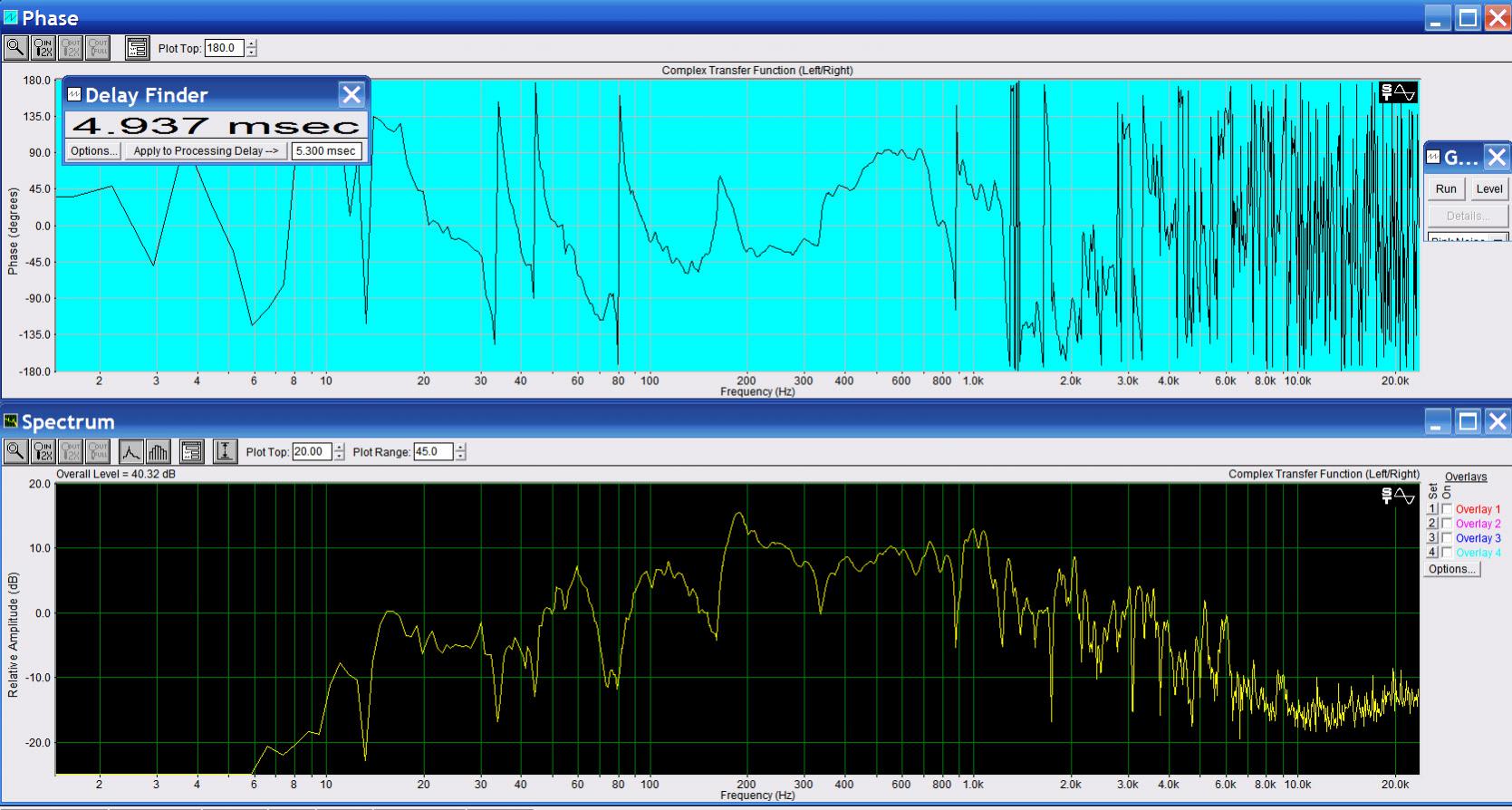

Вот сегодня настраивал автомобиль и получил практический материал о фазах и задержках.
Автомобиль Форд Фокус, система двухполосный фронт плюс саб. Мидбасы установлены в штатных местах в дверях, твиттеры посередине стоек. Расстояния от левых мидбаса и твиттера до точки прослушивания одинаковое. От правого мидбаса и от правого твиттера также одинаковое расстояние до точки прослушивания. Я это специально оговариваю, потом понадобится. Голова Алпайн 105, процессор PXA-100.
Задача свести воедино эту систему.
Как я поступаю. Сначала определяю полосу работы динамиков на слух. Это описано в начале второй статьи. В данном случае получилось – мидбасы до 4 кГц, твиттеры от 2 кГц. Для начала была выбрана частота раздела 3,3 кГц, деление первым порядком. Но затем я измерил отдельно левый мидбас:
Название: Левый мидбас.jpg

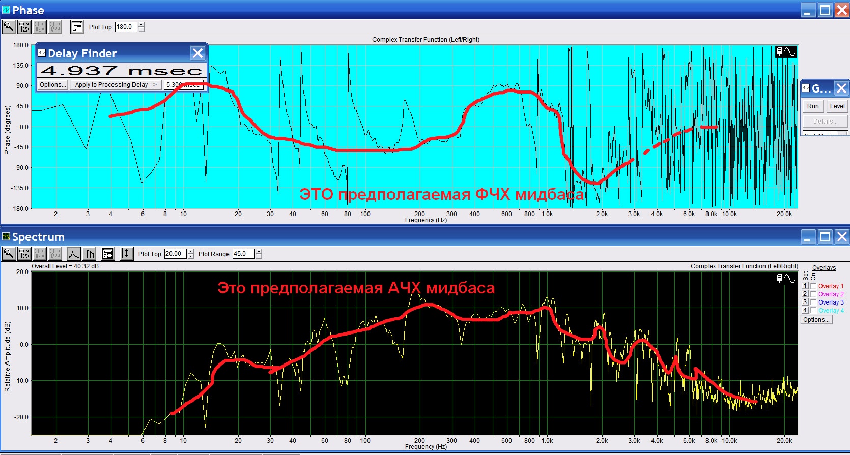

Как лучше читать АЧХ и ФЧХ динамика в неоптимальном акустическом оформлении, (в автомобиле). Вначале утилитой Delay finder ищем величину задержки прохождения сигнала от линейного выхода звуковой карты до микрофона. Для всех, кто мучал меня вопросами о измеренной фазе или вычисленной, ответственно заявляю: «Спектралаб в режиме «Complex transfer function Left/Right» именно измеряет АЧХ и ФЧХ!».
Есть только один нюанс: измеренная ФЧХ рисуется в диапазоне -180…+180 градусов. То есть, если ФЧХ перескакивает от -180 к 180 градусам, то в полном масштабе, линия ФЧХ плавно продолжается дальше к -190…200 градусам.

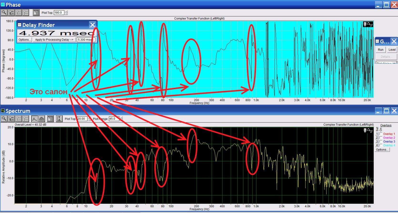

Так вот, на что не следует обращать внимание. Не следует смотреть на резкие изгибы ФЧХ (на этом графике 13, 33, 44, 80, 890, 1300 Гц). Это собственные резонансы салона. Их хорошо видно на АЧХ как провалы иди выбросы. Такие дефекты инсталляции и особенности кузова электрически не лечатся. А на перепад АЧХ и ФЧХ между 1 кГц и 2 кГц стоит обратить внимание. Это верхняя граница работы мидбаса, дальше спад АЧХ и фазовая каша-малаша. Ушами я этого не услышал, но микрофон подсказывает мне, что твиттер надо резать пониже, на 2 кГц (ниже нельзя). И соответственно, не первым порядком.

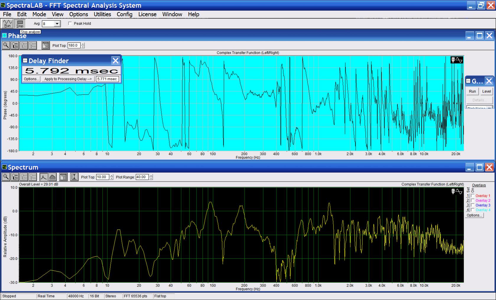

Название: Левый мидбас резонанс салона.jpg

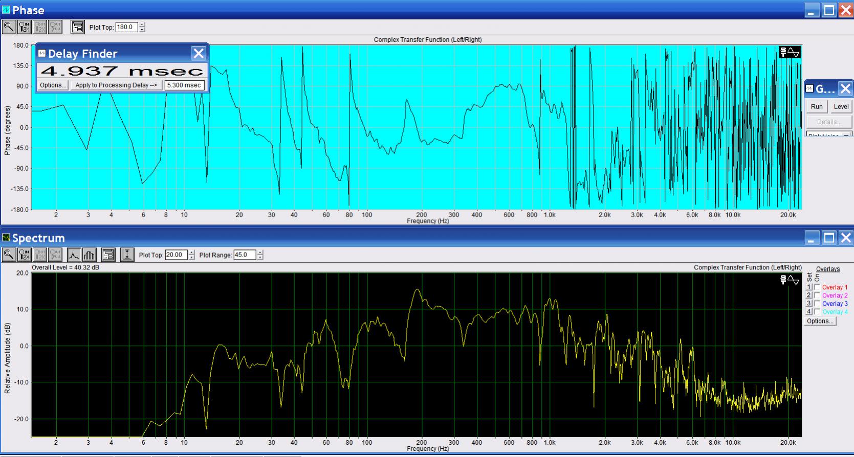

И вот как я вижу АЧХ мидбаса:
Название: Левый мидбас как я вижу.jpg

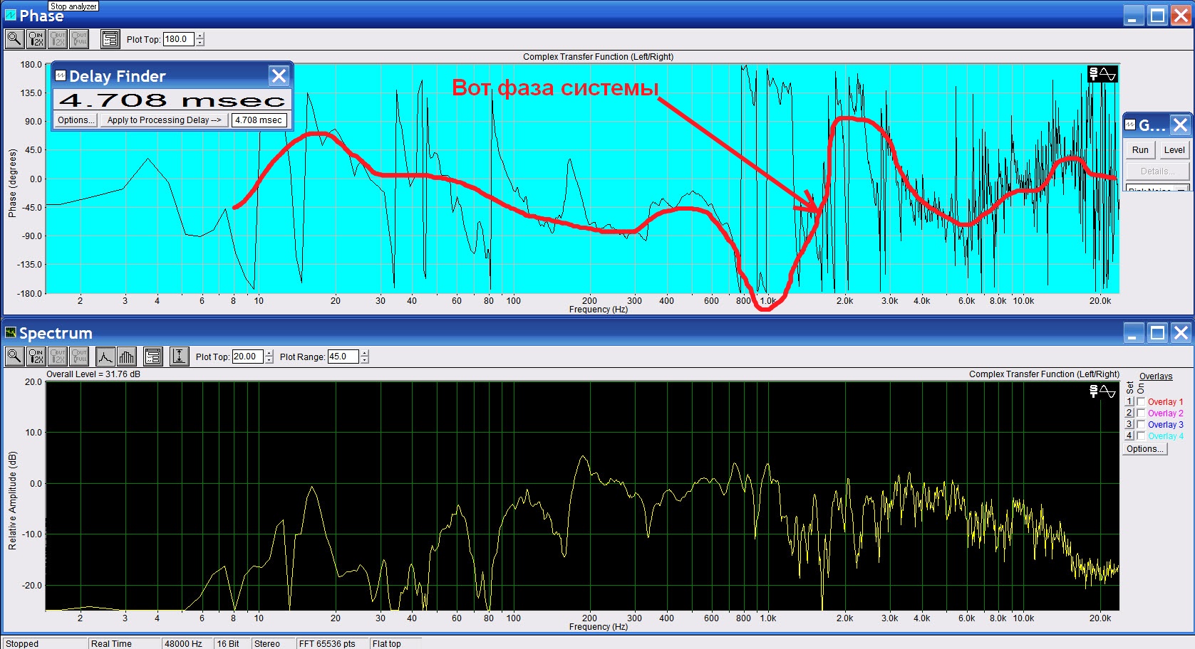

Ну теперь, поделил мидбас и твиттер 2-мя килогерцами, и пробую ввести задержку в твиттер, чтобы получить более-менее ровную ФЧХ.
Название: Левый канал пищ в фазе для статьи.jpg
При всех моих стараниях вблизи частоты раздела фаза сигнала крутится, как уж на сковородке. Но это при синфазном включении мидбаса и твиттера. У меня, как помните, второй порядок фильтра. А что будет, ели твиттер включить в противофазе?
Вот что:

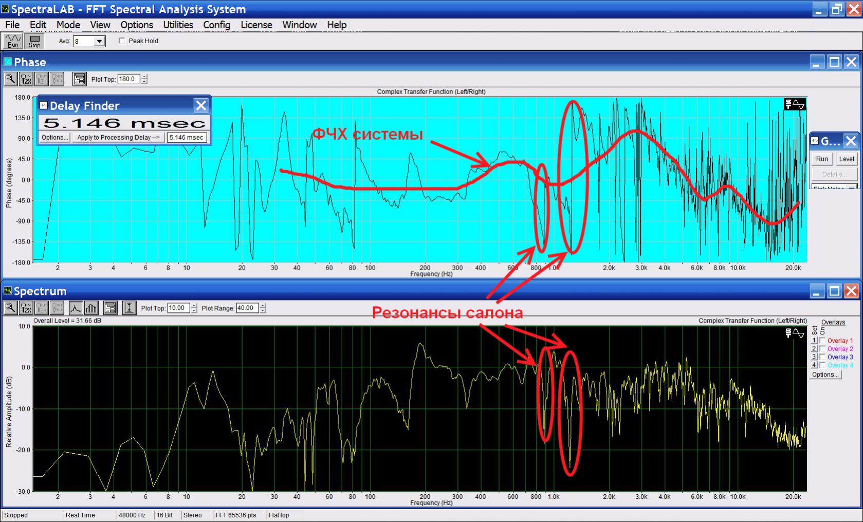

Название: Левый канал пищ в противофазе для статьи.jpg
Надо отметить, что подъём ФЧХ ниже частоты раздела (2кГц) и обратный наклон выше частоты раздела говорит о грубом шаге процессора временных задержек (5 см).
А вот теперь сюрприз: Фазовое согласование мидбаса с твиттером при одинаковом физическом расстоянии до динамиков наступает при задержке твиттера на 71,4 см! Как такой инсталл измерить линейкой, я не представляю.
И снова ответственно заявляю: при делении вторыми порядками динамик ВЧ надо включать в противофазе!
Соответственно, согласование уровней мидбаса и твиттера потребовало уменьшить чувствительность мидбаса на 2 дБ.

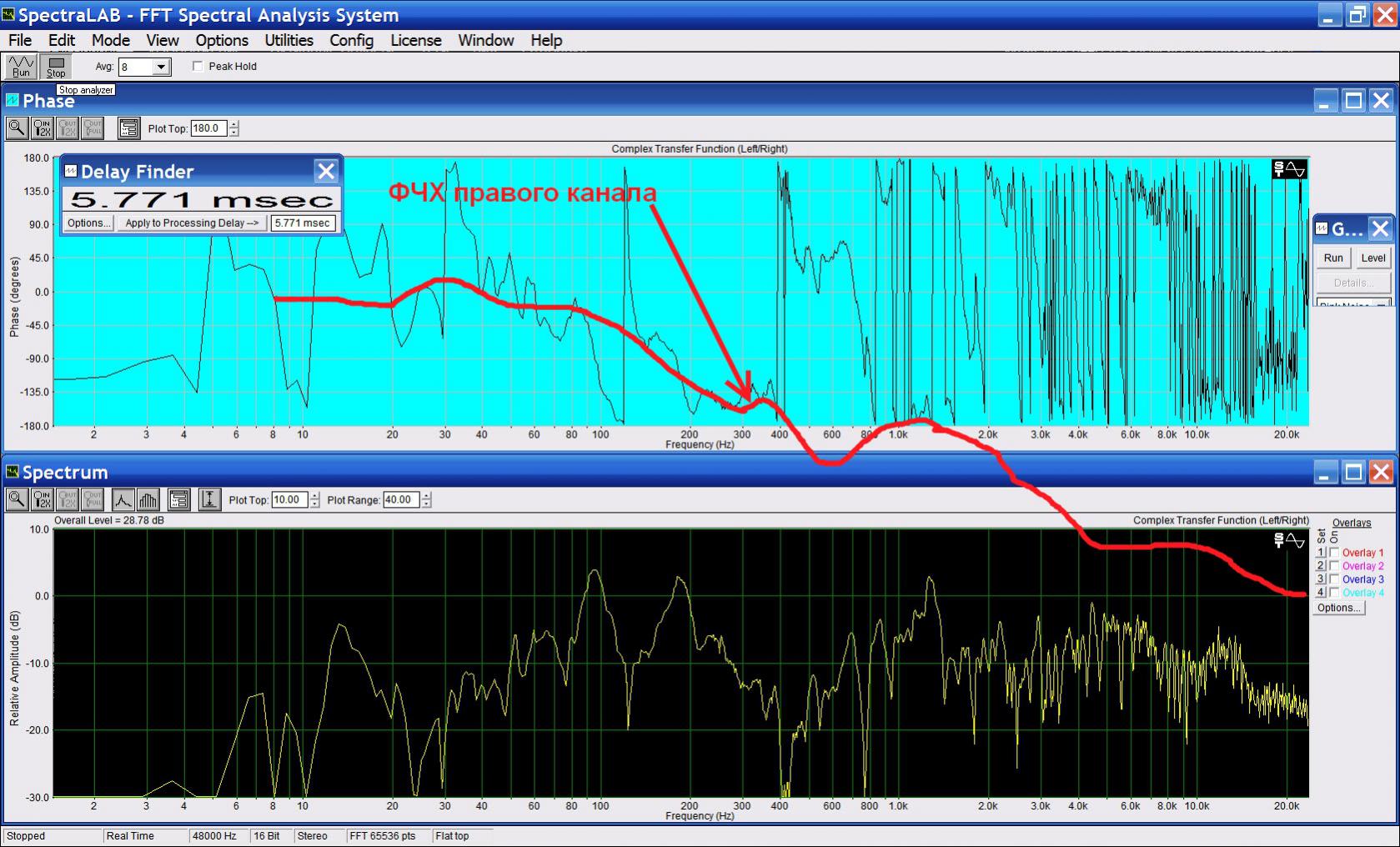

Теперь переходу к правой стороне. АЧХ тут получилась совсем другая:
Название: Правый канал для статьи.jpg
Вот к вопросу о фазе. Для лучшей наглядности особенностей отображения ФЧХ я инвертировал фазу правого канала и получил более читаемую картинку:
Название: Правый канал инвертированный.jpg
Задержка правого твиттера относительно правого мидбаса составила 44,1 см. Правый твиттер звучит на одном уровне громкости с правым мидбасом. Вертикальное сведение готово.

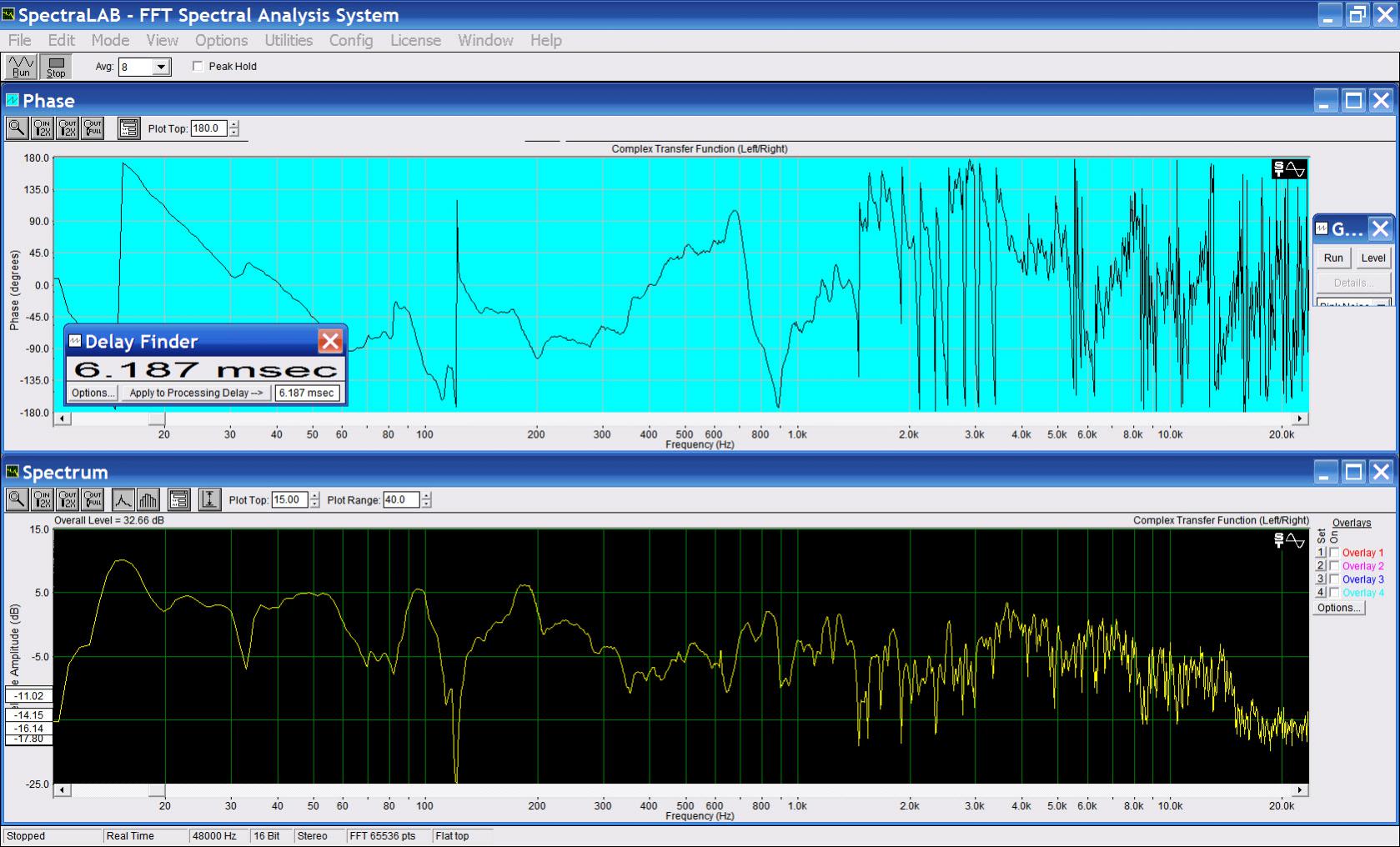

Последний шаг – привязка сабвуфера к системе. Как я ни старался, наилучшая ФЧХ получилась вообще без задержек в сабвуферном канале!
Вот что получилось при включенных всех динамиках на розовом моношуме:
Здесь неоптимально подобрана задержка, но фазовая стыковка мидбасов и сабвуфера видна достаточно хорошо. Я думал – откуда подъём ФЧХ в сабвуферной части АЧХ? Скорее всего из-за того, что сабвуфер – закрытый ящик, и является фильтром ВЧ герц на 40. А такие фильтры крутят фазу сигнала вверх.

Мне это тоже было непонятно, пока я не узнал, что динамик в Фокусе отвёрнут от водителя в сторону педалей . То есть в основном приходит отражённый сигнал. Вот откуда и каша фазы мидбаса выше 1 кГц.
Насчёт "разница в задержках ВЧ по горизонтали" не понимаю. По горизонтали задерживается весь ближний канал (левый). И отдельно ВЧ не двигается.

Поддерживаю. Не могут временные задержки иметь такие величины. Даже теоретически. Что-то здесь не так. Картинки красивые, но неубедительные. Допускают множественные трактовки. Может потому и цифры в настройке временных такие странные? Выводы Ильи и картинки , на основании которых он сделал эти выводы, мне показались совсем не взаимосвязанны. Не вижу я однозначности между измерениями ( картинками) и выводами. ФЧХ и АЧХ на вышеуказанных картинках на частоте среза или близкой к ним не имеют плавности. " Пила" во всём диапазоне частот, в том числе и на частоте среза. В чём состоит метода? Уменьшить амплитуду этой "пилы" в конкретном диапазоне частот? Или полностью её удалит? Теоретически - сгладить полностью. Но этого Илье не удалось сделать. Тогда откуда вывод о том, что при данной настройке ( порезка, временные, электрическая фазировка соседних полос) получена сфазированная система? На картинках я этого не увидел. Обьясните пожалуйста. На картинках эмулятора всё было красиво и понятно. Здесь всё очень реально и жизненно. Но корреляции с эмулятором пока не нахожу.

Илья,на графике " ФЧХ правого канала " ты слегка слукавил, рисуя красной линией такую ровненькую, слегка наклонную вниз кривую , в районе -200 град. Если ты внимательно присмотришься, то увидишь, что фаза в диапазоне 1,8 -2.0 кГц резко скакнула вниз на 300 градусов, а в середине этого диапазона заполнение пилообразным выбросом на 90 градусов. Реально, на этом участке красная линия должна упасть вертикально вниз и очень сильно, как в пропасть, по амплитуде на 300 градусов. И только после 2 кГц на графике ФЧХ снова появиться более-менее ровная горизонтальная линия. Так что, на самом деле, на частоте стыковки мида и твитера у тебя большие фазовые проблемы, если судить по твоим картинкам.
Кстати, на графике " ФЧХ мидбаса" у тебя та-же проблема - в диапазоне 1,8 - 2 кГц резкий "провал " на те-же 300 град.
Почему ты этого не замечаешь?
Кажется, о фазовой каше выше 1 кГц я уже писал в тексте. Кроме картинок там и буквы есть .
Я думаю, это возникает из-за особенностей инсталляции конкретных мидбасов в конкретном автомобиле. Там дверь с штатным пластиковым грилем. В данном случае инсталляцию я не правил, работал с настройками.
Звук, на мой взгляд, получился достаточно открытым, фокусировка образов чёткая, сцена широкая и ровная, жёсткости циркулярки нет, значит с фазой там всё нормально.
Провал правого канала -300 градусов действительно видно на графике инвертированной ФЧХ, я его специально сделал без каляков-маляков, как есть.
На самом деле очень наглядны две картинки: левый канал пищ в фазе, левый канал пищ в противофазе.
