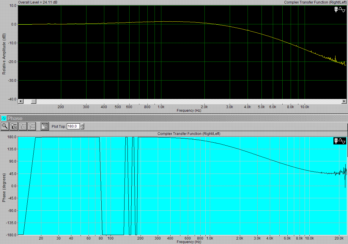

Особенность данной схемы в том, что сигналы на выходе фильтра взаимодополняющие к входному сигналу. Если проще – как сигналы последовательного пассивного фильтра. То есть сумма выходных сигналов равна входному. Проверю.
Спектралабом снимаю АЧЗ фильтра НЧ:
Название: Всепропускающий фильтр (НЧ сигнал).GIF
Видно, что фильтр инвертирует входной сигнал и фазу крутит, на частоте раздела (2530Гц) примерно -60 градусов. Наклон АЧХ примерно 10 дб на октаву, что близко к второму порядку фильтра.

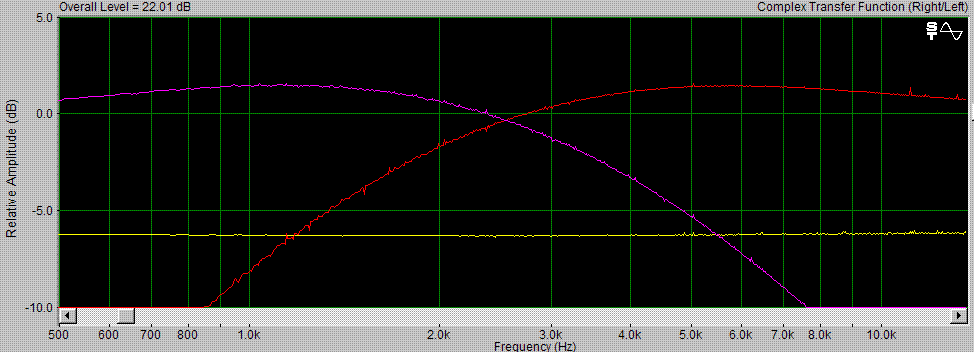

Суммирую выходные сигналы на простом резисторном сумматоре:
Название: Всепропускающий фильтр (Сумма сигналов).GIF
Ага, тут всё стало на свои места. Фильтры хоть и крутят фазу, но в противоположные стороны. Так что в сумме получается идеальная прямая (проинвертированная до -180 градусов). Посмотрю на частоту раздела поближе:
Название: Всепропускающий фильтр (Сумма сигналов крупно).GIF
Здесь видно, что для достижения идеальной суммы сигналов при разности фаз +-60 градусов на выходе, на частоте раздела амплитуда сигналов почти равна входному сигналу. Если бы это были синфазные сигналы, то в сумме был бы горб +6дБ. А чуть в стороне от частоты раздела выходные сигналы даже превышают входные.

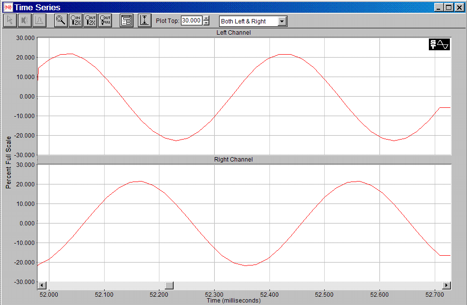

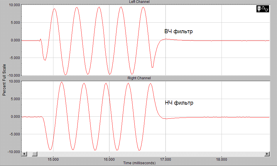

Посмотрите на временные сигналы на выходе фильтров НЧ и ВЧ на частоте раздела 2530Гц:
Название: Всепропускающий фильтр (2530 Гц).GIF
Разница фаз заметна даже несведующему.

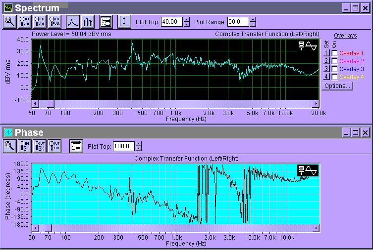

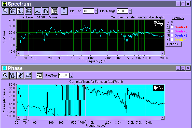

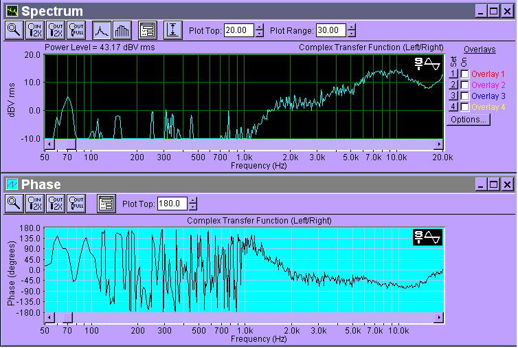

По умолчанию Собственно, теперь сама методика:
Поскольку мой опыт говорит, что определяющий параметр временного согласования полос это фазочастотная характеристика акустической системы, то именно её , родимую, я и буду измерять.
Для этого вполне подойдёт программа SpectraLab, моя любимая среди многих измерительных программ.
Схема измерения: Один канал выхода звуковой карты через тройник соединяю с линейным входом усилителя (или процессора, или головы) для подачи измерительного сигнала. Второй выход тройника соединяю с левым входом звуковой карты для подачи образцового сигнала. На правый вход звуковой карты подаю сигнал с микрофона и микрофонного усилителя. Для удобства в автомобиле я закрепляю микрофон повязкой или обручем над ухом с той стороны, какую буду настраивать, а сам сажусь на водительское место, ведь пассажирское занято ноутбуком J.
Спектралаб перевожу в стерео режим и выставляю «Dual Channel Spectral Processing Options» в «Complex Transfer Functions (Right/Left)». А задерживаю левый канал, ведь полезный сигнал у нас приходит с задержкой на правый вход. На экран вызываю Spectrum и Phase. Выставляю источником сигнала розовый шум, нормальную громкость и чувствительность микрофона, чтобы не было нигде клиппинга.
Далее включаю на процессоре или активном/пассивном фильтре необходимую фильтрацию (глупо сказано для пассивного фильтра J) и делаю пробное измерение.
Ух! Белиберда какая-то, особенно нравится «забор» на ФЧХ. Ну да, ведь я не знаю, насколько полезный сигнал пришёл позже опорного. Мне помогает утилита Delay Finder. Принимаю её предложение и измеряю снова в том же положении микрофона. Уже на что-то полезное похоже.
Тут необходимо небольшое отступление для понимания процесса задержки сигнала и получаемой ФЧХ.
Задержка сигнала даёт изменение фазы сигнала в отрицательную сторону, прямо пропорциональную частоте.
По этому определению:
1) ФЧХ не может иметь положительного наклона «вверх», так как полезный сигнал не может прийти раньше, чем появится на входе усилителя. Тем не менее, небольшие локальные изгибы вверх на 20-60 градусов вполне возможны.
2) Совершенно равноправны и одинаковы абсолютно прямая ФЧХ, и ФЧХ. наклонённая вниз с увеличением угла наклона с увеличением частоты. (расчёска, вы сами её увидите, если будете измерять).
3) Фаза сигнала +180 градусов равна фазе -180 градусов, это задержка на период волны сигнала.

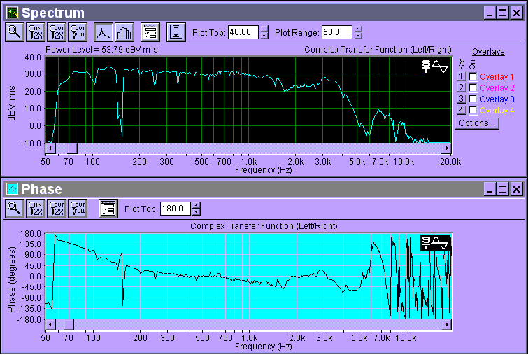

В качестве примера использую свою домашнюю двухкомпонентную акустику на основе 13 см Фокал Полигласс в закрытом ящике. Для измерений и настройки результат будет совершенно одинаковый, если использовать процессор временных задержек или просто сдвигать механически один динамик относительно другого. Процессора под рукой не было, буду пользоваться вторым методом. Итак, вот АЧХ и ФЧХ мидбаса на расстоянии примерно 1м:
Название: АЧХ И ФЧХ мидбаса.gif
Забор ФЧХ на частотах выше 5-ти кГц вызван уменьшением отдачи этого динамика и резонансными явлениями в диффузоре, и для моего примера не важен.

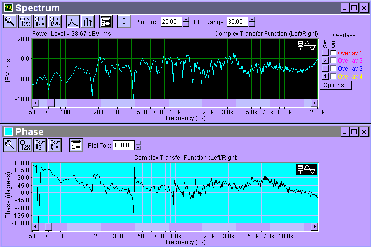

Посмотрите на АЧХ и ФЧХ твиттера:
Название: АЧХ И ФЧХ пищалки.gif
В этом графике меня интересует диапазон выше 1 кГц. Ну, здесь вроде всё понятно, частота раздела полос просится от 3000 до 4000 Гц.

Где провал АЧХ на частоте раздела? Где разрыв ФЧХ? Такую систему можно назвать минимально – фазовой совершенно законно, без натяжки. Видна пологая «яма» ФЧХ из-за разного порядка фильтра ВЧ (2) и НЧ (1) на 3800Гц. Видны резонансы АС и диффузора динамика мидбаса на 400, 950 Гц. Видны резонансы комнаты прослушивания на 80, 130, 220 Гц.
Но нет разрыва ФЧХ АС, и звук такой системы очень точен без резкости и комфортен без мягкости.
Совершенно одинаковым способом стыкуются между собой мидбас с серединкой и середина с твиттером раздельно для левого и правого каналов, затем стыкуется левый мидбас с сабом. Затем вручную, на слух, когда играют только серединки на моно сигнале выставляю задержку между правым и левым каналами по КИЗ из желаемого места на торпедо. Теперь у меня есть все базовые задержки всех динамиков друг относительно друга. Рассчитываем их простым сложением.
Полученная настройка акустической системы является минимально фазовой в инструментальном смысле. Опорной или референсной.
Я был удивлён совсем другим звучанием басового диапазона и полным ненапряжным звучанием музыки в автомобиле. Однако, вкусы у всех разные и эту настройку можно немного «расстроить» для получения того или иного эффекта: поднять сцену, изменить тональный баланс, подсушить бас и т.д.

Илья, у меня вопрос по методике, конкретно по вот этому моменту:
Совсем не то, что мне нужно. Виден разрыв ФЧХ на частоте 3,6кГц и провал АЧХ на этой же самой частоте. Переверну полярность пищалки (у неё второй порядок фильтра):
Несколько лучше, но разрыв ФЧХ никуда не делся, как впрочем, и провал АЧХ. Обратите внимание на наклон ФЧХ ниже и выше частоты раздела! Ниже частоты раздела полос ФЧХ имеет естественный наклон вниз, а выше частоты раздела полос наклона ФЧХ практически нет. Это точный признак того, что сигнал пищалки опережает сигнал мидбаса.
Отодвину пищалку немного назад. Вот что получается при отодвигании пищалки на 12 см или задержке сигнала ВЧ на 0,4 мс:
Вы сами признаете, что разрыв фчх и провал ачх никуда не исчезли и при переворачивании твитера и лишь потом, применив задержку, это проблема исправляется.
теперь собственно вопросы:
почему именно такая последовательность действий?
почему сначала выбор прорядков срезов?
почему сначала переплюс, а потом задержка?
Вы уверены, что не существует задержки при которой твитер не придется переплюсовывать?
а то получается что сначала Вы создаете ветряную мельницу (заведомо не согласованные между собой порядки срезов мид/твитер), а потом успешно с ней боретесь.

Блин. придётся снова разбирать колонку и переполюсовывать пищ.
Снял же ФЧХ с прямым пищем, вот:
Вложение 5396
А кому слабо промерять самому, чем тыкать в клавиатуру?
