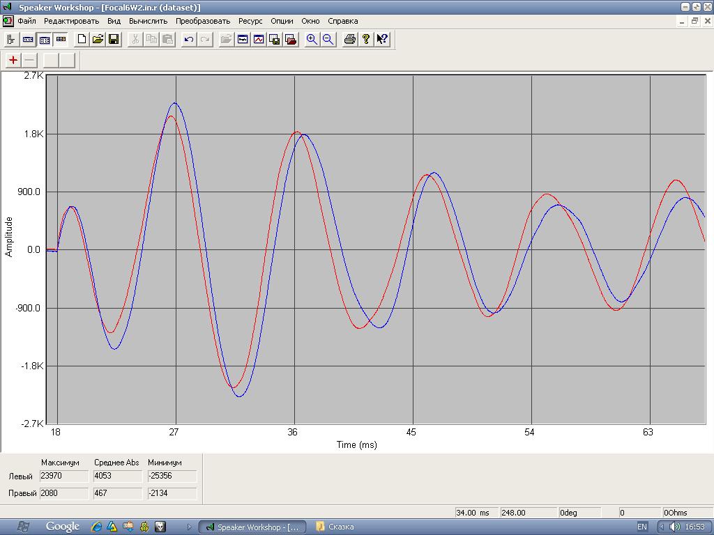

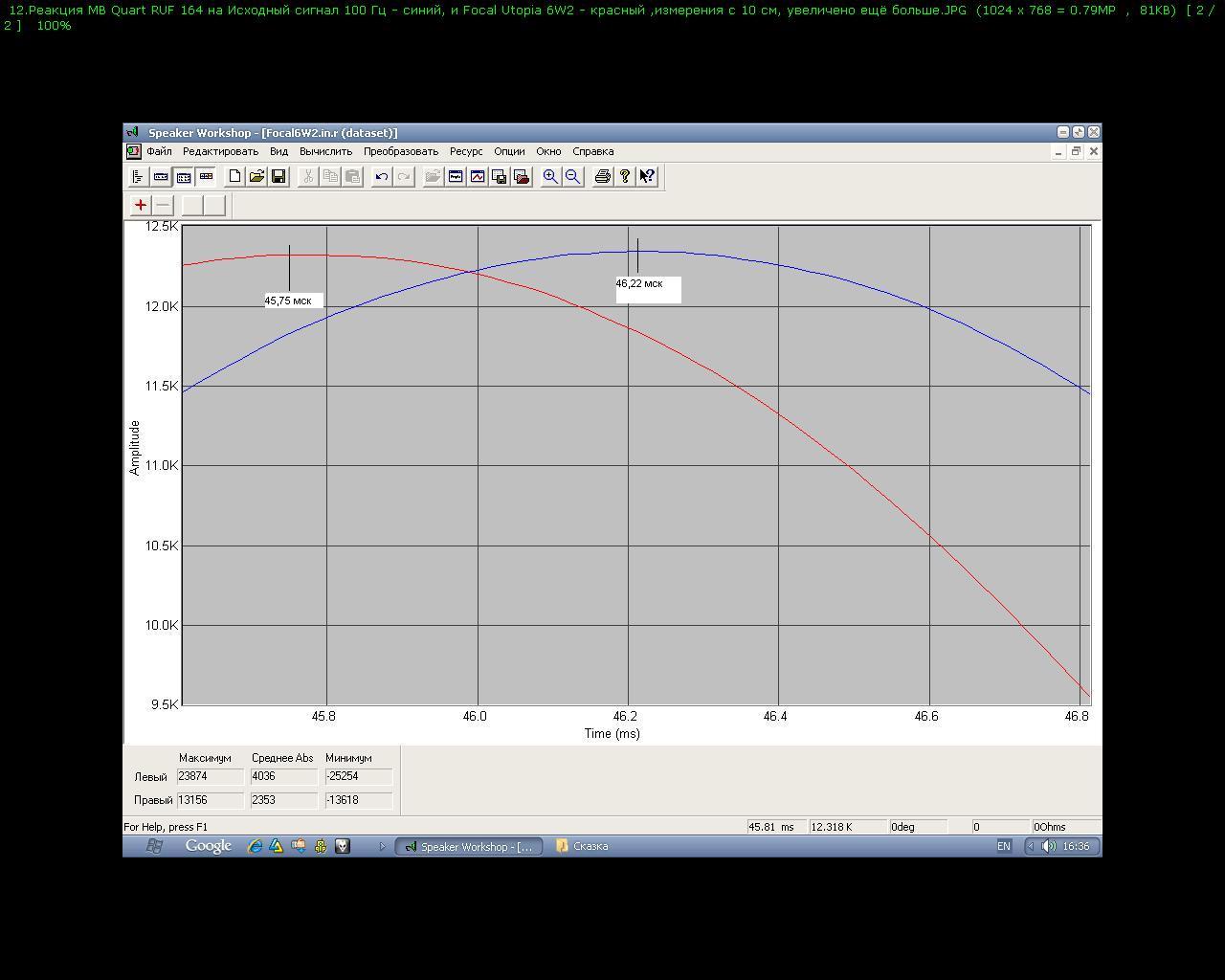

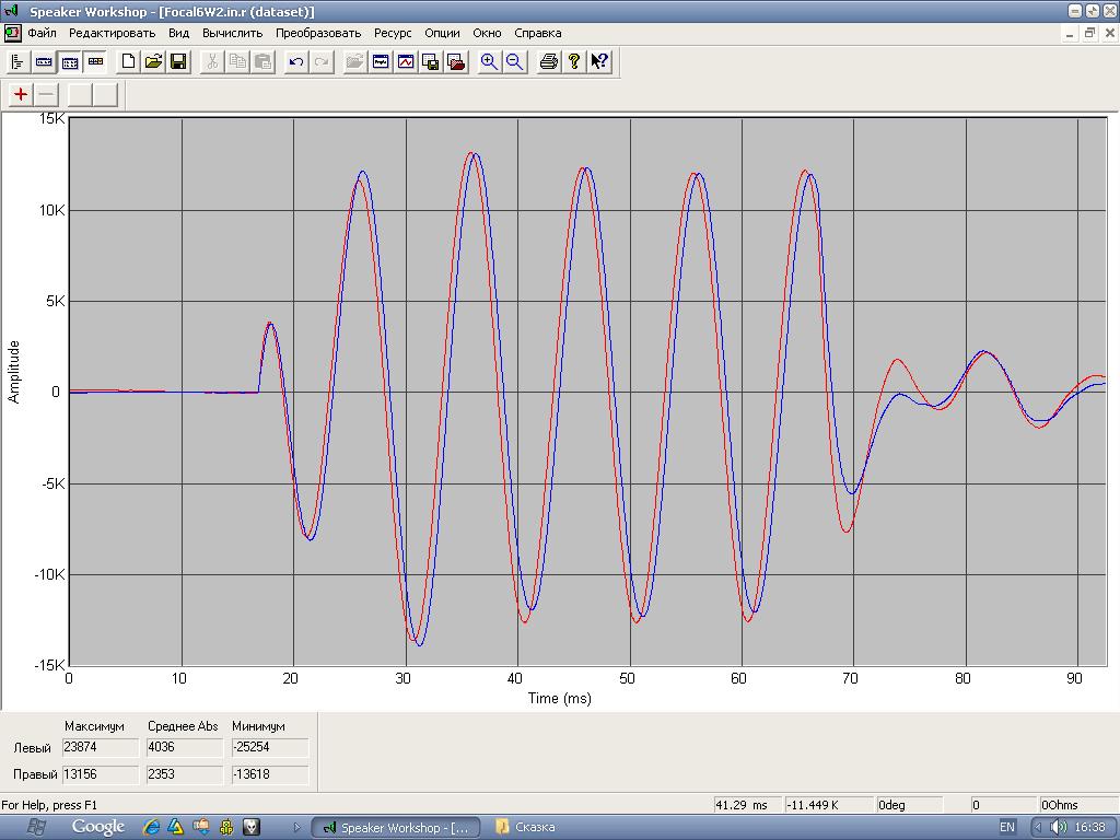

я попытаюсь (в последний раз) вернуться к проблеме погрешностей измерений или ошибке в методике, чтобы не было мучительно больно потом, потому что правильная методика - самое главное.
к измерениям двух динамиков микрофоном, установленном в 1см (я уверен что якобы с 1см), в реалии даже 1мм погрешности легко даст на выходе на 4-й полуволне выхлоп в 16см.
поэтому предлагаю провести дополнительные измерения, более того считаю что без них дальнейшее обсуждение теряет всякий смысл.
итак:
после измерения с 1 см, предлагаю снять графики с 10см, с 30см, с 50см и с 1м.
если во всех 5 случаях будет получен близкий результат (разбег в районе 16см на 4-й полуволне на 100Гц), то АКСИОМА, в противном случае "3 раза ку"
Измерения произведены. Представляю результаты. Некоторые пояснения.
1. К каждому расстоянию измерения прилагается два графика. Первый - в нормальном масштабе, иногда чуть увеличенном, для того, что-бы было видно точку начального отсчёта. По ней понятно, что физические расстояния от микрофона до катушки динамика, в месте соединения её диффузором равны. Т.е. 10 см и 10 см , и т.д. И временная задержка начала импульса видна, на 10 см это примерно 17 мск, на 1м - примерно 20.
Второй график , увеличенные гребни четвёртой полуволны, и внизу , по оси временных , хорошо видны циферки. Дабы никто не усомнился в верности проставленных на графике цифр.
2. Измерения величин задержек производились при измерениях на живых, ещё не сохранённых ПритСкрином графиках, на 4-ых гребнях полуволны и эти измерения записывались на бумажку.Потом, вручную, я наносил их на график. Для удобства измерения производилось маштабирование графиков, ещё большее, чем на представленных картинках. Но их нет смысла показывать, потому что наглядности там ноль- почти параллельные , еле уловимые искривления прямых. Я представил более наглядные картинки. В точность представленных мною цифр вам остаётся только верить. А более грубо, с точностью до десятых, видно и на графиках.
3. Синия кривая -МБКварт, Красная - Фокал.
Графики для измерений с 10 см - разница 0.47 мск, или 16 см.
Название: 11.Реакция MB Quart RUF 164 на Исходный сигнал 100 Гц - синий, и Focal Utopia 6W2 - красный ,изм.JPG
ID:	4240   Нажмите на изображение для увеличения
Название: 12.Реакция MB Quart RUF 164 на Исходный сигнал 100 Гц - синий, и Focal Utopia 6W2 - красный ,изм.JPG
Последний раз редактировалось Куряка; 26.10.2010 в 16:51.

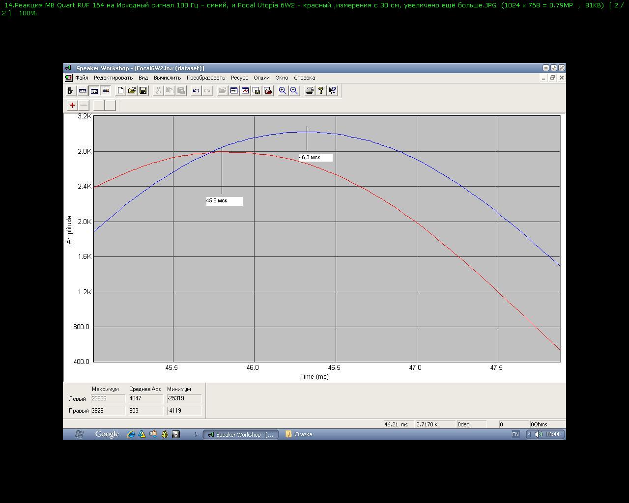

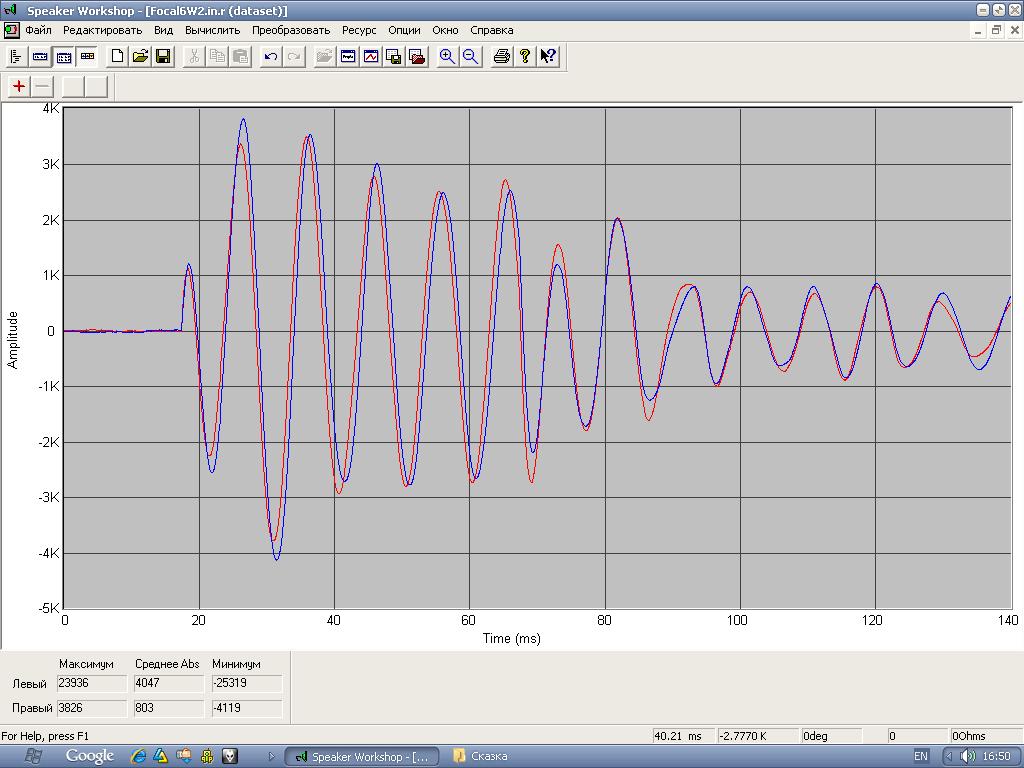

Измерения с 30 см : разница = 0,5 мск , или 17 см.
Название: 13.Реакция MB Quart RUF 164 на Исходный сигнал 100 Гц - синий, и Focal Utopia 6W2 - красный ,изм.JPG
ID:	4238   Нажмите на изображение для увеличения
Название: 14.Реакция MB Quart RUF 164 на Исходный сигнал 100 Гц - синий, и Focal Utopia 6W2 - красный ,изм.JPG

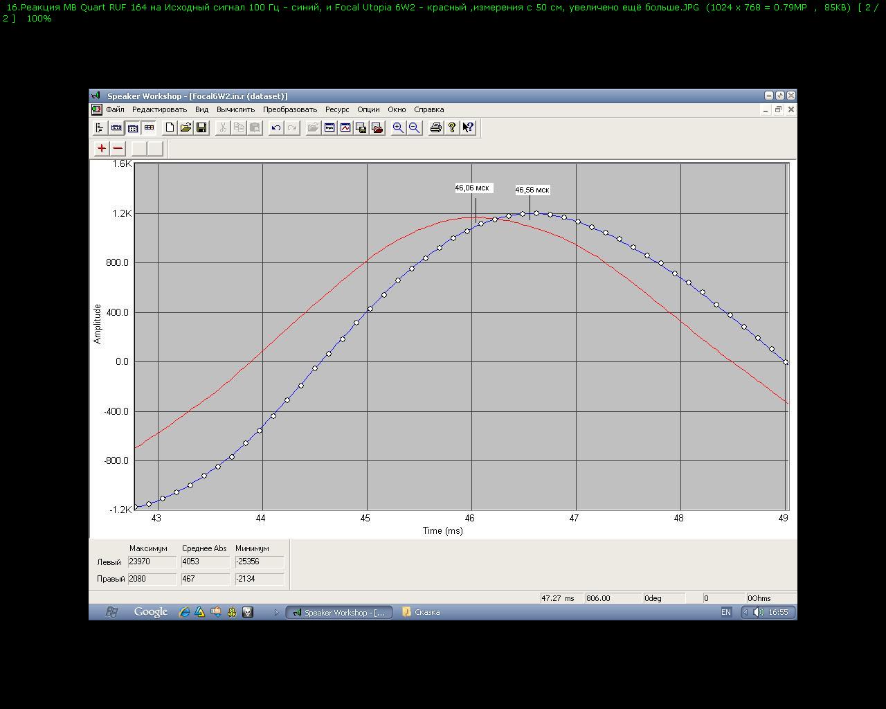

Измерения с 50-ти сантиметров : разница равна 0,5 мск, или 17 см.
Название: 15.Реакция MB Quart RUF 164 на Исходный сигнал 100 Гц - синий, и Focal Utopia 6W2 - красный ,изм.JPG
ID:	4242   Нажмите на изображение для увеличения
Название: 16.Реакция MB Quart RUF 164 на Исходный сигнал 100 Гц - синий, и Focal Utopia 6W2 - красный ,изм.JPG

Измерения с со 100см : разница временных равна 0,46 см , или 16 см.
Название: 17.Реакция MB Quart RUF 164 на Исходный сигнал 100 Гц - синий, и Focal Utopia 6W2 - красный ,изм.JPG
ID:	4244   Нажмите на изображение для увеличения
Название: 18.Реакция MB Quart RUF 164 на Исходный сигнал 100 Гц - синий, и Focal Utopia 6W2 - красный ,изм.JPG

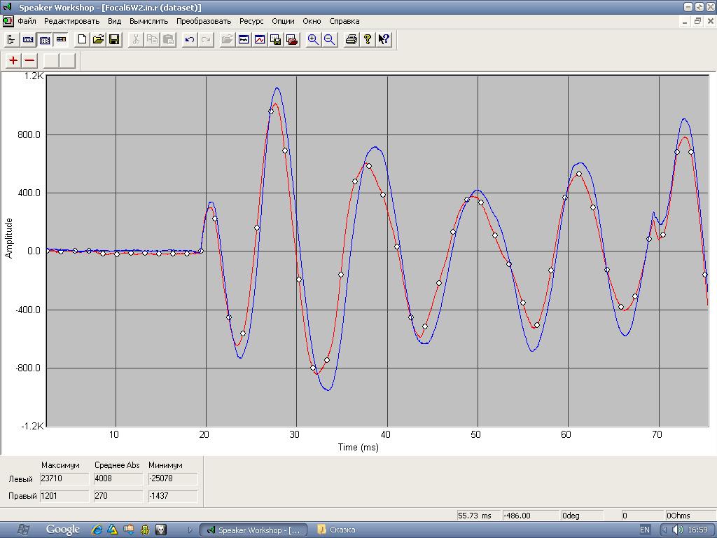

А чем музыкальный сигнал отличается от Бурст тона? Реальный звуковой синал это основной тон ,определённой частоты и длительности ,доминирующий по амплитуде , + обер и унтер тона меньшей амплитуды, которые модулируют основной тон, но привязаны во времени к нему. Удар барабана - это типичный Бурст тон. Только амплитуда кол****ий мембраны , на определённой частоте,меняется со временем, в течении доли секунды.
Это на картинке Буст тоне такой длинный, а в реальности те сигналы, которые я представил на картинках, на слух соизмеримы с длительностью удара басбочки.
