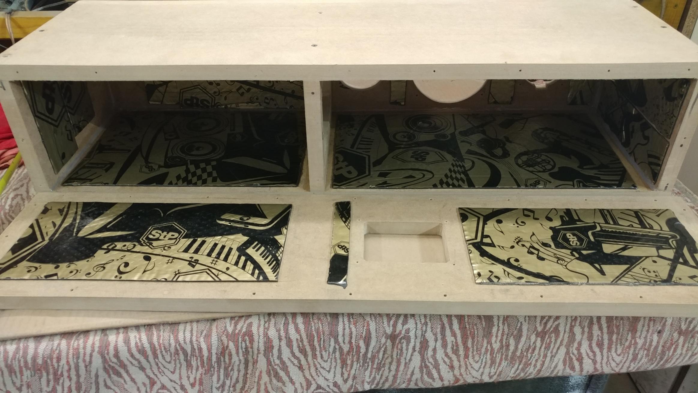

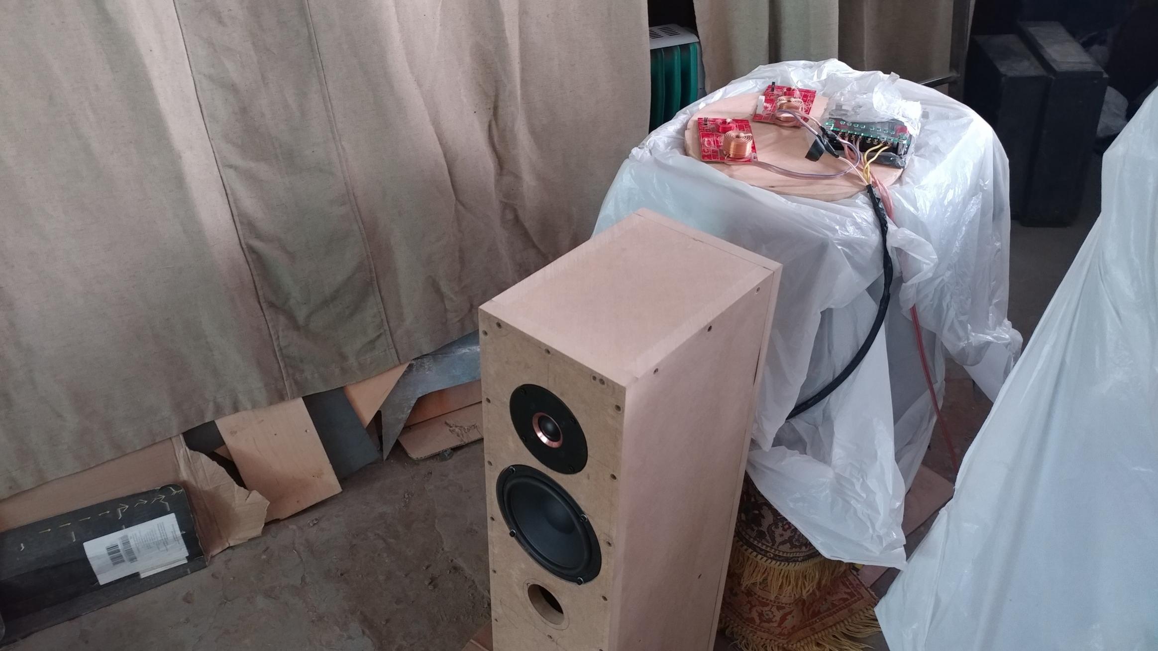

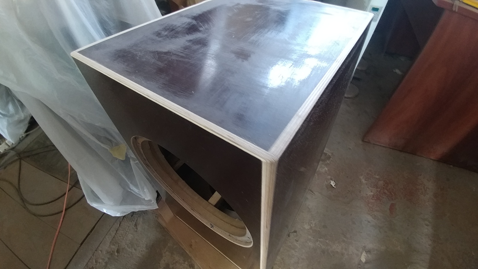

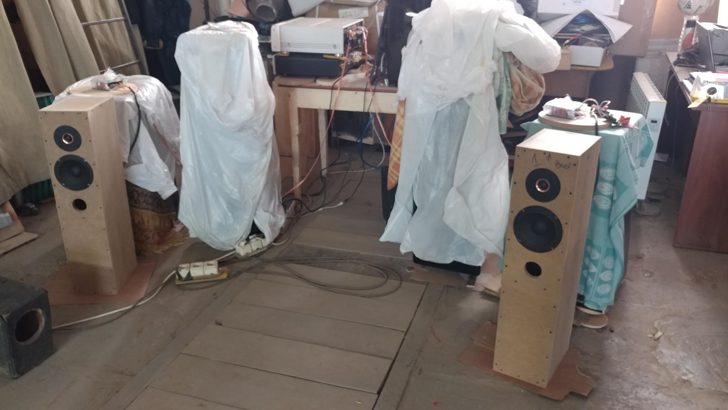

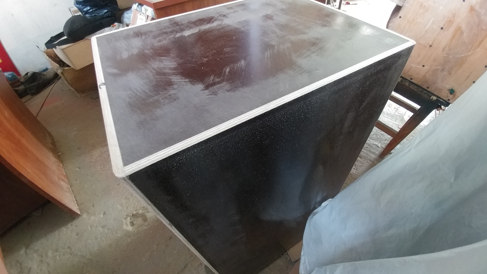

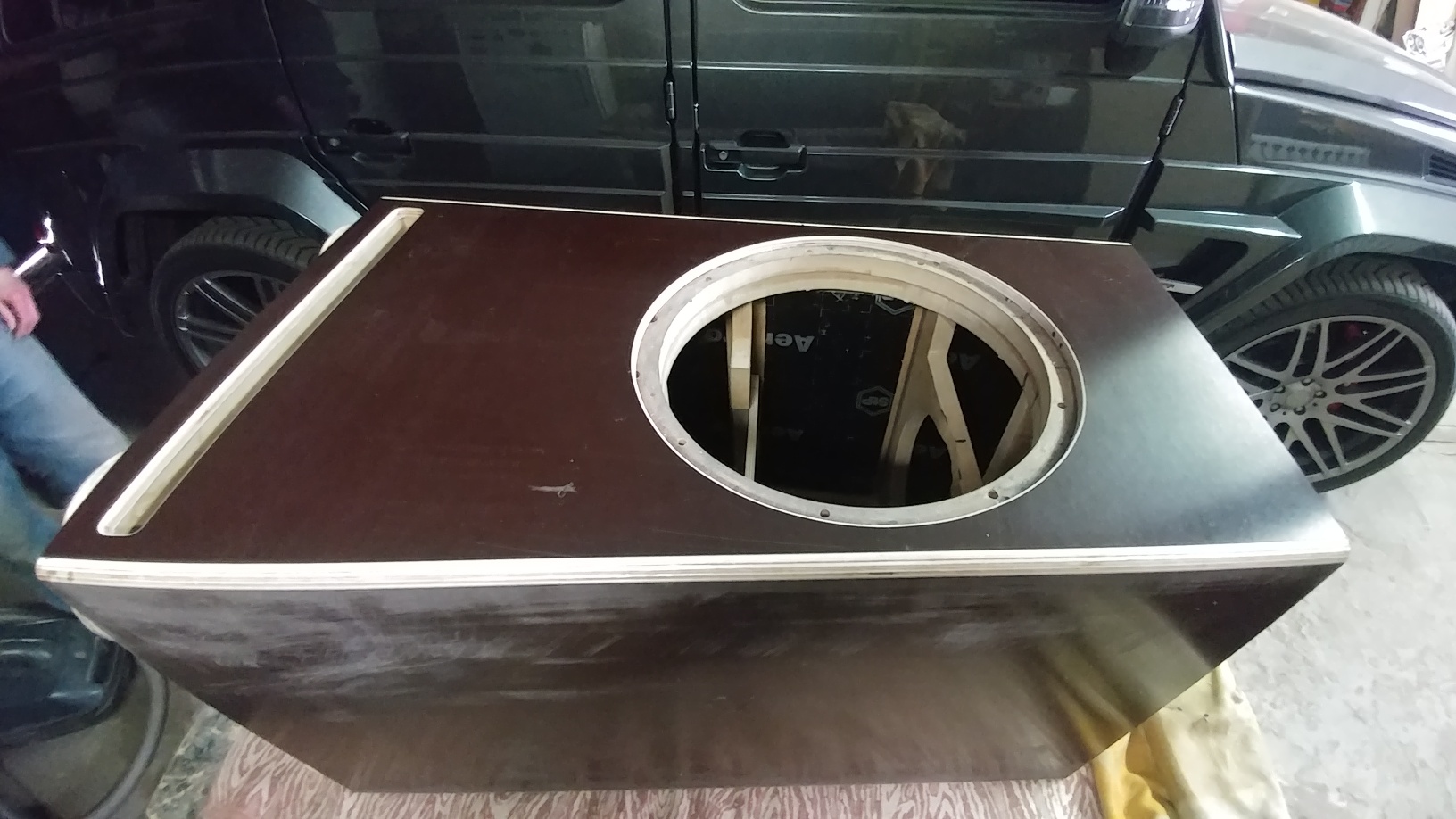

Итак, приняли за основу вариант би-ампинга, т.е. НЧ канал + ВЧ /СЧ канал...4 моноблока...Подали заявку , ждем, это нескоро, они заказные ... НО по ходу проверим вариант три-ампинга.... Пока проблема: не можем найти ДОСТОЙНЫХ и ВЫСОКОКАЧЕСТВЕННЫХ, современных аналоговых 3-х полосных АКТИВНЫХ кроссоверов!!! Если кто чего знает, предложите, намекните.... ТОлько перед этим немного разберитесь в теме..., я имею ввиду УРОВЕНЬ кроссоверов!
Примечание:
А так...начали подготовку корпусов к покраске, а именно: демонтировали динамики, демпфирующие материалы, клеммы и др... Начали зачистку кромок для придания достойного внешнего вида...

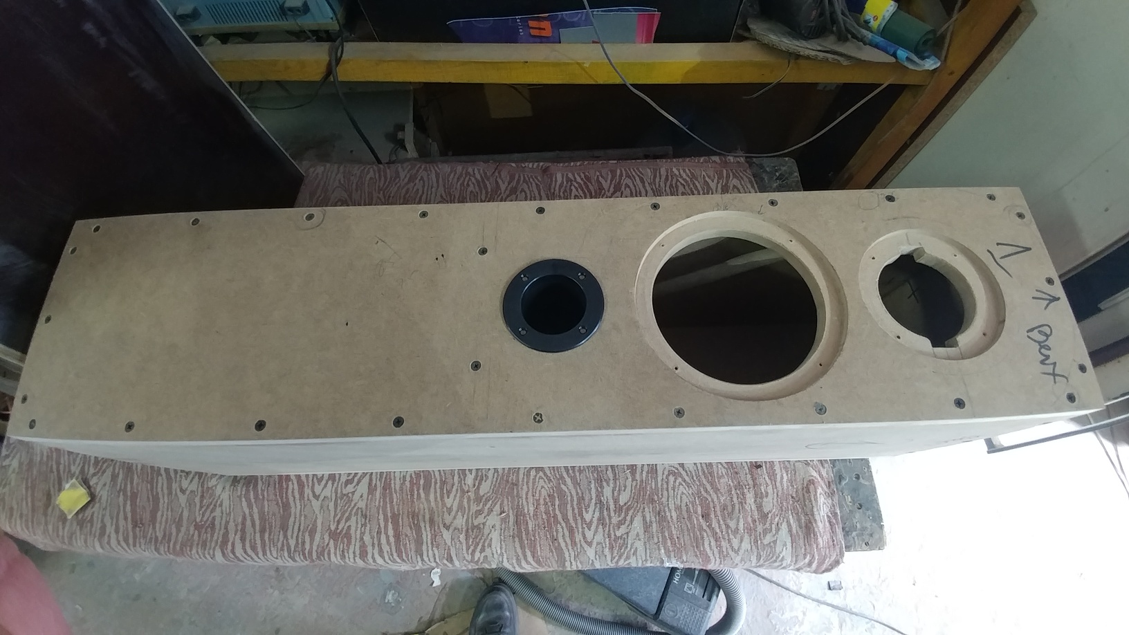

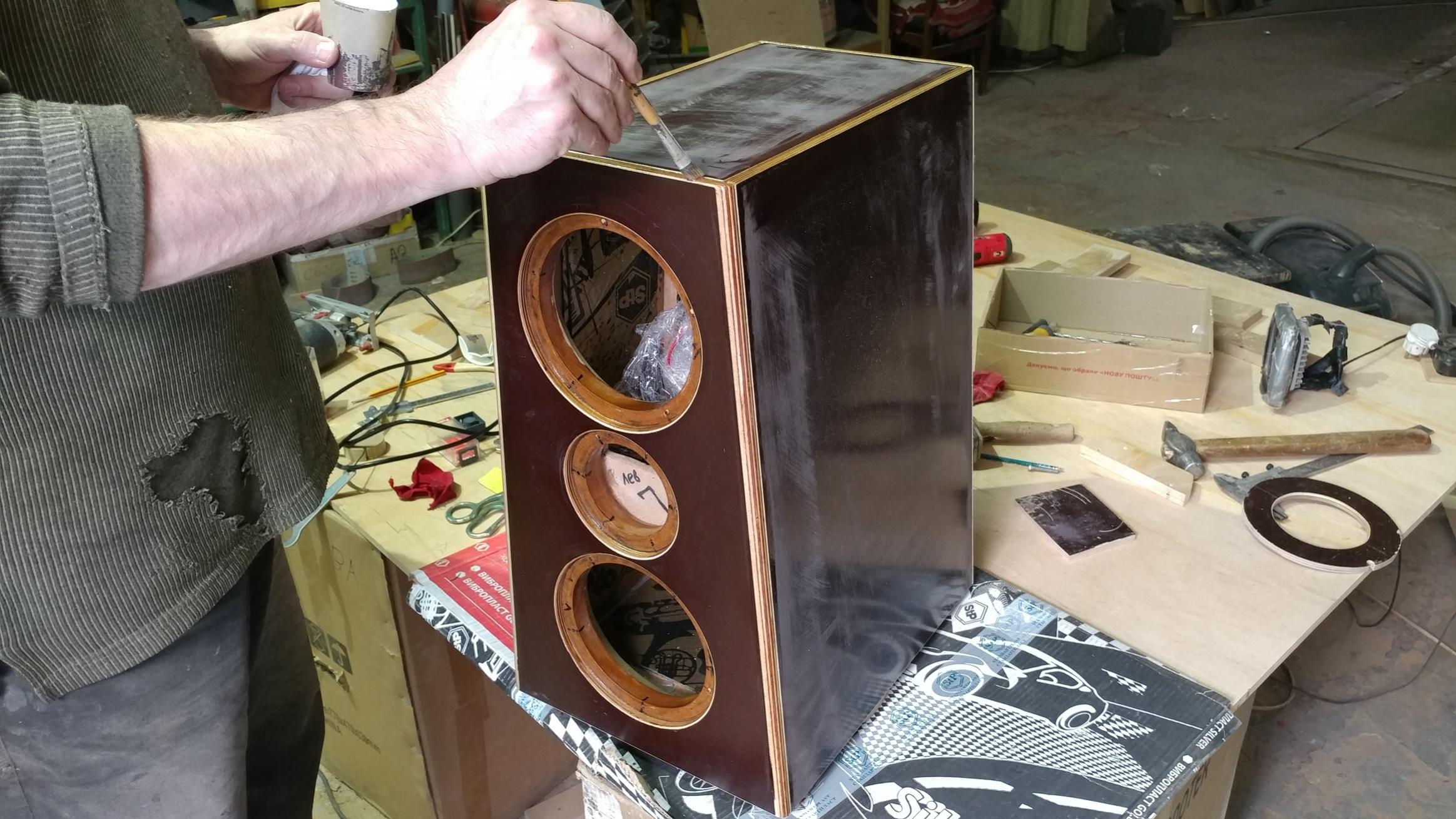

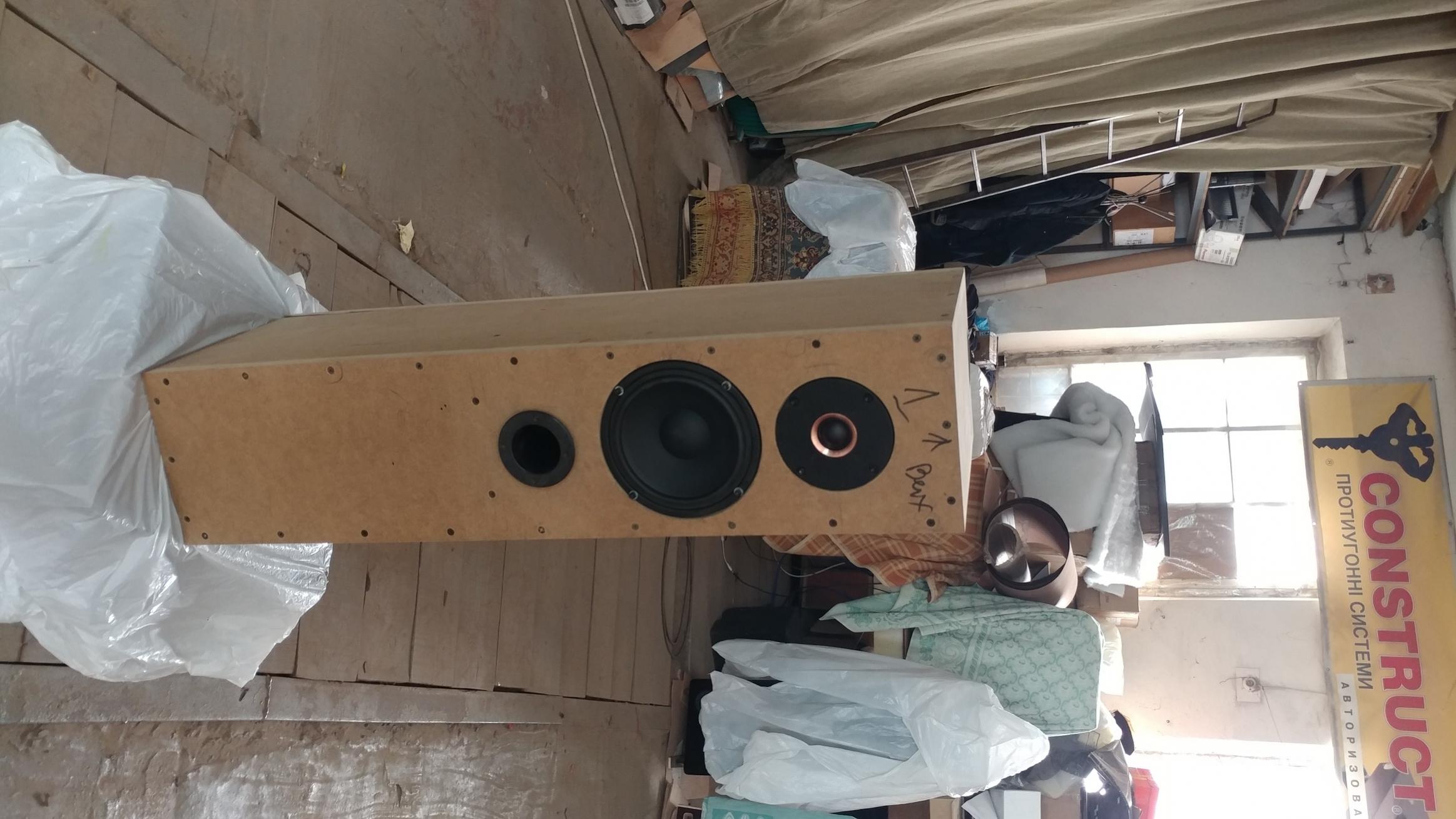

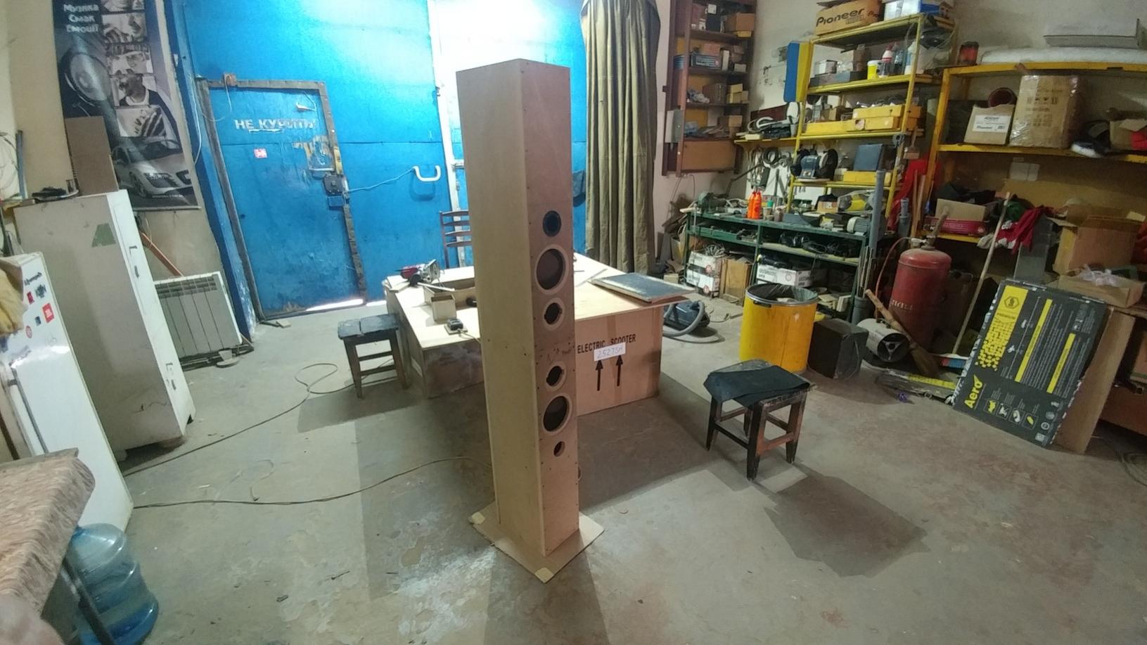

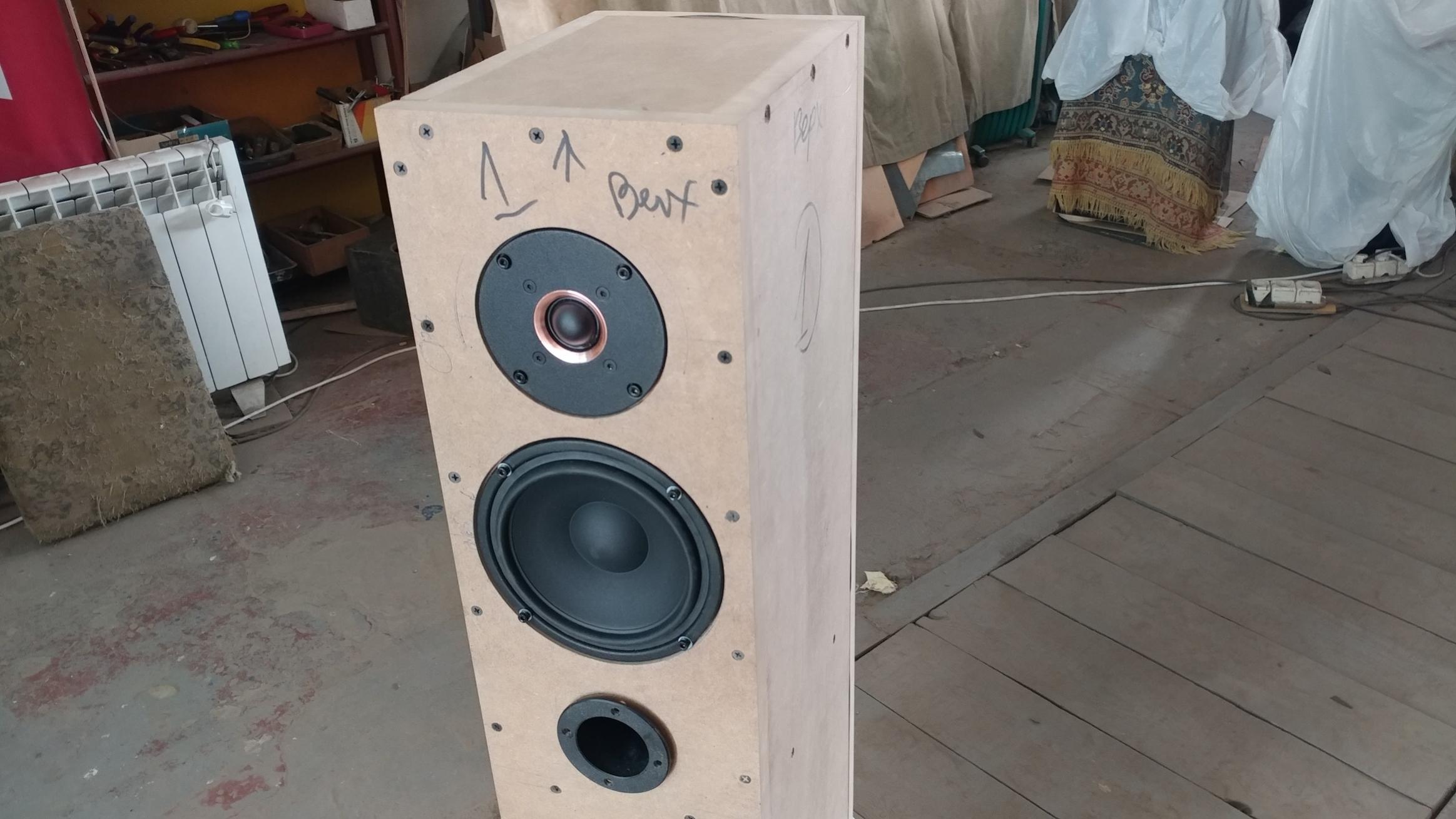

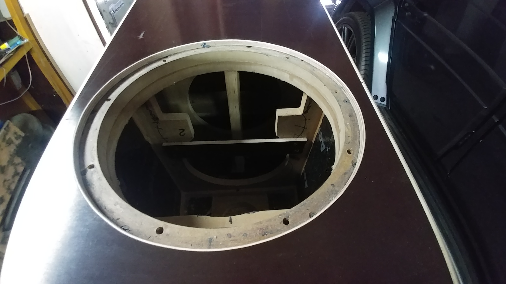

Продолжаем подготовку корпусов к покраске..это кропотливая и довольно длительная работа....
Ну а пока эта работа медленно движется, решили сделать пару несложных акустик...надо отработать на них новые технологии, да и добавить опыта))) Начали с 2-х полоски, благо хорошие динамики под рукой, пассивные кроссоверы тоже есть качественные....правда, не к этому комплекту головок...Но ..тем интересней будет поэкспериментировать, подобрать фильтры: прибор АЧХ есть, . хороших по качеству индуктивностей , конденсаторов и резисторов...навалом.... Трубы разного диаметра и длины докупил монакоровские.... Вперед!
Акустику изготовили с возможностью изменять ее обьем от 13-15л до 30-32л.... Есть герметичная перегородка...Поэкспериментировали....и пришли пока чтто к варианту БОЛЬШОГО обьема.... Хорошо играет..завтра продолжим....нужны корректировки АЧХ...померяем, посмотрим, послушаем

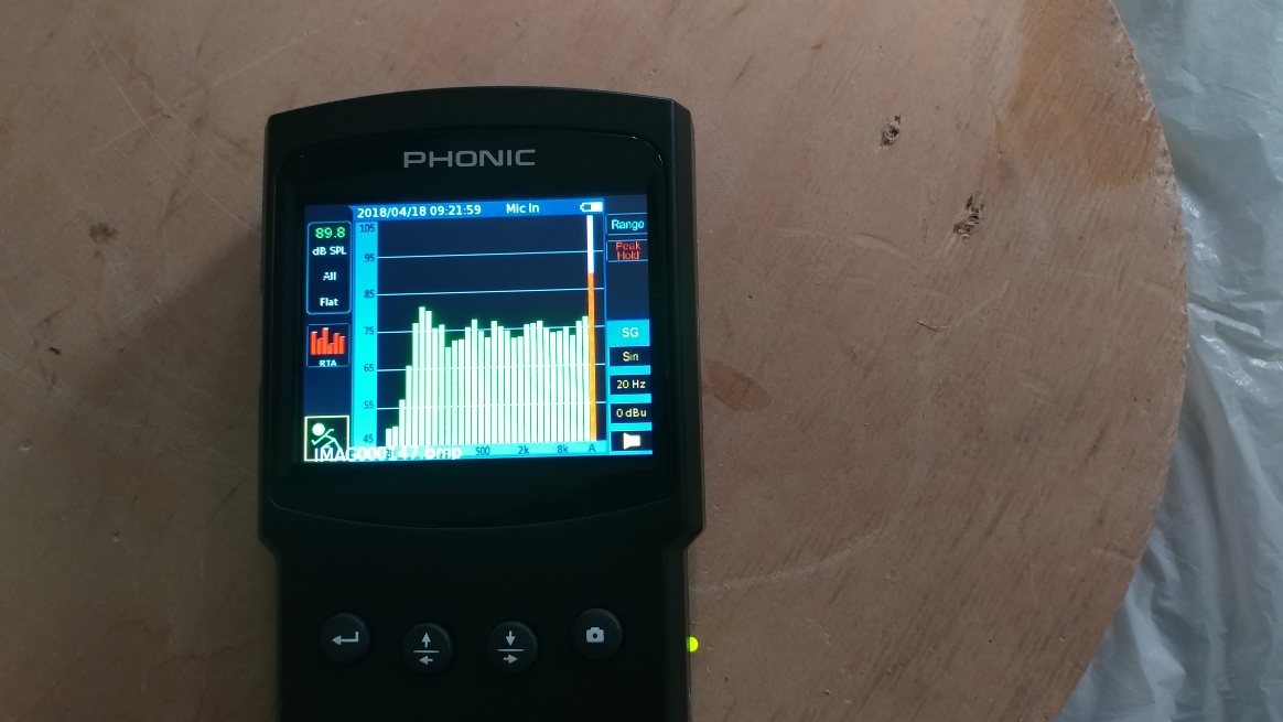

сегодня прослушали акустику...хорошо звучит. Для интереса снял АЧХ...тоже неплохо....Поработаем с настройкой фазика , демпфирующими материалами и подбором индуктивнстей, емкостей ....и все будет...ОК!!

Ваще - кривовасто
Сиси эксель хороши с 3-м порядком и по-ниже раздел.
Миды какие?

По умолчанию Re: домашняя аудиосистема из автомобильных компонентов
вообще ящик пока был...практически пустым...чуть чуть поролон был...украинский)))
Добавлено через 4 минуты
morel H6.1
Добавлено через 6 минут
используем головки из наличия
Последний раз редактировалось Сергей Максимович; 18.04.2018 в 12:25. Причина: Добавлено сообщение

Попробуй раздел 1,8-2,2кгц 1+3 порядки

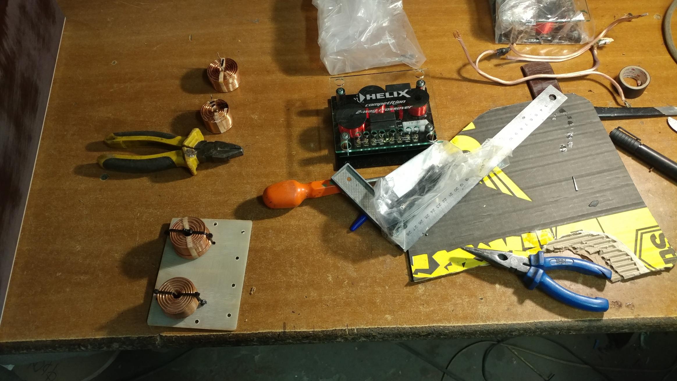

Я понял.... Мы сейчас дорабатываем кроссы для би-ампинга/би-вайринга . Это кроссы из линейки Competition Helix.....Они собраны на качественных элементах и более/менее УДАЧНО подошли к нашим головкам....Временно делаем их выносными и после сборки корпусов, виброизоляции и демпфирования начнем экспериментировать с АЧХ.... Параллельно осваиваем иные варианты финишной отделки корпусов....это очень интересно!!!

Чтобы заиграть эксельки нужно при 3-м порядке горстка нифиганетехноминалов конденсаторов, причем хороших...... а хорошие встанут в небюджетную копеечку

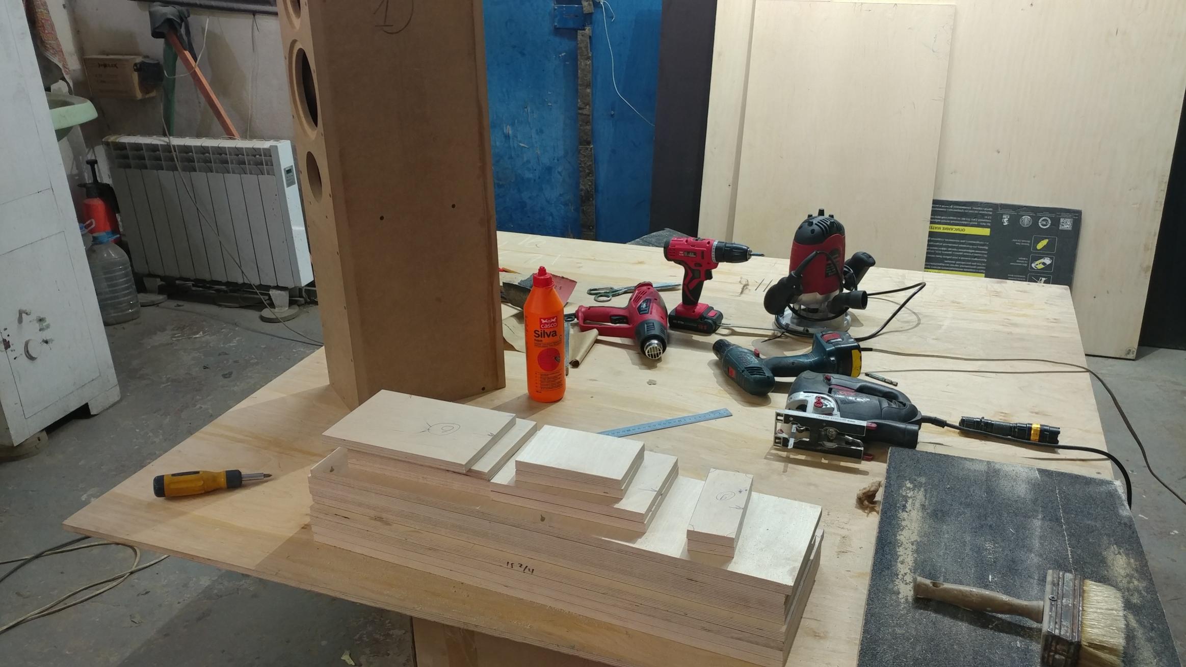

...не хочется увеличивать бюджет ...((( Попробуем добиться приемлимого результата малыми средствами... Виброизолировали корпуса, дорабатываем пасс кроссы... А на столе уже горка заготовок под следующий маленький проект))) На обоих небольших проектах отработаем технологию отделки корпусов...аж руки чешутся)))

Учите своего сучкогрыза работать с фрезеровкой, шкантами и склейкой.

Металлический крепеж может быть только на креплении динов и клемм!!!

Olddad,
...неееее...не согласен....мы не мебельщики и так не привыкли... И у нас нет струбцин..И с шурупами ТОЧНО конструкция крепче!)))
А самое главное, что с шурупами конструкция разборная....А нам в процессе работы приходится не раз разбирать и только в самом конце склеивать..Так что ВСЕ просчитано!)))

Вот те катушечки на плате...... толстым проводом.... которые вы явно используете в параллельных цепях...... кошернее таки тонким проводом
А вот на мидбас - железо или недетский феррит
