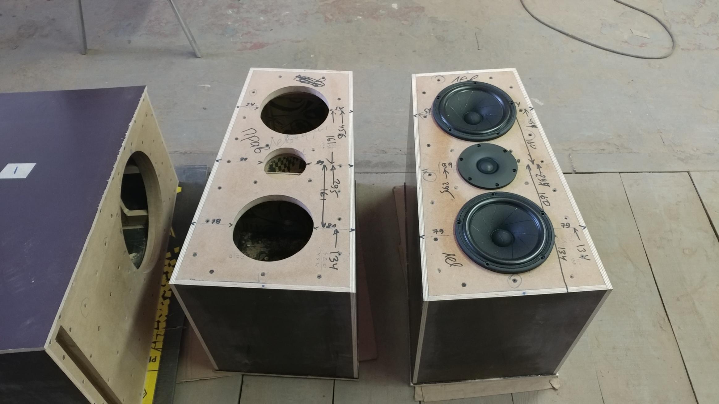

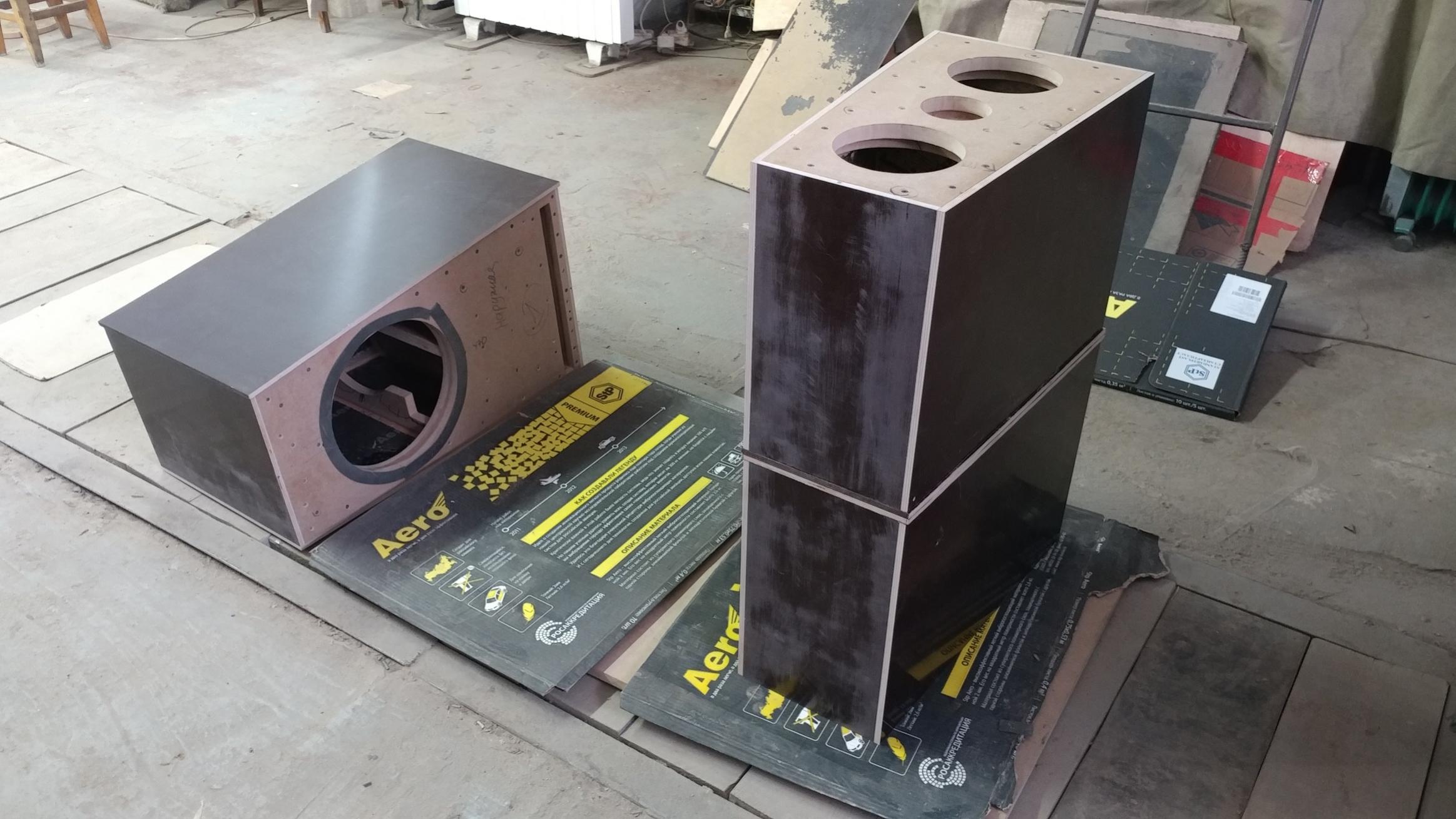

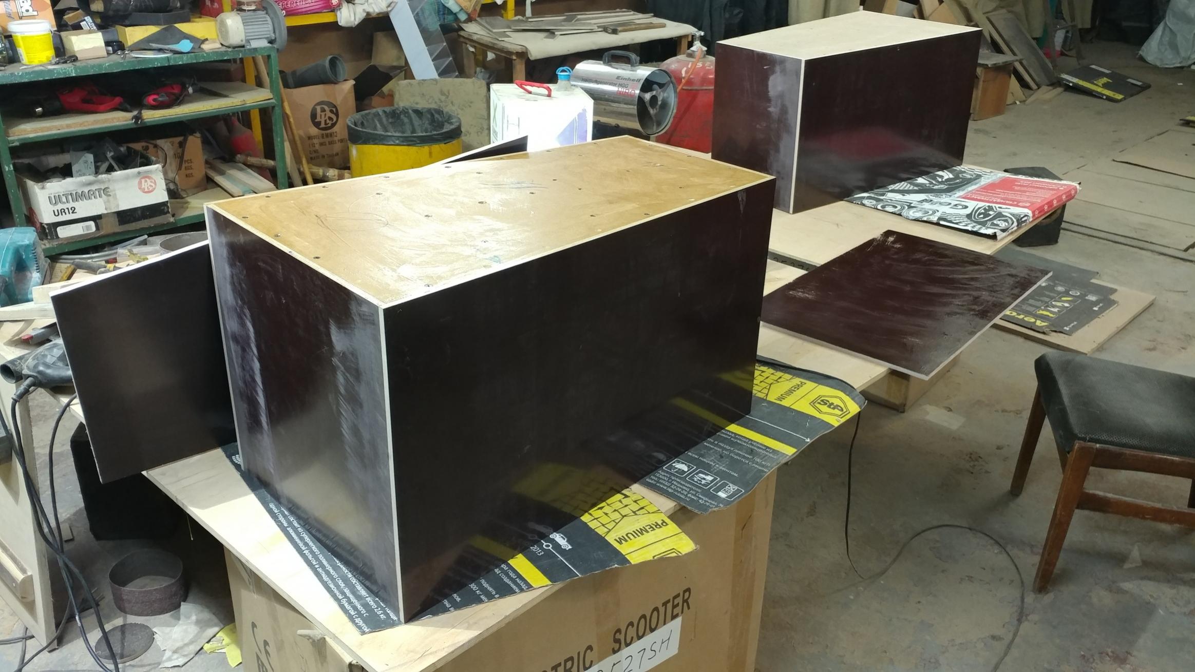

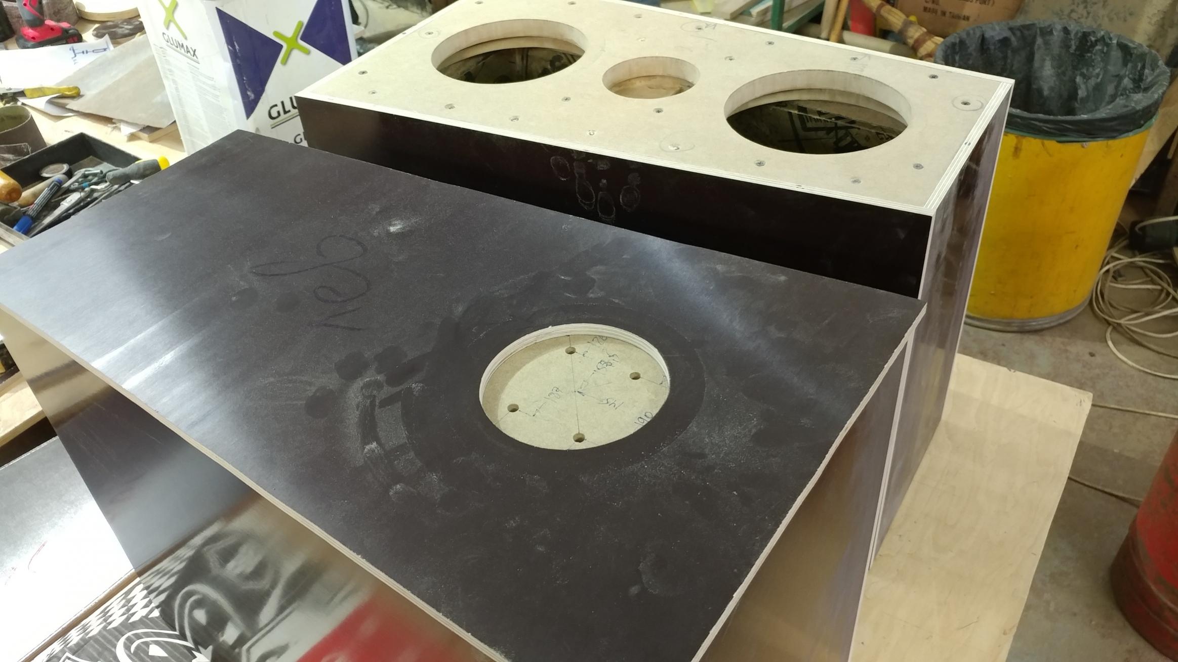

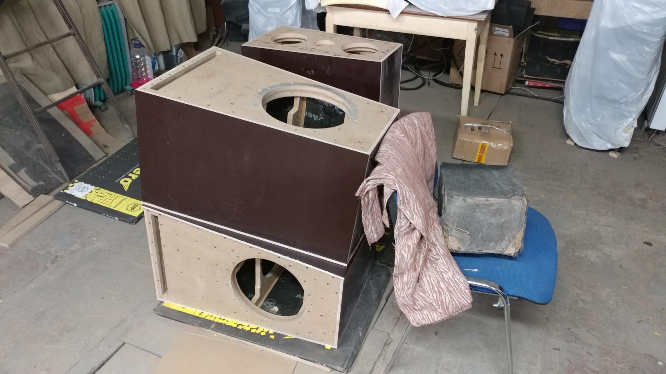

День 10-й....
Продолжаем трудоемкую работу, облицовываем влагостойкой фанерой корпуса.. Пересекли экватор, в том смысле, что чуть больше половины работы по облицовке сделали... Акустика становится ЗАМЕТНО симпатичней!))) нам самим ОЧЕНЬ нравится!... А тут подоспел НЧ динамик.....КРАСАВА!!!! встал в гнездышко, как вкопанный!))) Шикарно сморится...мощно и пропорционально...

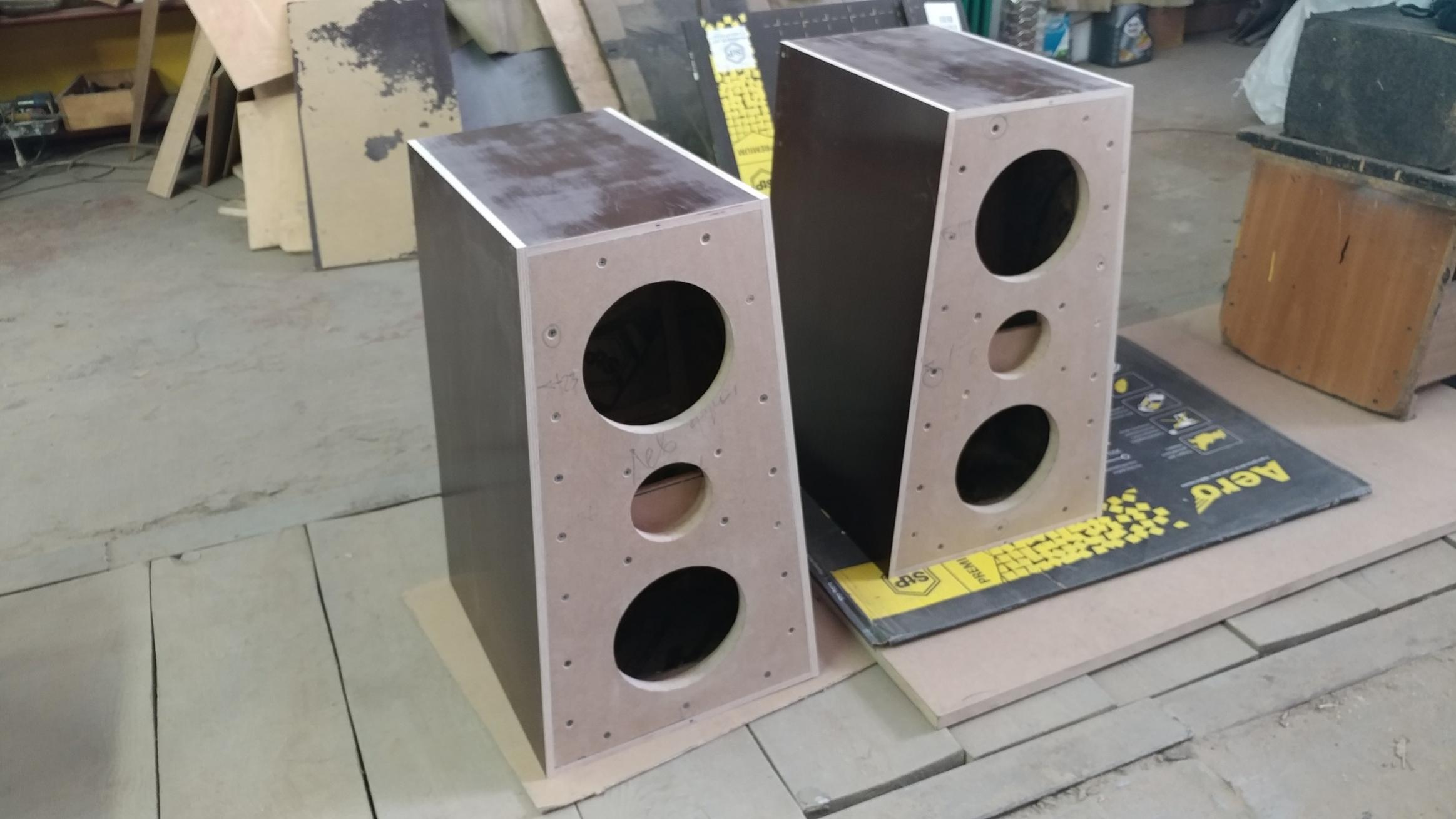

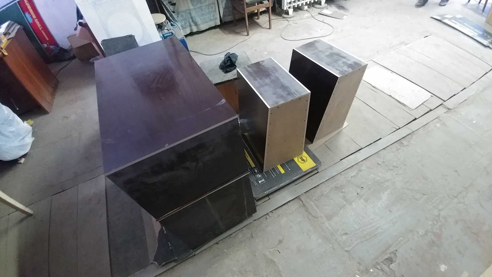

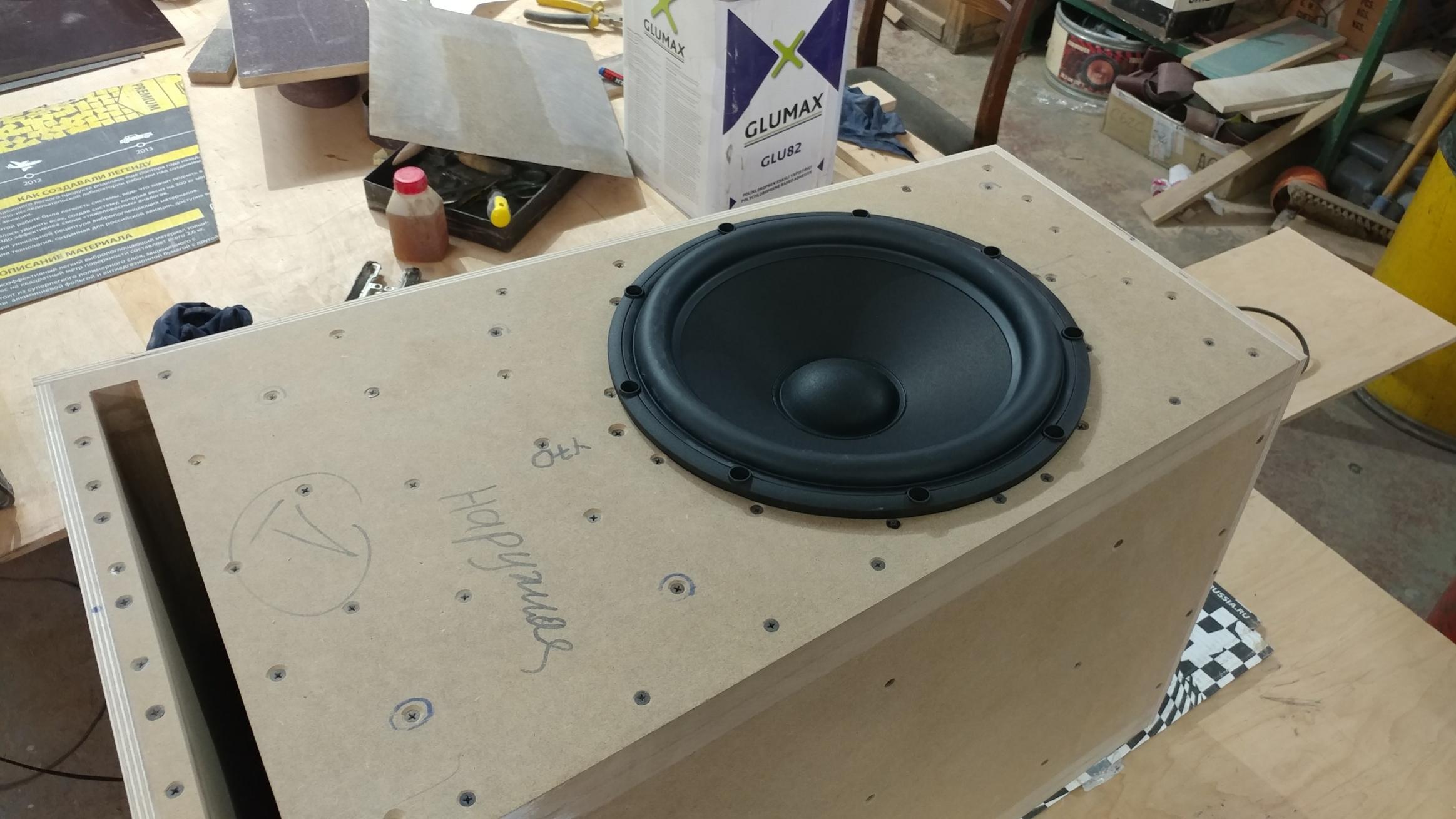

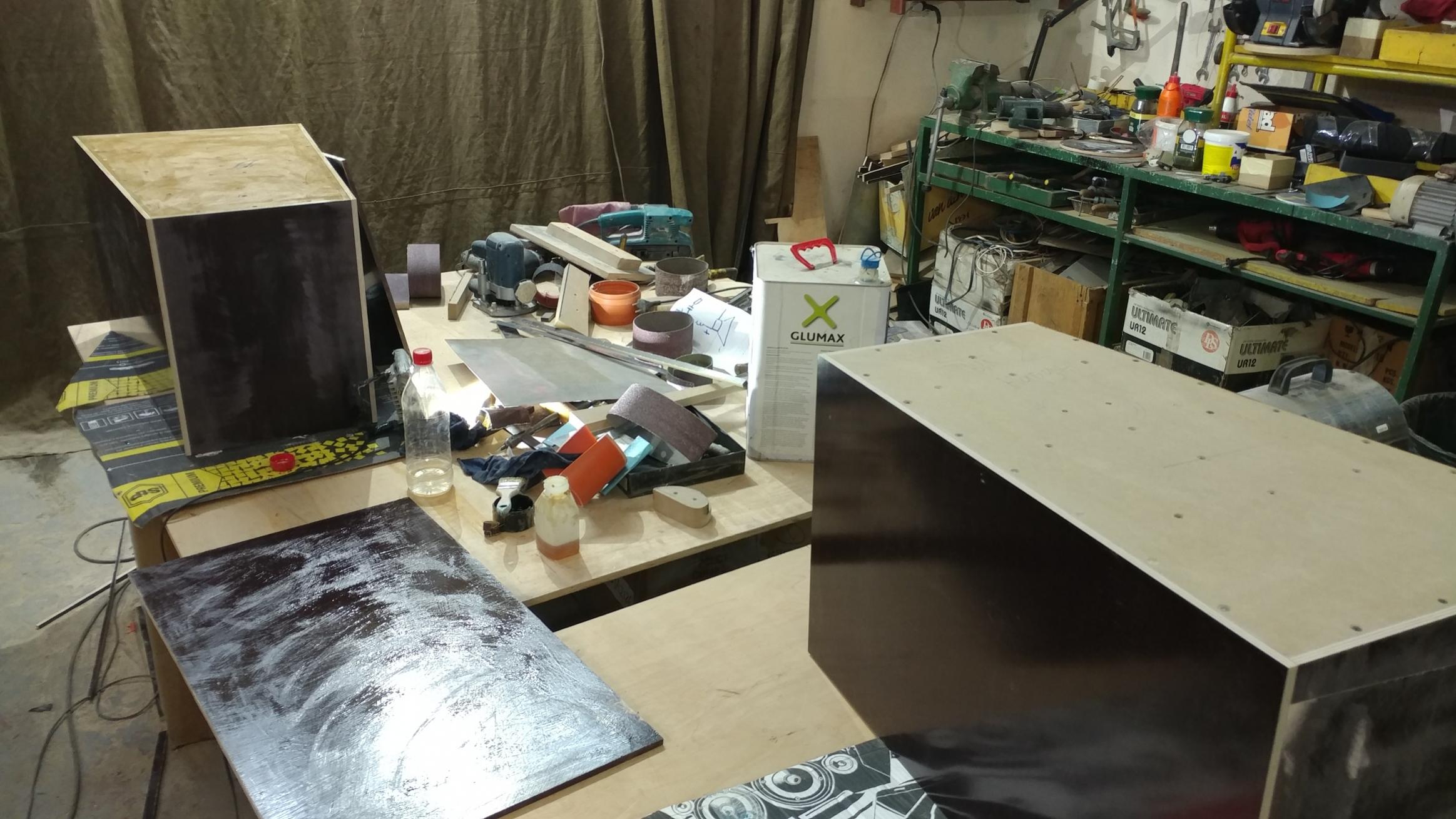

День 11-й...
Сегодня очень напряженный день: боковины, верх и низ всех корпусов отшлифованы, приклеены. Приступили к приклейке и шлифовке задних панелей. По прежнему движется все медленно, стараемся не форсировать, делать все скрупулезно. Внешний вид вырисовывается очень достойным! Вес , блин, непреподьемный!!! Не знаю выдержат ли Монакоровские конуса????? Ожидаемый вес "пирамиды" в сборе....70-80кг!! каждая.... Завтра очередной рывок, если гололед не нарушит планы....

Выдержат, только шипами на бетон не ставьте, а то затУпите
Старый 03.03.2018, 20:53   #277
Сергей Максимович
Аватар для Сергей Максимович
Регистрация: 02.07.2010
Сообщений: 1,404
Репутация: 122
По умолчанию Re: домашняя аудиосистема из автомобильных компонентов
Alex.z,
Да в комплекте же идут аккуратные кругляшки с зенковкой в центре....В этом плане все продумано у них... Ну в процессе работ мы всегда ставим конусами на 19мм фанеру или МДФ...

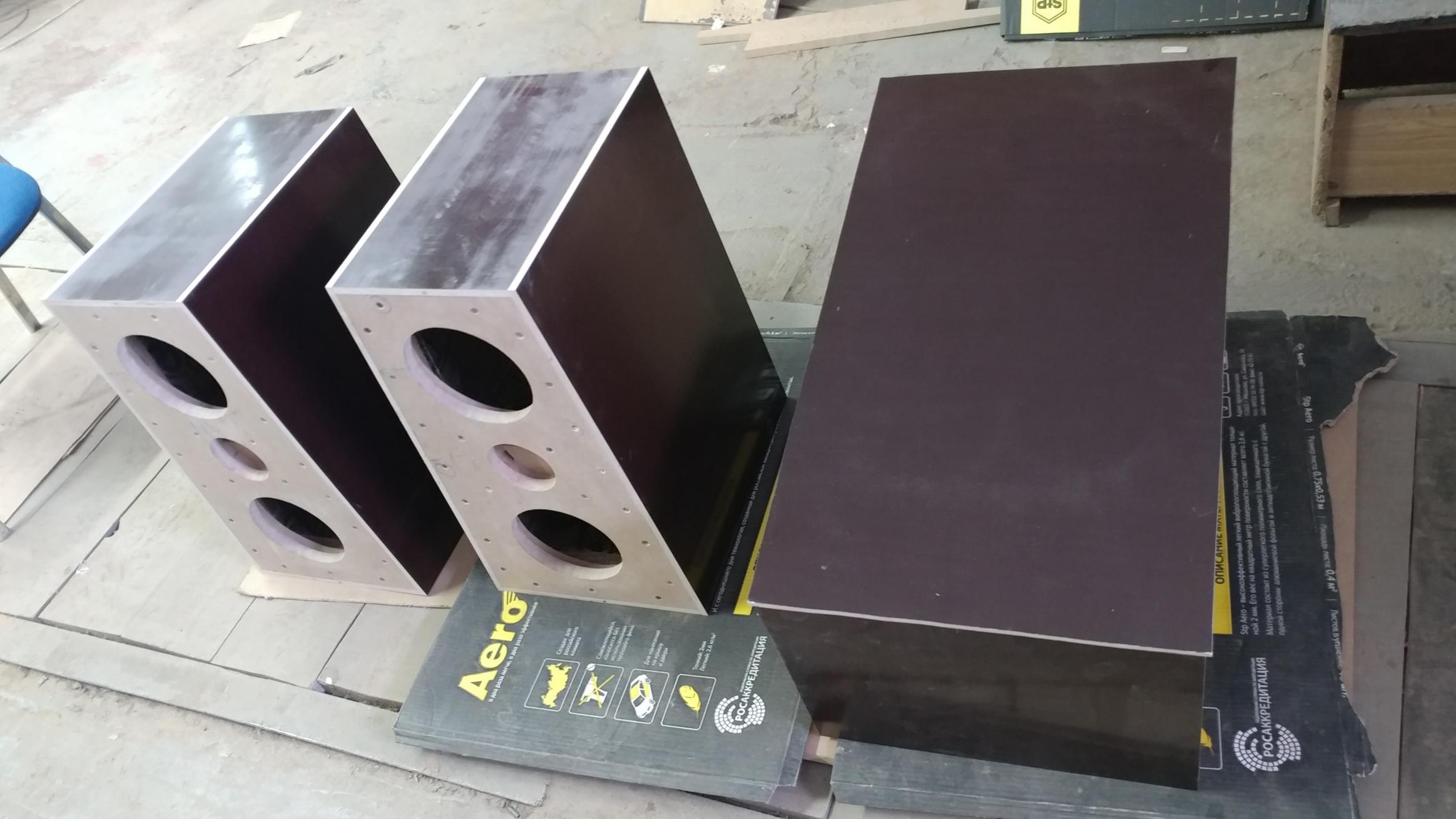

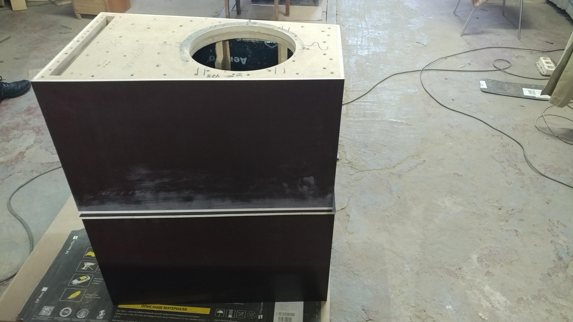

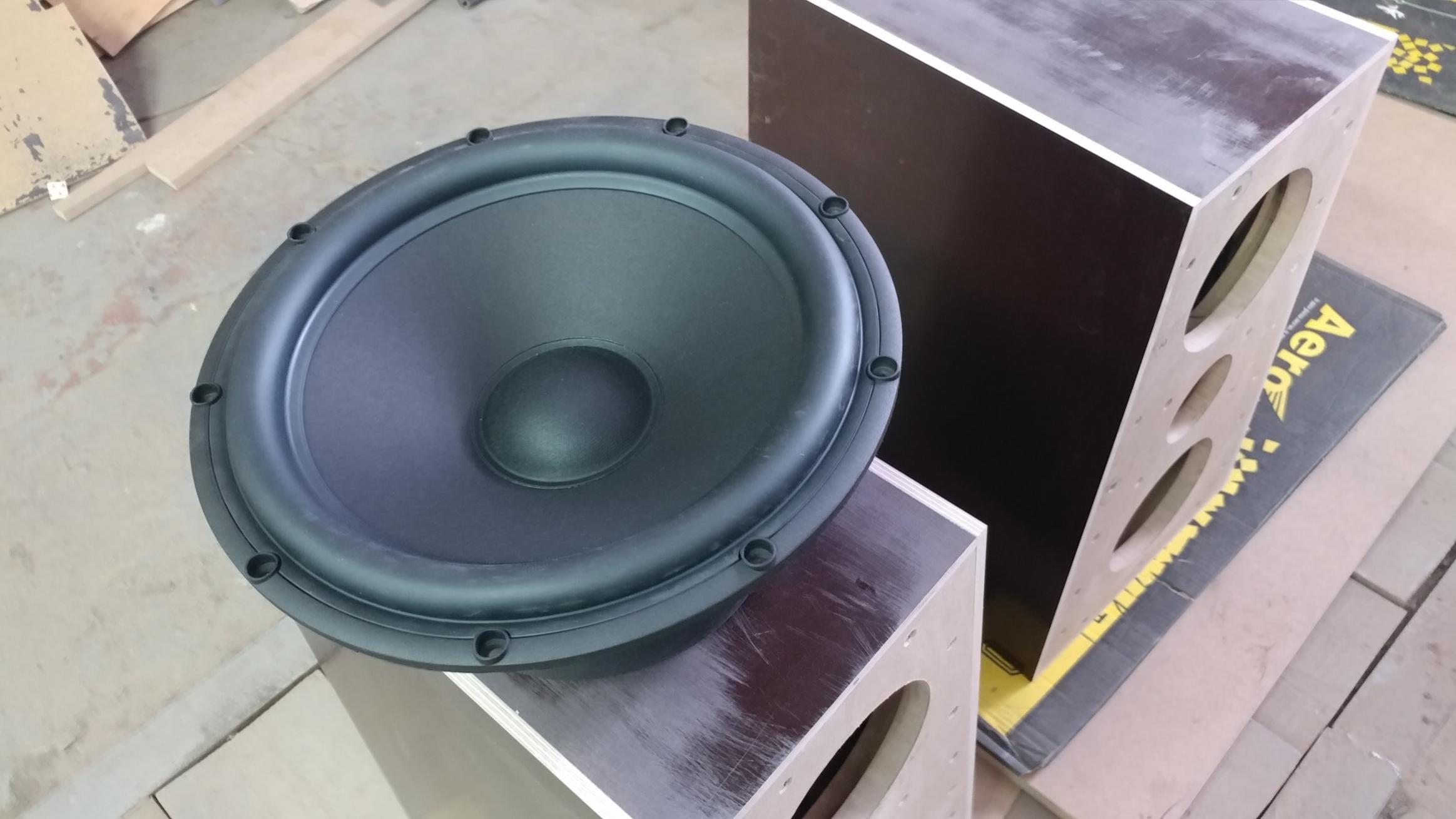

День 12-й....
Укороченный раб.день, т.к. сильно устали....Полностью закончили облицовку и шлифовку боковых панелей, верх, низ, задние панели на всех корпусах. Остались только фронтальные самые сложные и ответственные панели....надо отдохнуть перед этим.Зато получили все динамики и примерили...встали , как вкопанные, несмотря на замечания по качеству от кухонных "мастеров")))) Смотрятся ВПЕЧАТЛЯЮЩЕ!!!! Очень интересно, а как заиграют, зазвучат в ансамбле)))
Ну и самые большие сложности и трудности в финишном оформлении.... ожидают нас впереди. До конца еще не решили насчет выбора варианта технологии...будем пробовать. Спешить не будем...

А чего выборки не сделали под динамики?
