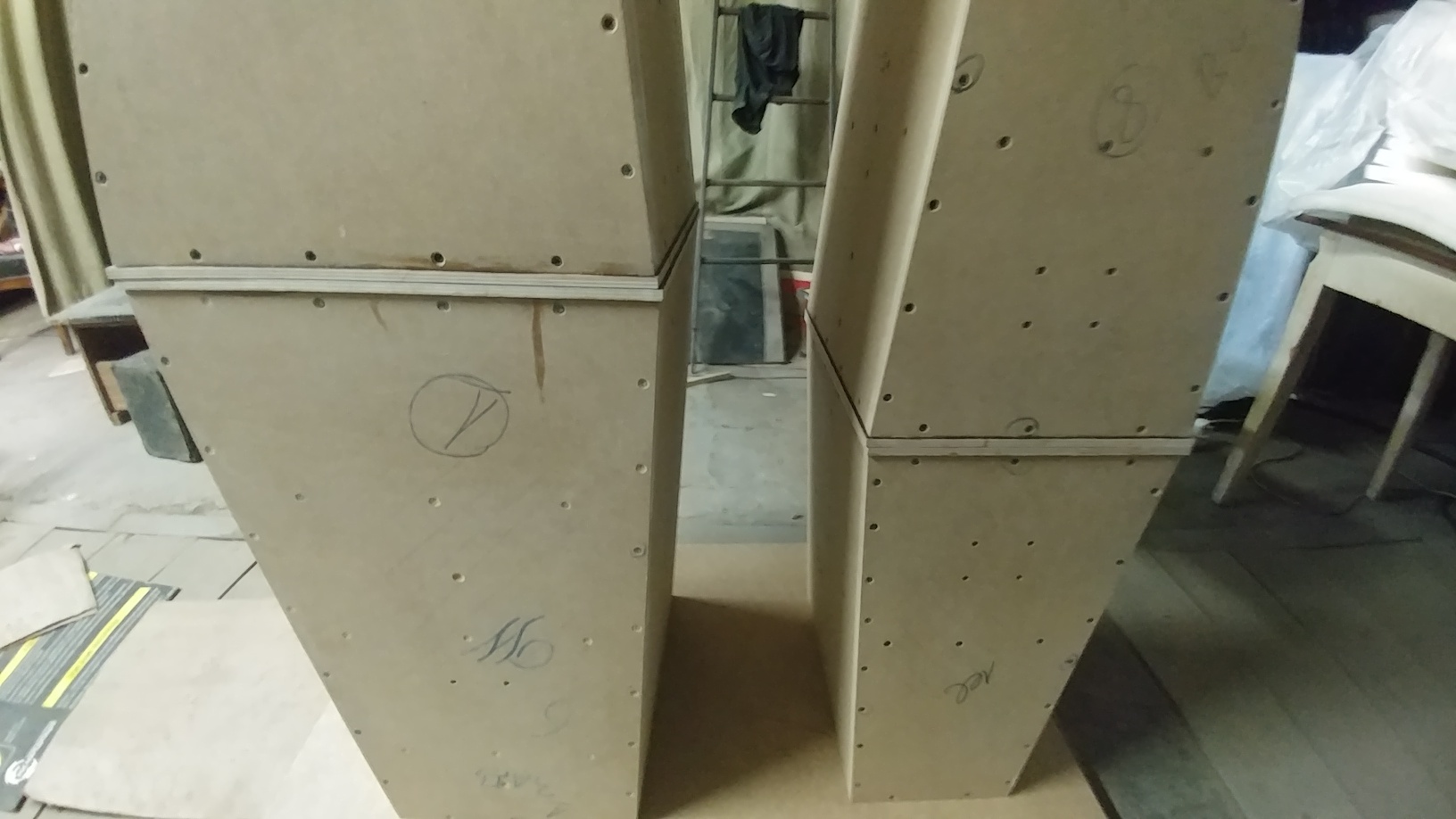

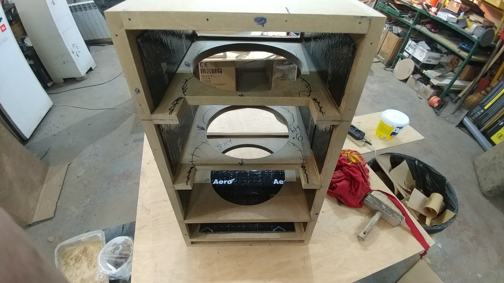

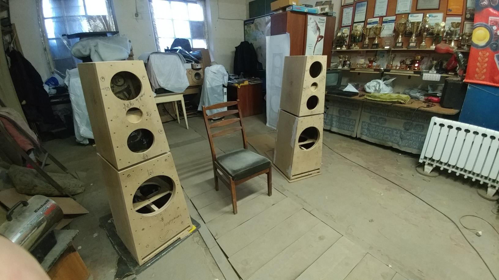

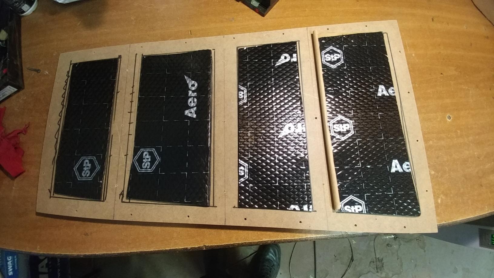

Все корпуса вышлифованы, все необходимые внутренние перегородки, ребра жесткости установлены, виброизоляция в 2 слоя нанесена

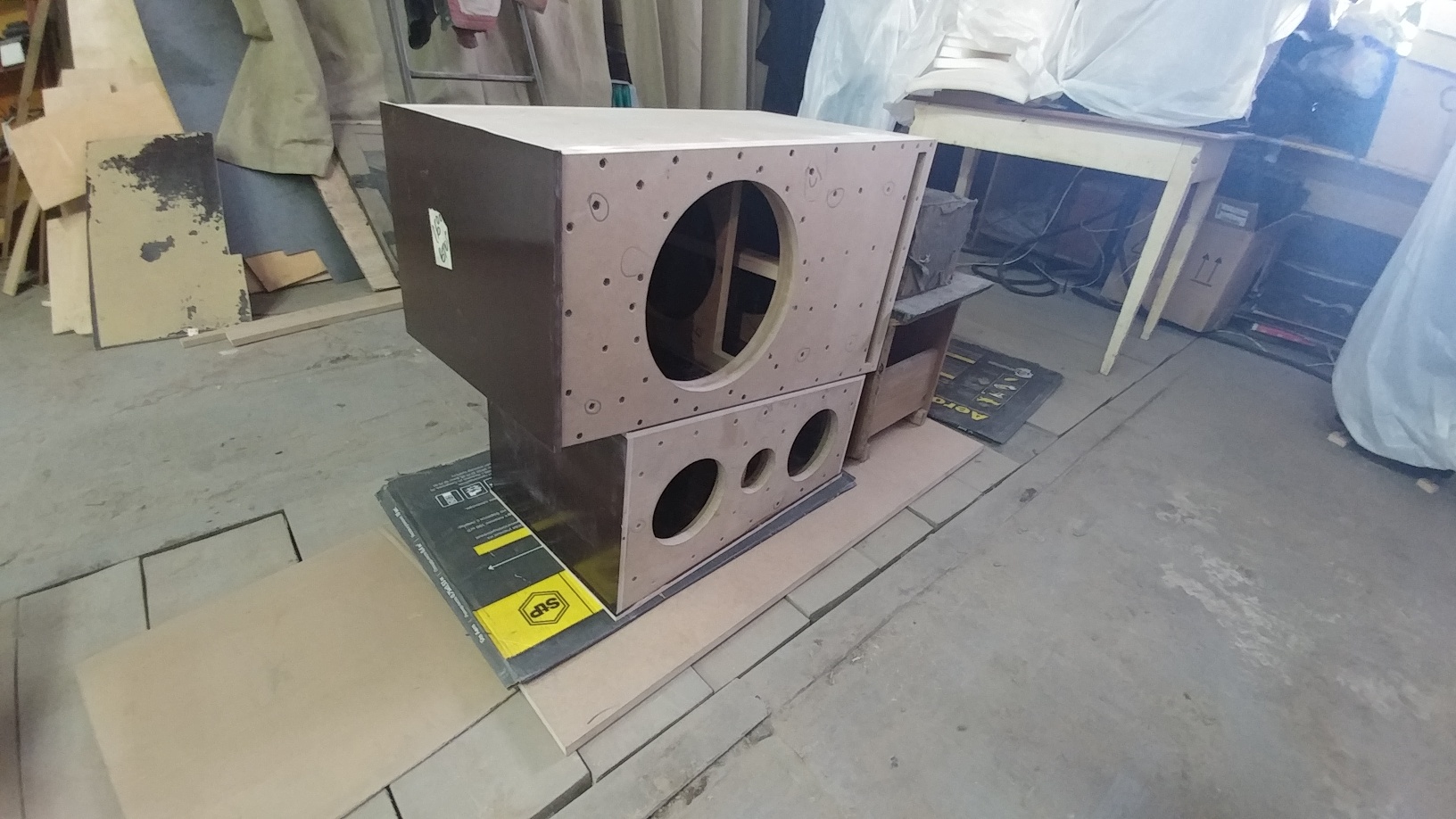

Старый 22.02.2018, 18:24   #242
Сергей Максимович
Аватар для Сергей Максимович
Регистрация: 02.07.2010
Сообщений: 1,404
Репутация: 122

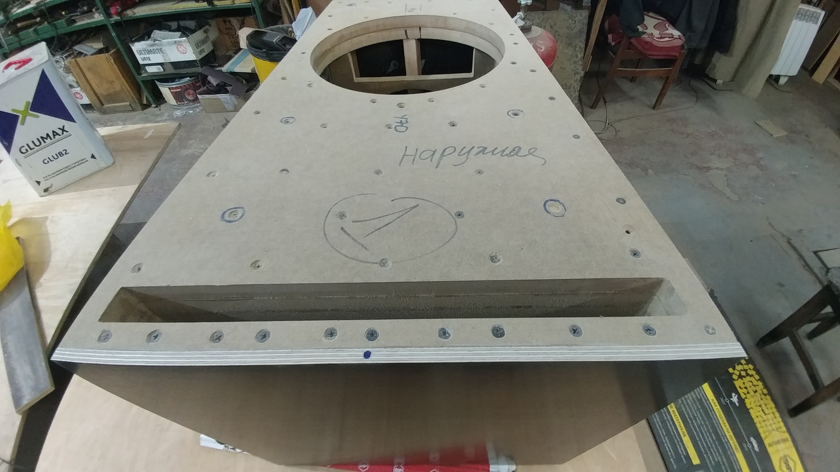

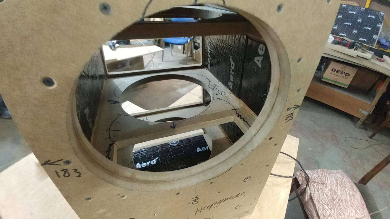

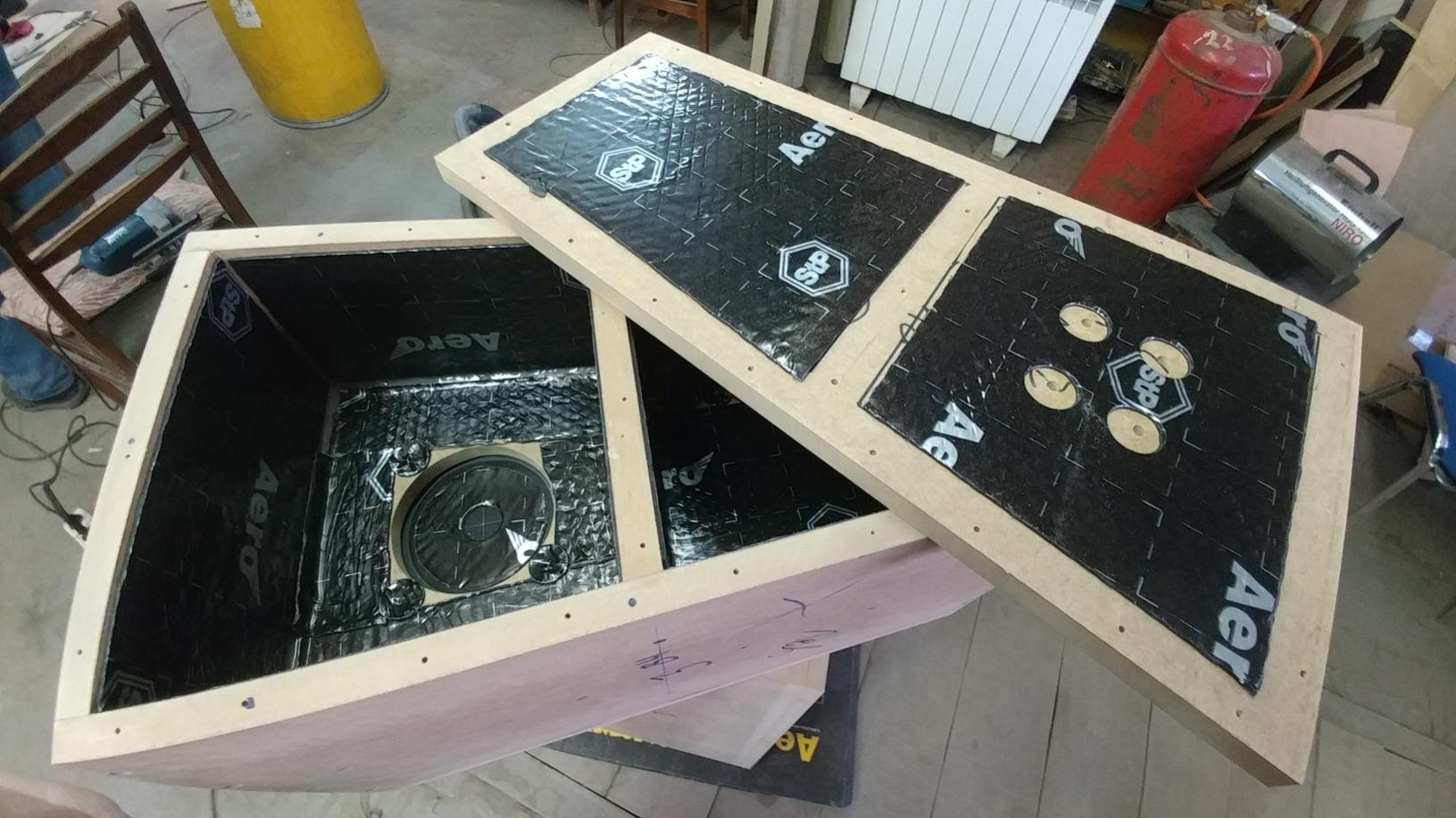

По умолчанию Re: домашняя аудиосистема из автомобильных компонентов

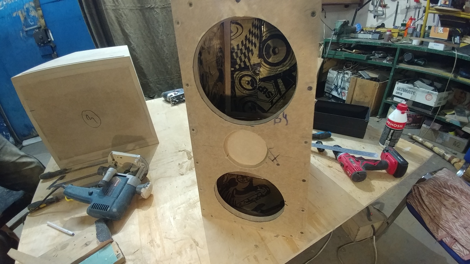

День 4-й...

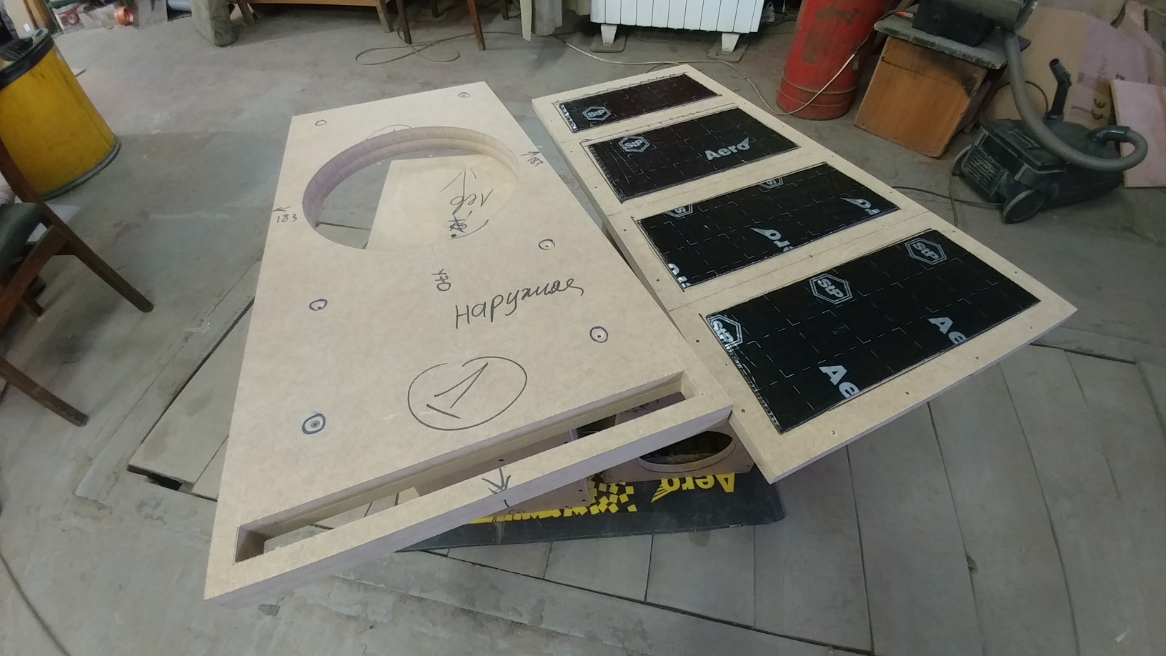

Разметили и точно вырезали посадочные отверстия под головки. Продолжили виброизоляцию и герметизацию корпусов... К сожалению, пока не получается нормальный вариант финишной отделки...экспериментируем....
Обратили внимание, что жесткость конструкции в районе подвеса басового динамика...недостаточна. Завтра будем радикально усиливать, ставить дополнительные мощные опоры...

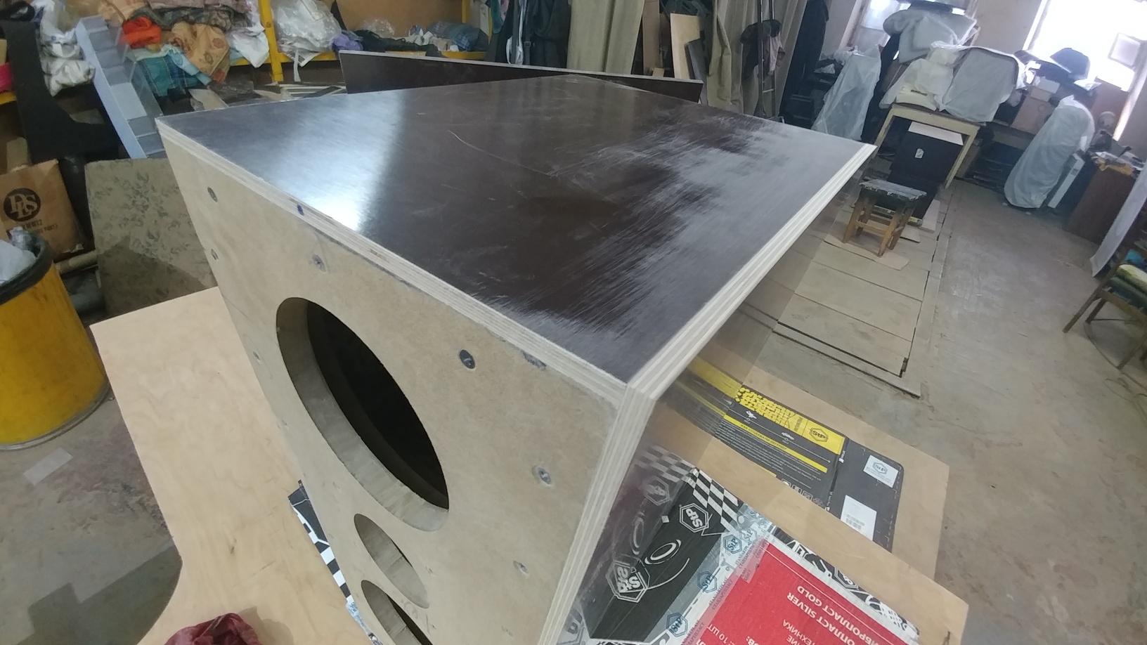

а вот одна красотка и вырисовалась..))..., мощно, убедительно смотрится)) даже в черновом варианте....

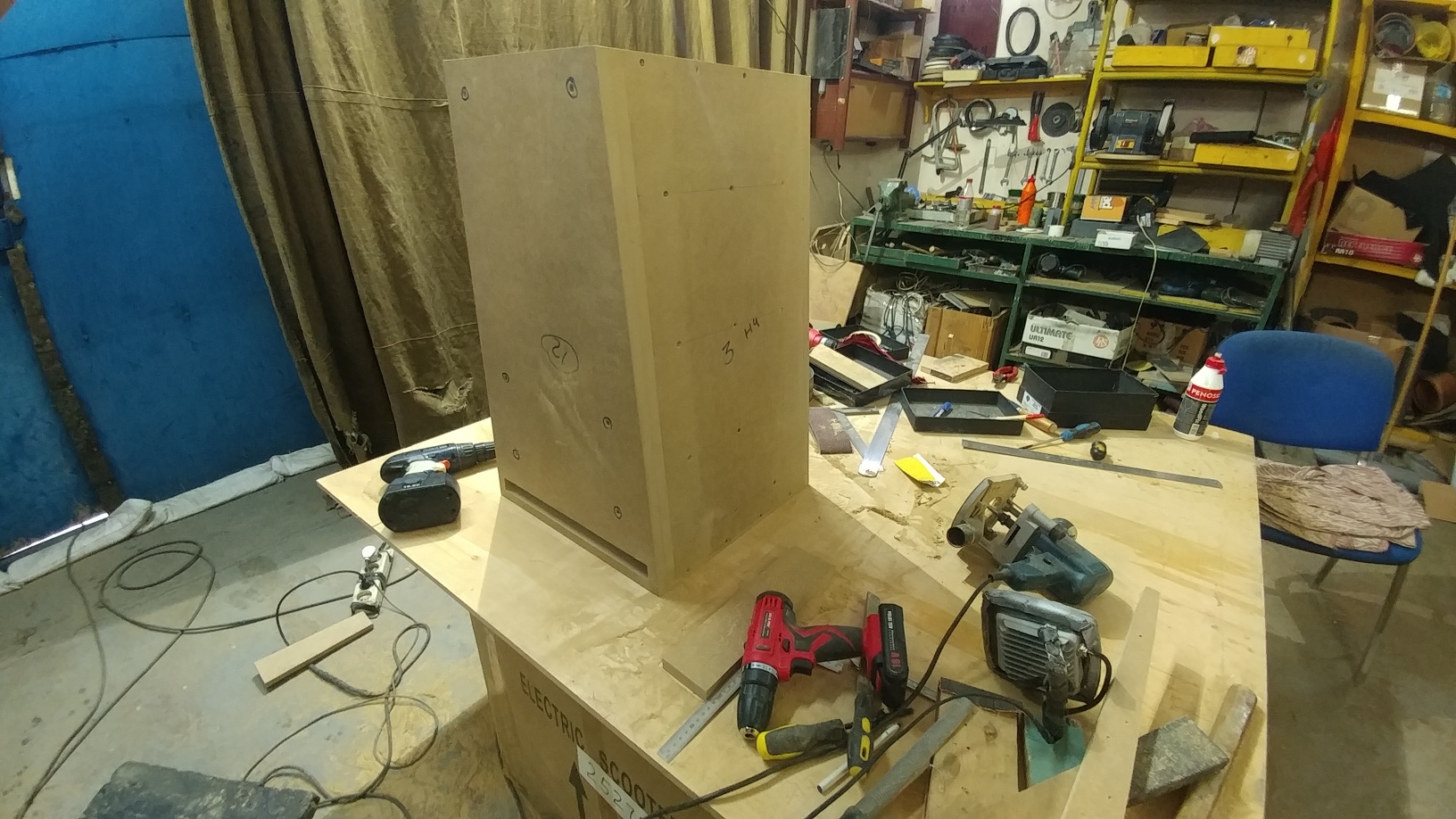

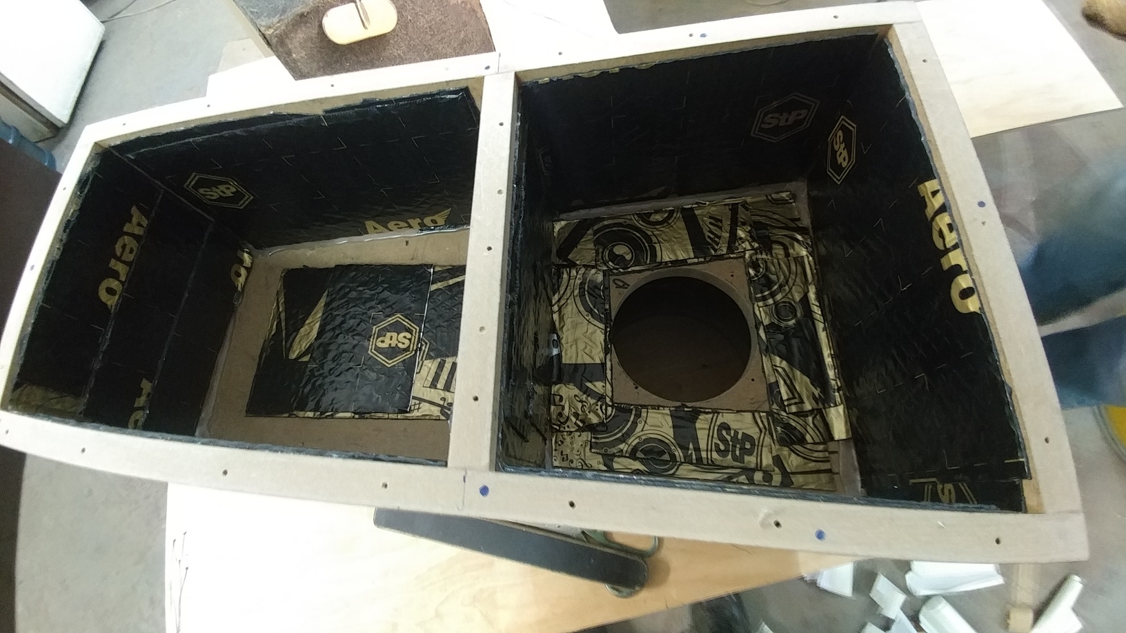

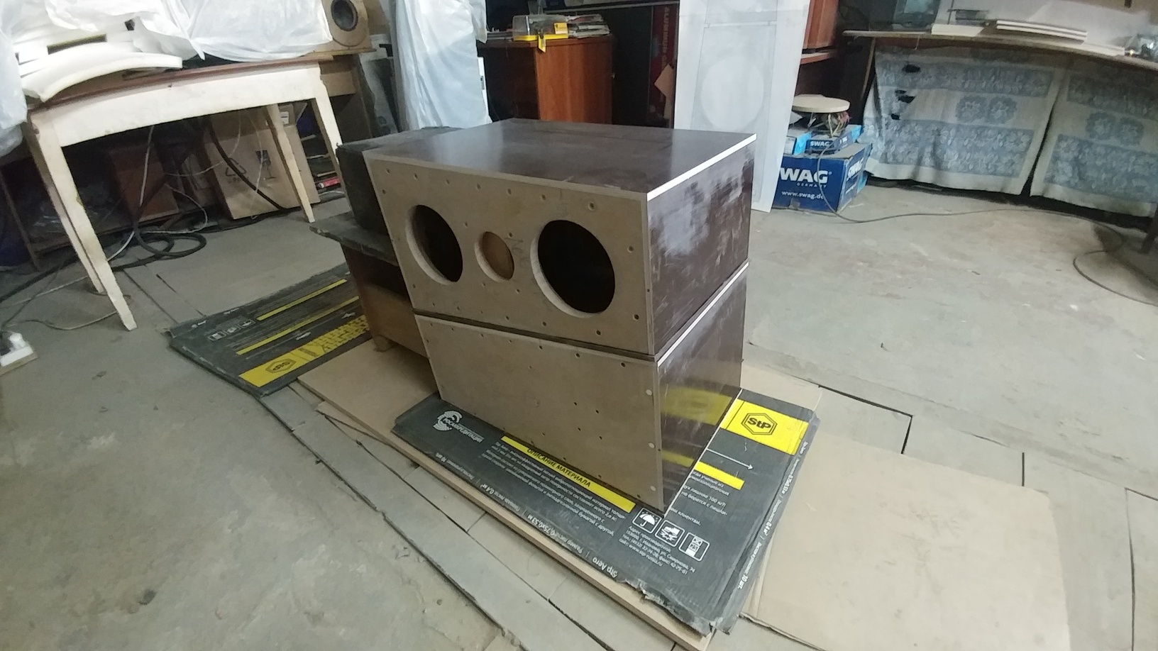

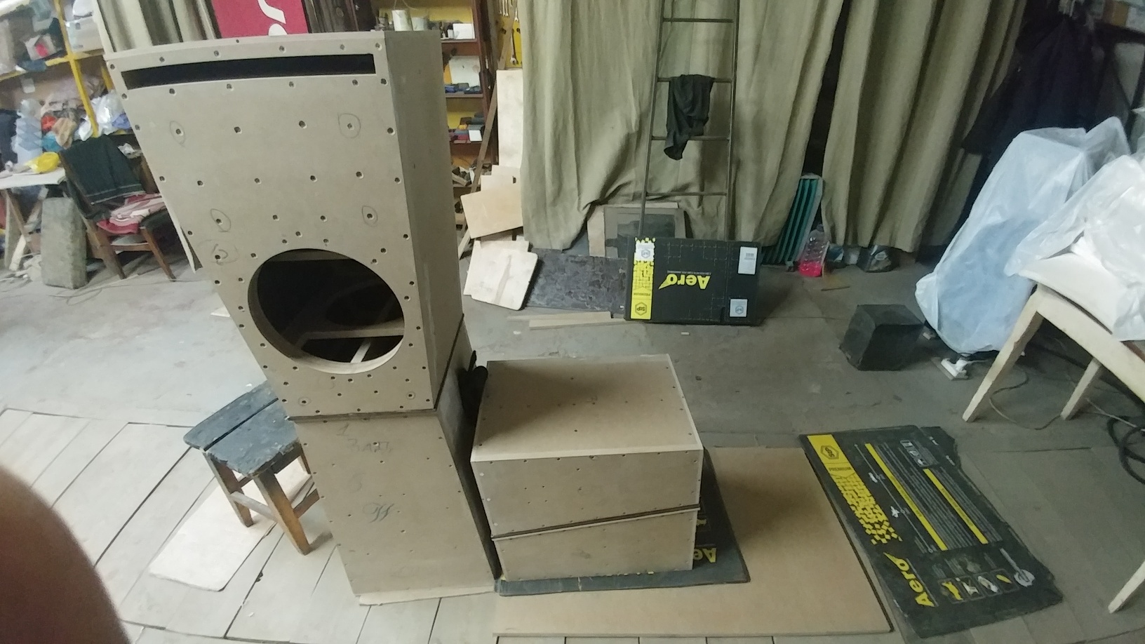

День 5-й..
Закончили сборку всех корпусов в черновом варианте, в основе,так сказать....Заканчиваем виброизоляцию... и чистовую шлифовку, выравнивание всех поверхностей.... Проверили один из вариантов финишной отделки....покраска....Хорошее качество,но надо проверить как оно будет сохранятся во времени....т.е. что будет с ним через 2-3 недели... Установили обе колонки...любуемся...хорошо смотрятся...фундаментально...мощно...особенно, когда сидишь напротив)))

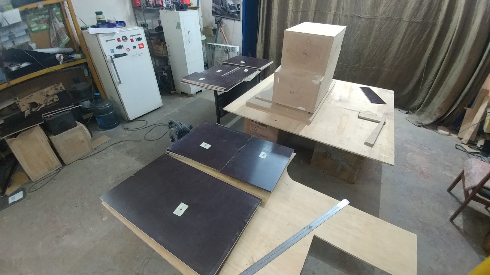

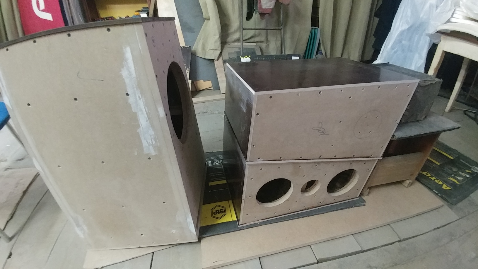

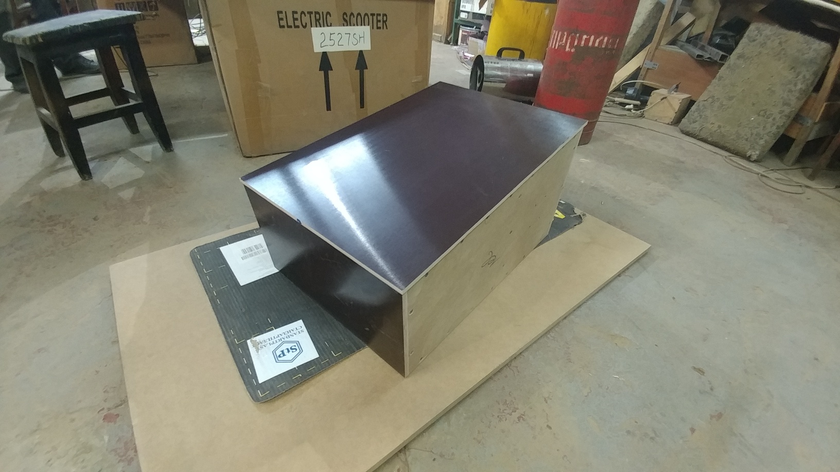

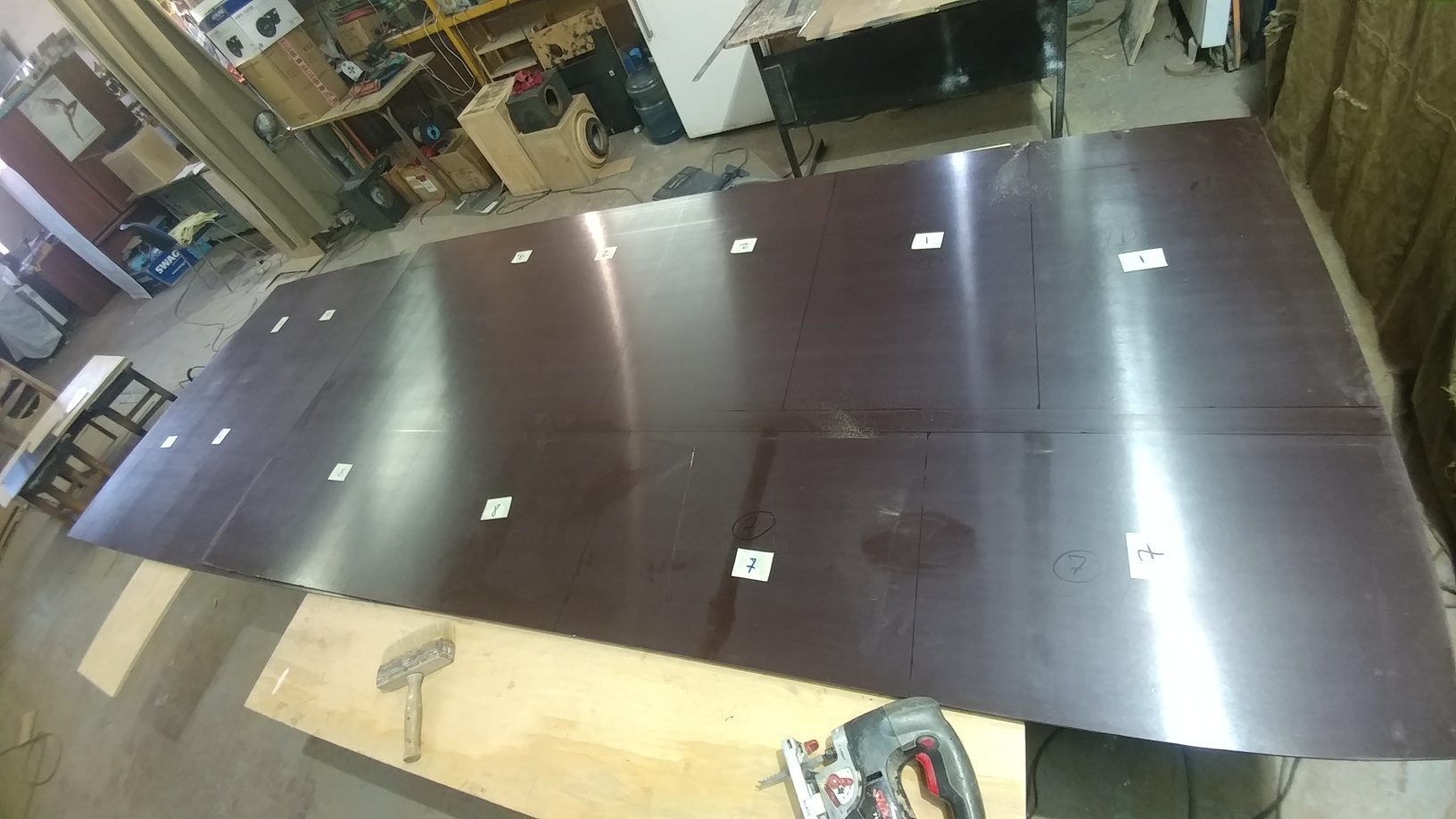

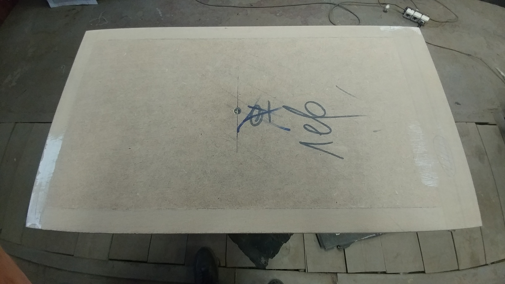

День 6-й....

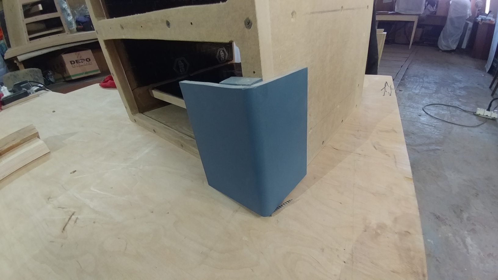

Сегодня немного потрудились, готовимся к облицовке корпусов фанерой.
Разметили и распилили на заготовки...кстати , очень непростой процесс, т.к. вручную расчертить с максимальным использованием материала очень непросто. Но справился, 2 листа влагостойкой фанеры использованы на 97 %!!, т.е. почти без отходов. И напоследок склеили и оставили под прессом 2 образца ( разными клеями ..) Завтра посмотрим результат...

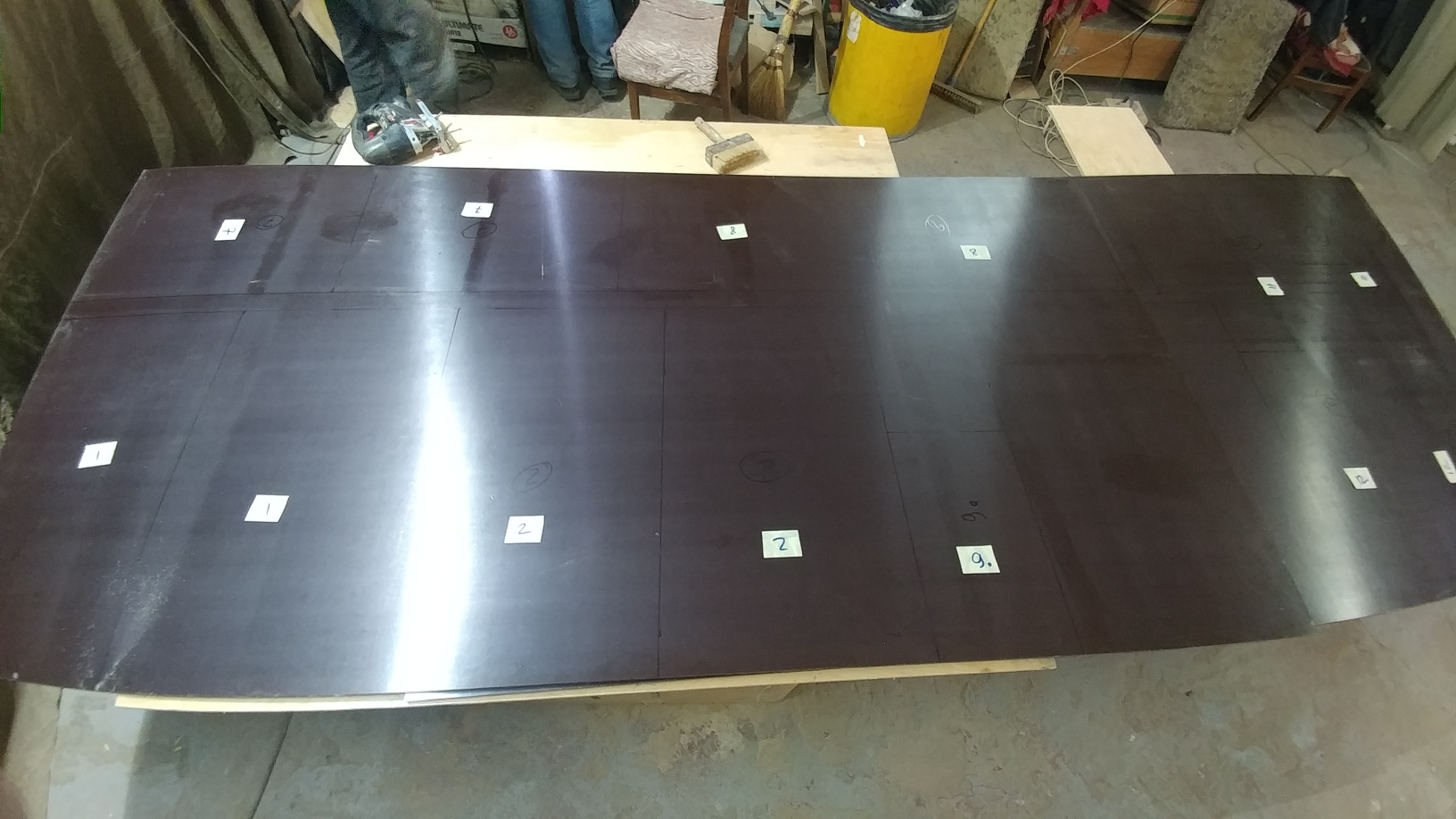

Вот, кстати, виден упомянутый эффект ...искривления...
А пилим мы почти идеально, хоть и вручную...мастера хорошие..

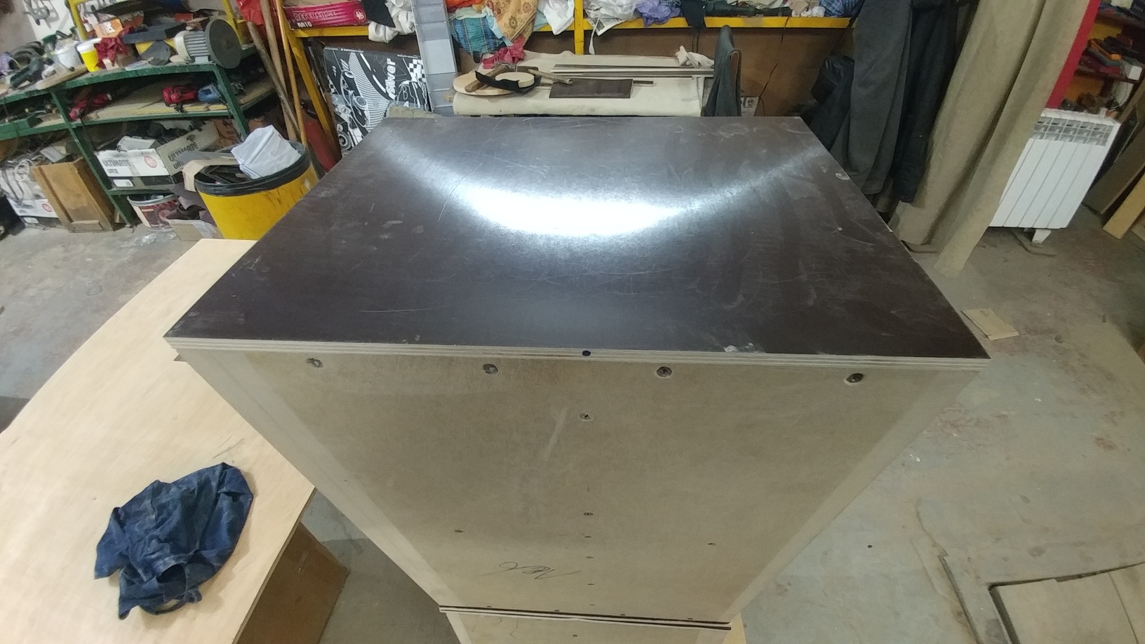

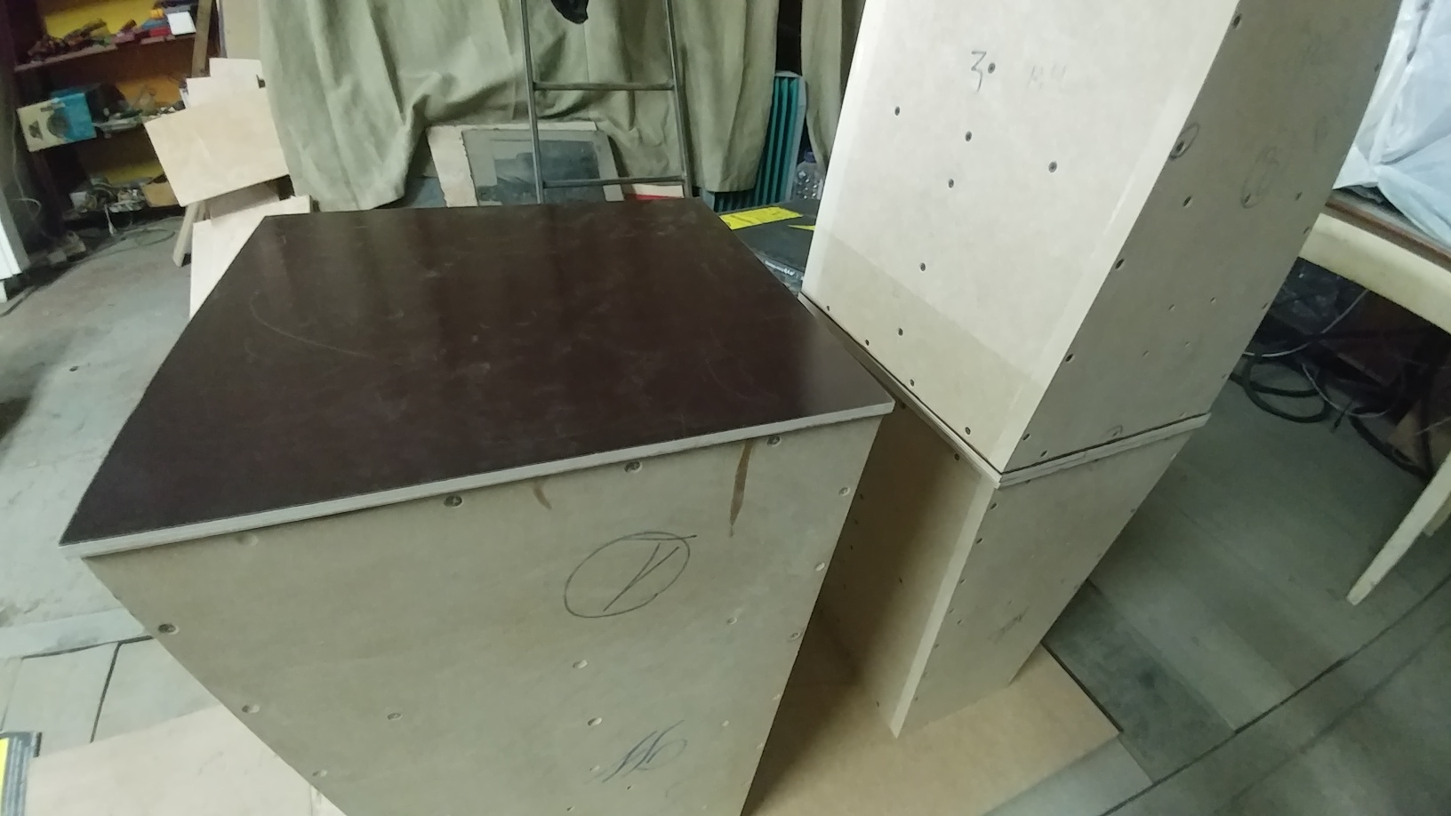

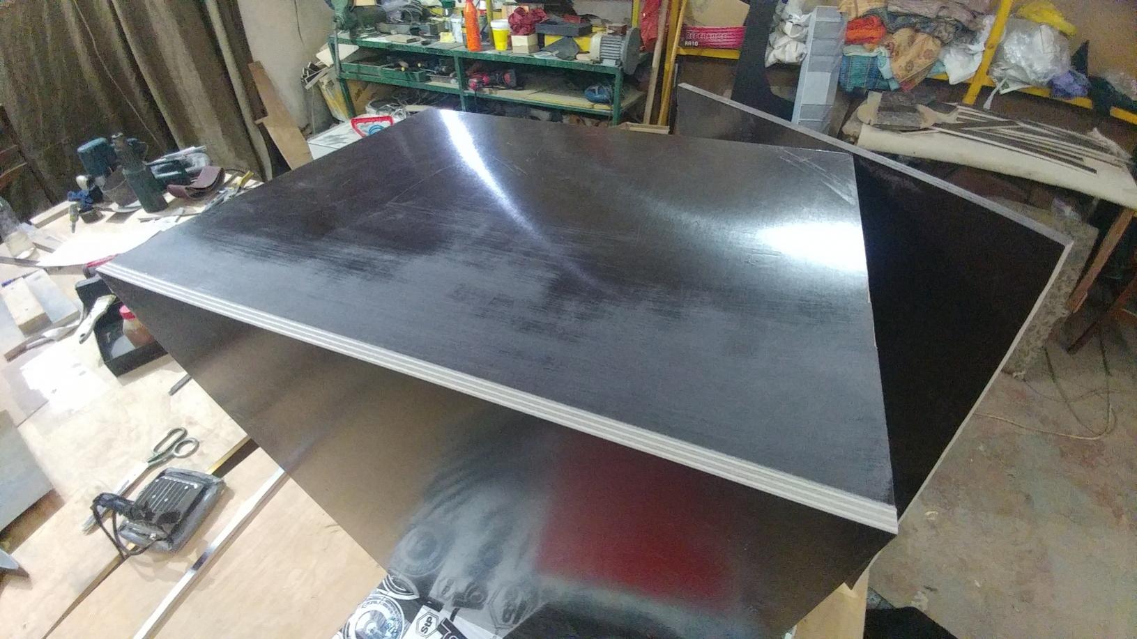

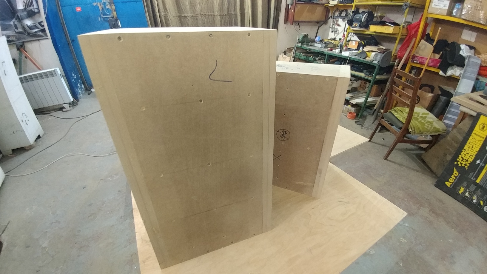

День 7-й..
Продолжили облицовку корпусов фанерой. Очень медленно и кропотливо, тщательно ...но корпуса при этом преображаются внешне...в лучшую сторону. И становятся неподьемными)))

Максимыч, А что будете делать с торцами фанеры?

Все будет красится и не только торцы.... Но это непростой вопрос, а пожалуй САМЫЙ сложный....

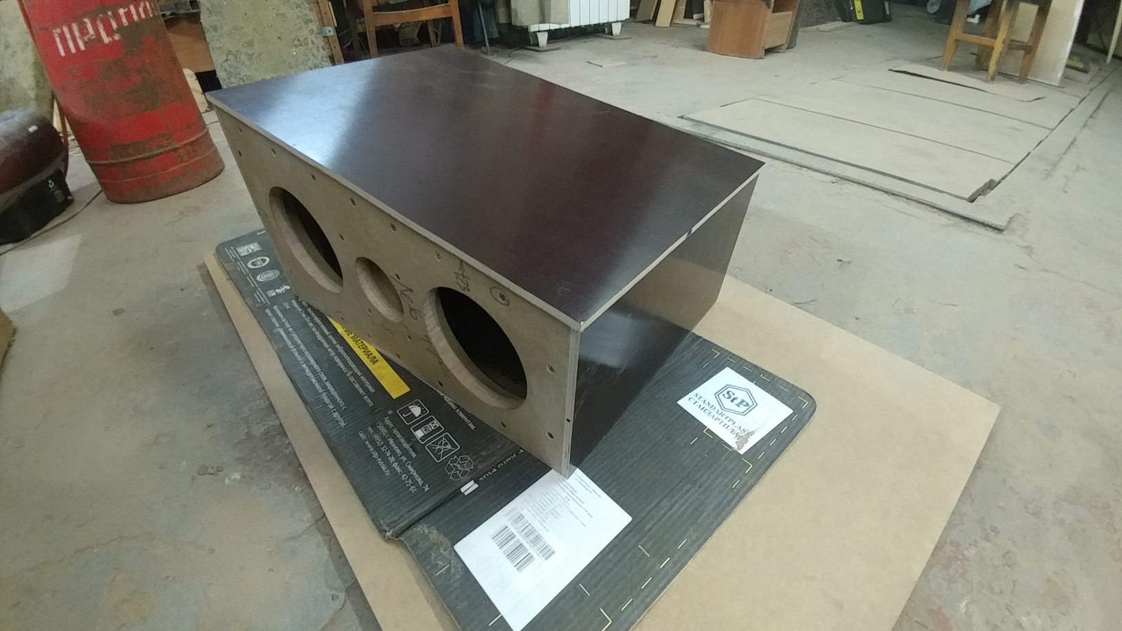

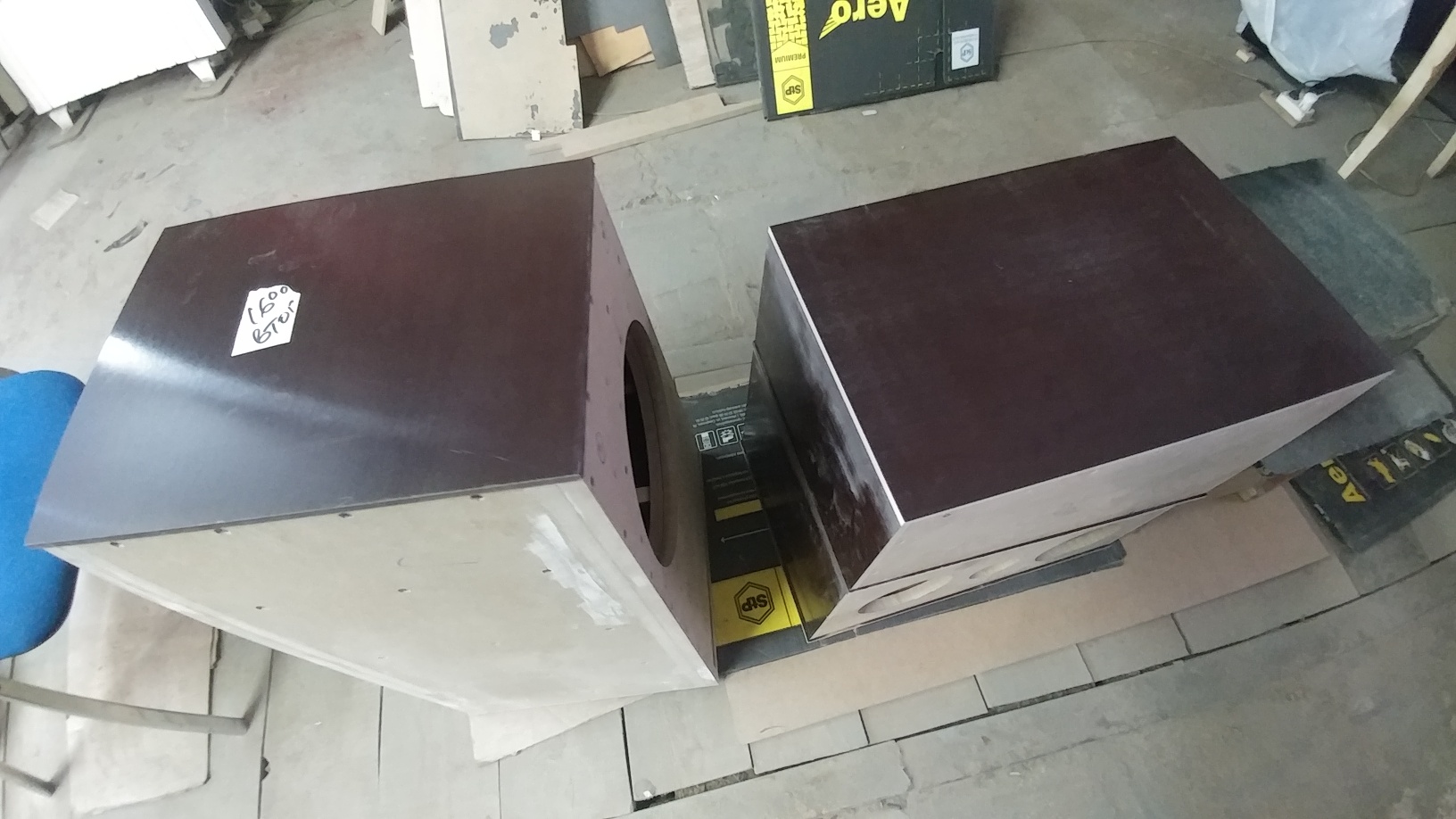

День 9-й...

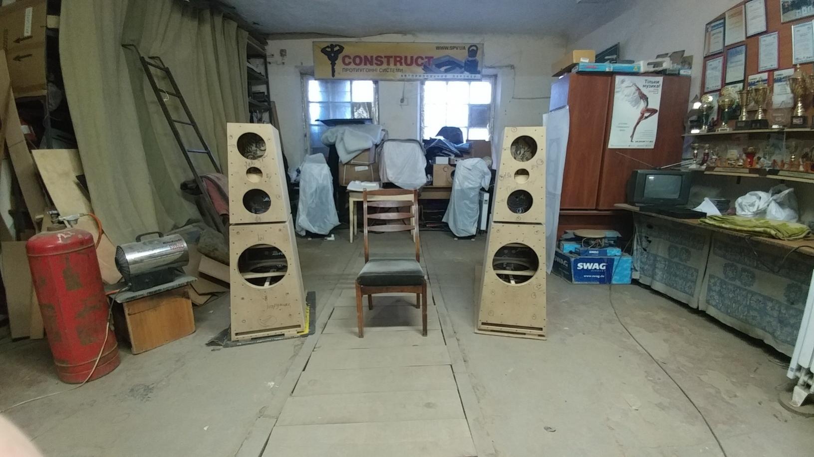

Продолжаем приклеивание фанеры на корпуса, подгонку , шлифовку...выравнивание поверхностей.... Очень трудоемко, медленно, тяжело просто физически: корпуса заметно потяжелели, примерно 35-40 кг каждый басовый и 30 кг - каждый СЧ/ВЧ. За день натаскаешься....Но процентов 50 работы в этом направлении уже сделано...
