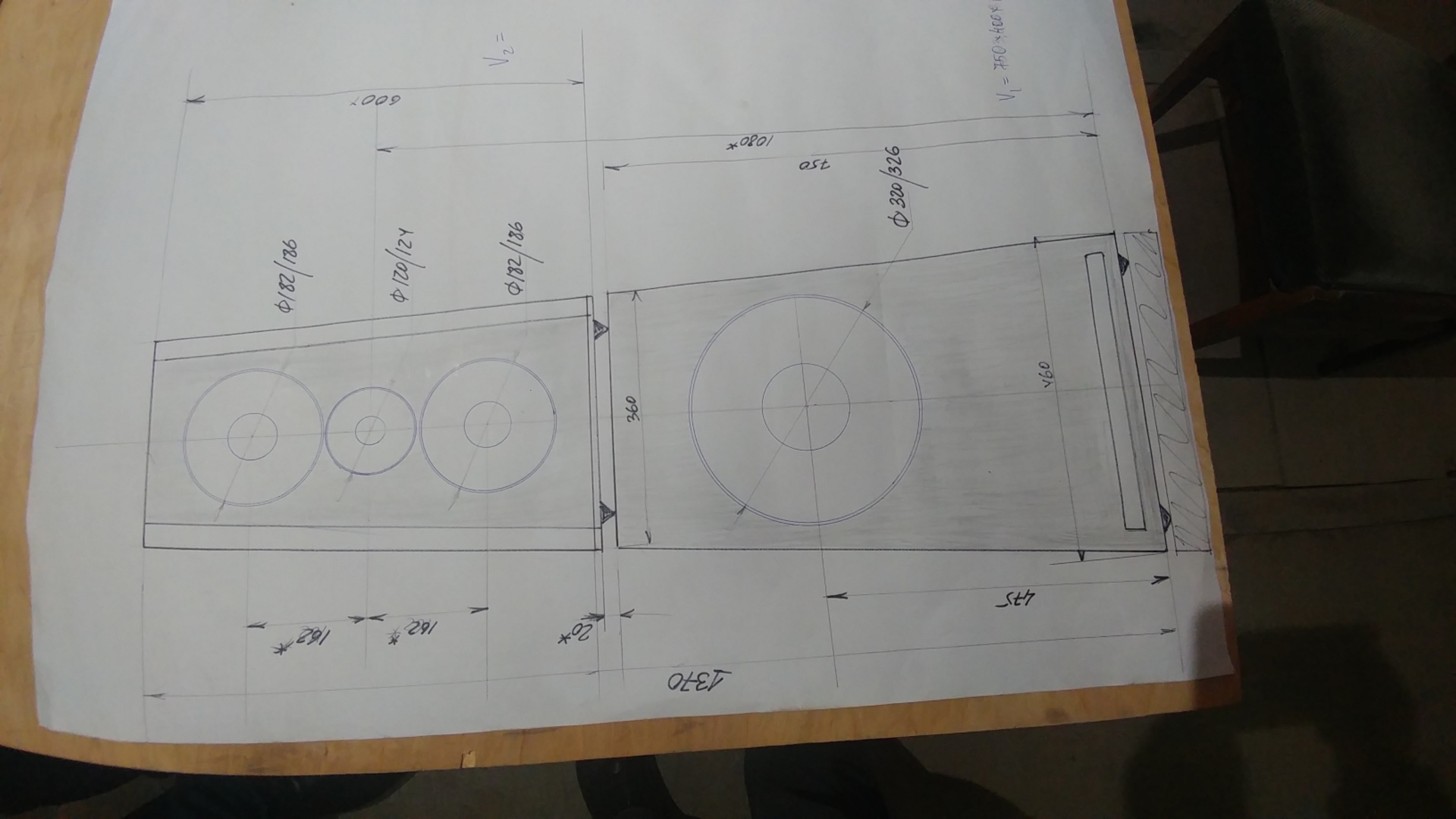

Пока что остановились на конструкции, как видно на фото. Размеры пока указаны условно.....Это позволяет иметь разнообразные варианты по комплектации, а заодно избавить СЧ / ВЧ блок от вредной вибрации басового динамика, избежать образования стоячих волн. Да и смотреться будет эффектно

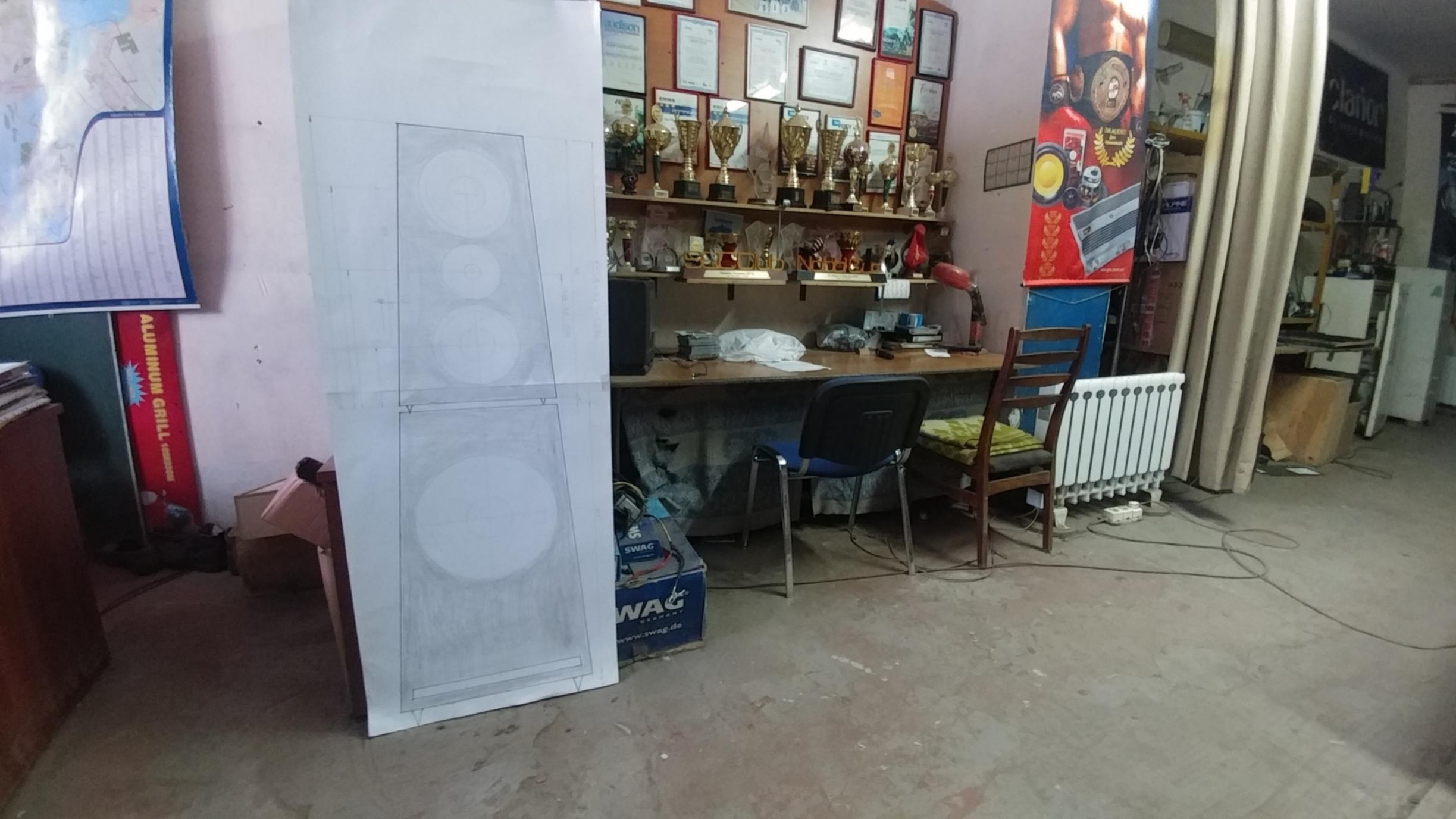

после обсуждений приняли и прорисовали конструкцию акустики в натуральную величину...смотрится солидно, не нарушает основных правил проектирования, предполагает разные варианты: ну. например, после прослушивания в черновом варианте, выяснится, что вполне достаточно одного СЧ....Так укоротим по высоте...несложно сделать, причем не меняя конструкции и идеи...
На чертеже головки обозначены .."пятнами"... примерных размеров, возможно еще уменьшатся в диаметре. Толщина стенок 25-28мм, передней 45-47мм с внутренними распорками для жесткости.. Параллельно отрабатываем технологию финишной отделки...с учетом опыта изготовления 1 -го образца.

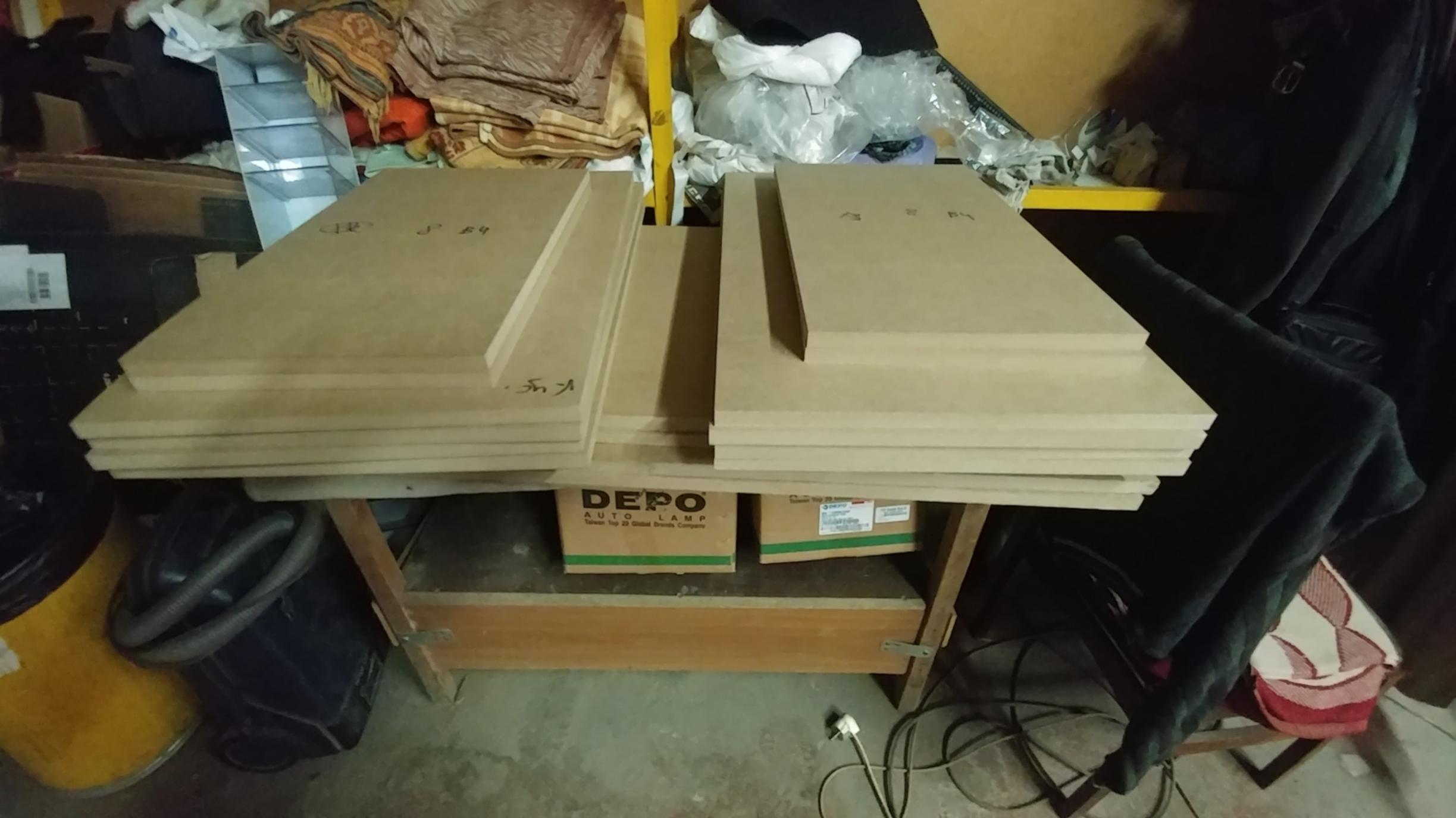

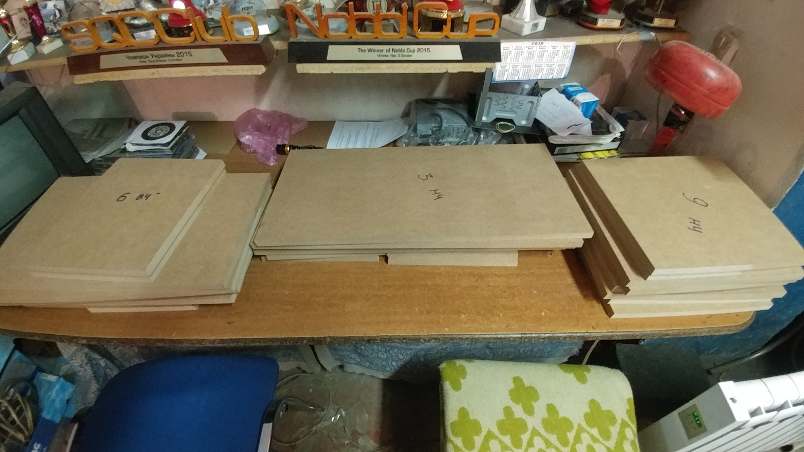

Ну что по нашим чертежам получили раскрой и распил МДФ заготовок для обоих боксов..Проверили по чертежам, вроде все нормально... Итак , заготовки для испытательных обьемов есть, требуемая фурнитура тоже... С понедельника, благословясь, приступаем к сборке..
Предполагаемые обьемы: НЧ боксы по 90л, надеемся, что хватит... СЧ/ ВЧ боксы по примерно 50 л, этого с головой...но уменьшить всегда можно...по результатам тестирования...

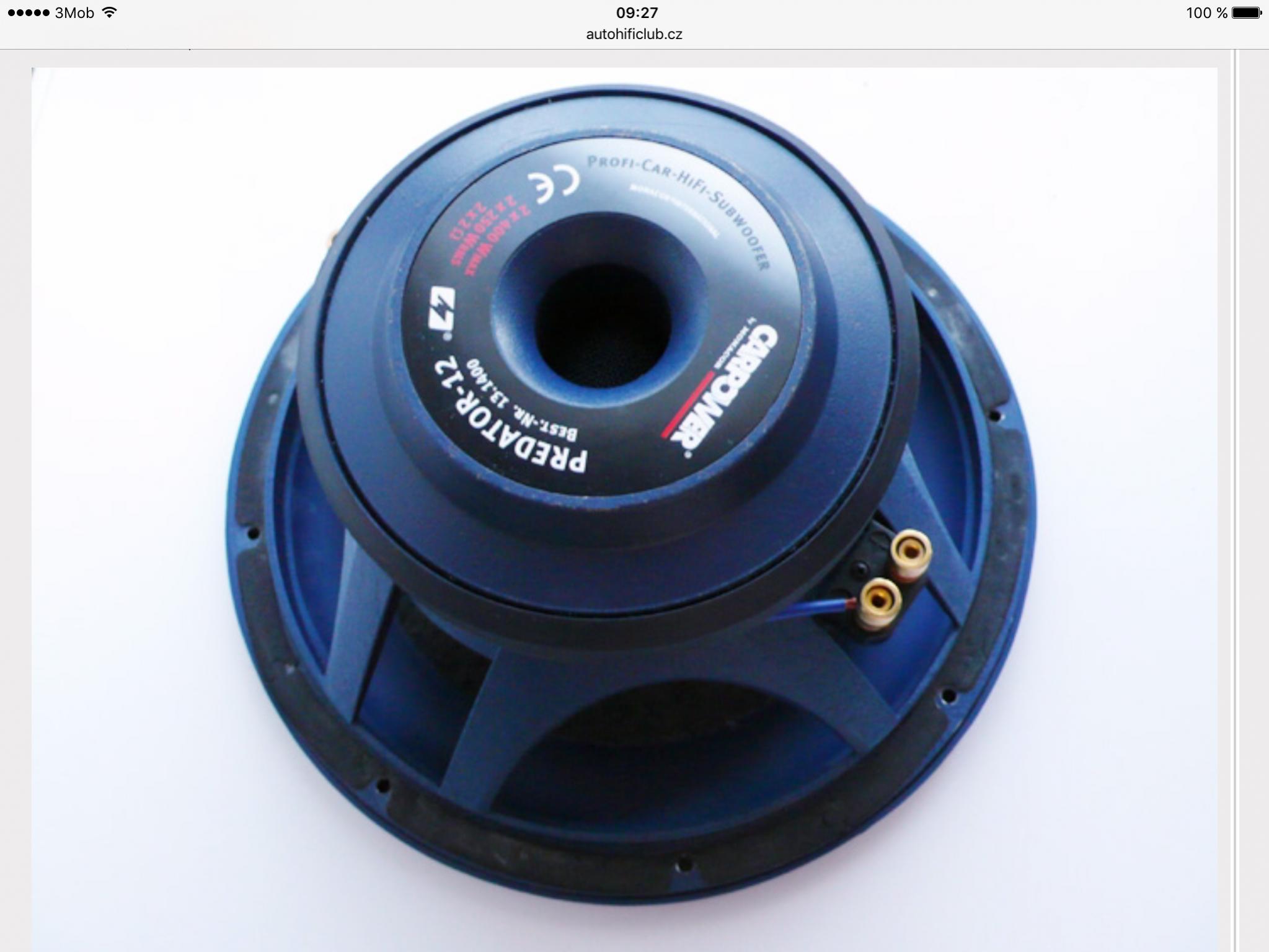

Радуга, как и много других брендов использующих эту раму и магнитную систему, конечно неплохой вариант...... но как он укладывается в концепцию "чувствительность ожидается на уровне 90-91дб"?
зы Снятый с пр-ва предатор-12

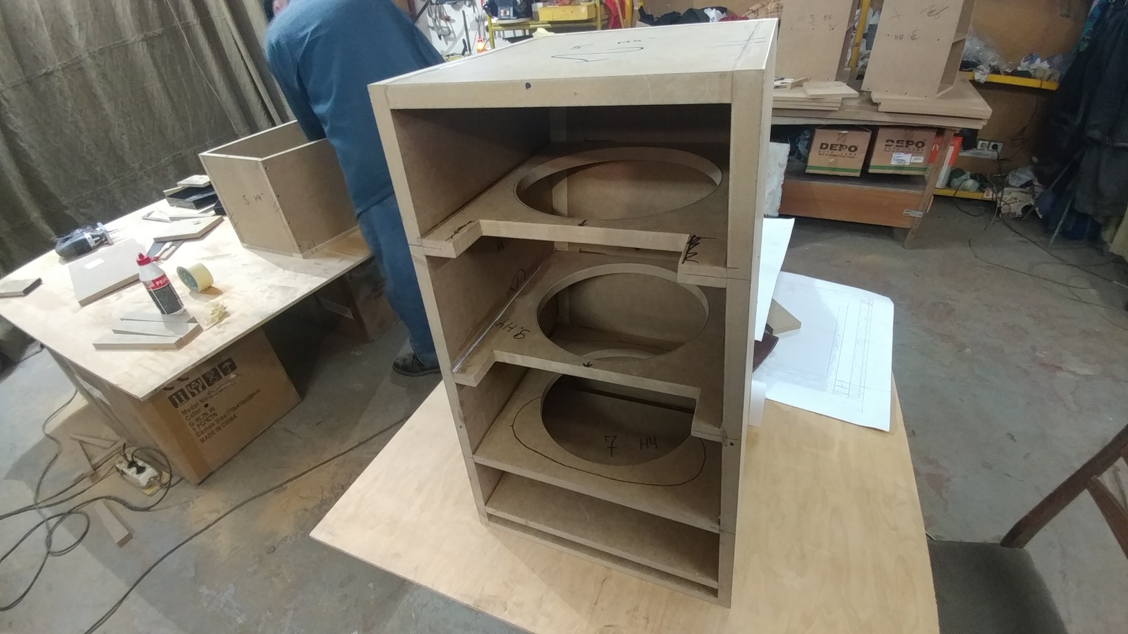

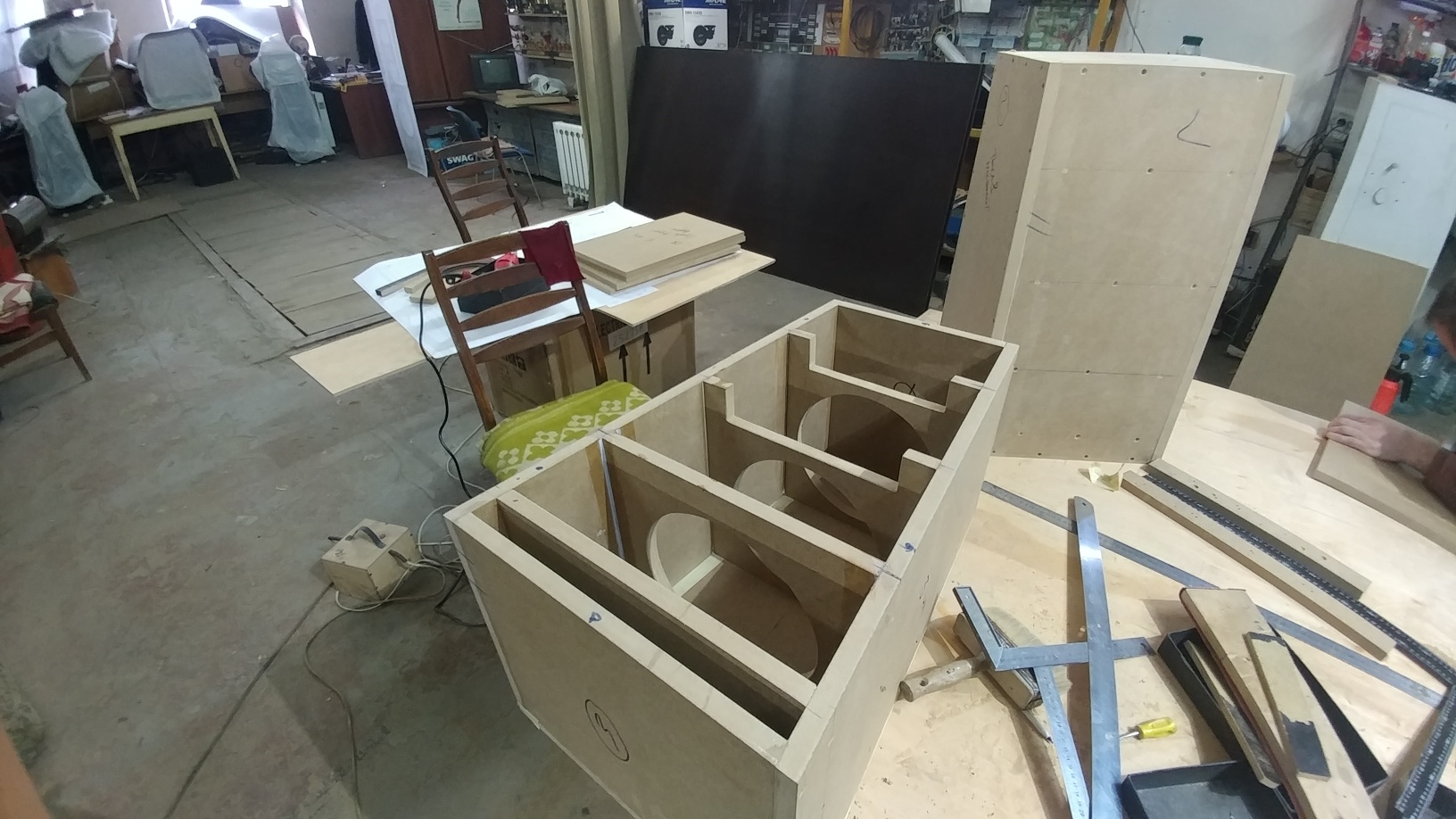

По умолчанию Re: домашняя аудиосистема из автомобильных компонентов

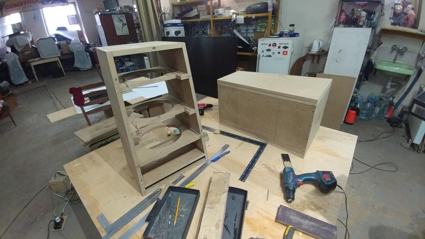

Ну что, поехали....
День, 1-й......
Начали сборку корпусов , НЧ боксы и ВЧ /СЧ боксы... В исполнении близком к реальным размерам выглядят хорошо...нормальные пропорции, комфортная для прослушивания высота и т.д.
ID:	68473   Нажмите на изображение для увеличения

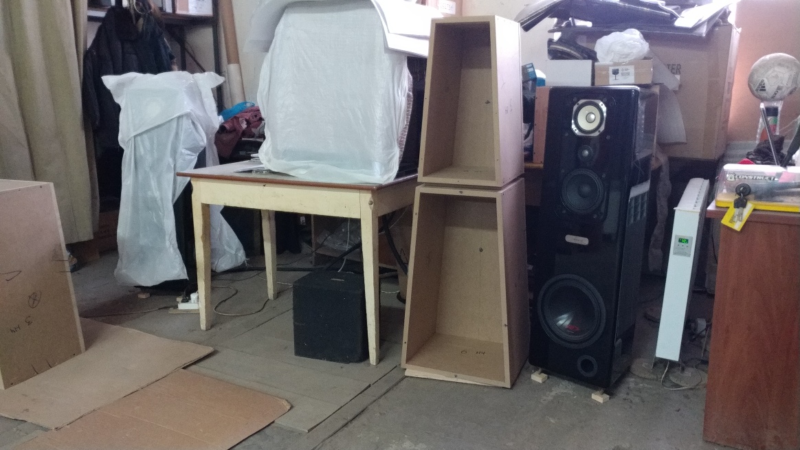

День 2-й.....
Продолжаем сборку НЧ корпусов ...не спеша и очень тщательно. С большим энтузиазмом и желанием))) Обязательные внутренние ребра жесткости. Фазоинвертор щелевой...и проще и помещается нужная длина, с настройкой на 30 Гц. Плюс дополнительно увеличивает жесткость корпуса

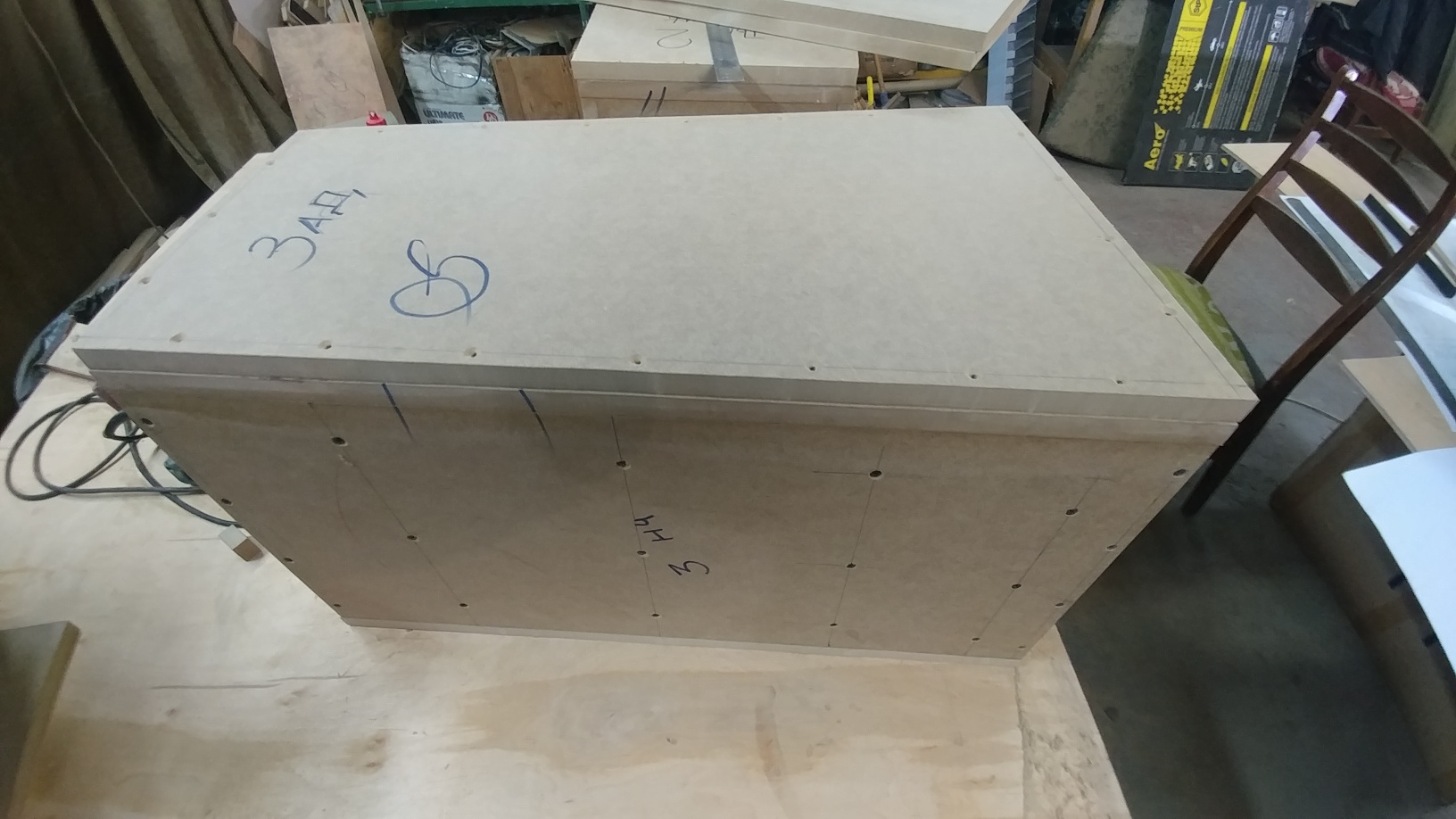

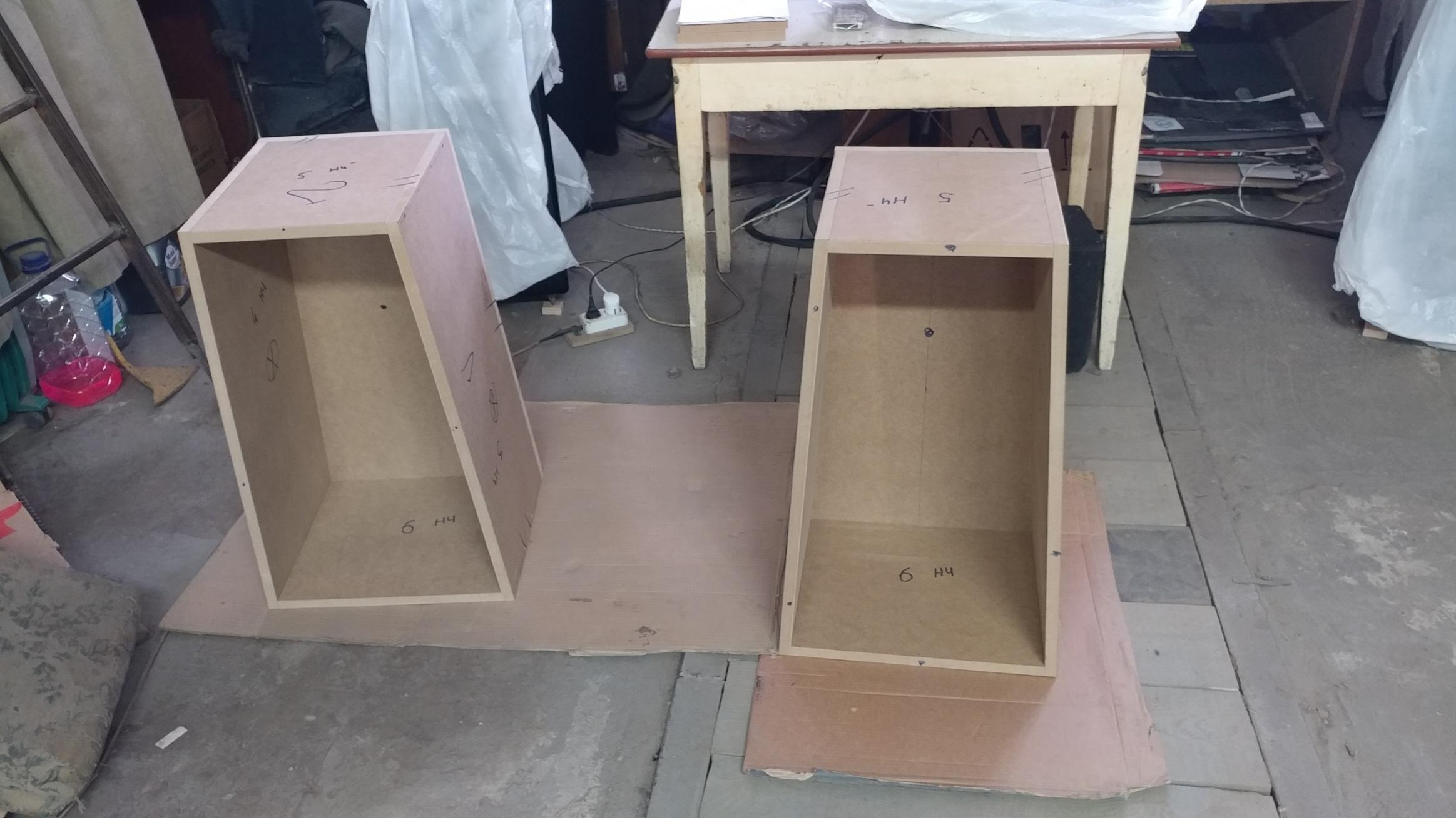

А как Вы клеите корпуса? Стенки просто стык-в-стык, без фрезеровки???

Без фрезеровки ( у нас нет фрезерного станка ) , стык в стык, клей Силва и шурупы...На фото видно Это намного крепче и надежней...хотя и несколько более трудоемко

Это просто не дописано....задняя..Но замечание справедливое, Илья!)))

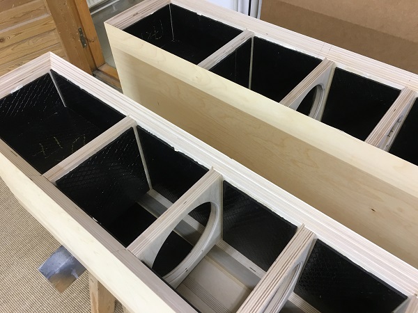

День, 3-й..
Выпилили и отшлифовали отверстия фазоинверторные...ОЧЕНЬ всегда
кропотливая и трудоемкая работа! Проще трубу поставить, но ....
Нанесли шумовиброизоляцию на внутренние стенки СЧ/ВЧ боксов... Откровенно говоря , не очень уверен в эффективности ее работы на МДФ плите, но......хай будэ... Тем более увидел, что именитые датчане тоже в своих крутых изделях такое делают
