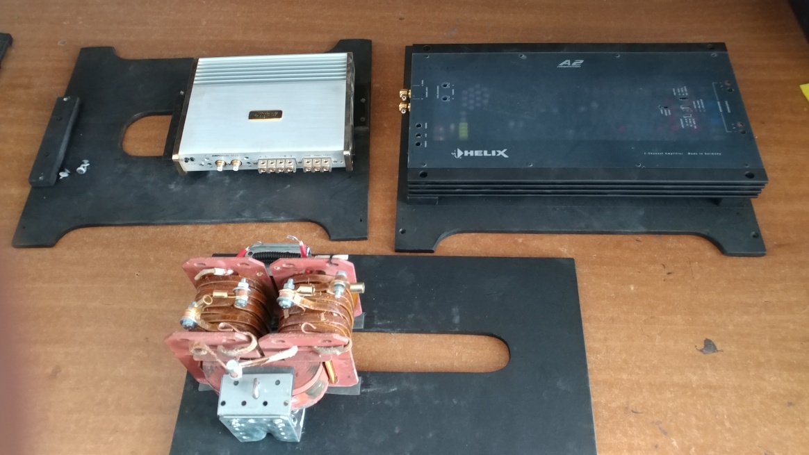

Занялись блоком питания: крепление трансформатора на амортизирующих опорах и через прокладки, мощные отводы по вторичке и др...Проверили его под нагрузкой 4 -мя лампочками , почти 20 А , в течение 1 час....греется слабо, просадка напряжения по переменному току - 0,2В...нормальный транс...Разметили и закрепили основные компоненты: конденсатор, усилители и др...

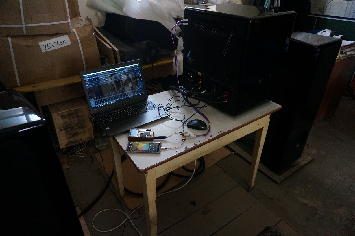

Ну что.....свершилось, мы НАКОНЕЦ ТО собрали аппаратный блок , состыковали кабели с акустикой, проверили монтаж, работоспособность вентиляторов охлаждения, сделали предварительную настройку и......включили!! Итак, первые ощущения и впечатления:
- комплект в составе двух АС и аппаратного блока смотрится... .серьезно, строго, но привлекательно, даже может и ...шикарно!
- вес блока .....ОЧЕНЬ большой! думаю около 50 кГ!! Будет проблема ( ну может проблемка) его транспортировать, надо разрабатывать приспособления для транспортировки и АС и блока..... Они же СКОЛЬЗКИЕ!))))
- прослушивание проводили в СОВЕРШЕННО не подготовленном боксе ( это видно из многих фото ) шириной 5,5 м и длиной 11 м.
- источники сигнала хай фай плейер по оптике
- усилители и динамики я указывал, межблочники саб- DLS US, НЧ/СЧ - VDH D102 , ВЧ - VDH MC - SILVER IT 65 G
ЗВУЧАНИЕ:
- первые впечатления ОЧЕНЬ хорошие!! Далеко не хай-энд ( а мы к нему и не стремились!!) но хороший хай фай...Вкусно, ясно, динамично, приятно и все время хочется НАВАЛИТЬ!!! Мощность ( громкость звучания) вполне достаточна и с запасом ....( я располагался в 3м от АС).
ОЧЕНЬ, подчеркиваю, ОЧЕНЬ, доволен звучанием ВЧ головки, ....ровно, без выбросов и впадин, приятно, комфортно!! Очень хорошо заменяет СЧ головку, т.е. 4-х полоску не надо....По крайней мере сегодня так показалось!! Хорошо она состыковалась с Brax Matrix... Саб...ну да, не очень собранный, гуляющий....но глубокий. Но возможно это помещение сказывается
В общем пока что ПОЛОЖИТЕЛЬНЫЕ эмоции! завтра продолжим прослушивание, но впечатление, что концепция верна!
Попозже пригласим опытных коллег на прослушивание, а также спецов из хай-фай салонов....Важно и их мнение,а в каком ценовом диапазоне мы звучим???

Сегодня немного подстраивали аудиосистему и прослушивали с разных входов: оптика, аналоговый, блютуз и др.... Результаты ...выше, чем ожидалось: и звук и внешний вид и удобство эксплуатации. Завтра прослушают первые приглашенные эксперты-коллеги....Интересно их мнение...
К нашим впечатлениям добавились:...хорошая масштабность звучания, отличная фокусировка и расстановка образов, непривязка к динамикам, чистое звучание, сильная сторона системы- инструментал, поп,диско, техно, электро ,блюз, джаз и классика с небольшим набором инструментов... Несколько хуже звучат сложные оркестровые композиции... Рок хорош, но некоторым композициям не достает жесткости, панча ( сабы ф/инверторные, глубокие, несколько мягкие, обволакивающие )...Думаю, под конкретного заказчика применять НУЖНЫЕ сабовые головки..это все понятно....
В качестве источников сигнала использовались:
-смартфон LG V20
-хай-фай плейер Colorfly C4 Pro
- CД проигрыватель Pioneer PDS-06
В качестве процессора использовался Helix Pro.....пока что менять не намерены!
