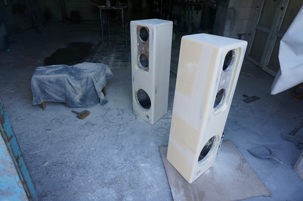

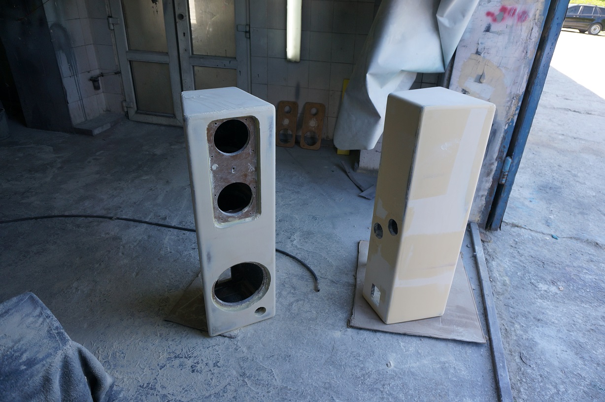

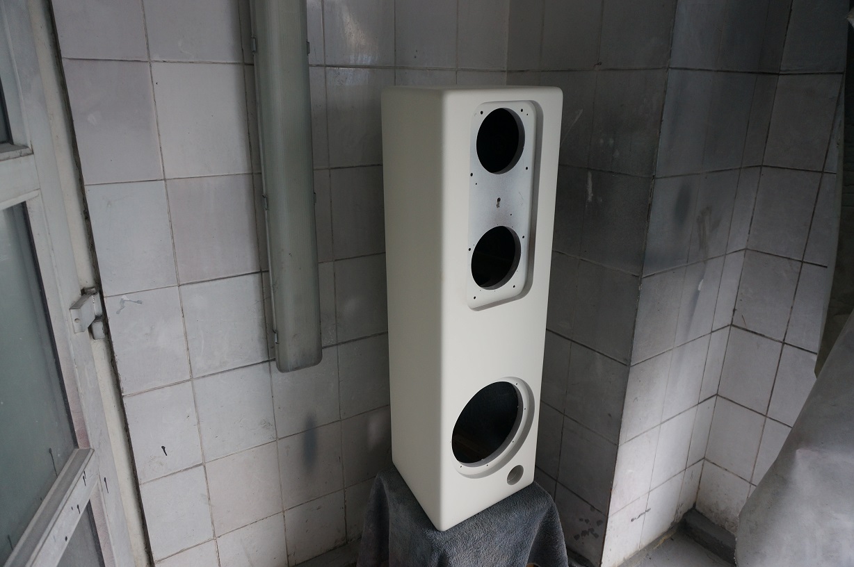

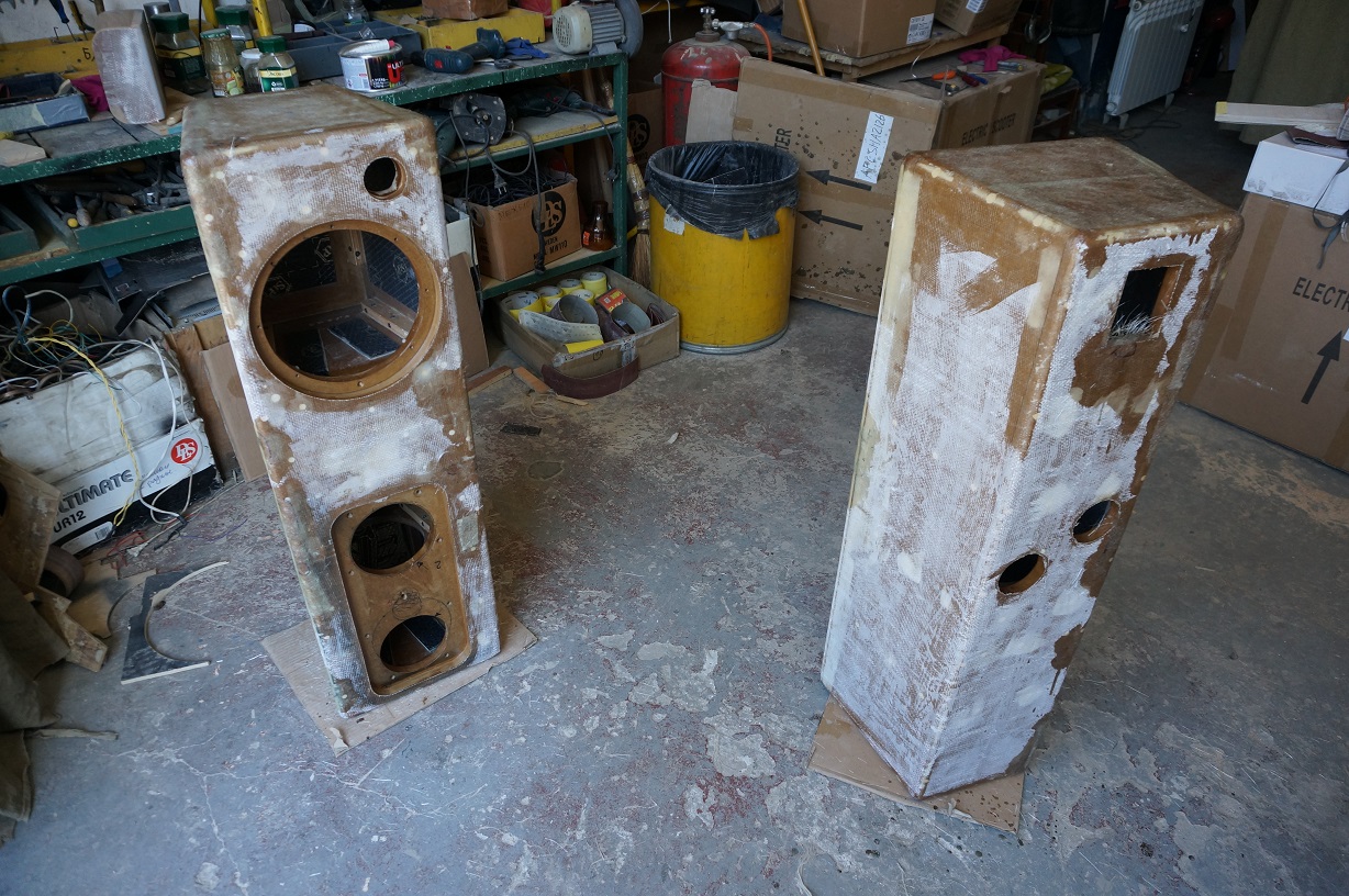

Давненько не писал....Итак, день 13, 14, 15-й....
Все эти дни занимались шлифовкой, выравниванием поверхностей, шпатлевкой, опять шлифовкой, опять выравниванием и т.д. и т.д......
Я не ожидал, что ЭТО настолько длительно, сложно и кропотливо!!!! А еще и ЗАТРАТНО!!!!! Двое маляров-профи отказались по ходу дела с нами работать по корпусам(((( Они привыкли к бамперам, крыльям, а здесь........... Убедили 3-го, вместе работаем,учимся у него, а ОН даже больше учится у нас!)))) выведению поверхностей......5 штук 1,8 кг банок шпатлевки Novol уже ушли в пыль.....с многими метрами шкурки... Но наконец то виден......финал, по этой части работ)))) Скоро грунтовка..)))))
Завтра продолжим......Успехов нам!)))

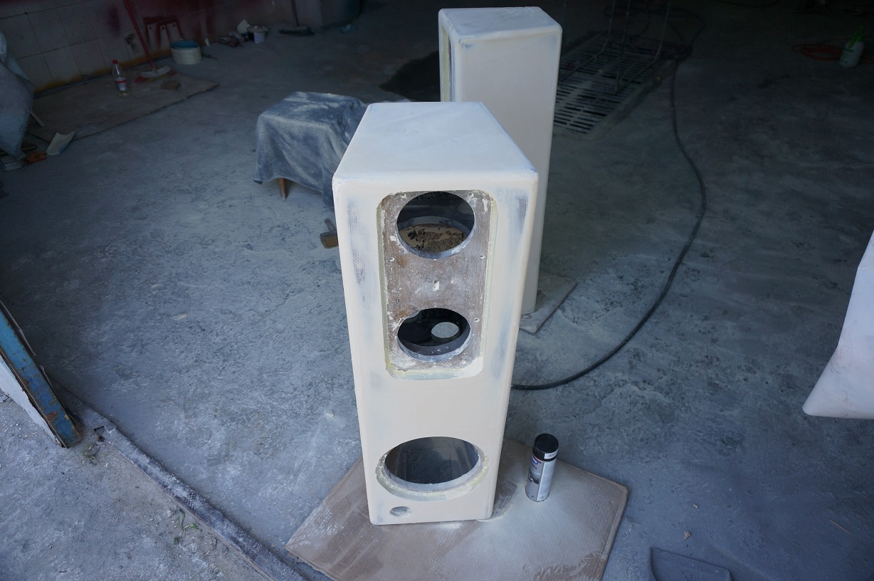

День 16-й...
Мда...продолжаем шпатлевать...Я уже сбился со счета, который слой наносим и потом истираем в пыль шкурками вручную..... Параллельно пробуем на образцах качество покраски, лакировки.....И хорошо, что все это делаем: идет отработка технологии подготовки под покраску и покраски, плюс по ходу определили...лак мягкий, видны следы царапин от ногтей((((( Это никуда не годится(((Заменим лак на твердый!! А пока все сохнет...не будем спешить, пусть 1-2 суток сохнет шпатлевка....

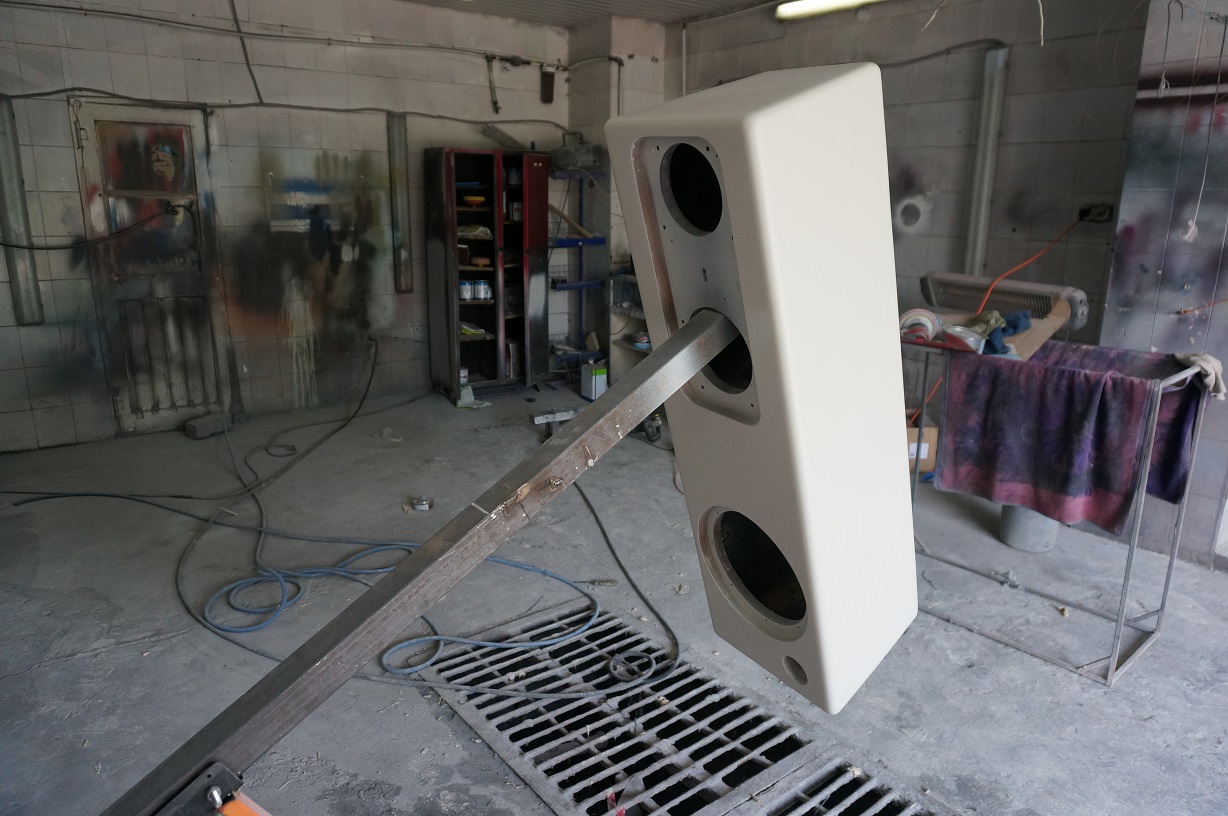

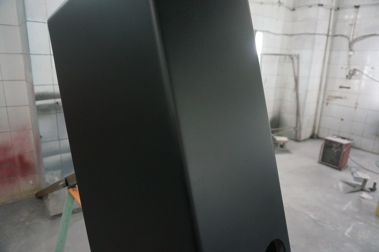

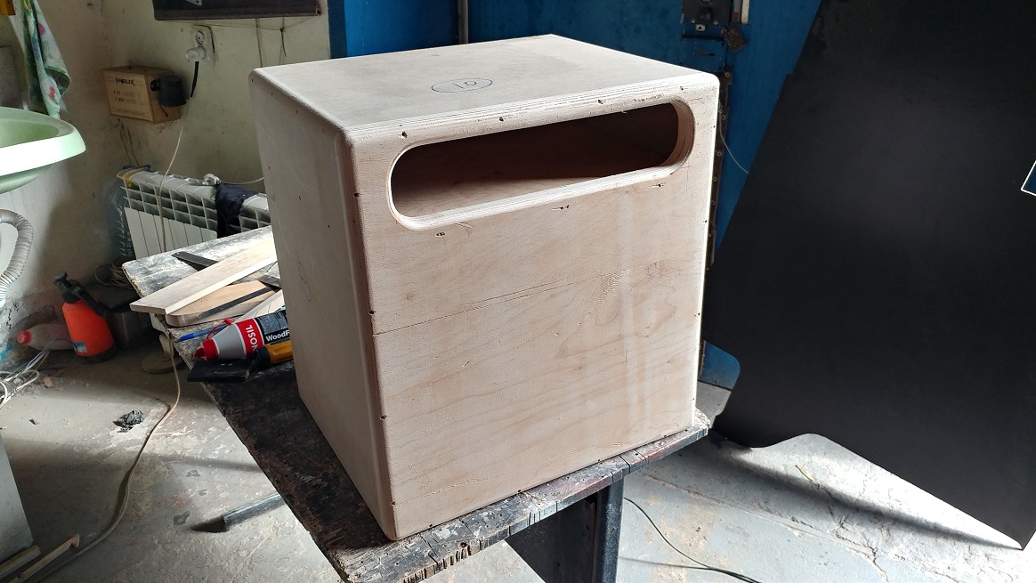

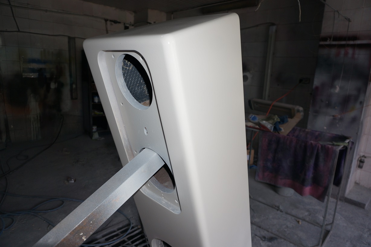

Итак, продолжаем... День 17-й.....
Во-первых ,спасибо небезразличным коллегам...Делятся своим опытом, подсказывают....
Во-вторых, ......сегодня наконец то задули грунт -шпаклевкой....Блин, сколько наши корпуса уже раз цветов поменяли)))))) Теперь серо-черненькие..))))) А мне белые больше всего нравились.......
О качестве подготовки корпусов судите сами...может видно по фото....
Маляр и наши спецы говорят, что все хорошо! Но вот ДЯДЯ!!!!! предупредил, что ПЛОХО наступит через год-два(((((((( Это нас думаю....вполне устраивает)))))
Теперь будут сохнуть пару-тройку дней и........................поглядим, что дальше делать: шлифовать и красить или повторить.....

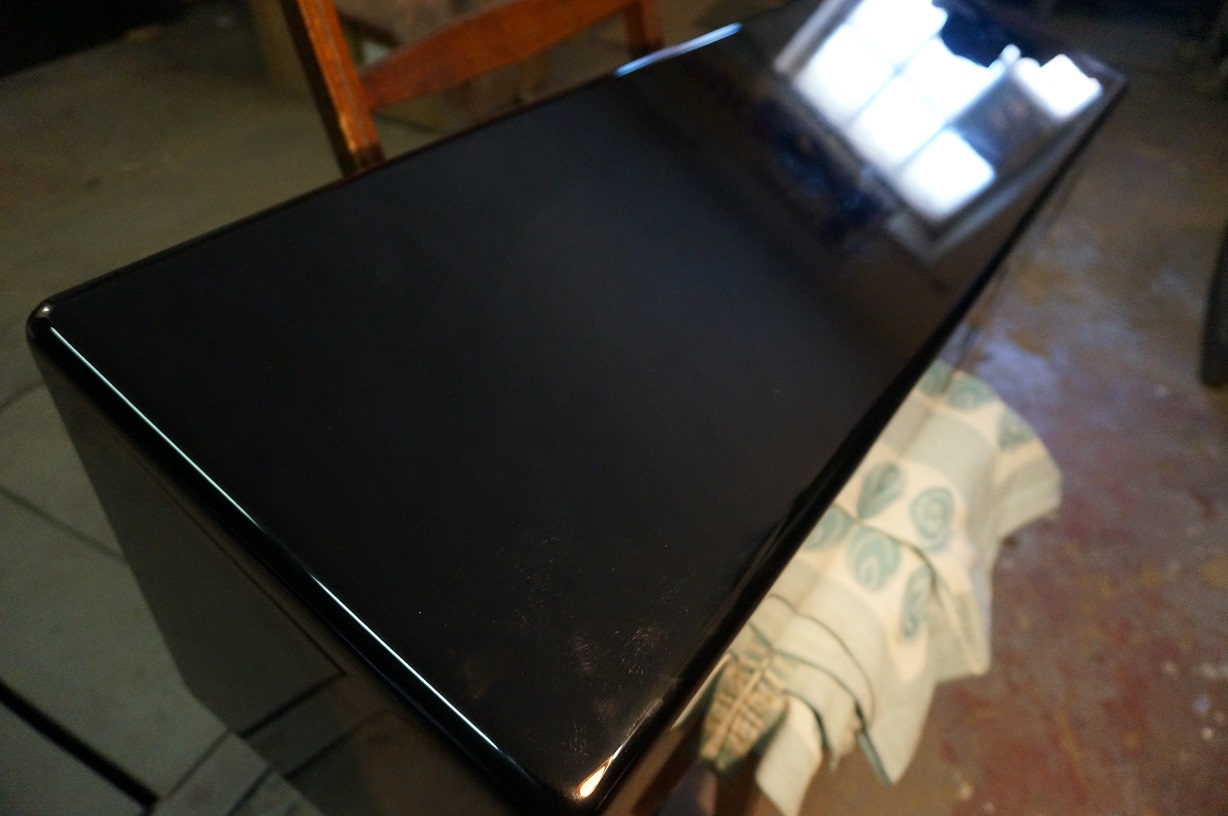

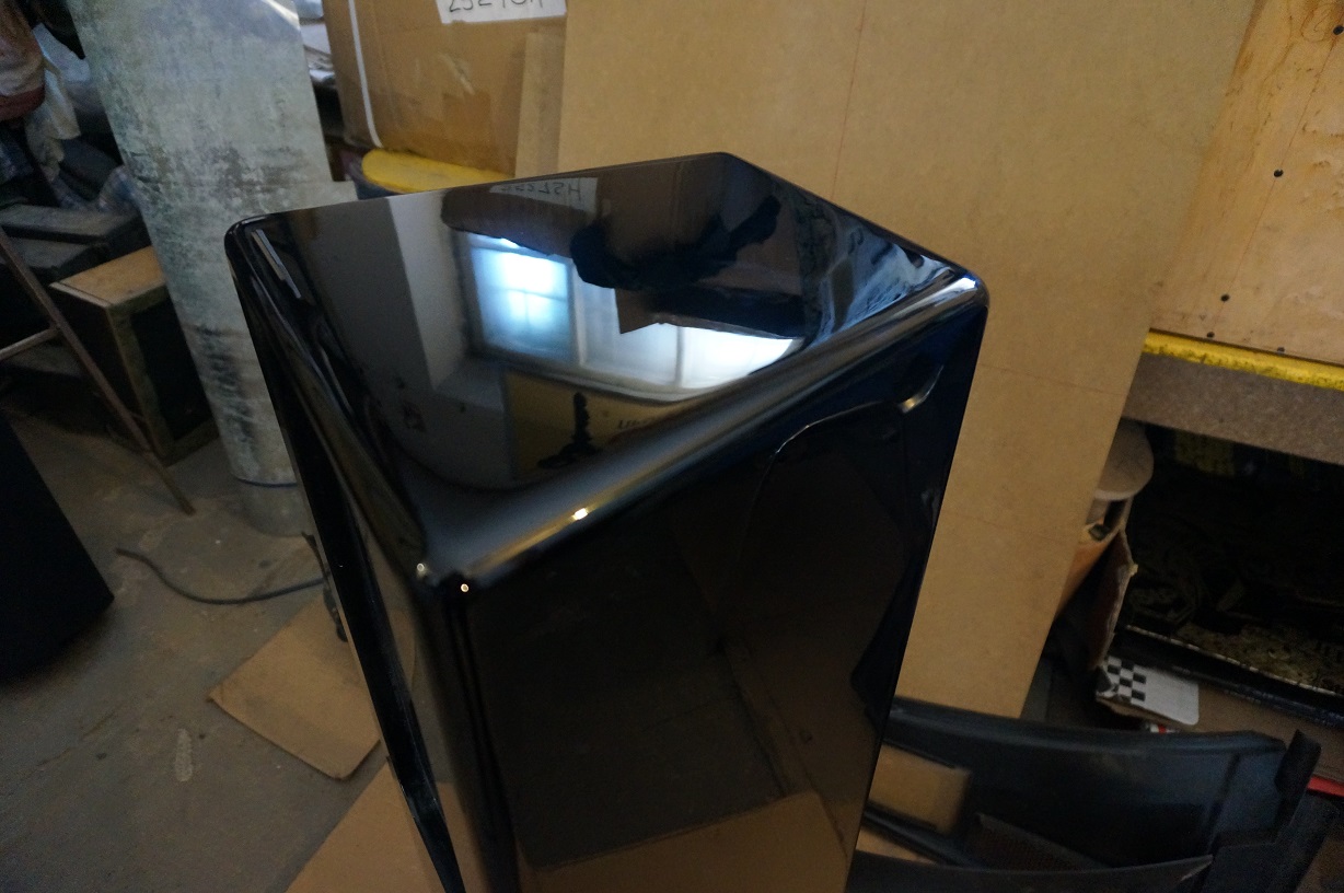

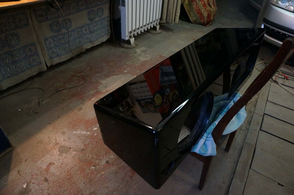

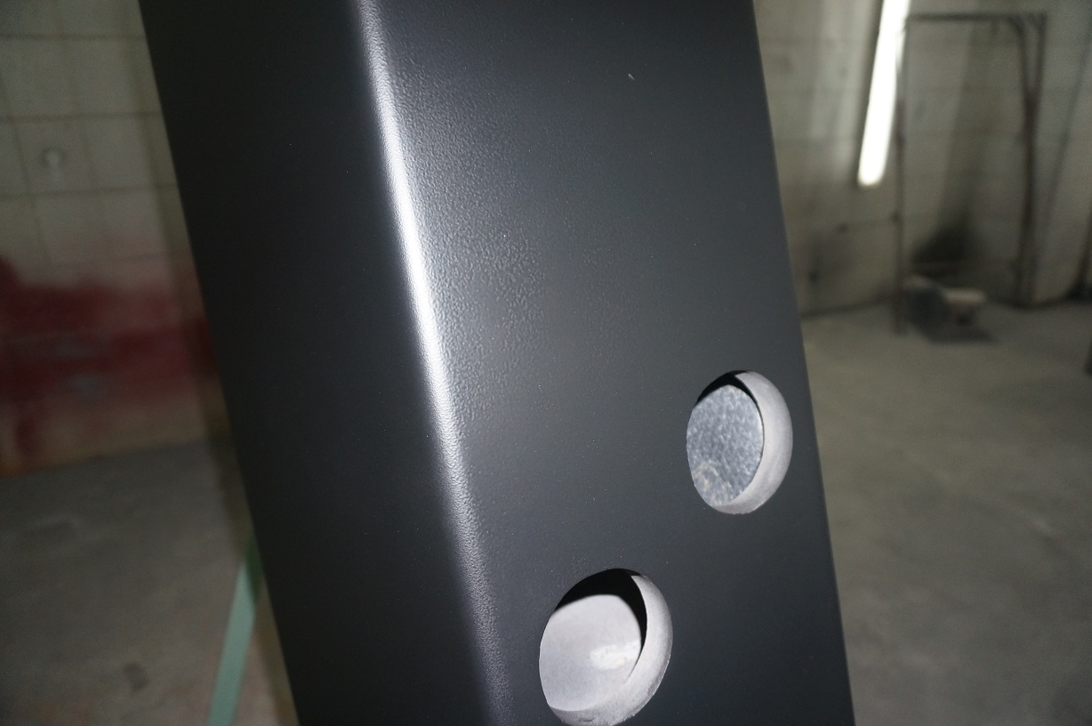

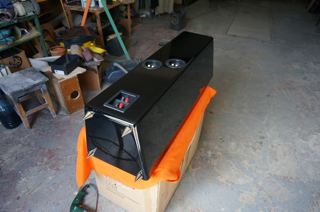

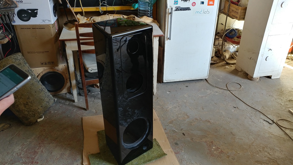

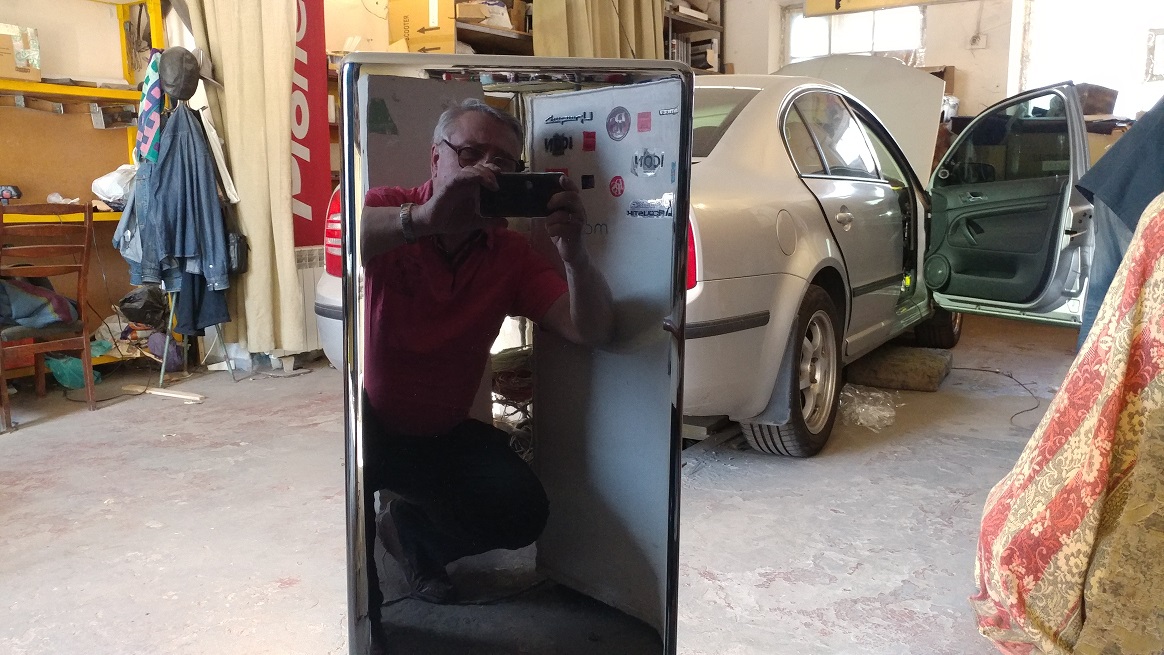

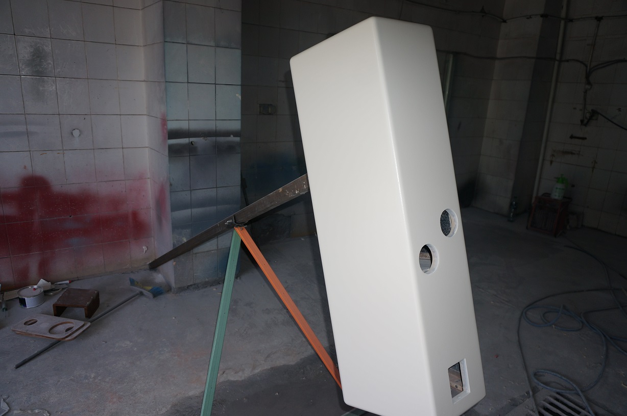

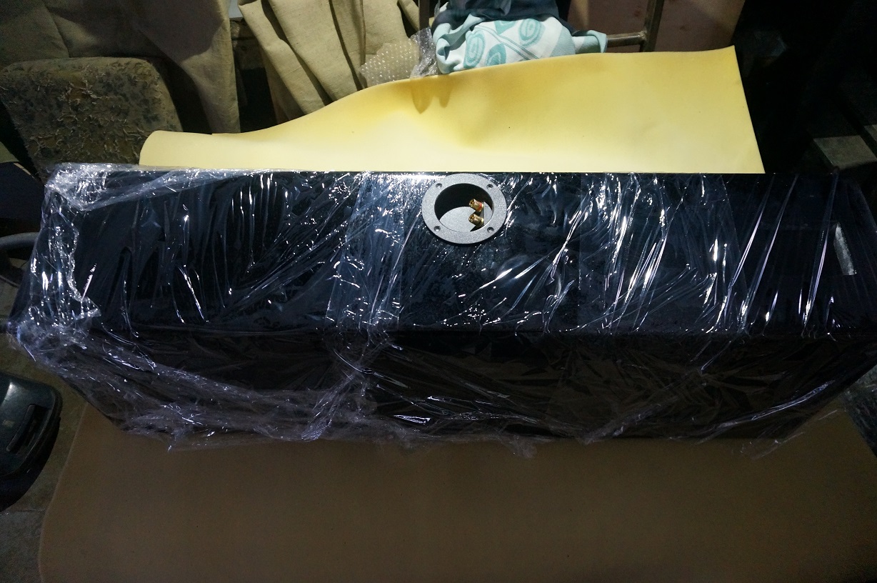

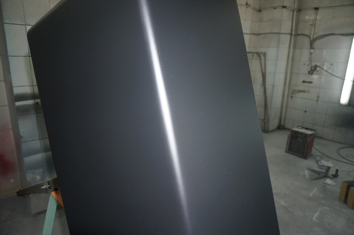

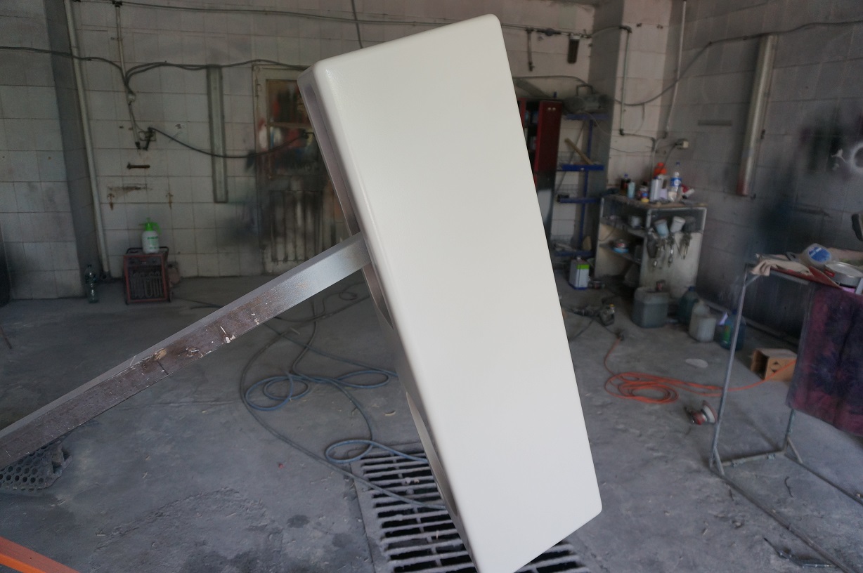

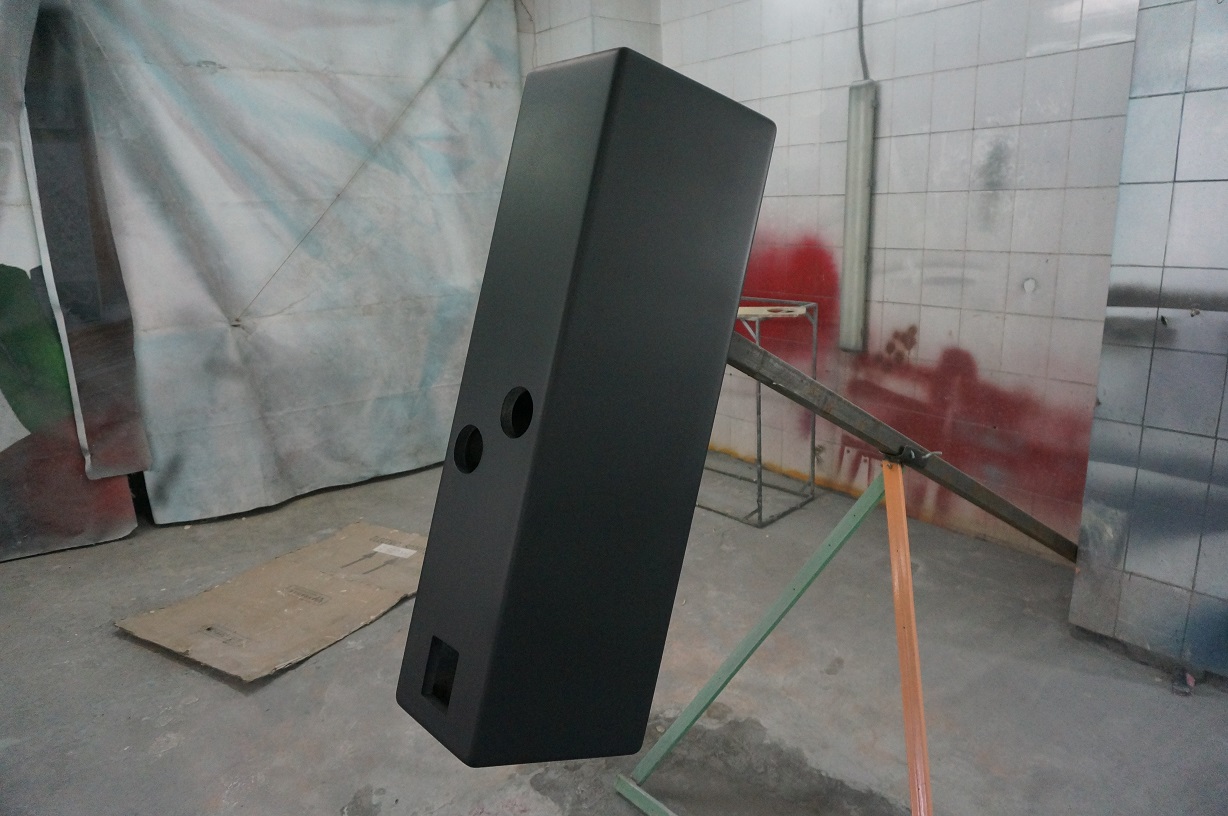

Итак, день 18,19,20-й..............
Покрасили, покрыли лаком в 3 слоя, выждали 3 дня, отшлифовали ( лак выбрали самой большой твердости ), натерли воском и.....наконец то увидели то, чего ждали так долго...Класс, красота, шикарно!!!!!!!)))))) я даже не ожидал, честно говоря , что будет так ДОРОГО выглядеть!!! Правда, уже увидел небольшой брак ( на заднем углу полировкой дотерли до белого((((( Сегодня будем внимательно осматривать и думать , как устранять ...Может еще найдем что то.....
НО скажу так, если вот так останется и не найдем ничего еще плохого, то это будет......ПОЛНЫЙ успех!!!! в оформлении!! .....правда, достаточно долго и дорого....ПОтом подведу итоги, еще ведь тумбу под аппаратуру делать....
Теперь задумался, а как такое транспортировать???? вес то уже будет более 40 кГ!!! Мда,...ну, тоже ответственная операция...ПРавда до нее далеко еще!!!

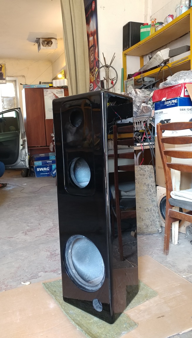

По умолчанию Re: домашняя аудиосистема из автомобильных компонентов

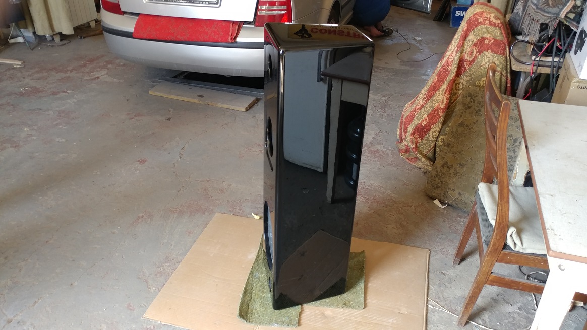

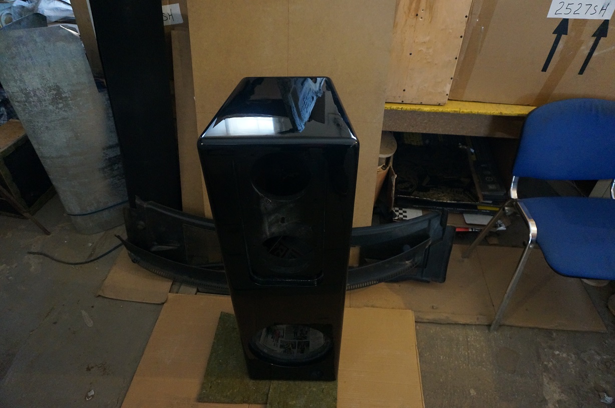

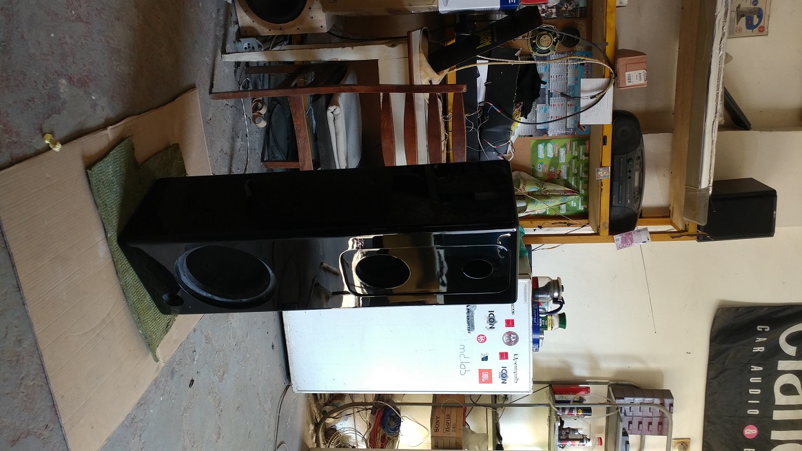

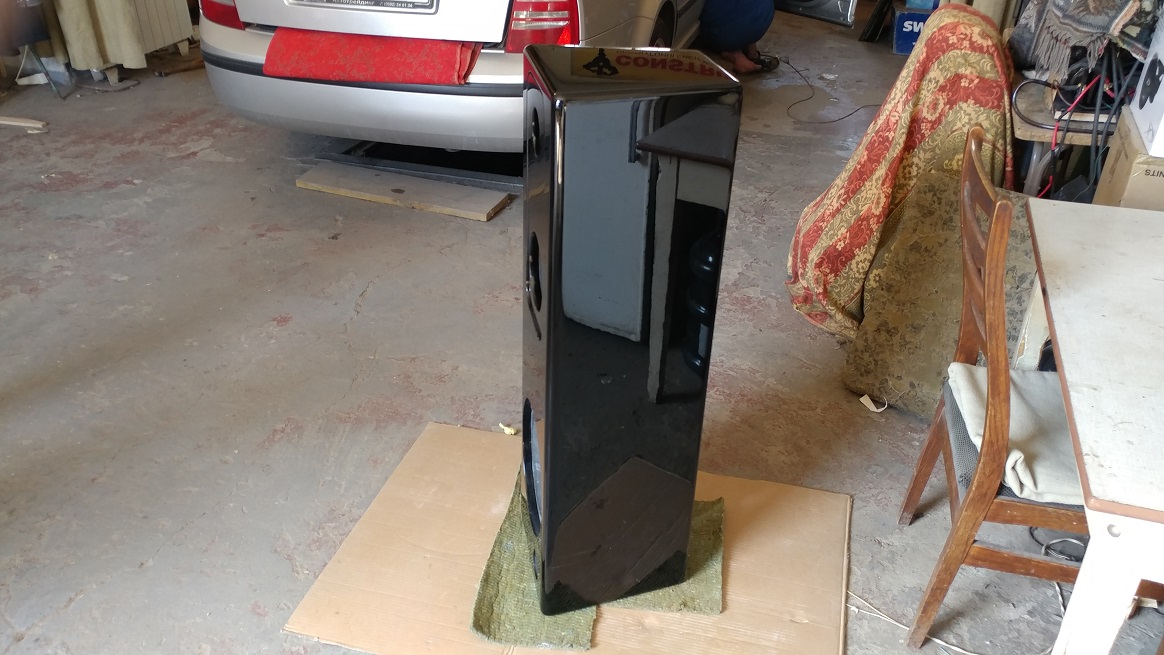

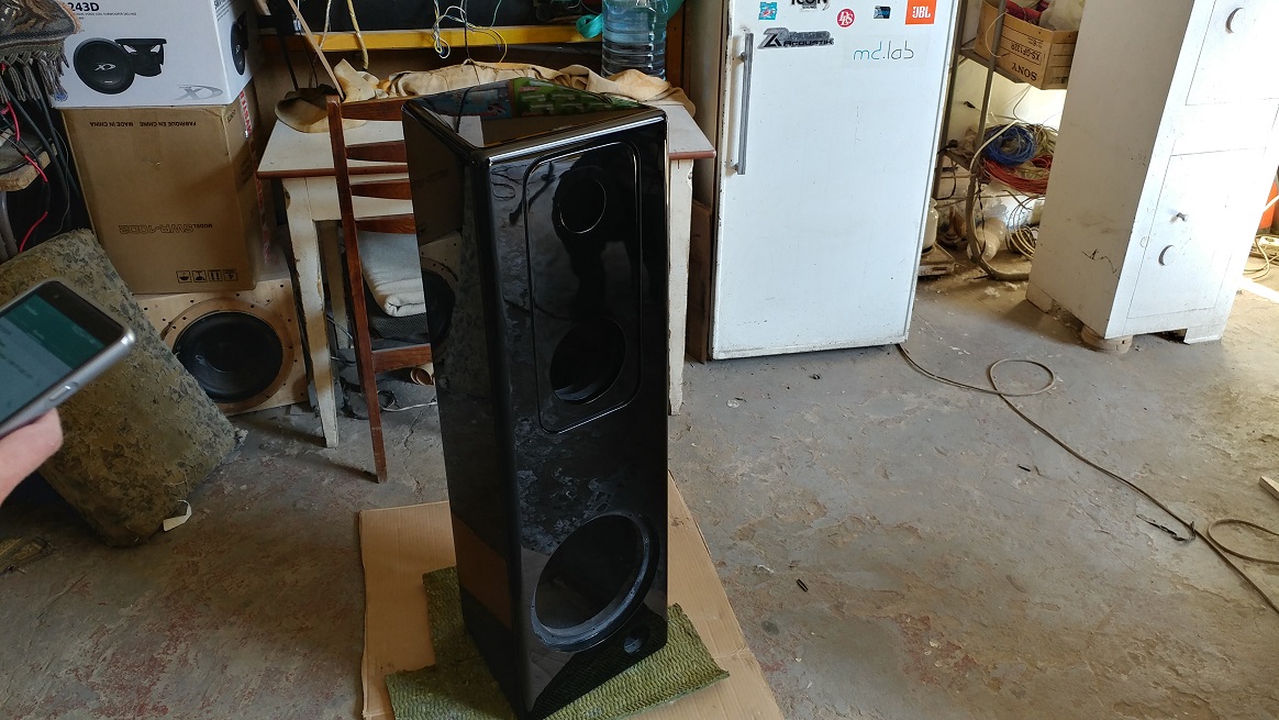

Сегодня радостный день....Завершили оформление акустики....видимые дефекты устранены, покрытие УДАЛОСЬ!....Настроение у всех участников ПРИПОДНЯТОЕ!!!!!
Пока что в этом варианте будет 3- полоска, попробуем.Если не понравится, перейдем на 4-хполоску. Уже приступили к изготовлению бокса для размещения аппаратуры под стать и в стиле АС.....

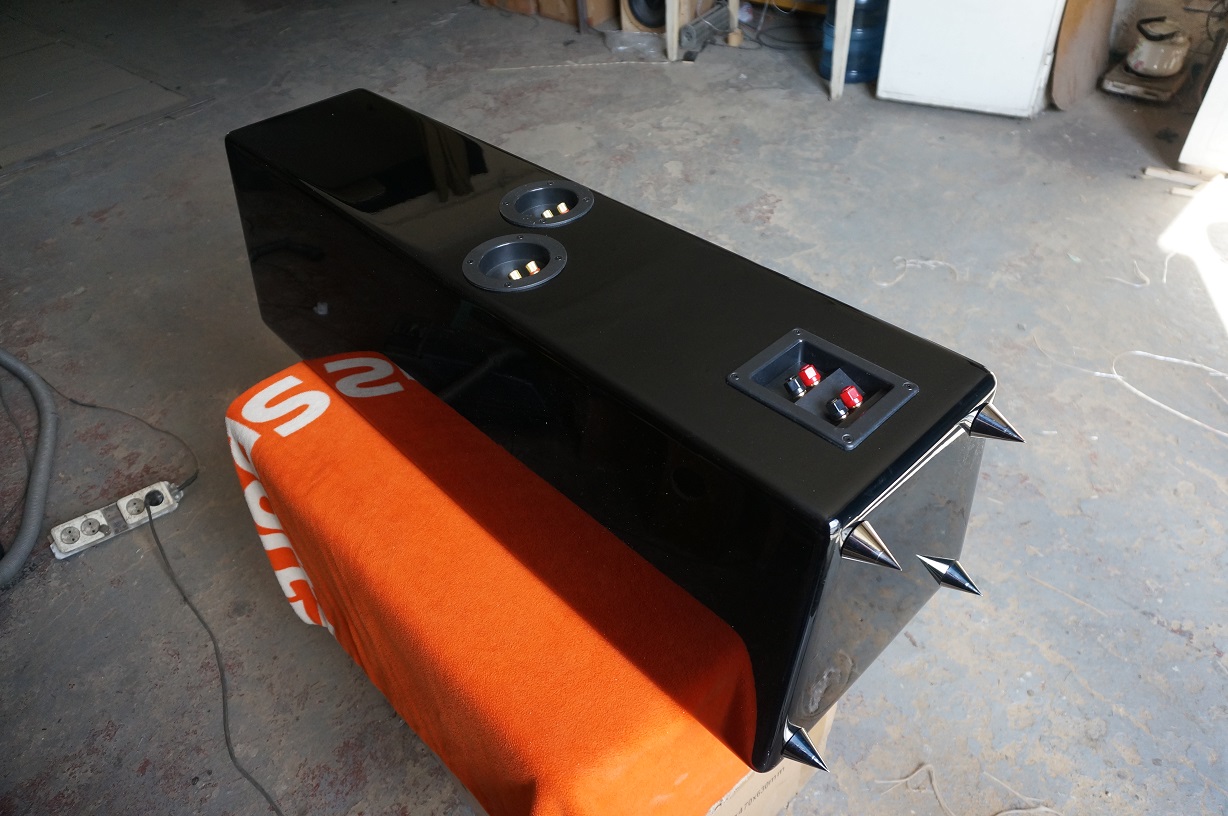

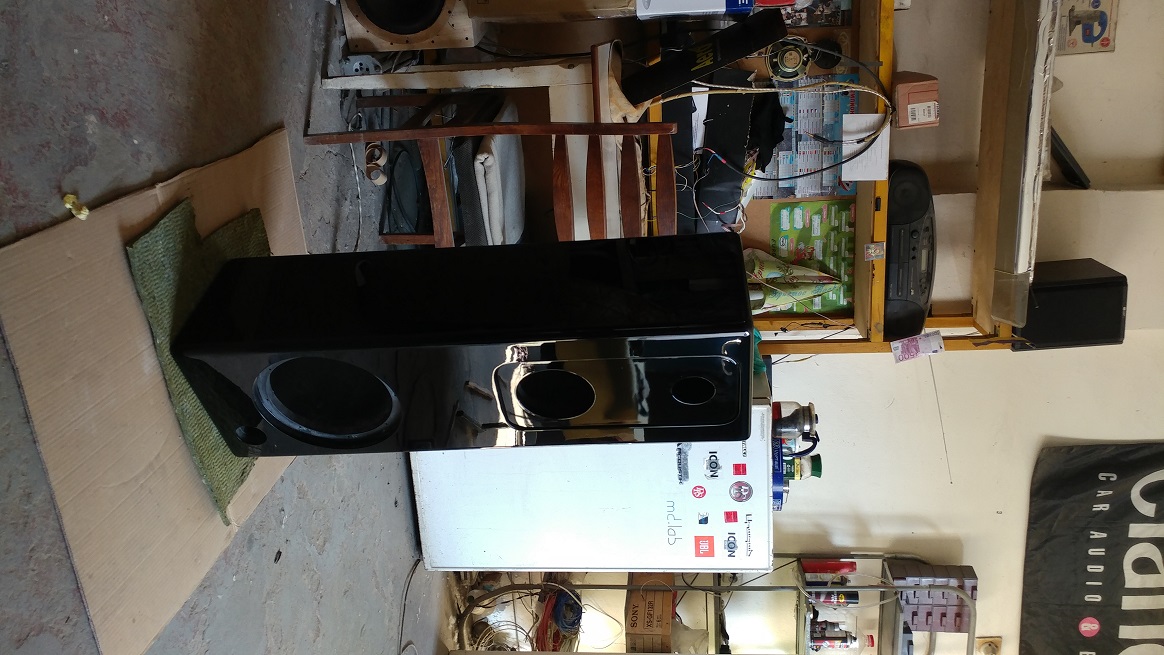

Вариантов несколько....пока делается корпус для аппаратуры планирую еще несколько раз прослушать....Рано говорить....и не все , что задумано у нас пока что получилось.... Когда примем вариант, расскажу....
Ну и еще.....внешний вид настолько шикарен, что мы приняли решение применить посерьезней компоненты....Вот пока и в поиске....Чтобы иметь представление о внешнем виде добавляю еще 2 фото..На одном из них МОЕ отражение.....))))) Я полагаю, что впечатляет!!!

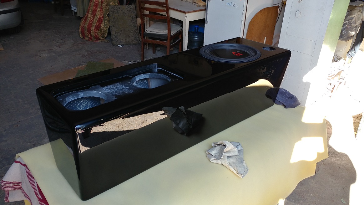

Примеряли сабовый динамик.....смотрится хорошо, но не более, на фоне сияющего лака))) И вот "проблемка".....теперь еще и динамики надо подбирать по внешнему виду под шикарное оформление корпусов )))) НУ уж точно, что попало не подойдет.....Небольшая головная боль.....
Сегодня продолжаем делать корпус для размещения аппаратуры....под стать акустике...надеемся...

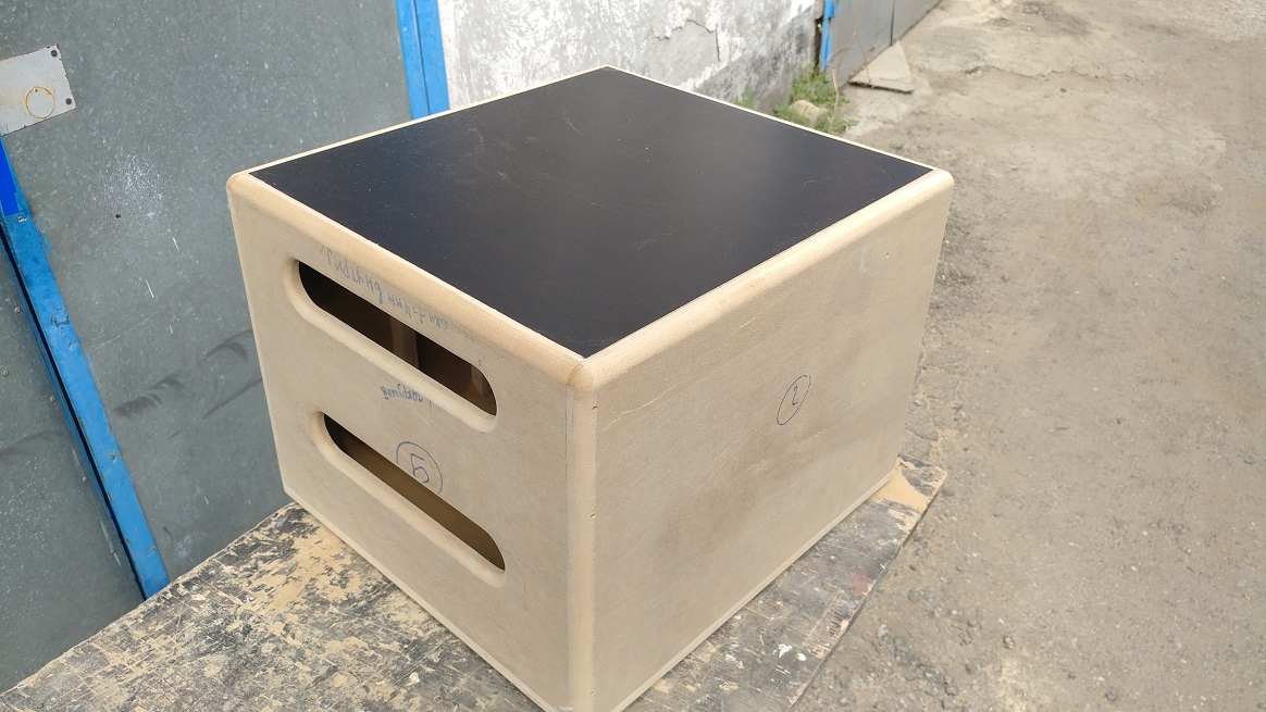

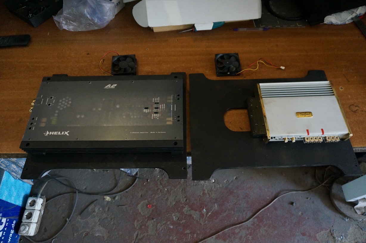

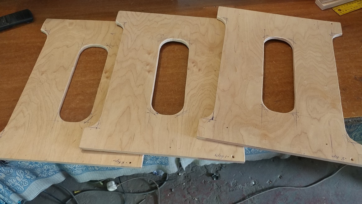

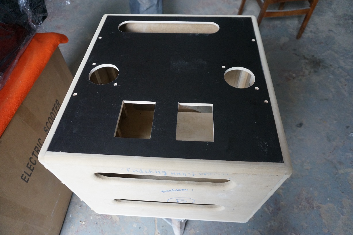

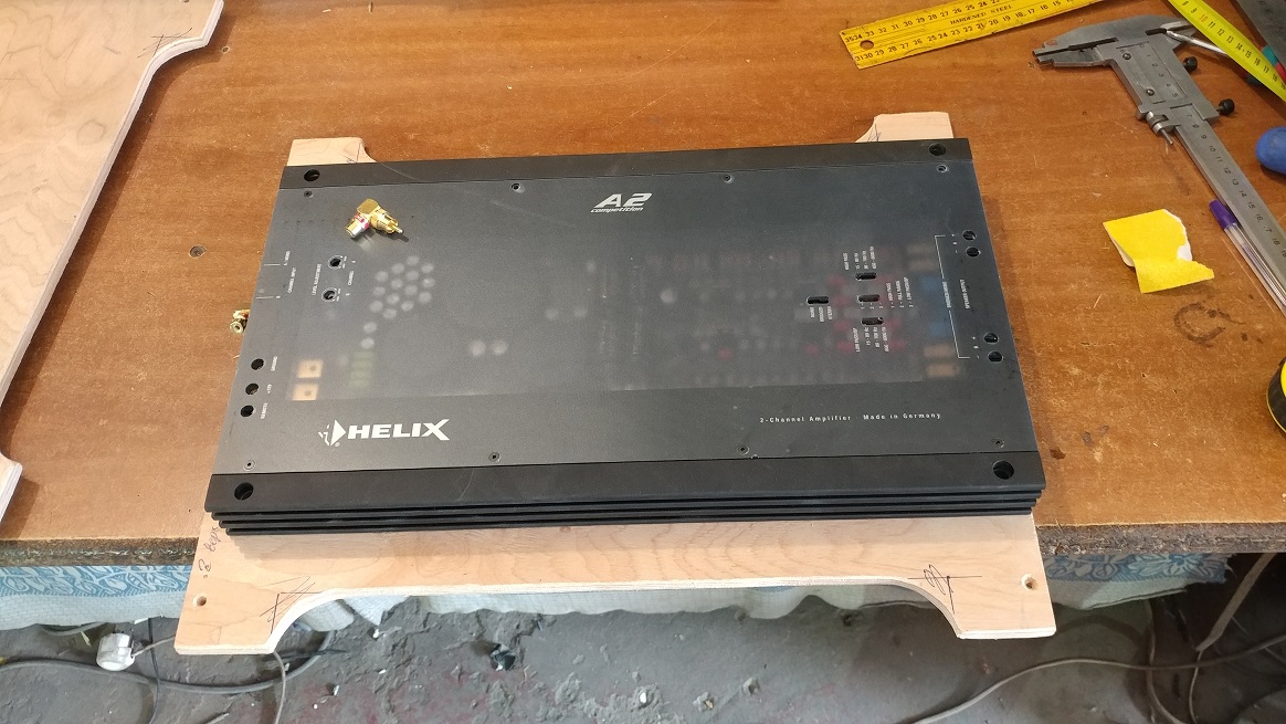

Продолжаем делать бокс для размещения аппаратуры ( усилители, блок питания и т.д.) Продумали конструкцию, охлаждение, разводку и подвод кабелей...... И в общих чертах продумали размещение регуляторов, входов...... Вопросы еще остались....Но остов уже начали делать....блин и он даже без апппаратуры ОЧЕНЬ тяжелый((((

Старый 26.05.2017, 21:37   #97

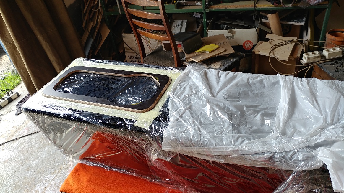

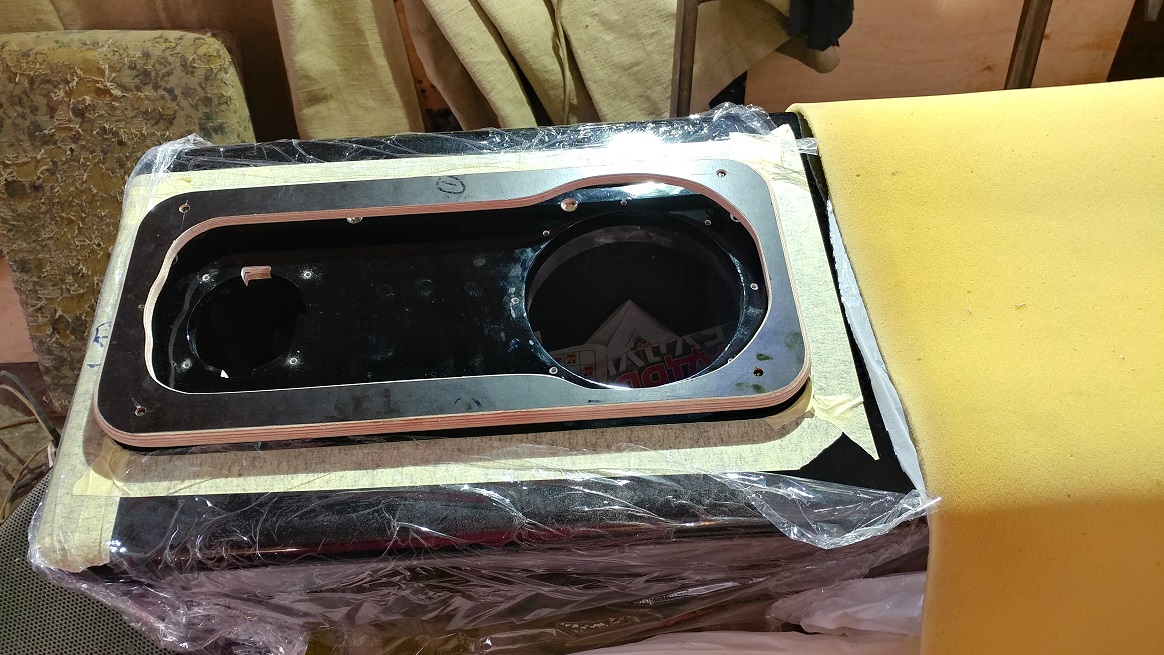

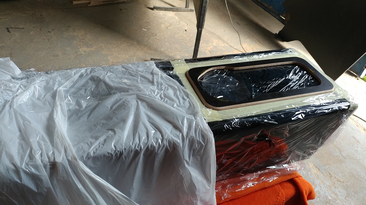

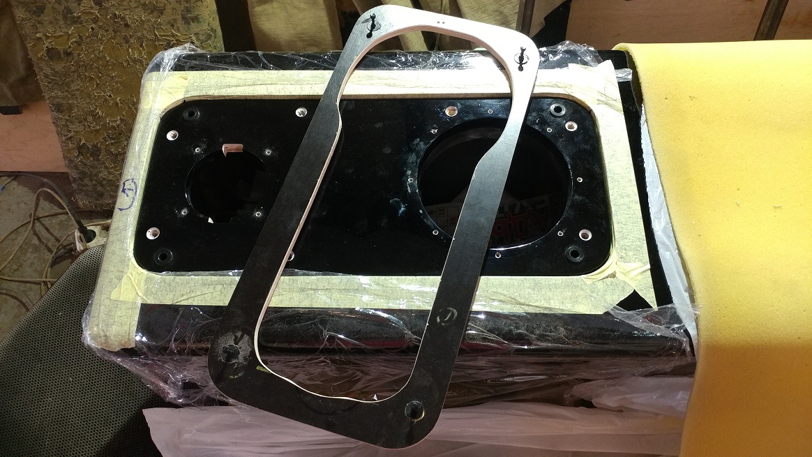

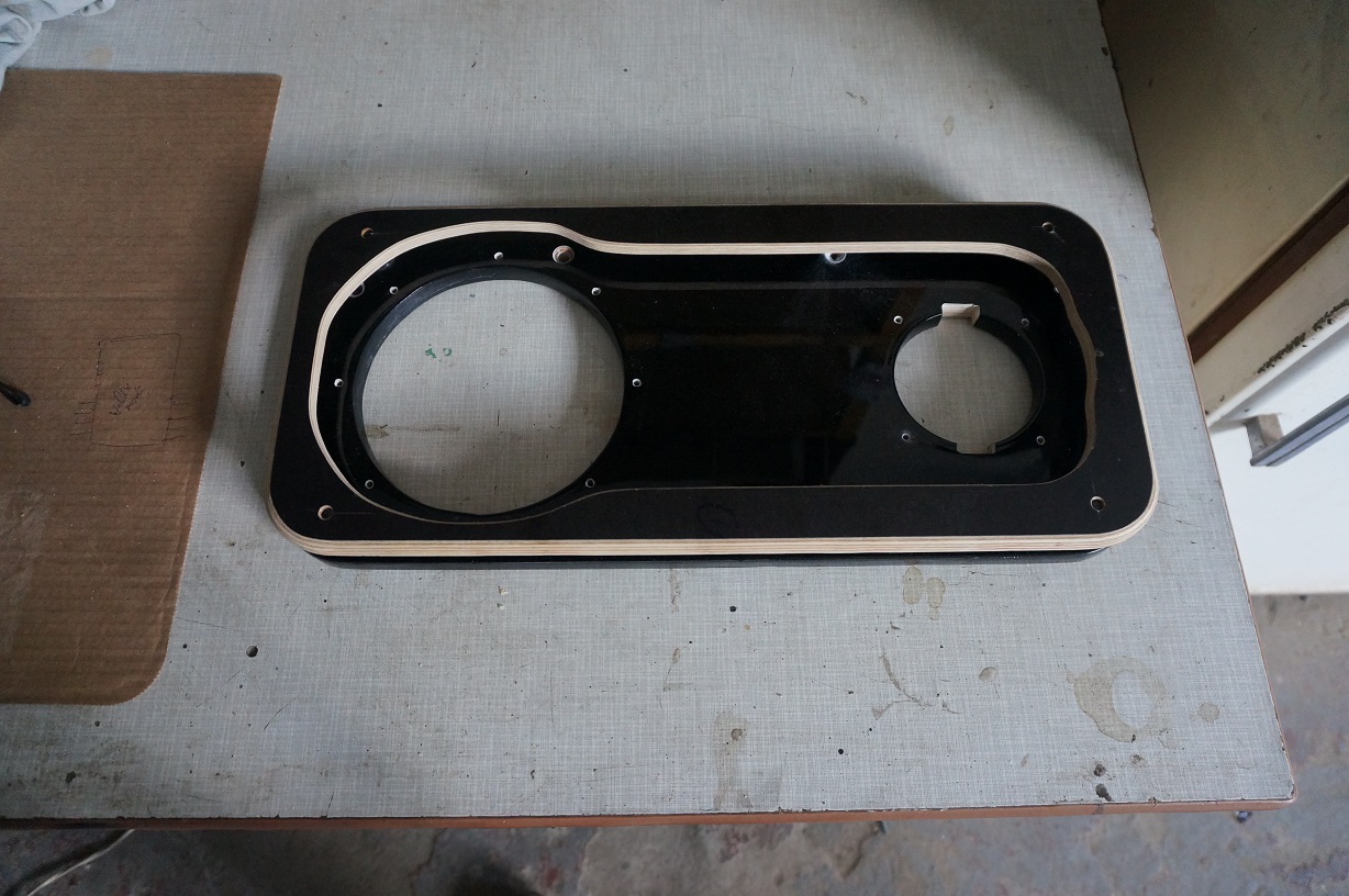

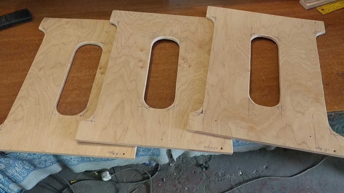

А вот и рамки , которые впоследствии будут обтянуты радиопрозрачной тканью .Фальшпанель, которая защитит ВЧ и СЧ/НЧ динамики.....

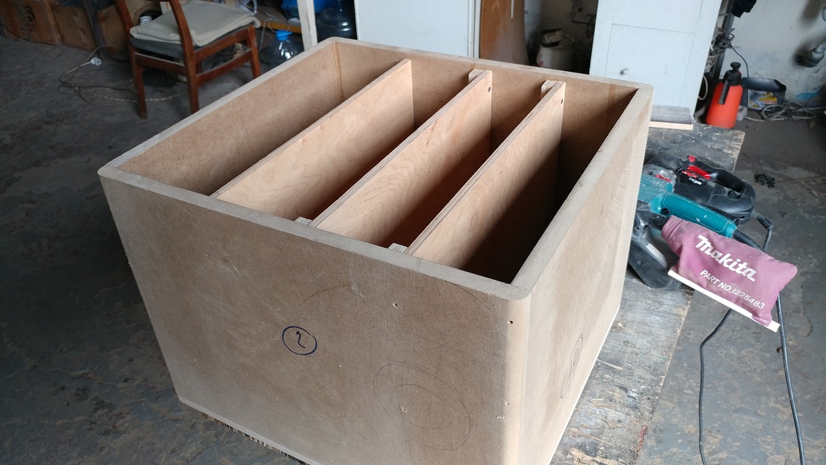

Кстати, бокс для аппаратуры делаем по несколько откорректированой технологии...опыта поднабрались)))) Проверим ее в действии для будущих работ!))

Продолжали делать фальшпанели для защиты ВЧ и СЧ/НЧ динамиков: точно совмещены ловители и втулки.... Подготовлены крепления головок на монтажной панели... Бокс для аппаратуры почти заверщен...КРАСАВЕЦ!!! с отверстиями для эффективного принудительного охлаждения. Далее трудоемкая и ответственная работа по подготовке к покраске!!! Уже знаем, что ЭТО такое!!! В полках для размещения аппаратуры тоже отверстия для потоков воздуха и проходы для кабелей. Ну и как уже упоминал...повышаем уровень и класс компонентов: на миды Brax 6.1PP примеряем достойный Helix A2 Competition с Рном = 2 х130Вт. А он еле,еле вмещается из-за торцевого расположения выходов и входов. Но с угловыми разьемами DLS все вопросы решаются...))) Не факт, что в окончательной редакции останутся упомянутые миды и усь для них......соберем, настроим, прослушаем, примем решение......Вариантов хватает...
НУ, а параллельно ищем мощный трансформатор с готовой первичной обмоткой ( кстати, может кто здесь предложит??? ), высококачественные регуляторы громкости ( ALPS ) и т.д....

Продолжали изготовление бокса для аппаратуры....крепление полок, вырезание отверстий в задней панели под акустические терминалы, вентиляцию и т.д. Примеряем возможные варианты усилителей. Как я и упоминал, поднимаем планку : на НЧ предусматриваем Helix A2 Competition, на ВЧ планируем проверенный вариант Sinfoni 45.2. Пока так...соберем , настроим и послушаем.... Все получается аккуратно и красиво...Параллельно начали монтаж корпусов акустических систем. Это , как оказалось ОЧЕНЬ кропотливая и ответственная работа. Самое главное не поцарапать покрытие!!! Все движется очень медленно.....Но по мере навешивания на АС нужных элементов : акустические терминала, конусы и др, колонки прибрета.ют ОЧЕНЬ привлекательный вид...Это радует....Еще бы зазвучали СООТВЕТСТВЕННО!))))
