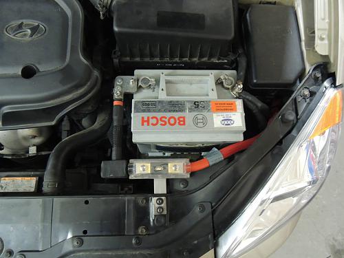

Ну как бы ..... тут не все видно - ))))
Тут вопрос стремный "+" набалдашник из меди ставить почти по переди АКБ ! Шина то нихиа себе не тонкайа )
Я кстати, тоже владелец Хундайа. Так что в свое время мне тоже голову изрядно пришлось поморочить. В итоге сплагиатил - сделал как у Самонова.
Я правильно понимаю - если стоишь лицом и зыришь в капот - "+" клема ближе к бейцам, чем АКБ ?
Если смотреть на фото, плюс слева, минус справа.

Кстати .......
На двух фото уходящий после преда провод + разного цвета.

Я к тому, что это место ( не дай бог) у тебя не защищено вообще. а от переднего бампера его отделяет 30 максимум см ! Тут как бы на правила чхать - безопасность прежде всего! Эх сюда бы аудисоновскую клему с предом на борту !
Может ты и прав. Но первым на себя удар примет пред, а оставшаяся часть слева слишком хорошо защищена.
Хотя если удар будет серьезным, то заклинивший кусок провода по сравнению с моим помятым скелетом - херня.
А вообще ну тебя с твоими мыслями! Я и так как овощь передвигаюсь.
Тихо едешь - хрен доедешь )
расскажи про слитность сч и вч. Тетка не бегает по торпедо ?

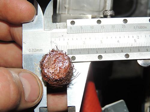

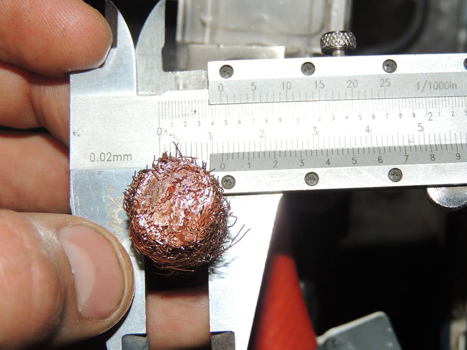

Есть фото где провод замерен штангенциркулем. Его и по жилам считали.
Странная какая то штука эти правила, провод по длине и по сечению подходит? Какие вопросы могут быть? Пусть мне докажут, что это хюндаевский штатный провод, чтобы его считать за 6кв.мм)
Ну. мил друг! Взялся играть по правилам - играй по правилам.
А в правилах написано - что-либо доказать это обязанность Участника!
Так что - в альбом добавляй фото штангеля с формулой расчёта сечения провода
или ....... завтра позвони. подскажу что сделать (понадобится 2 фотки которых у тебя нет ).
пс. Длина провода к сечению и номиналу преда в ЕММА не имеет никакого отношения.

Дядь Борь, а если я померял сечение одной жилы и посчитал количество, и предоставил фото отчет?
вплане
диаметр жилы 0.19
количество жил 3080 штук
и того 87 с гаком
Могу сделать фото реального подсчета.
Такой вариант проходит?

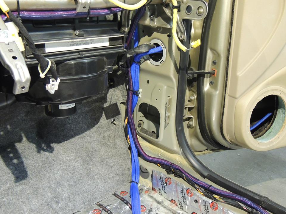

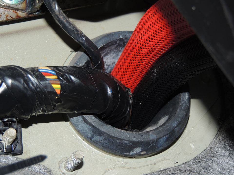

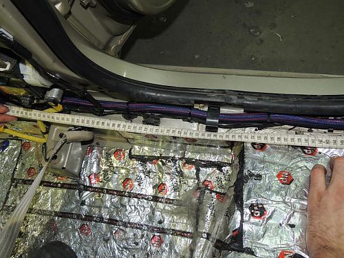

Проход силовых кабелей
Проход закрепленного кабеля из салона с родной крышкой
Проход из салона без крышки не закрепленный
Проход закрепленного кабеля родным кожухом из двигательного отсека в салон через родное отверстие с резиновой прокладкой

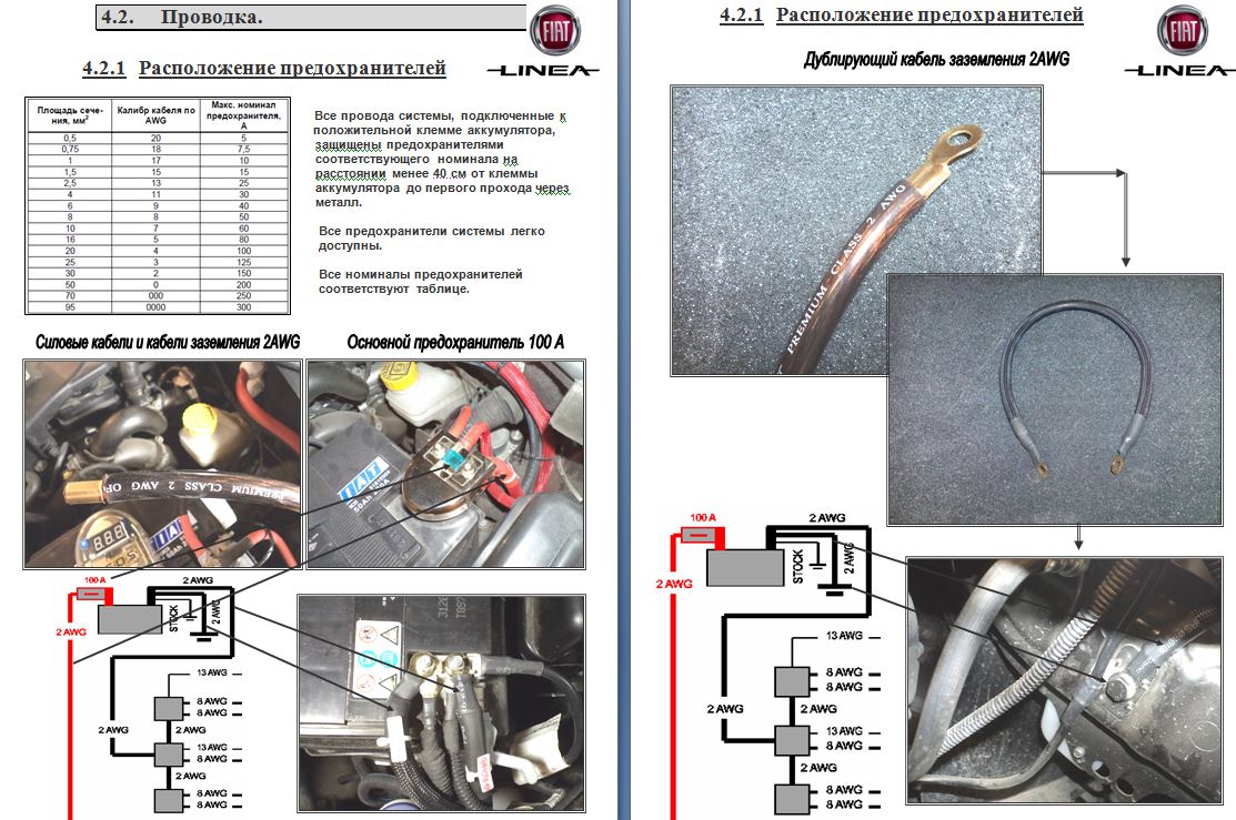

Andr,
http://autozvuk.org/forum2/attachmen...0&d=1425322733
Андрей!
Ещё раз! Никто не будет по фото со штангелем выяснять сечение кабеля! Будешь нервничать и потеть!
Неужели нельзя было сделать пару простых фото закрывающих ВСЕ вопросы...?

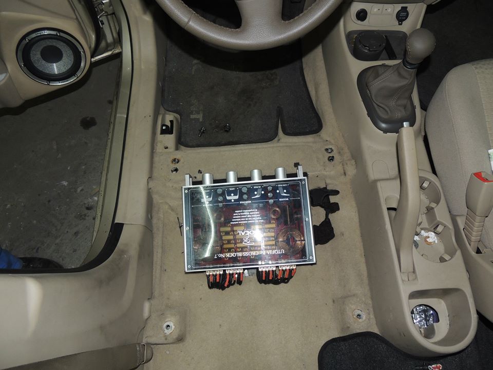

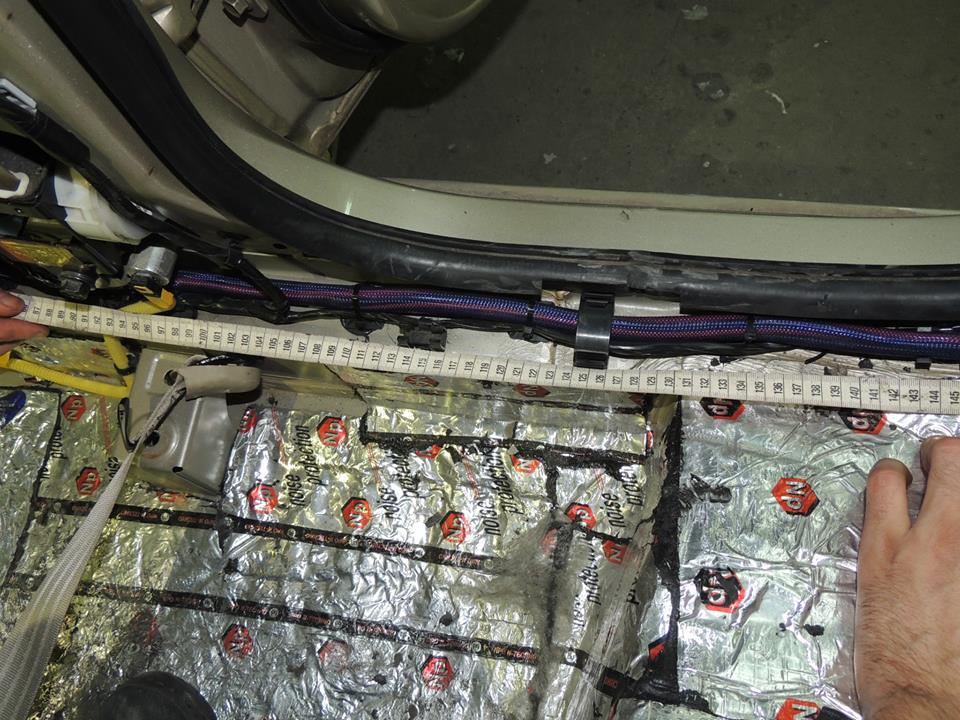

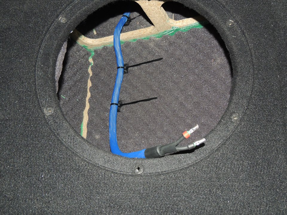

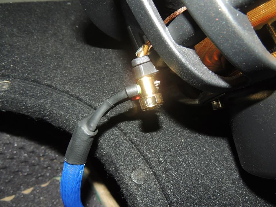

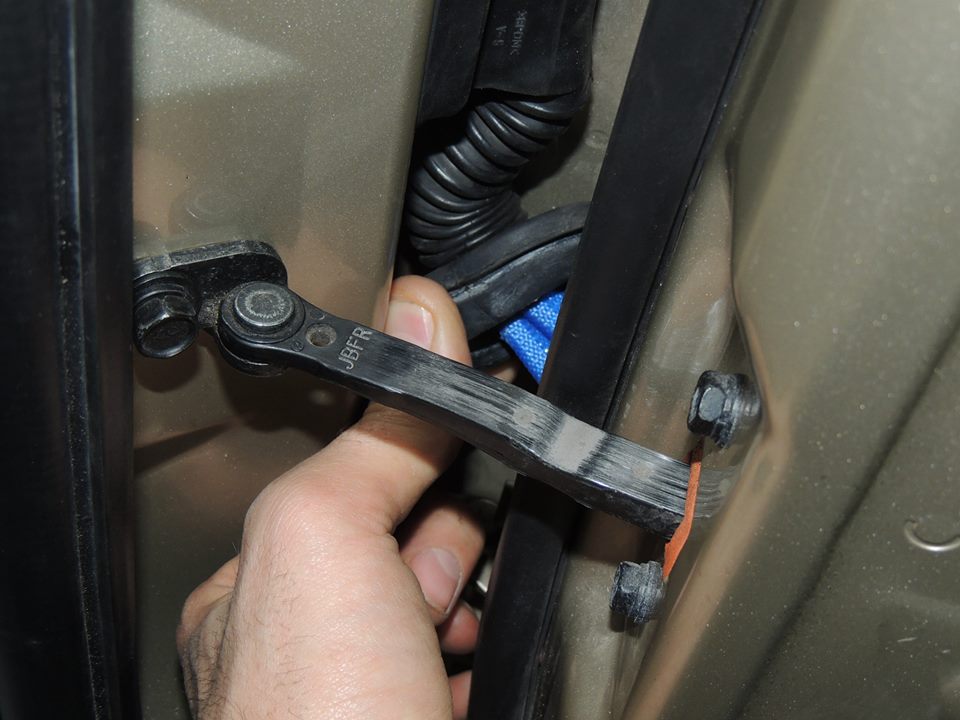

Кроссблок закрепленный на площадке под водительским сиденьем
Закрепленный акустический кабель в пороге

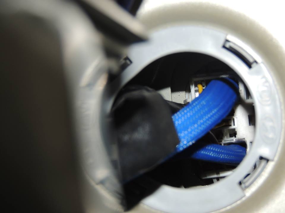

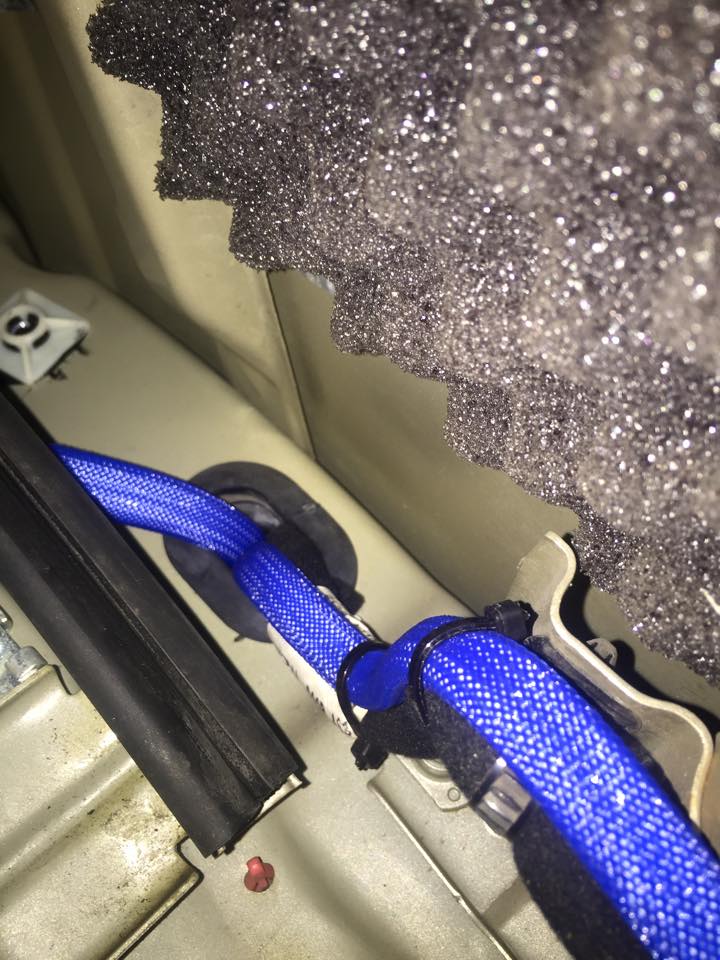

Акустический кабель закрепленный стяжками внутри двери выходит в родное резиновое отверстие, а затем в гофру между салоном и дверью
Проход акустического кабеля через родной разъем в двери
