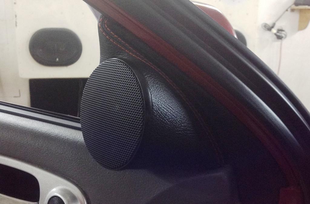

Здесь немного
фото
регуллировку переносил на карту над кнопкой открытия багажника

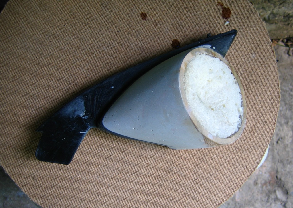

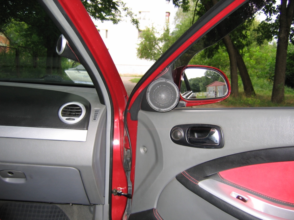

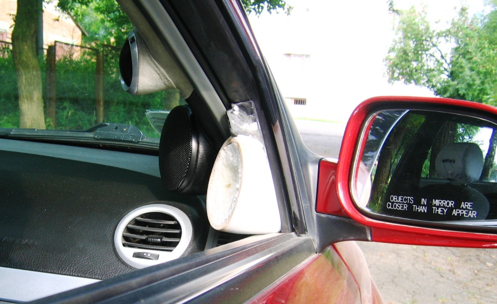

По умолчанию Re: Про подиумы в уголках зеркал
corp, Там были МТ 23, я брал ихнюю родную пластиковую чашку, выставлял ее потом сверху пластика приклеивал металлическое колечко из черного металла, натягивал чулок шпаклевал и красил. В конце вставив динамик приклеивал к подиуму колечко из нержавейки

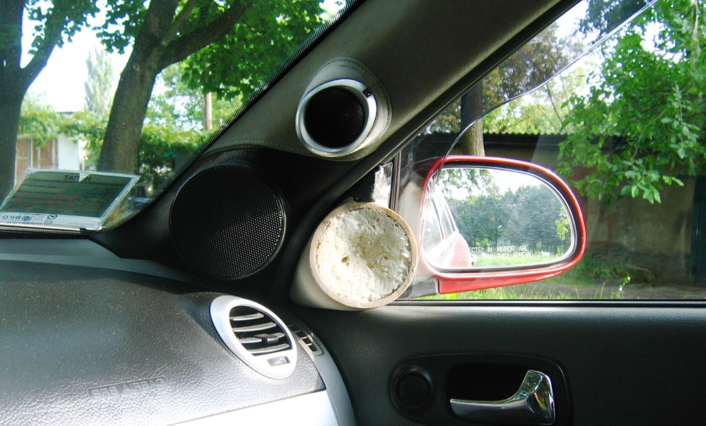

Есть и у меня парочка фоток. Правда, у меня вагончег... Фото с разных этапов инсталляции, но для примера, думаю, сгодится...

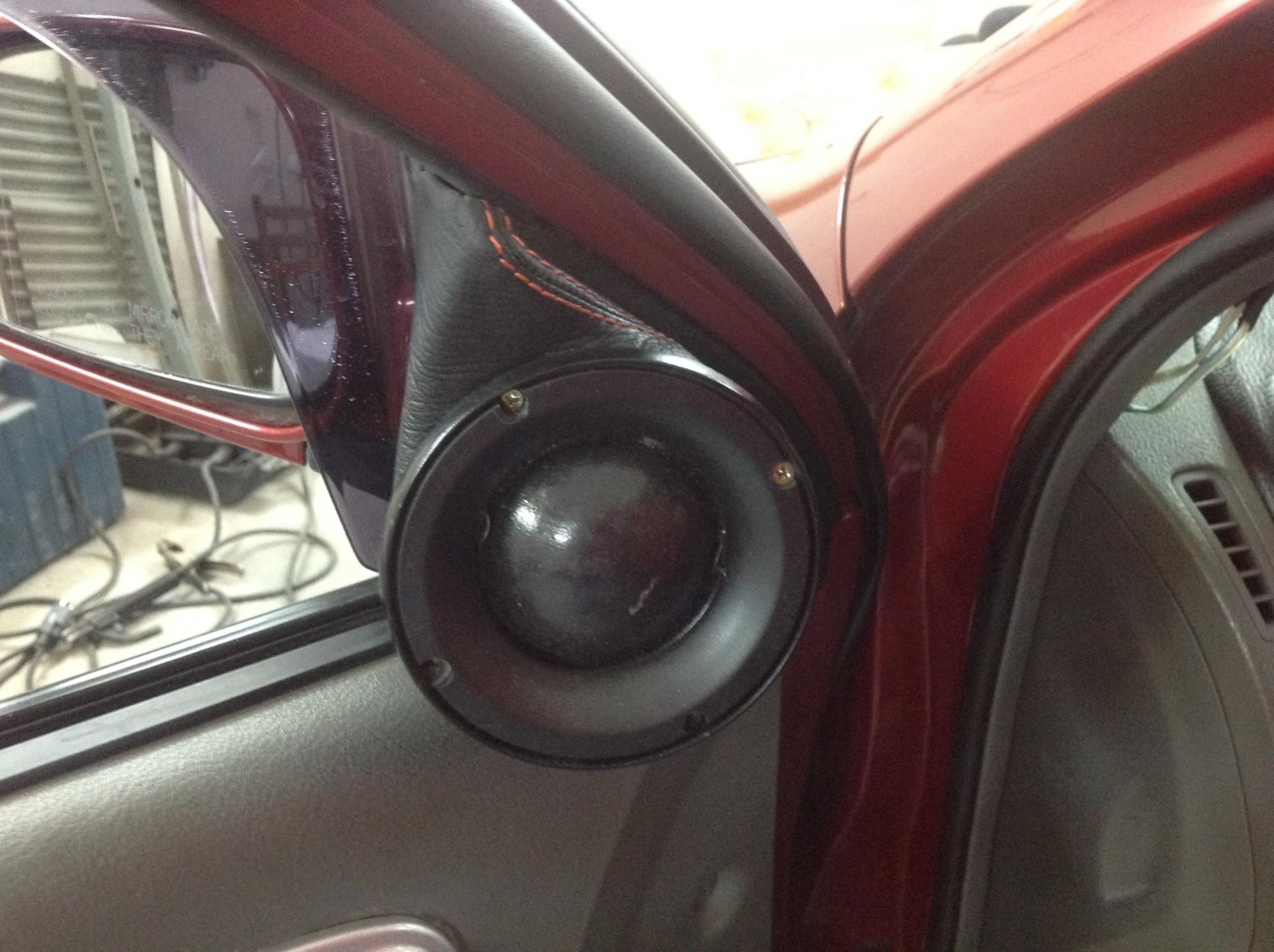

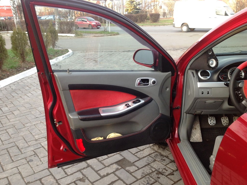

У себя средники ставил в заново изготовленные треугольники.
винты в торцах кольца для крепления пластин потом куда деваются? Выкручиваются? Тогда как само кольцо остается на месте
Сообщение от corp Посмотреть сообщение
Чулок,полиэфирка.

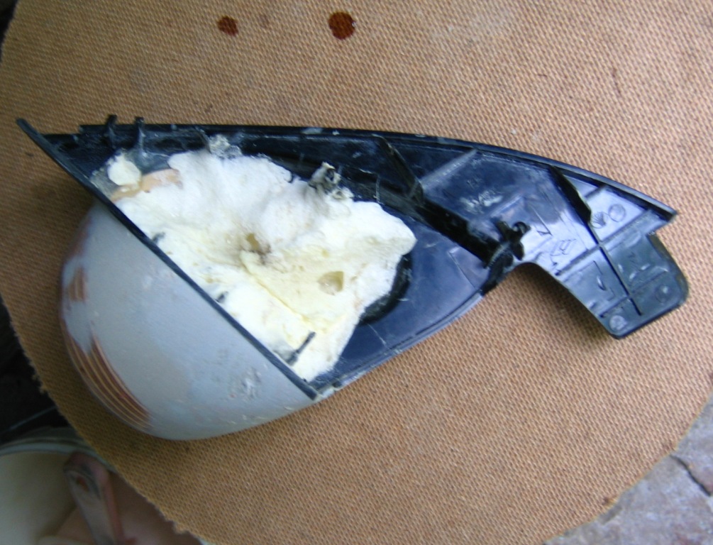

Бамбуковые палочки приклеивал на термоклей а железяки убрал намеренно. Железяки потом тяжело демонтировать, когда нанесено стекловолокно. Но с железяками намного легче выставлять направленность подиумов.

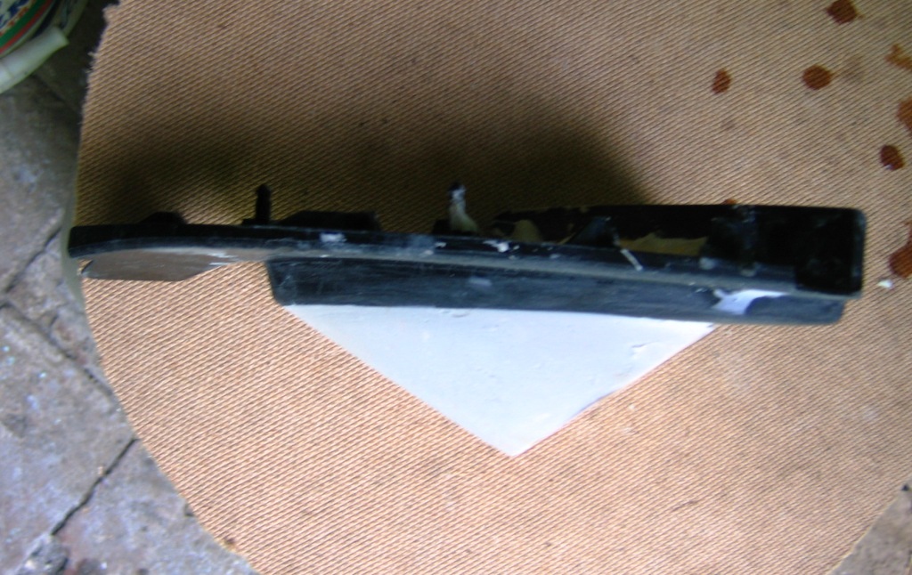

Последний раз редактировалось corp; 24.01.2014 в 07:55. Причина: Добавлено сообщение
Старый 24.01.2014, 09:41   #18
gryshaev
Аватар для gryshaev
Регистрация: 10.11.2010
Сообщений: 91
Репутация: 36
Изделие более приятное получается. Но железки можно и оставлять. И вполне можно обойтись без деревяшек. Бамбуковые палочки у меня идут как дополнительные рёбра жесткости.
