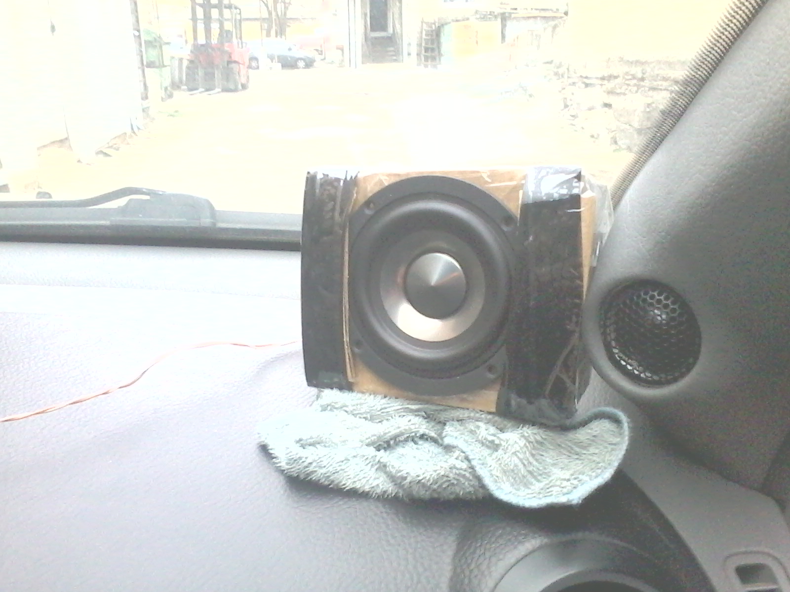

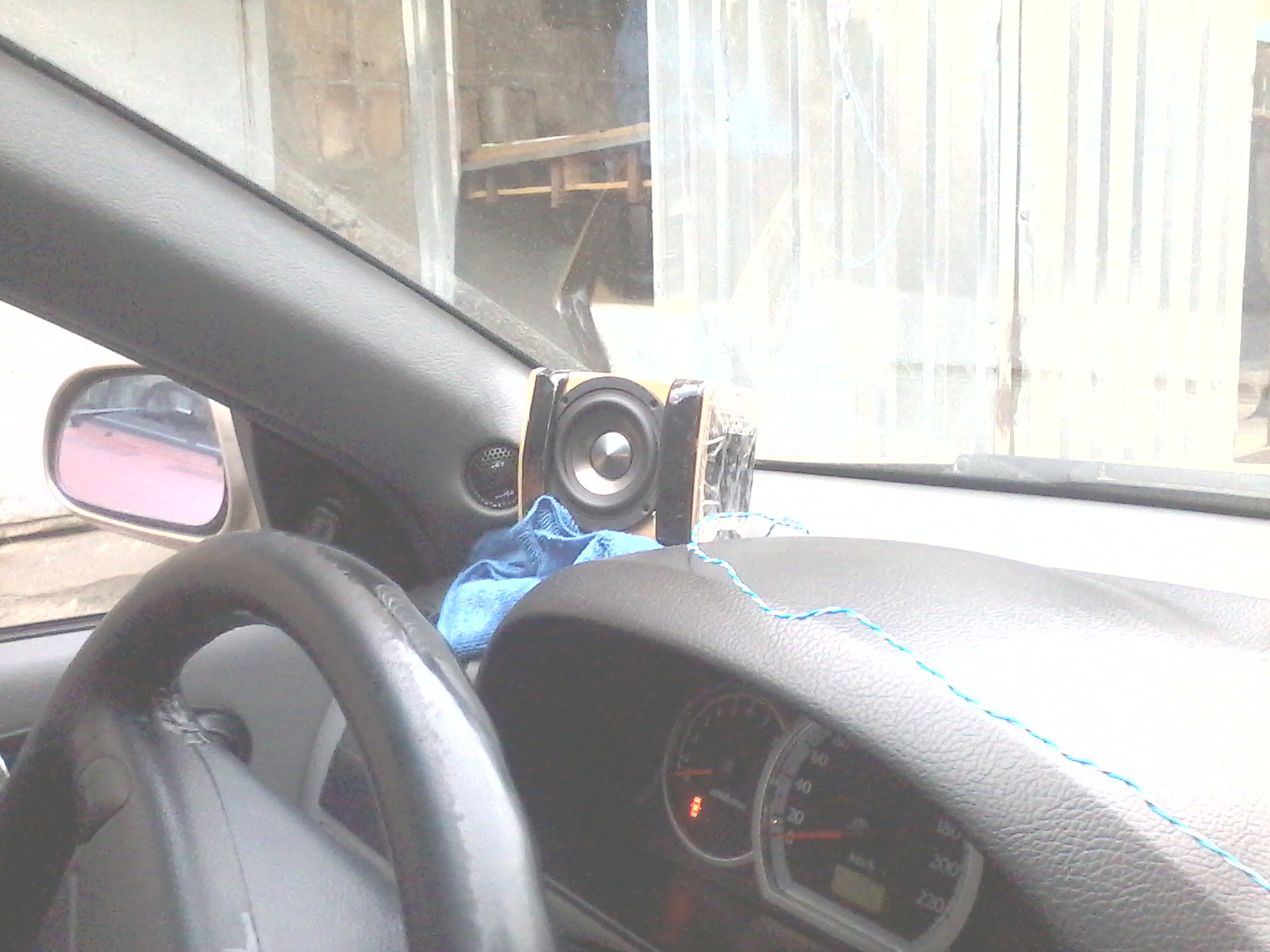

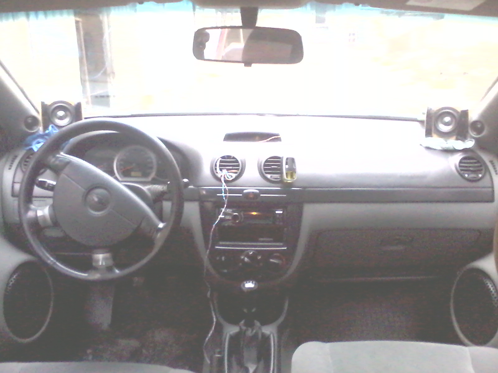

Отслушивал сегодня СЧ динамики. Понравилось!
Фото с телефона

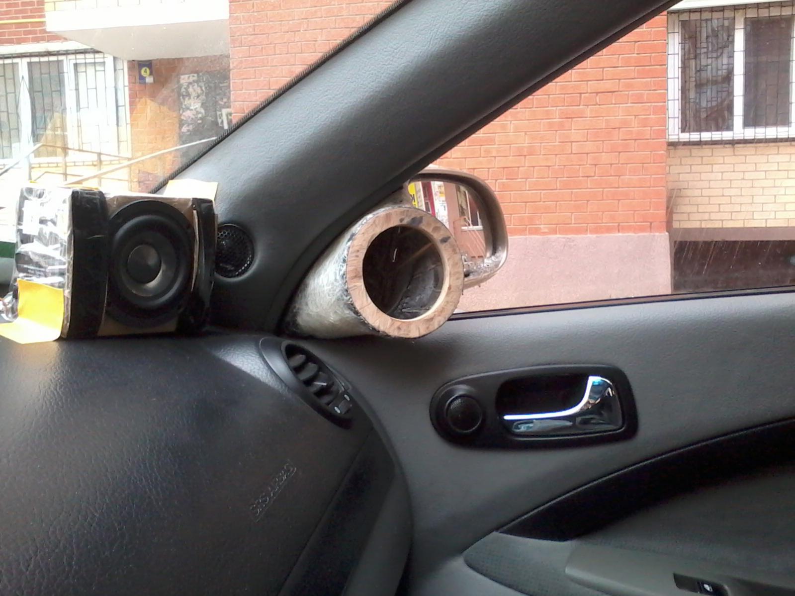

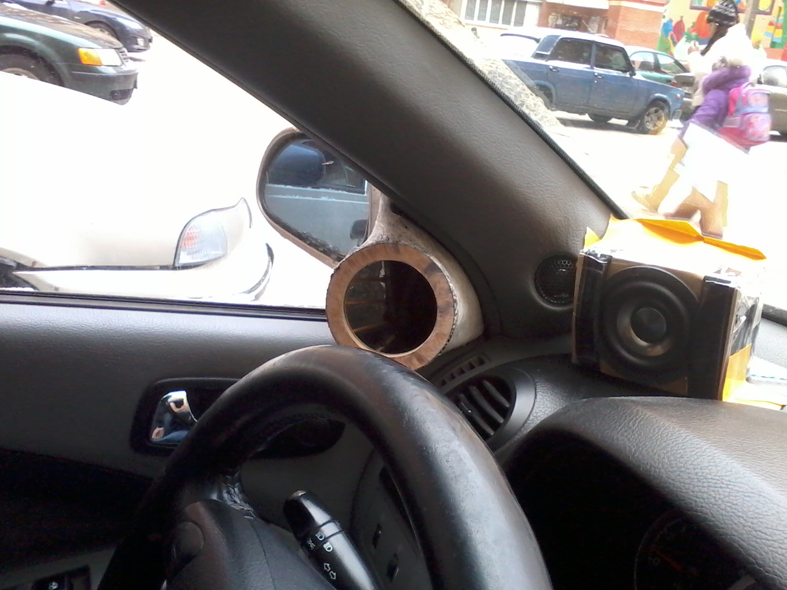

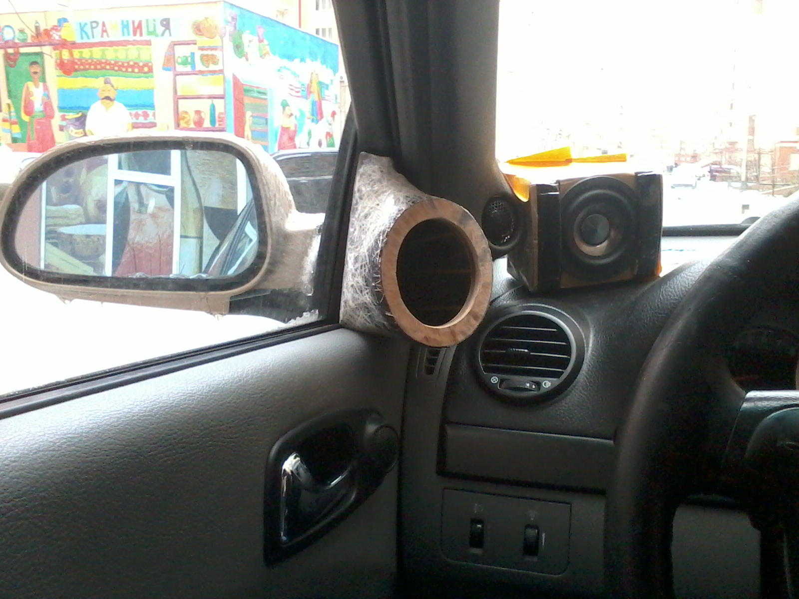

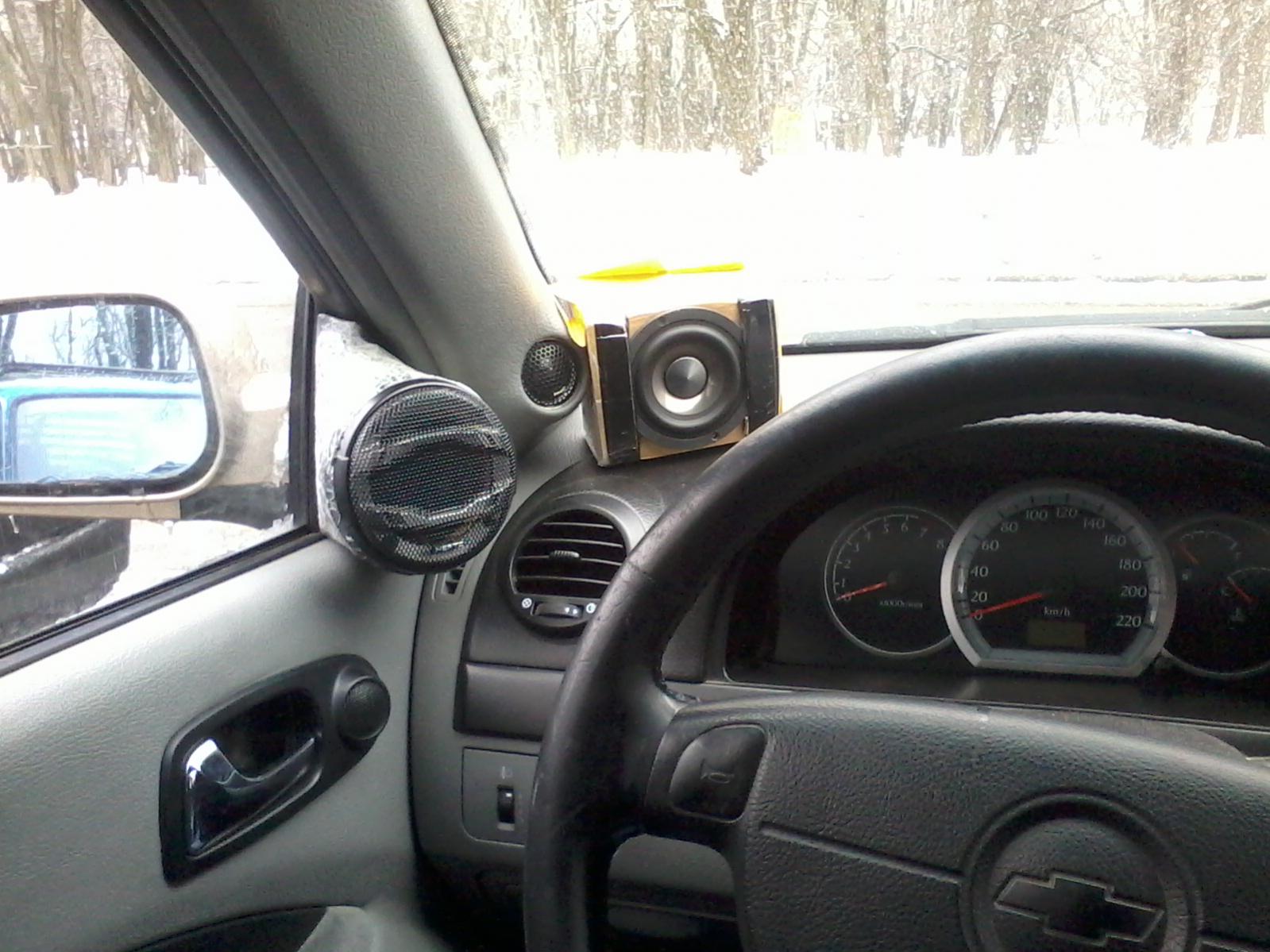

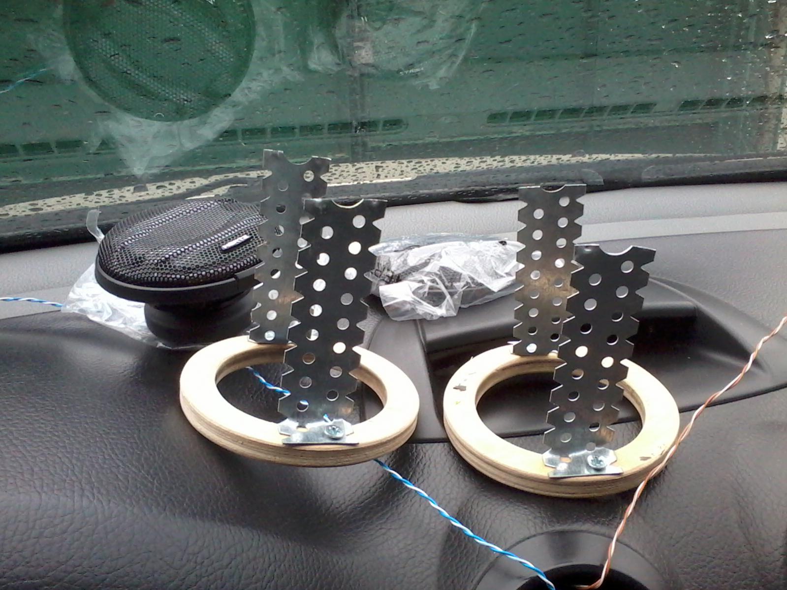

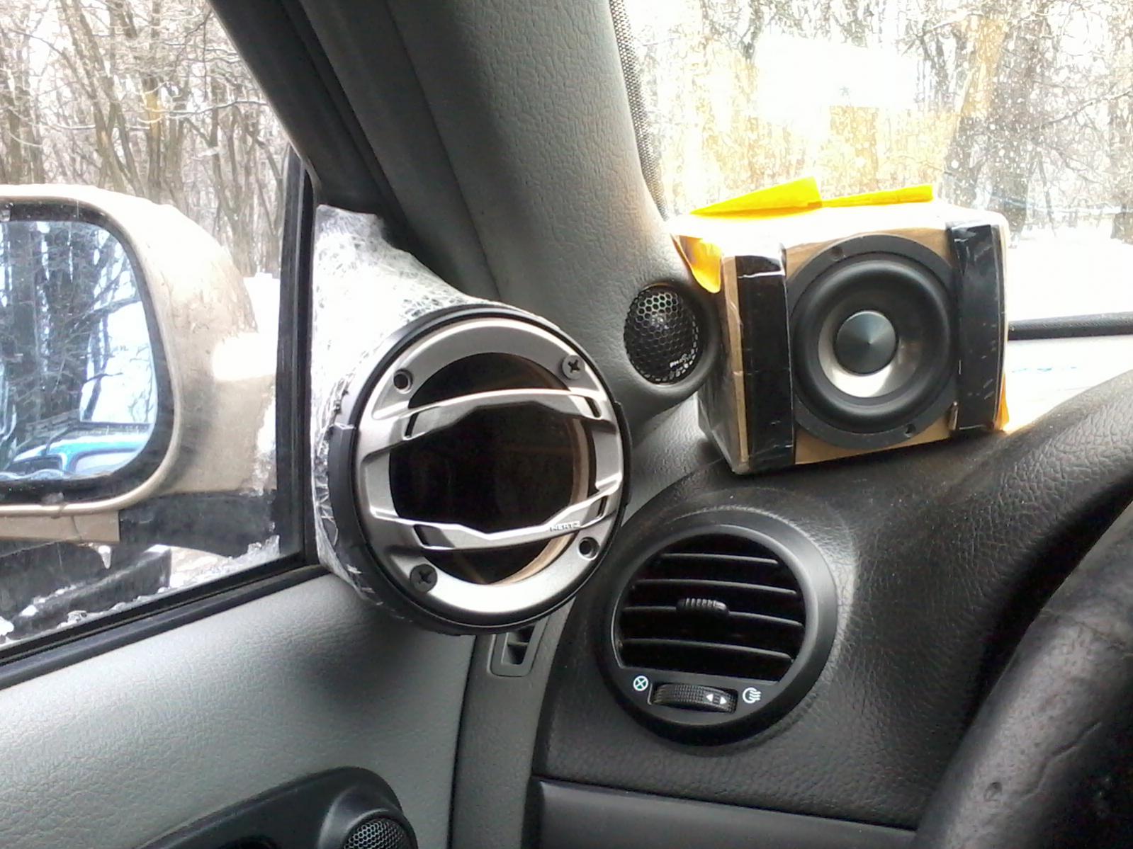

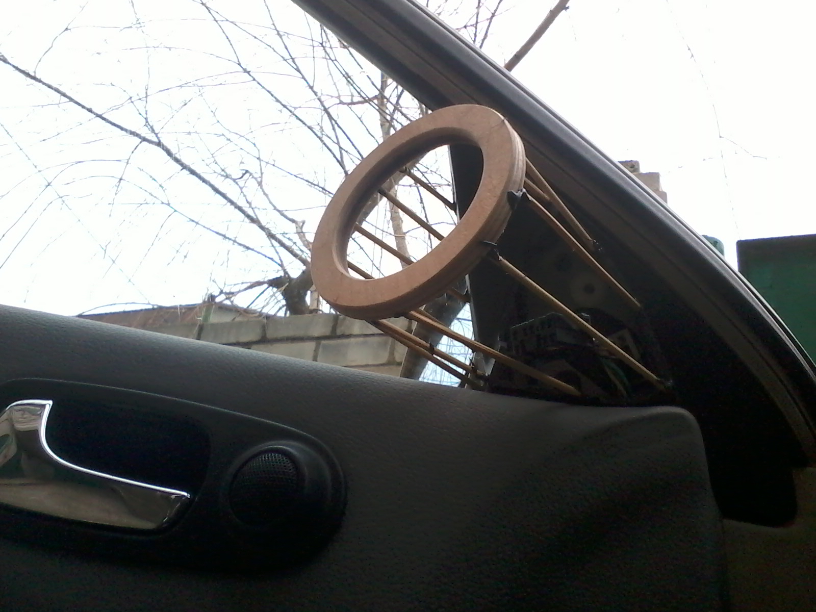

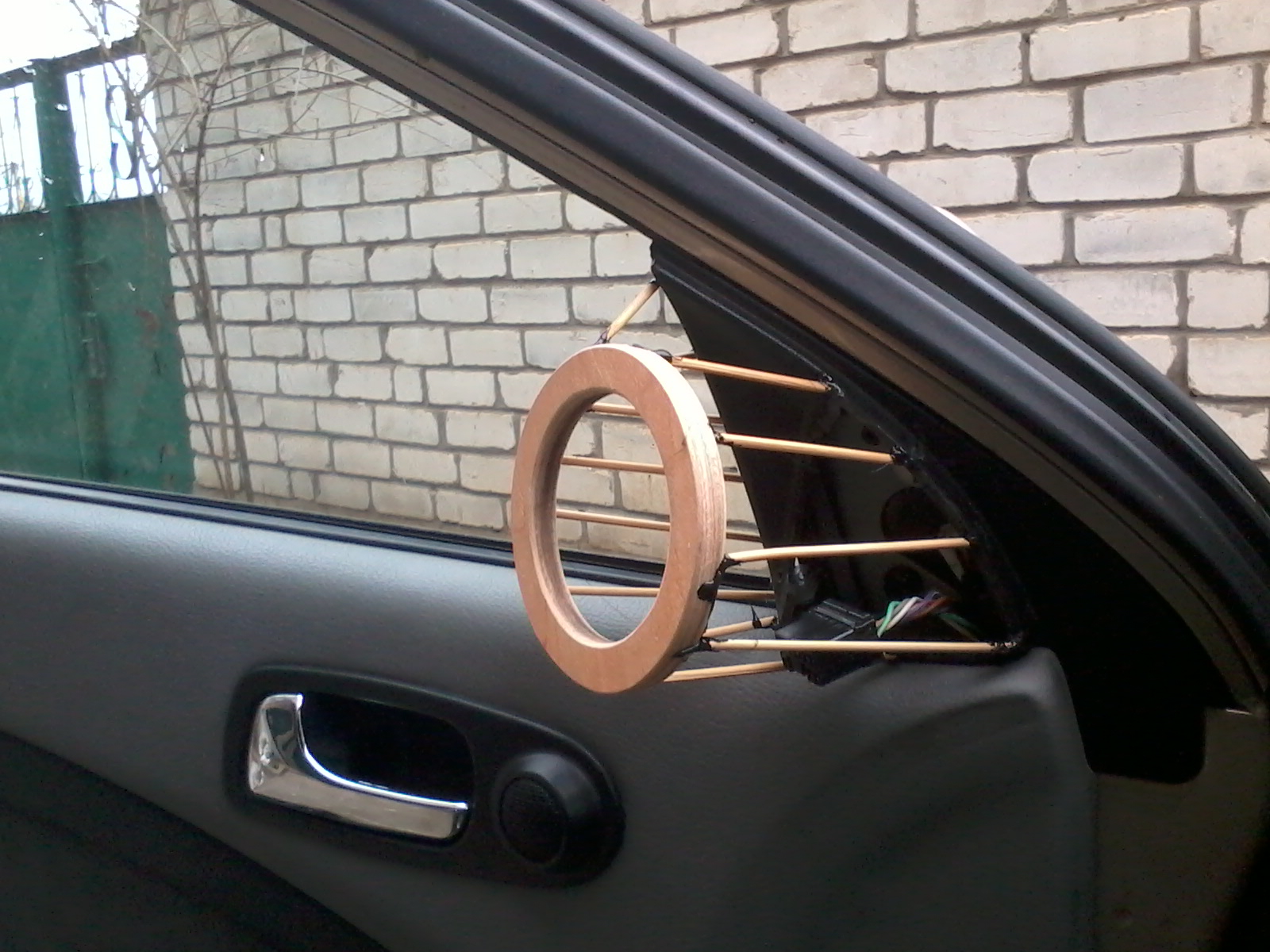

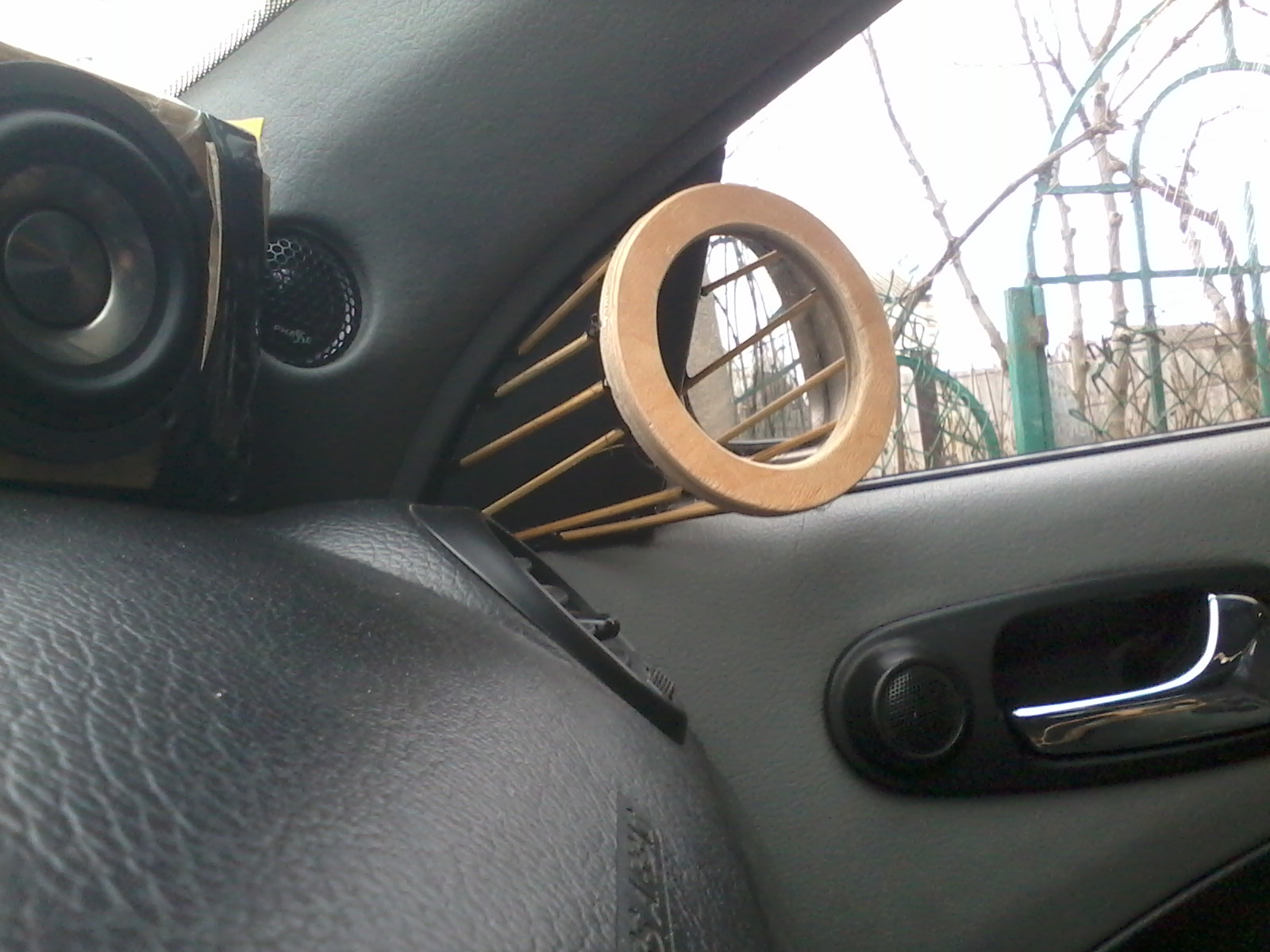

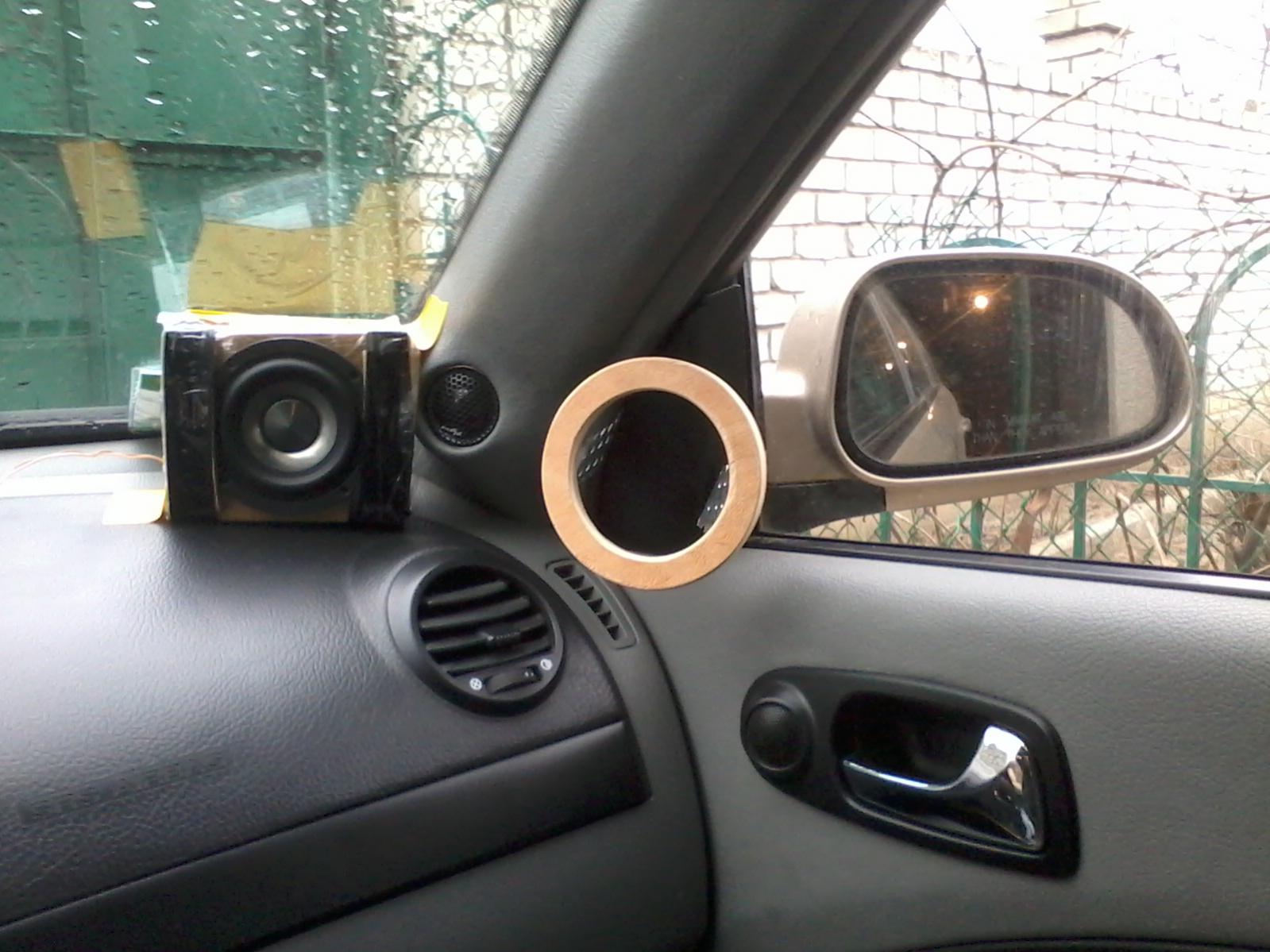

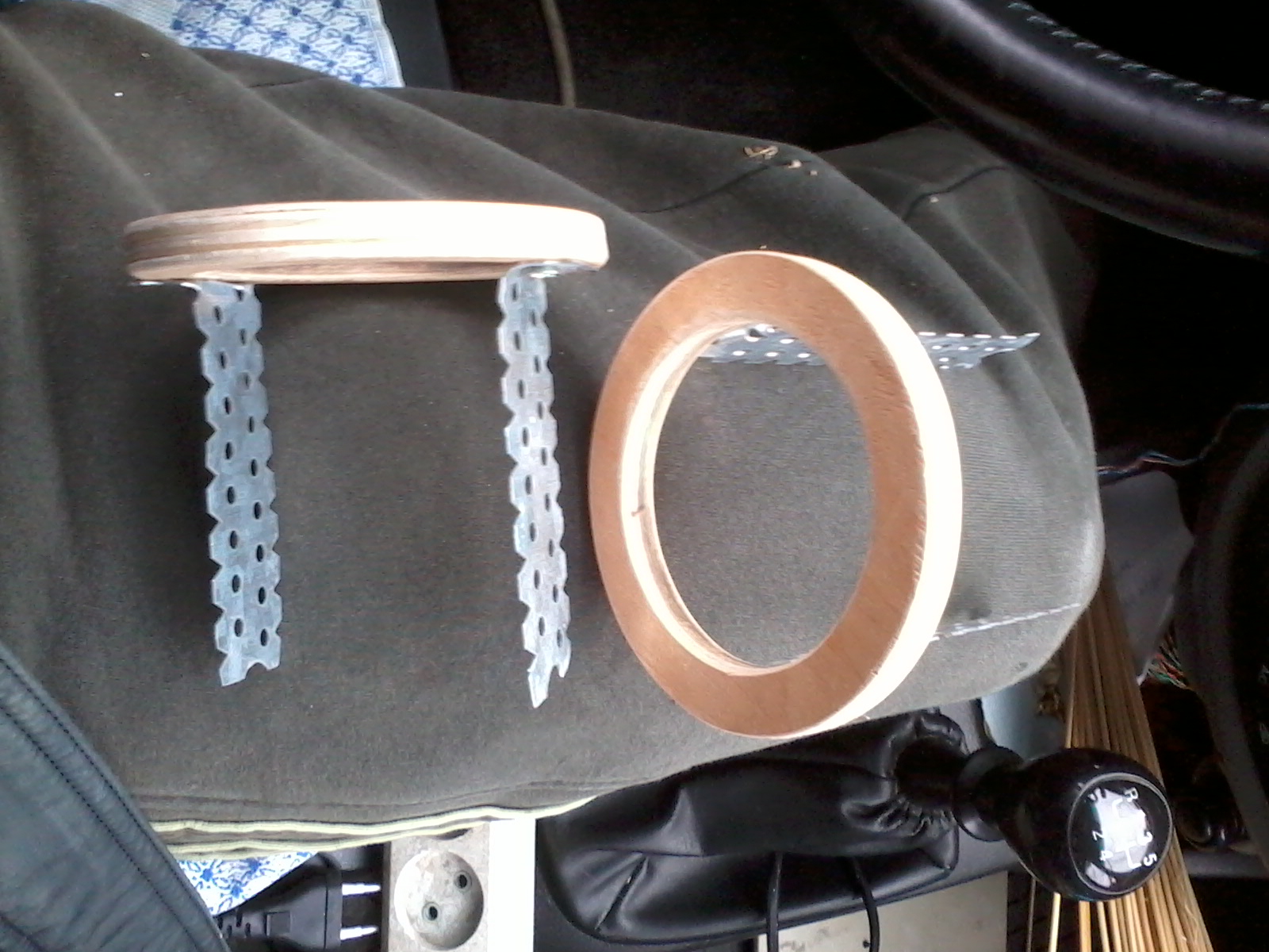

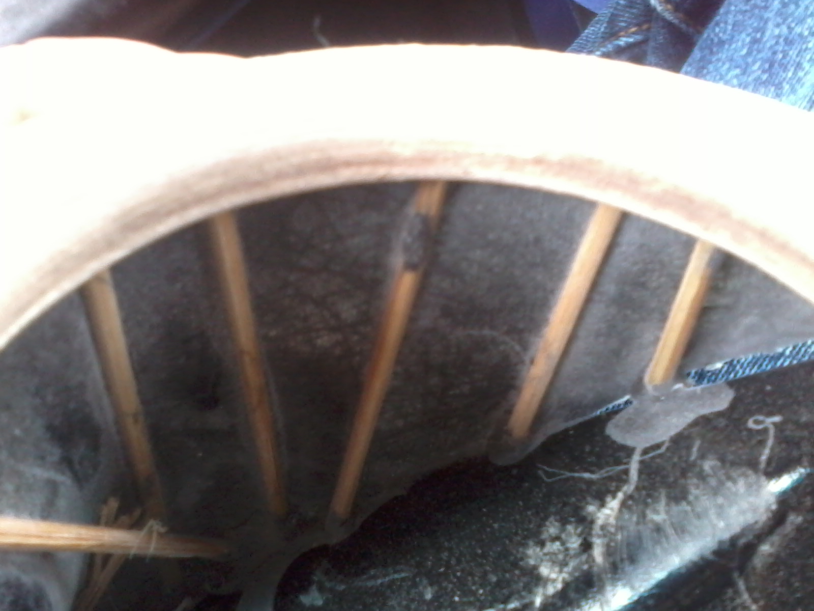

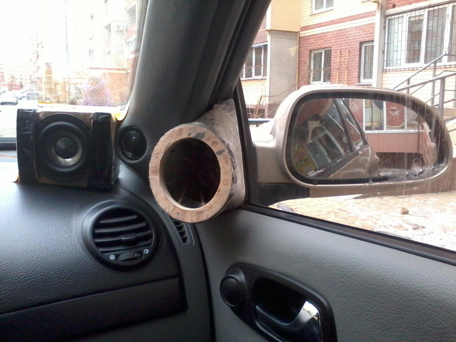

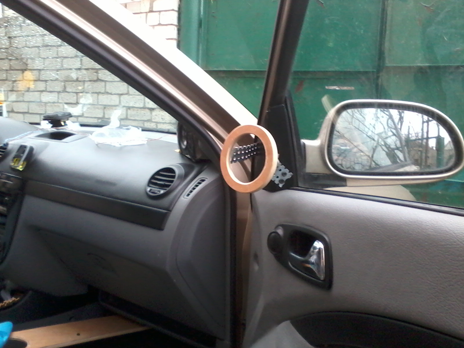

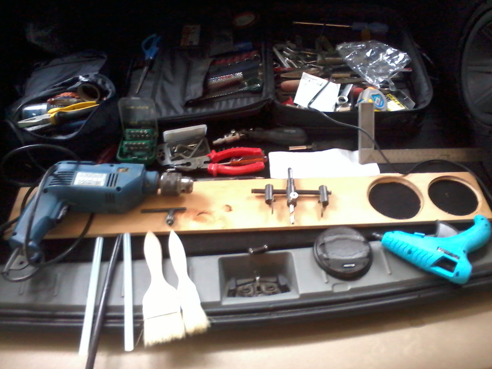

СЧ в уголках зеркал. Берём инструмент, пилим, клеим, нюхаем полиэфирку, итд...

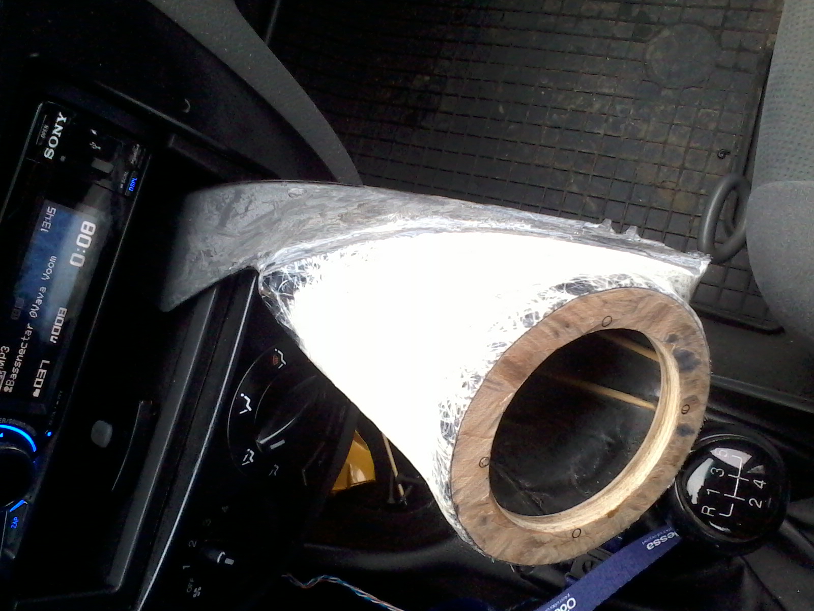

стекловолокнение, дальше шпаклевание и окраска балончиком

не могу утверждать на 100%.... но без сетки и без гриля и играть будет чище и смотреться будет лучше
