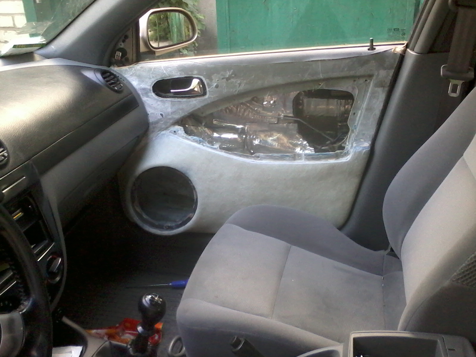

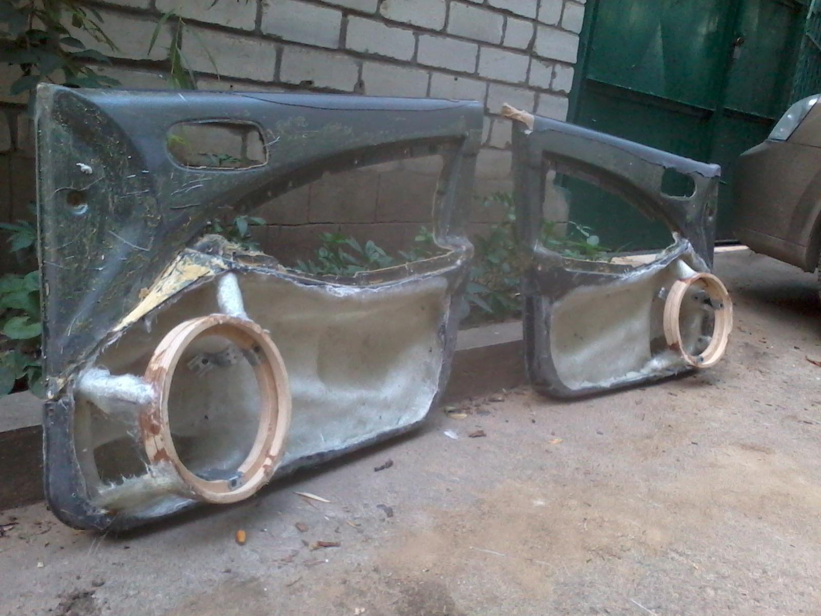

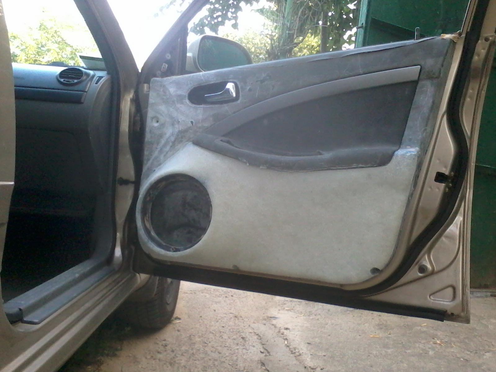

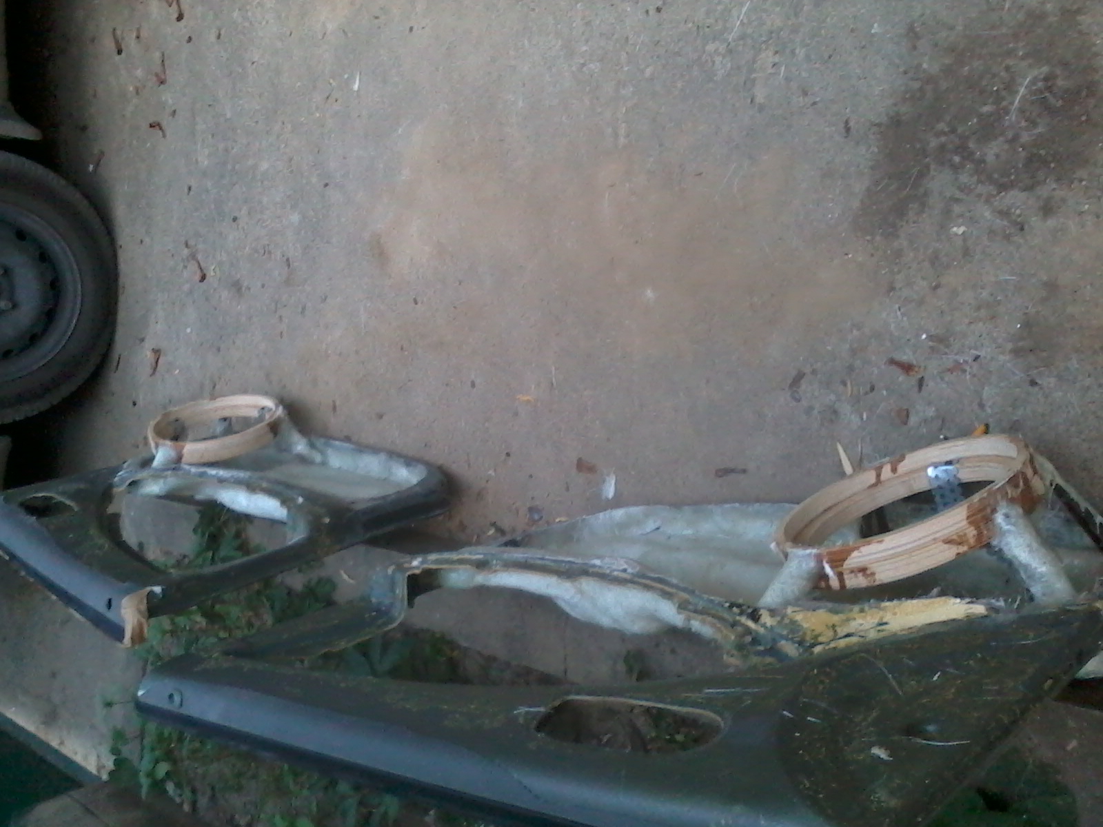

Выставил кольца, с прицелом на рычаг КПП

По умолчанию Re: Lacetti wagon
Вопросик, а ты придумал как вся эта песня к двери крепится будет? а то на родных пяти андапках и трех саморезах снизу как-то не камильфо...
Крепить буду дополнительными креплениями на болтах, но это еще впереди
А мне почему-то кажется, что при таких размерах мидбасов ориентация на рычаг КПП носит чисто эстетический характер. А вот распорки между внешней и внутренней стенкой дверей очень бы помогли, невзирая на то, что это будут очень жесткие ящики...

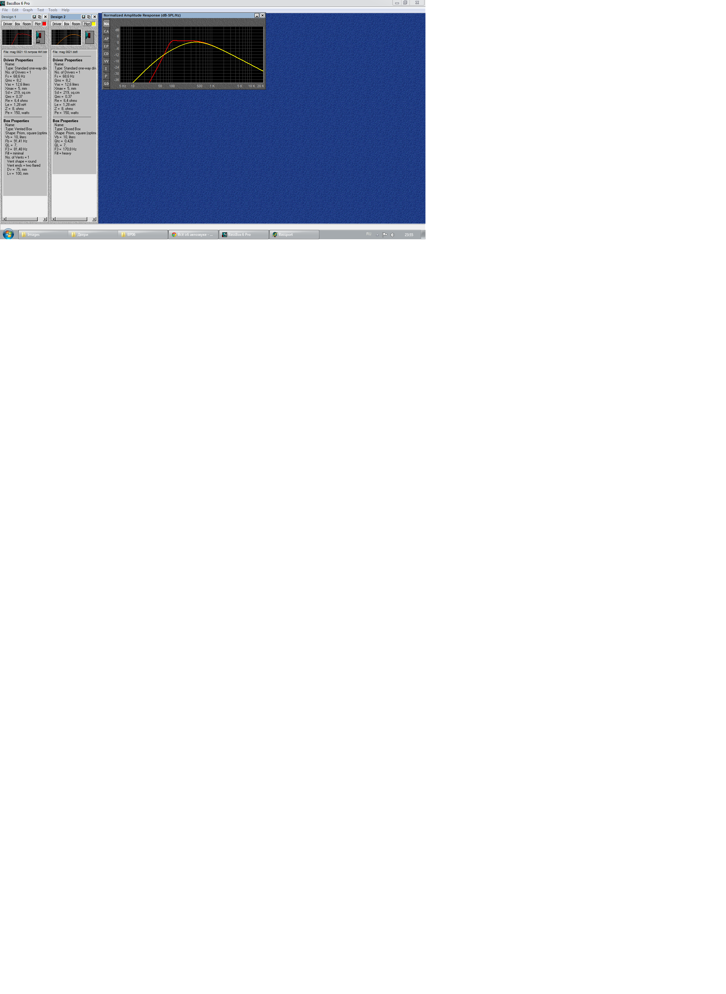

Остался открытым вопрос фазоинвертора.
Определяюсь пока, но это оказалось сложней чем я думал. Ведь мест куда всунуть его не так много. Но ФИ нужен обязательно Бас Бокс моделирование тому подтверждение. Желтый это ЗЯ,а красный ФИ (труба75 мм диаметр 100 мм длина), объём одинаковый 10 литров.

Сообщение от gryshaev Посмотреть сообщение
с фазиком не спеши, думаю будет правильно отслушать эти дины в зя, соглавсовав их по уровню с сабом и после этого станет ясно, надо ли туда тулить порт.
если все-таки надо, то только щелевой в форме песочных часов, никак не трубу

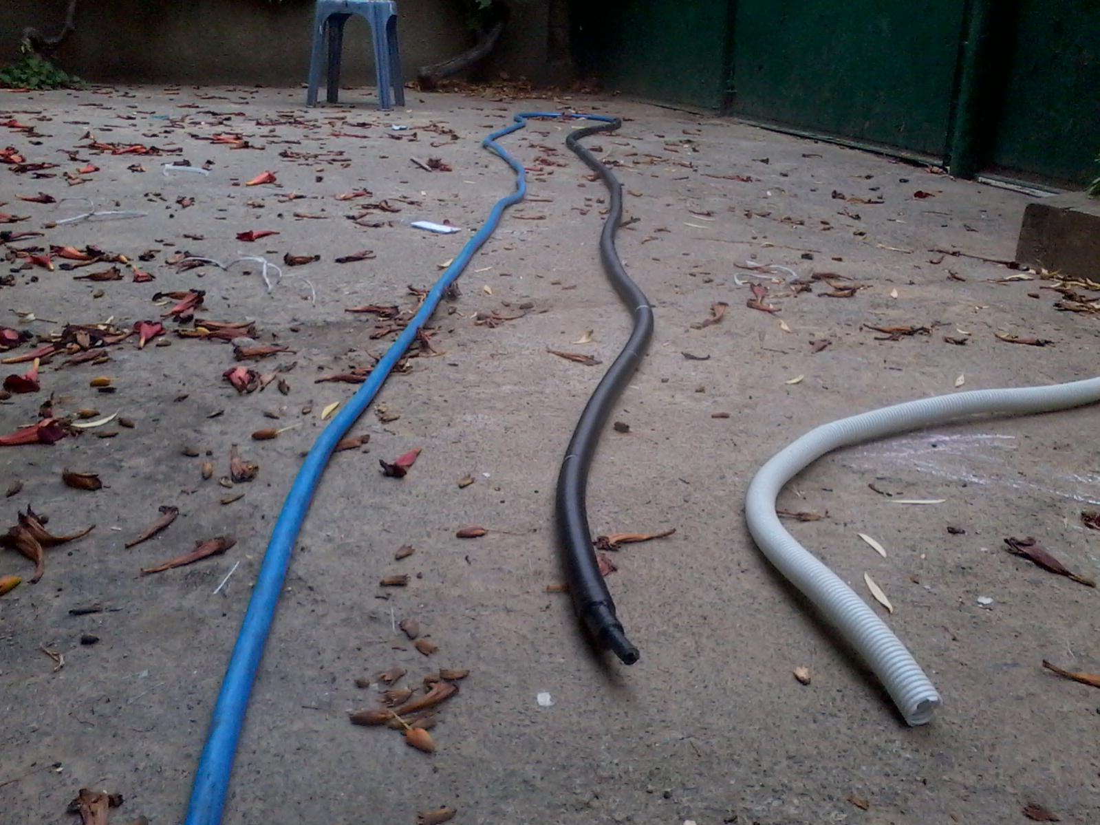

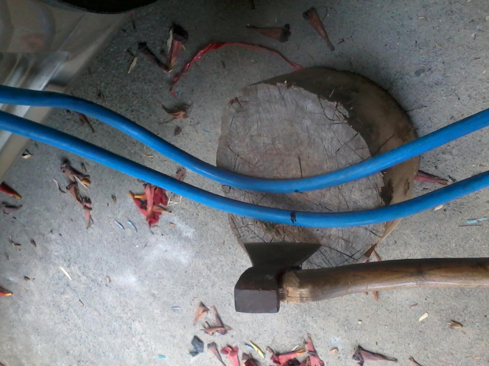

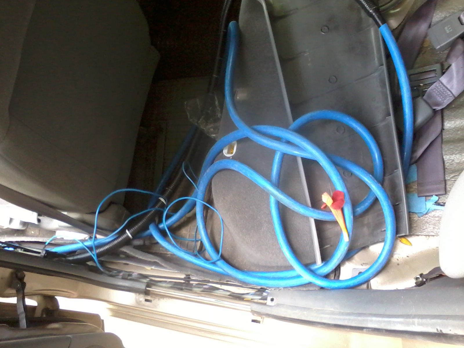

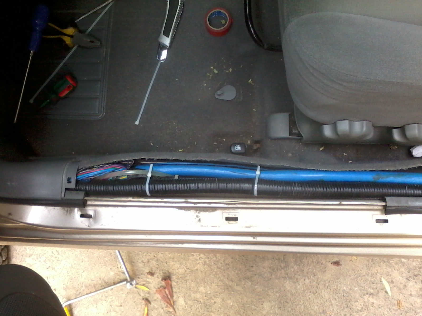

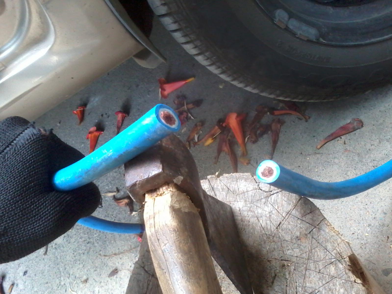

Силовая проводка 50 мм + и - от акума в багажник, а там уже буду разводить 25 мм по усилителям.
+ в огнестойкой гофре и изоленте
- без доп оболочек, думаю родных двух слоёв изоляции ему хватит
Remout (та хрень которая включает усилители) 2,5 мм ПВ 3 кинул без доп изоляции.
Резал провод топором.
Силовая проводка
Смотрю по штатному месту идёт. Есть риск чё нить поймать...
Старый 28.07.2013, 12:23   #56
gryshaev
Аватар для gryshaev
Регистрация: 10.11.2010
Сообщений: 91
Репутация: 36
Чего? Сила левый порог, акустические провода по центру, сигнальные правый порог. Должно быть всё четко
Тады ой...

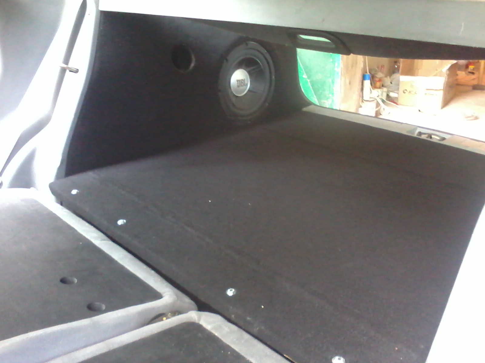

Дела подпольные.

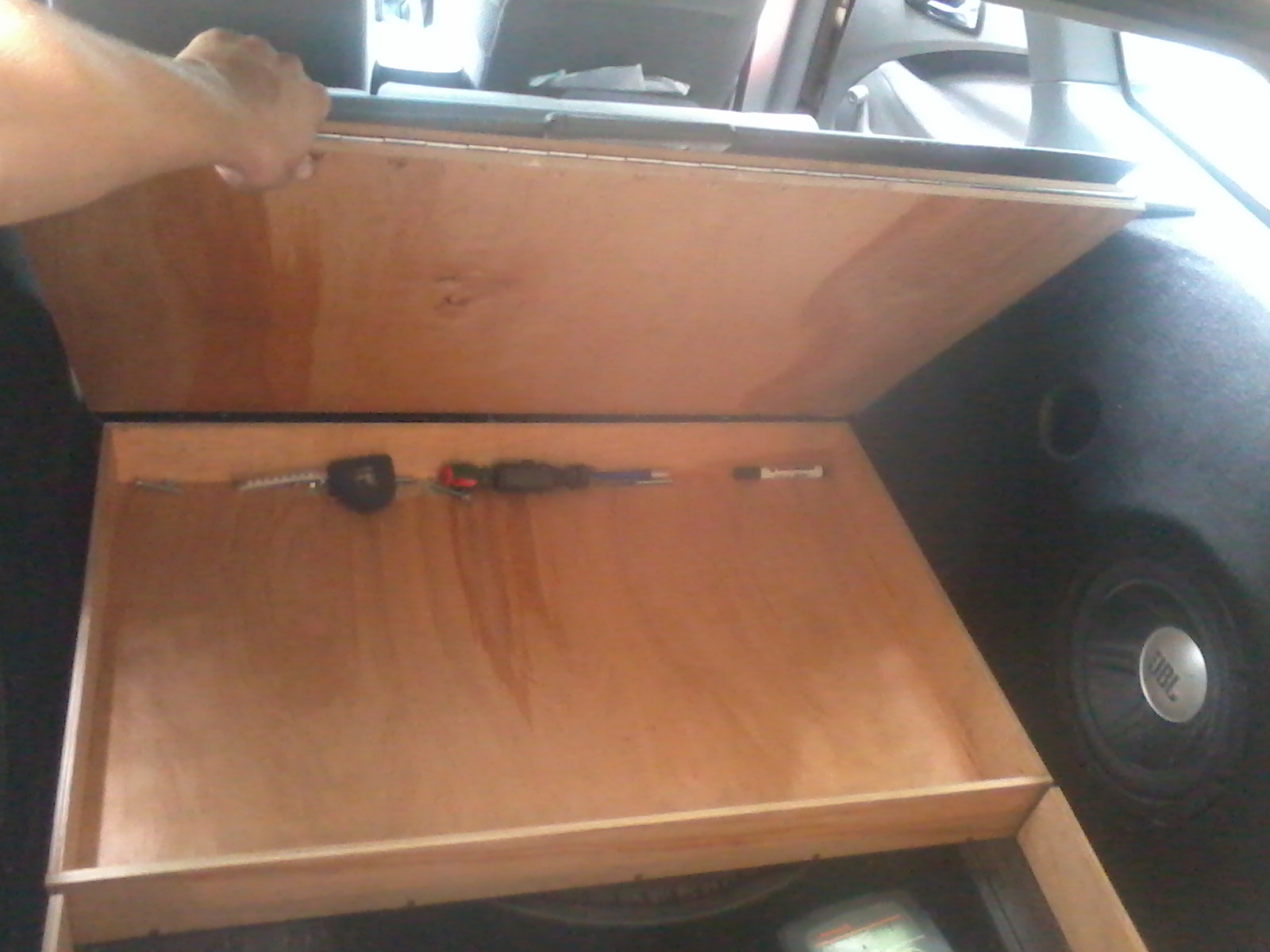

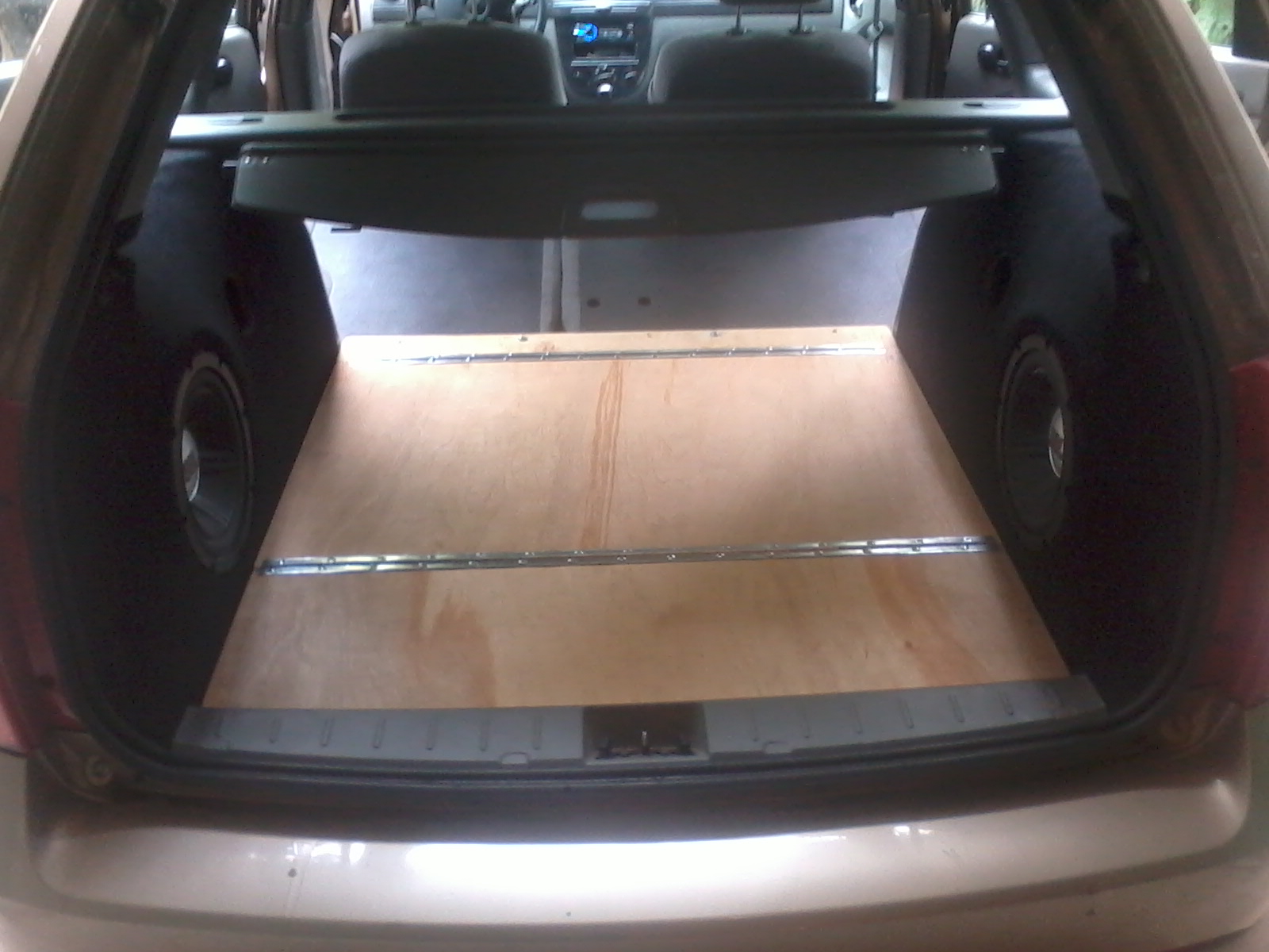

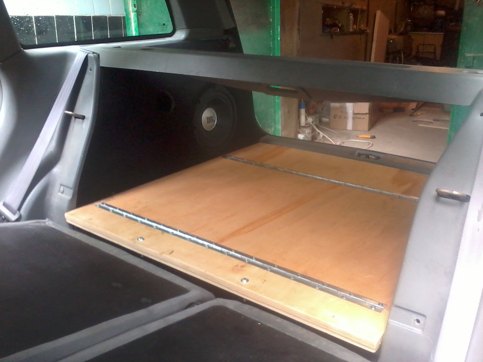

ID:	32846   Нажмите на изображение для увеличения

gryshaev
Аватар для gryshaev

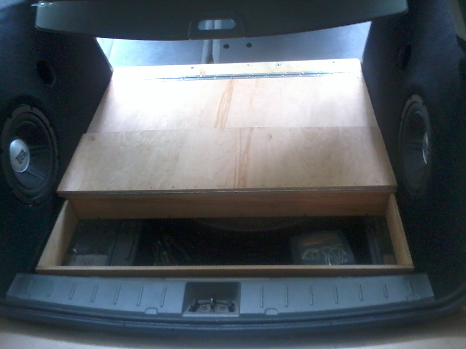

Сообщений: 91
Репутация: 36

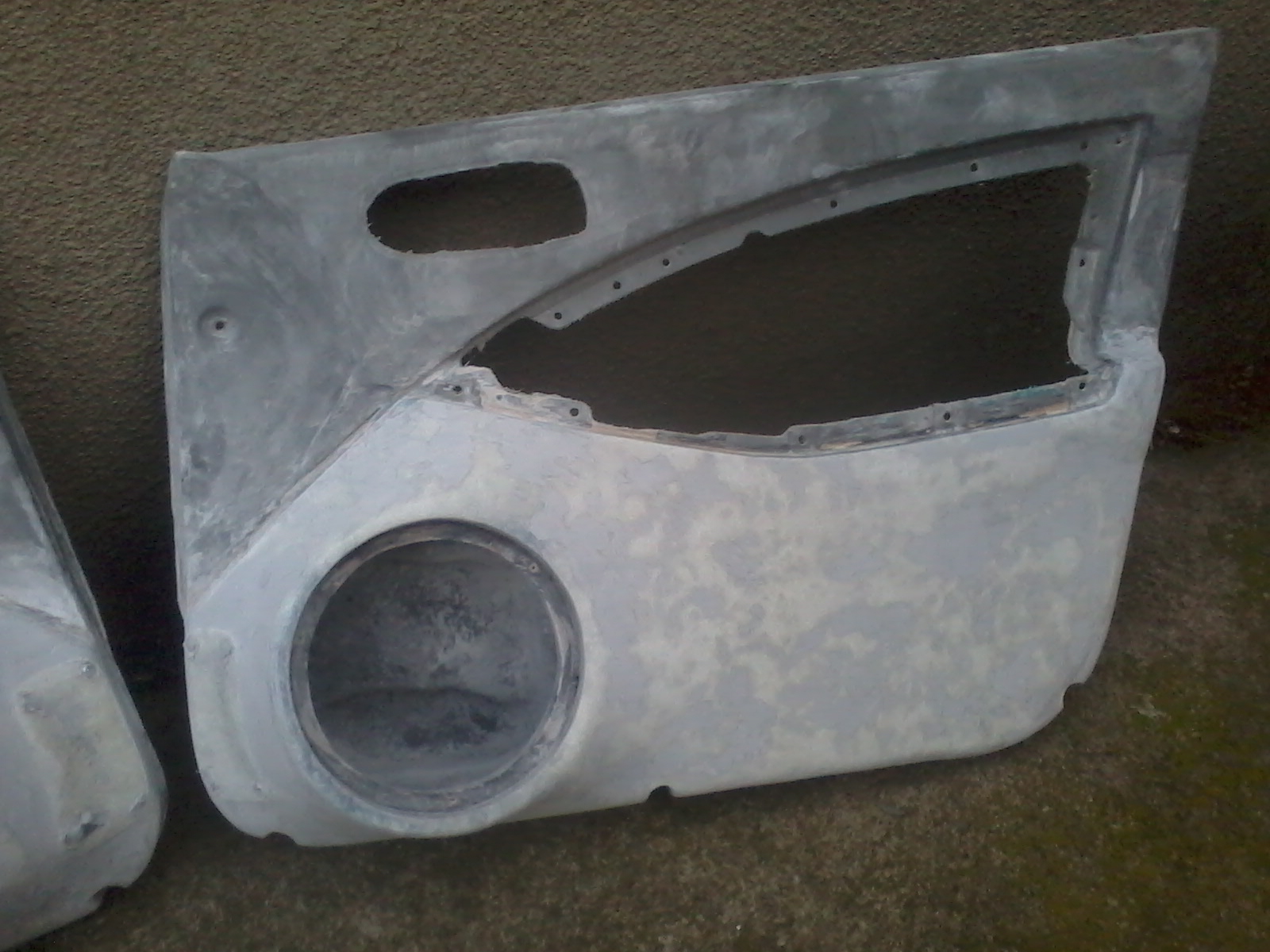

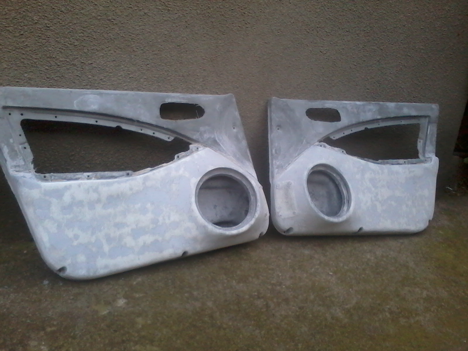

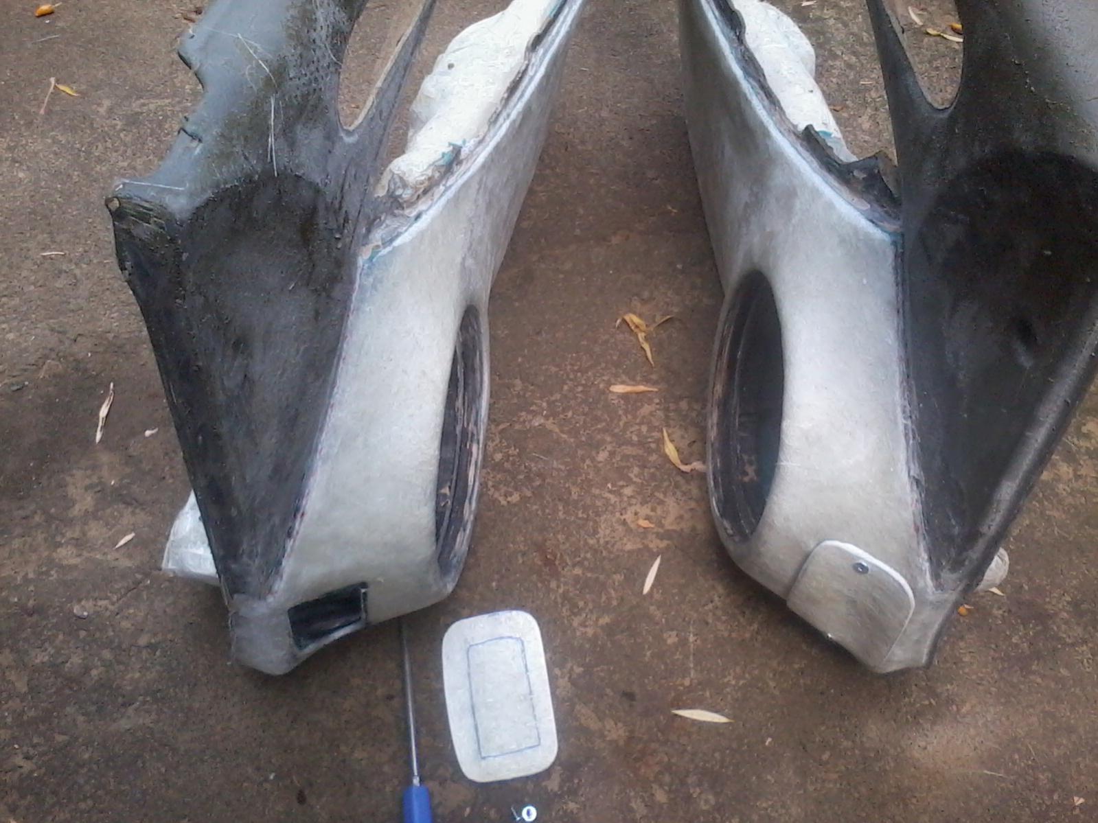

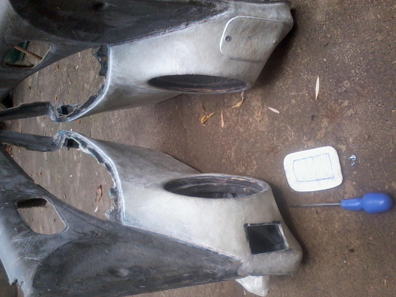

Ад с шлифовкой.

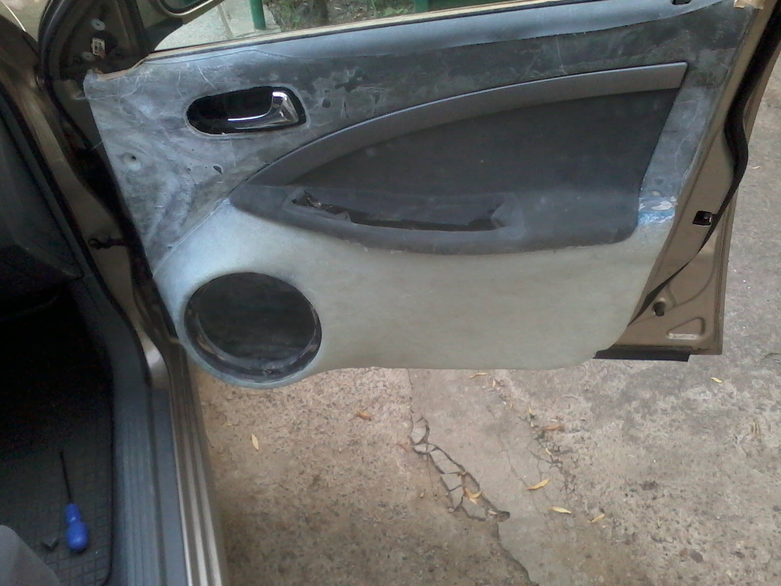

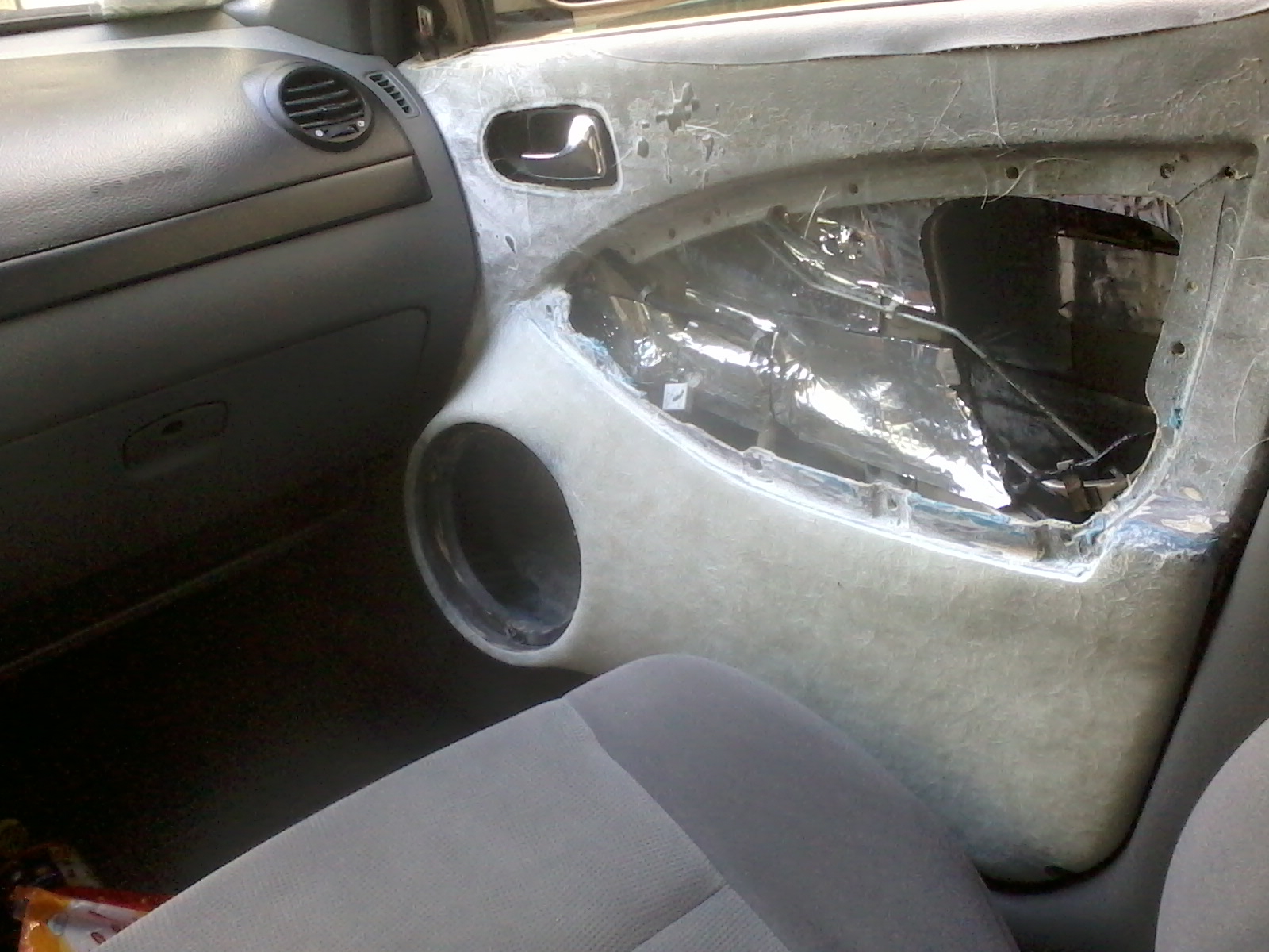

Сделал съёмные площадки для фазоинверторов. Можно будет пробовать разные настройки порта не переделвыая дверь

Старый 31.07.2013, 22:30   #60
molinero
Аватар для molinero
Регистрация: 12.11.2009
Адрес: Chernowitz
Возраст: 63
Сообщений: 519
Вы сказали Спасибо: 152
Репутация: 134

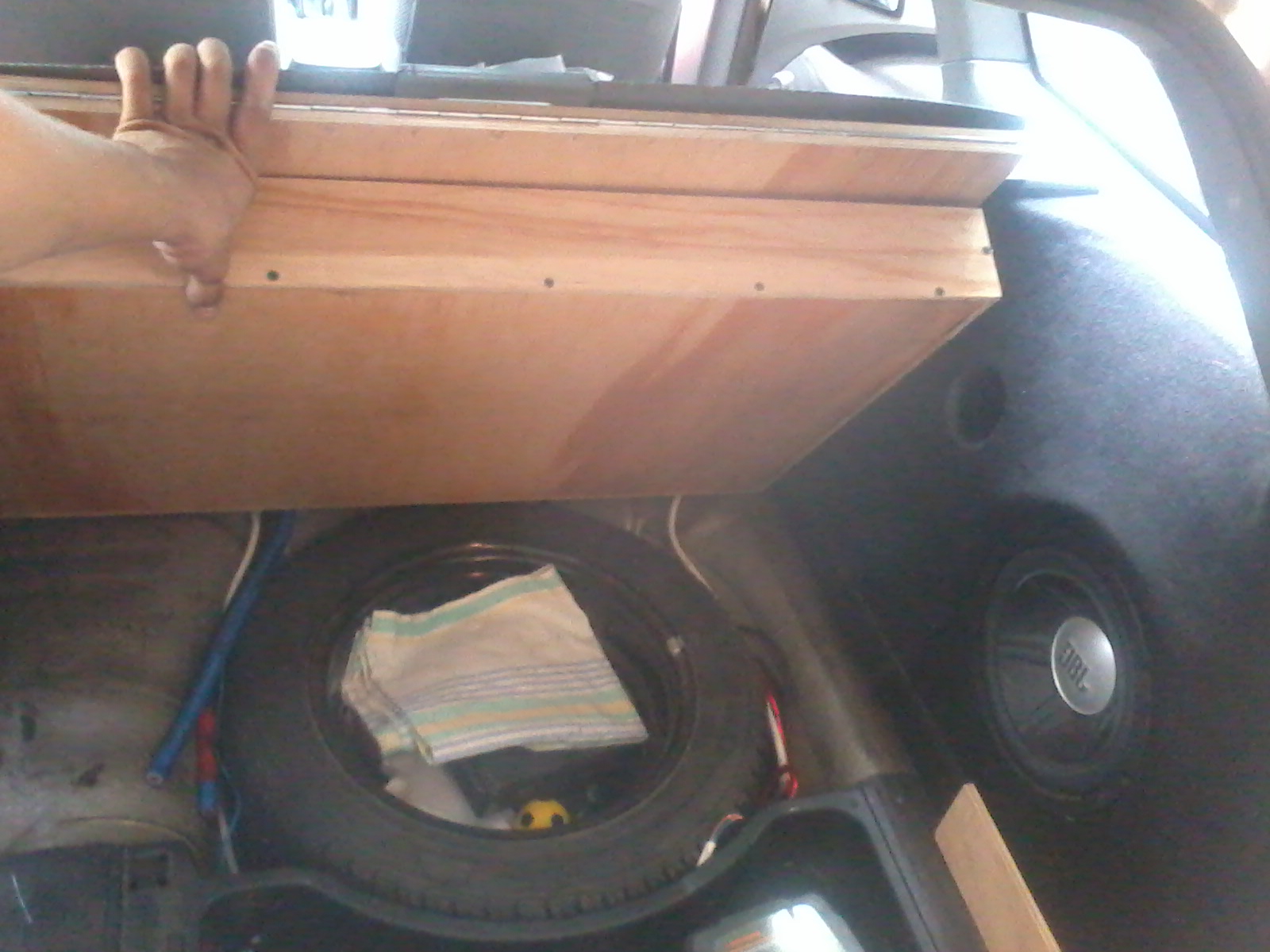

Короб под усилки получился просто красивым!!! Да еще и фиксация с поъемом продуманы.... Мегареспект!!!
