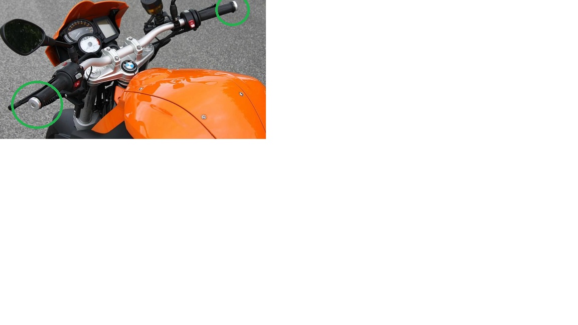

я думаю что это вам очень сильно может пригодиться
http://www.motoizh.ru/index.php?opti...04-02&Itemid=7
обычный виброгаситель для мотоцикла ( стоит в окончании руля с лева и права.. )
соединен с рулем через резину - гасит вибрации двигателя - не то что динамика ))))
если закрепить на двери попближе к динамику - может здорово помочь !
в мыслях идея крутиться давно ... в сентябре собраюсь воплатить в жизнь )
В принципе на верном пути.
Сначала мы пробовали пойти по пути тенниса с их принципом виброгасителей...
Но потом все таки пошли по пути, похожем на виброгасители Solid Tech... крепится сзади динамика... осталось только точнее подобрать пружинки на частоту 60-70 Гц.

Сообщение от Halin Посмотреть сообщение
ну тут кагбЭ 2 литровые двигатели угоманивает .....
главное его поближе к дину..... наварить трубку, в которую устанавливается "демпфер"
да можно даже и не один поставить ))))
а можно даже сделать металлический подиум 10 мм толщины и вварить в него три - четыре трубки для крепления "депферов" - гляди после таких шаманств и кузов вибрировать перестанет )))
в детстве у меня была "ЯВА", да и щас есть.... оставил ее как память , как первый мотоцикл. Так вот ее 350 кубовый двухтактник приводил в ужас "РУЛЬ" .... демпферы помогли. Что то типа "СНИКЕРСА" - съел и порядок !
Как правило хватает и одного демпфера....
...это совсем не секрет, но в большинстве динамиков, АС, в том числе и импортного производства практически в 99,8% используют демпфер....Да, он немного снижает отдачу динамика, но, в тоже время лишает возможности "петь" корпус АС...., кроме того он и выполняет роль герметизации от АКЗ.
то что дохтор прописал ))
