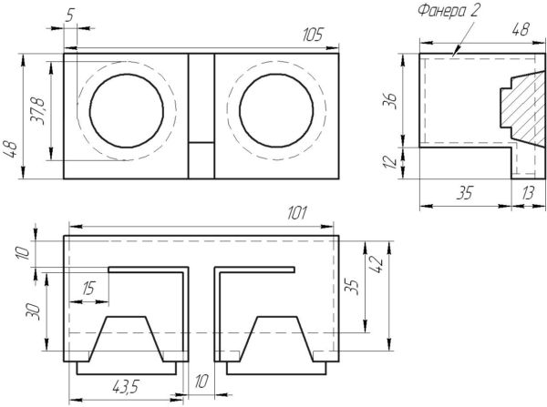

я вот думаю над вот такой конструкцыей ящика
[IMG][/IMG]
с уётом моих розмеров и толщин стенок обём ящика получаетса 72л минус обём динов и ещё минус обём трубы.... по етому ящику возникают следующие вопросы
1. надо делать перегородку по средине ящика ? чтобы каждый дин был в своем обёме и для каждого дина ставить отдельную трубу? типа вот так
[IMG][/IMG]
2. использовать одну трубу диаметром 100мм или две труби?
3. не маловато ли чистого обёма будет для динов в общем обёми и в отдельных обёмах?
настройку незнаю какая будет лучше я слушаю даб степ електронщину негров рок... много чего ... но давай акцент на даб степ.. думаю настройку где то 38Гц?? или посоветуй как лучше..
большое спасибо за помощь)))
_RT вне форума   Вверх

По умолчанию Re: Допоможіть будьласка вирахувати порт
Думаю вариант общего объёма лутше , трубу надо смотреть и количество от настрайки может хватить одной 110 а может и не хватить . Для даб степ сделал бы около 35 ГЦ
Добавлено через 2 минуты
Дины занимают 2 - 4 литров два . Те что ты размер даёшь на максимум то 96 л минус фанеру хотя можно просто сделать на 2 см больше везде , выходит литров 80 чистых .
Последний раз редактировалось slavastretovich; 12.07.2012 в 21:26. Причина: Добавлено сообщение
понятно) спасибо за подсказку тогда отталкиваемса от ящика с общим обёмом... розмеры 800*400*300 - ето приблизительные внешние розмеры которые могут бить максимум... вот внешние розмеры короба подходят под розмеры дина 800*375*300 так чтобы всё влезло без особых усилий в богажник... стенку я посчитал 15мм итого внутренние розмеры 770*345*270 = 72л... идём спросим баспорт сколько сантиметров надо порт... и хватит ли одной трубы 100
Добавлено через 16 минут
вот что кажет бас порт... надо 2 трубы 100... вобщем я так и думал что одной будет мало... а как быть с обёмом??? [IMG][/IMG]
Последний раз редактировалось _RT; 12.07.2012 в 21:57. Причина: Добавлено сообщение
100 трубы нет есть 110 , смотри на скорость воздуха она очень быстрая , тебе рекомендуется 5 м.с максимум , а у тебя 12.1 м.с и у диаметр дифузора 300 мм . Тебе надо труба или 110 поставь или 150
slavastretovich вне форума   Вверх
Сообщение от slavastretovich Посмотреть сообщение
внёс поправки в росщеті...всёровно скорость воздуха 11,4 м\с... труба 150 не влезит...дин мешает... а сейчас росщёт с двумя трубами 110
общем не получаетса ФИ надо ещё чтото придумать
3 трубы 110 но там длина около 90 см каждой . Или просто поднимать Герцовку фаза или делать щель другого не предложу .
