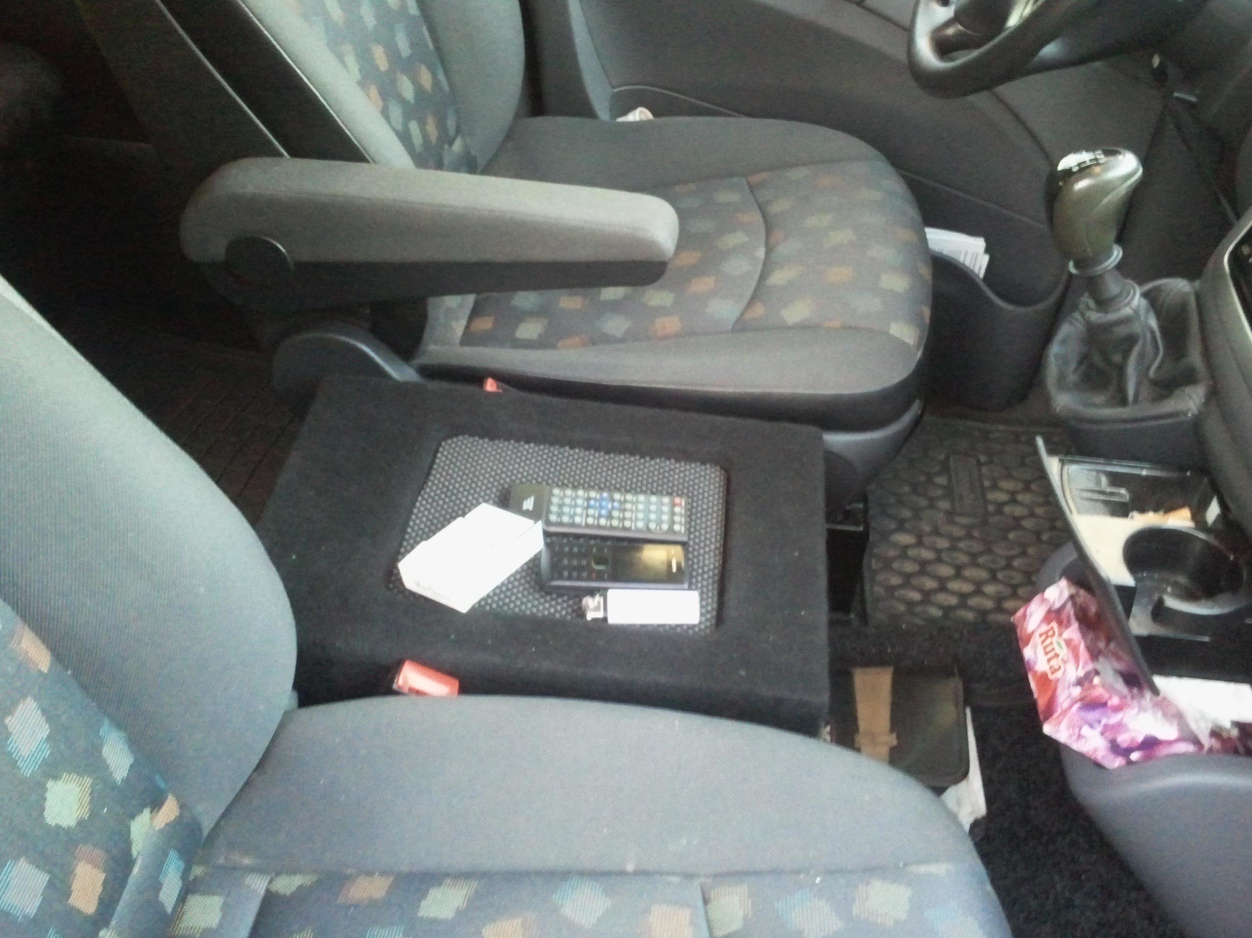

для тех кто хотел посмотреть как это все в авто

Я яйца подключины
Добавлено через 2 минуты
Ящик конечно не ахти!

все подключено, че с ящиком не понравилось???? его форма?
Добавлено через 6 минут
яйца и саб в разных объемах

По умолчанию Re: Фазик или все таки ЗЯ?
Я б лучше переделал под 8" и в ФИ
п.с. место для нормального суббаса - говно
Яйца можно поставить над колесными арками (хорошо получится)
а для саба сделать больше обьем

а 8ки не мало будет???7 над какими колесными арками??? яйца там для подзвучки, в передних дверях фронт, на 3 ряду в заводских местах в обшивке стоят ещё, соответственно в тумбах для 2го ряда, на все это задействовано 3 усилка, один 2х кан фронт, один 4х кан на подзвучку салона, ну и один 2х кан на саб , ну и саб между сидушками. Объем взять там где яйца не возможно, там стоят так называемые тумбы, под водительской силушкой на пол тумбы стоит аккум, под пассажирской каарман для аптечки, отверток, и т.д. Сами тумбы выполнены из железа, т.е остается только использовать место между ними.... что я и сделал, может просто динамик поменять на более подходящий, а этот МТХ продать в заводском корпусе.... он не плохо долбает в заводском, но пока не продастся покупать не за что)))

Да там столько места что пи_дец, там элементарно можно сделать и под 10" ФИ!!!!!! просто направить порт и дин в сторону 5й двери
только хлам тот убрать нужно с него чтоб не ловить под педалями

Да форма пох какая,а дин бы я направлял на переднею пассажирскую дверь,а ящикк ЗЯ так бы и оставил.
Яйца отключать,никакой подзвучки.
